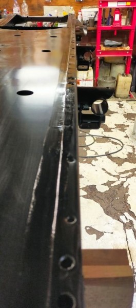

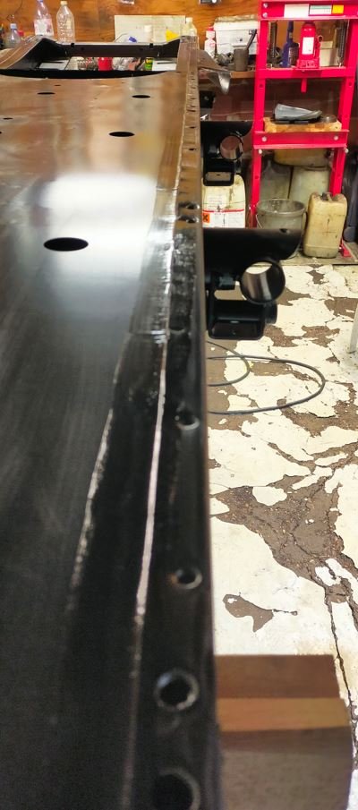

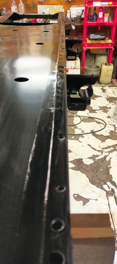

Je profite que le châssis est à l'envers pour percer les 4 trous pour de fixation de l'attelage

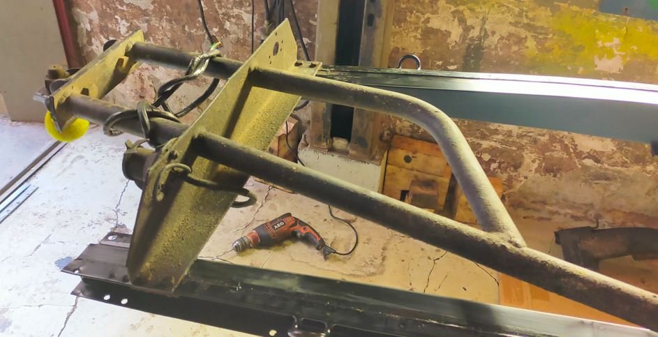

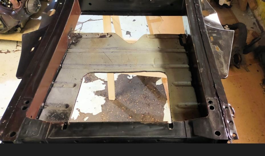

Je retourne le châssis pour fixer les 2 petites équerres de la tôle. je les ai fixé par des rivets pop<br />et finition au mastic autour de la tôle.
pose du mastic sur les replis des tôles.

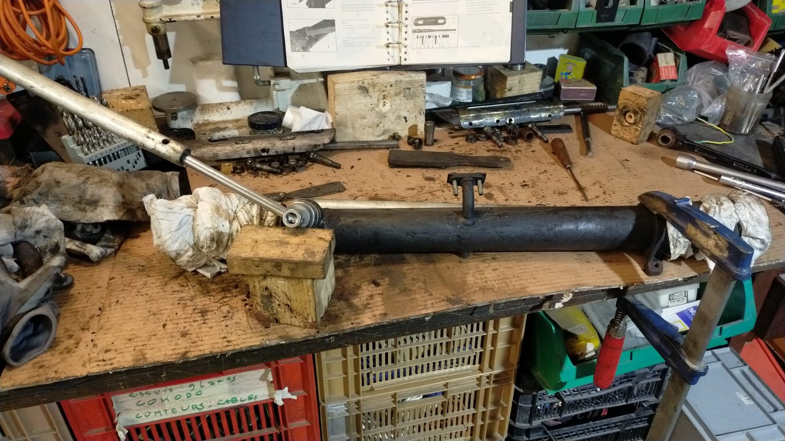

en attendant que le mastic sèche, je fais un peu de mécanique:
Re: ma spéciale

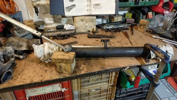

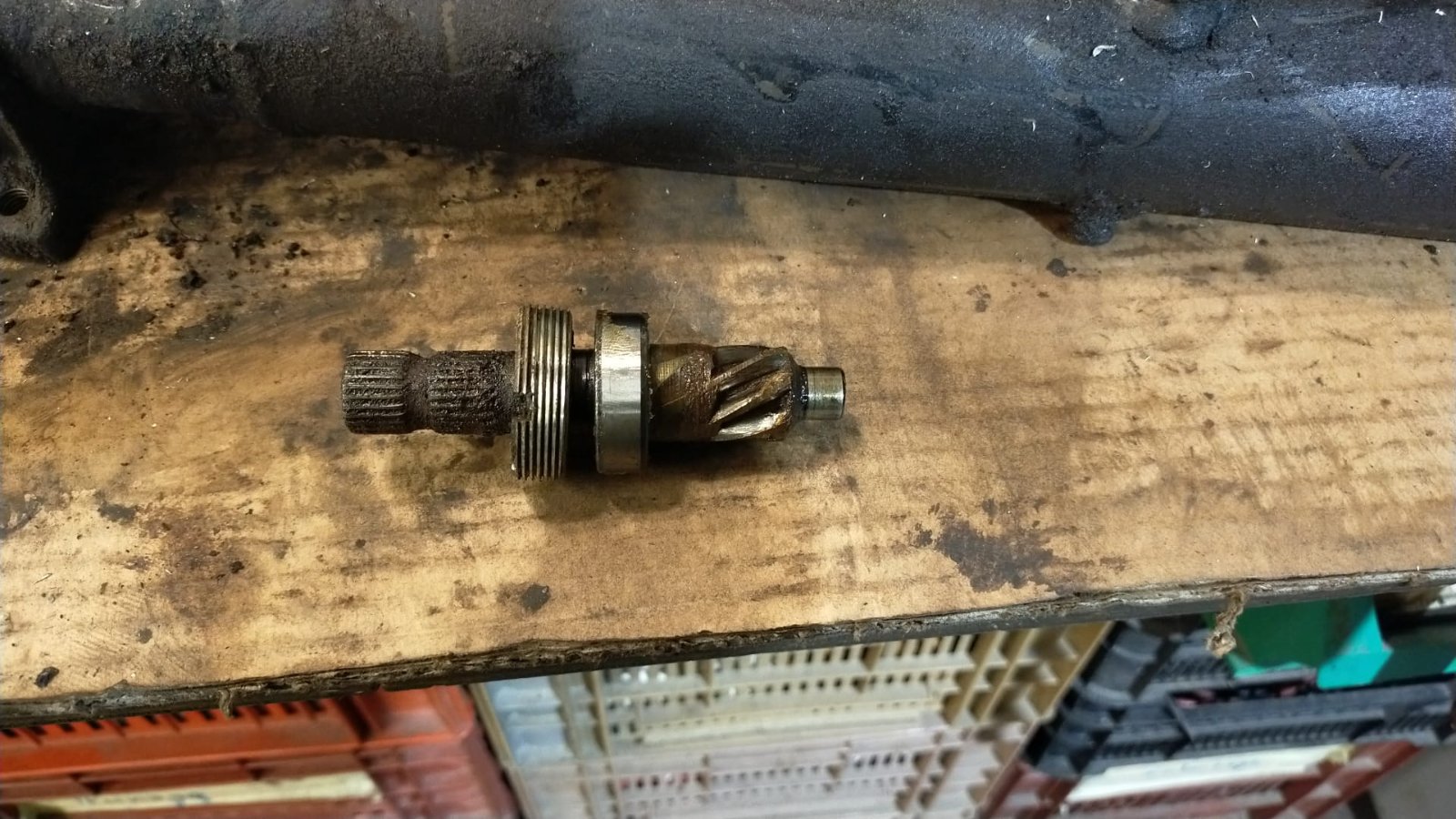

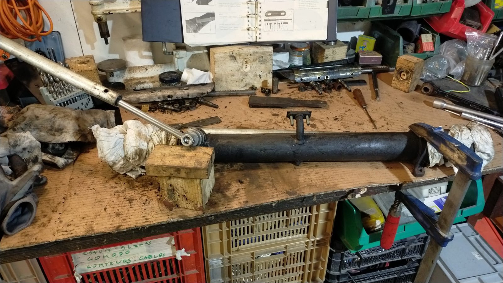

Démontage du pignon de crémaillère
le pignon est correct
je vais juste remplacer le joint dans la bague écrou, et remonter avec de la bonne graisse.

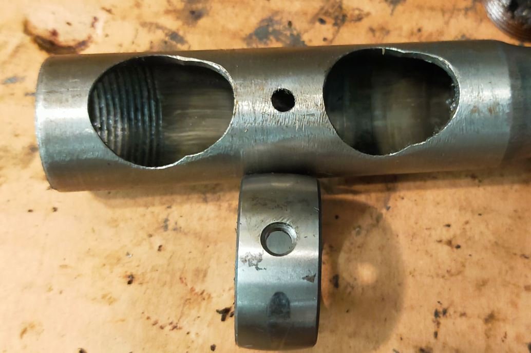

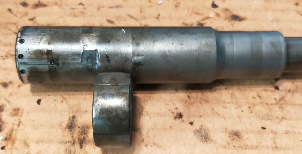

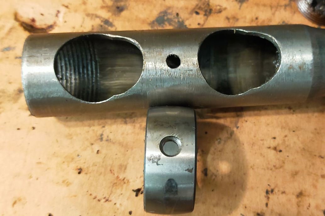

en attendant de recevoir les nouvelles bagues, j'ai démonté les bagues des 2 crémaillères de la spécial et l'acadiane.
la bague sertie de l'acadiane sur un diamètre de 28.3 mm environ
la bague rivetée  de la spécial sur un diamètre de 27.6 environ
Comme les bagues en diamètre intérieur de 28.3 mm ne sont pas vendu, il faut soit réaléser la bague de 27.6 à 28.3 mm, soit tourner la crémaillère de 28.3 à 27.6 mm ce que j'avais fait pour la rénovation de la 2CV 4X4
Une autre solution, plus simple serait de remonter la même bague avec un demi tour, ce qui ferait que l'usure importante ne serait plus dans la zone critique. mais comme la tube guide est aussi usé, j'ai commandé une bague avec un diamètre extérieur plus grand.

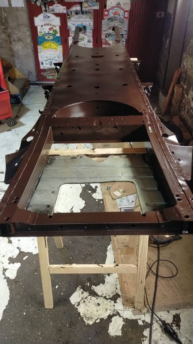

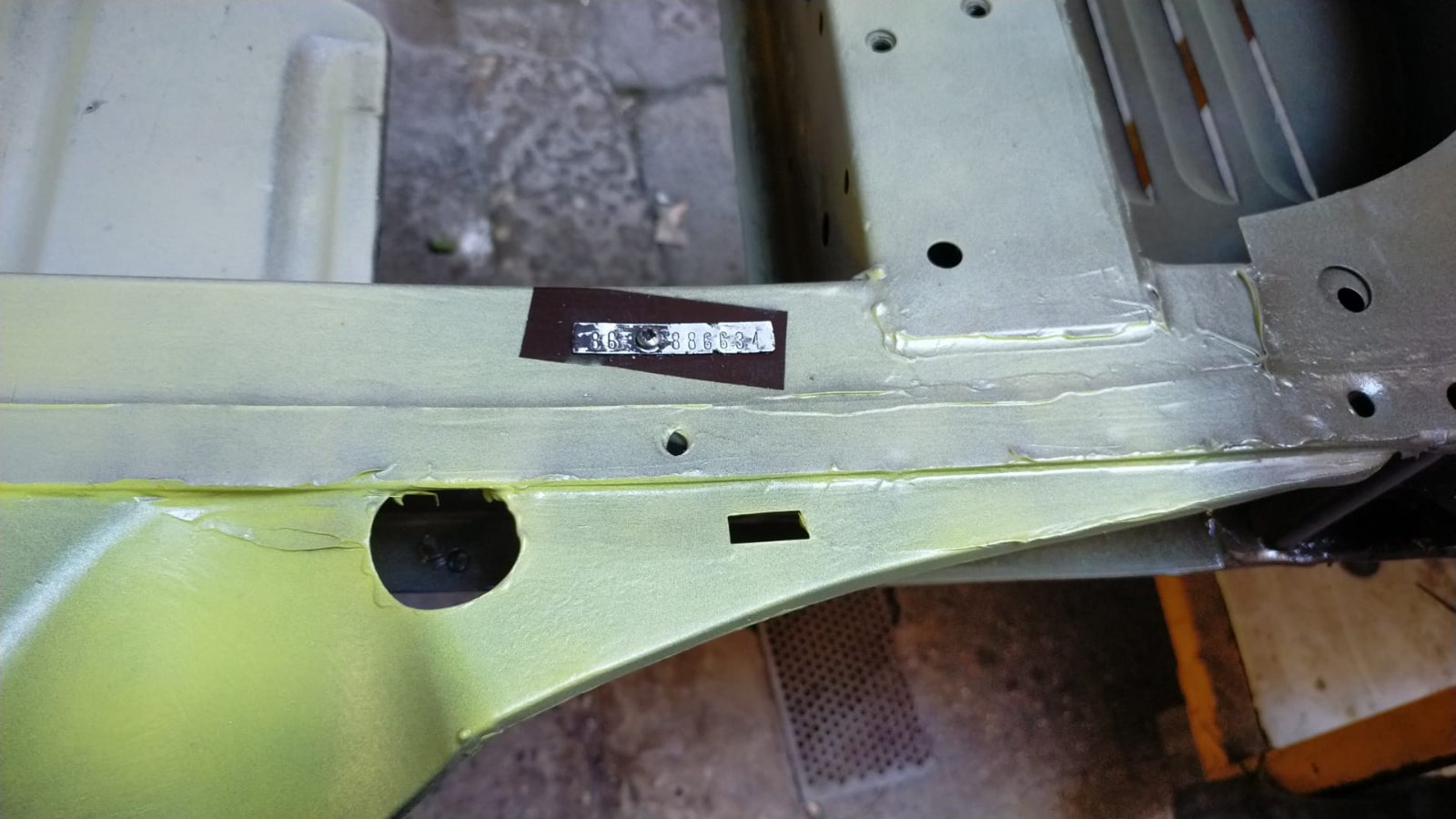

Aujourd'hui, peinture du châssis en brun.

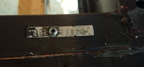

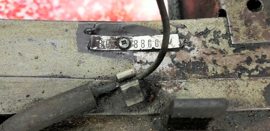

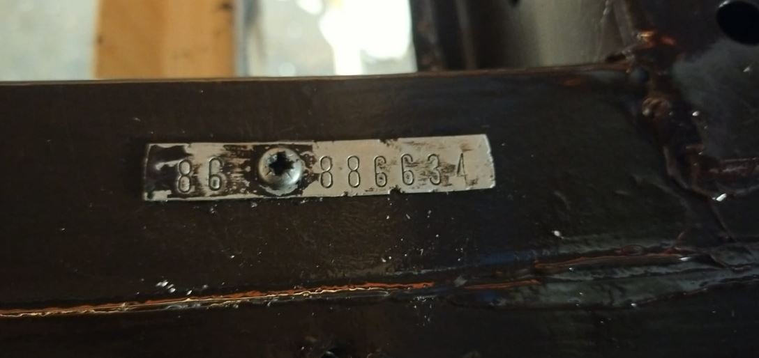

Puis j'ai vissé la plaque numéro plateforme
conformément à l'emplacement du vieux châssis
il ne restera plus qu'à la cacher avec un scotch lors du passage du brouillard de beige puis du jaune pour être conforme à l'origine

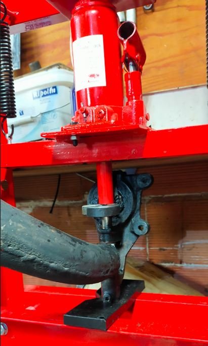

mardi après midi, je me suis mis au démontage des pivots:
pas de problème pour dévisser le capuchon du bas, et faire sauter celui du haut.
mais pour désemmancher l'axe, impossible.
J'ai même chauffé au chalumeau autour de l'axe, rien n'est venu.
Peut être qu'il faut que je force plus?
mais je n'ai pas oser.
merci de me donner votre avis.
les axes sont d'origine, donc ont 38 ans de bon et loyaux service.

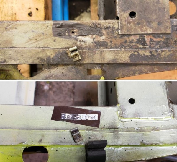

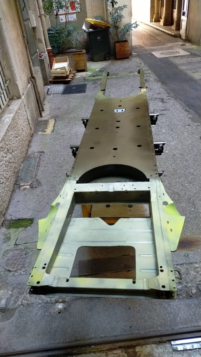

Ce matin, peinture à la bombe des nuages, de beige vanneau puis de jaune cédrat
sans oublier de masquer la plaque n° plateforme:
avec le scotch de travers, comme l'originale:
Vous allez dire que je pinaille, mais je me fais un plaisir de reproduire le châssis le plus proche que celui d'origine, et qu'elle garde sont coté "sans son jus, conforme à l'origine"

jacques a écrit : ↑07 mars 2024 08:45 mardi après midi, je me suis mis au démontage des pivots:
J'ai contacté la "dame de C'Malin", elle m'a dit qu'il faut une presse de 40 tonnes. la mienne ne fait que 12 tonnes.
ceci explique peut être cela. mais 40 tonnes me semble quand même beaucoup.

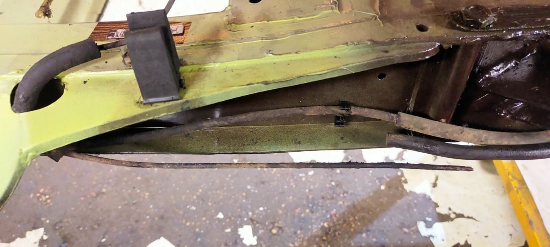

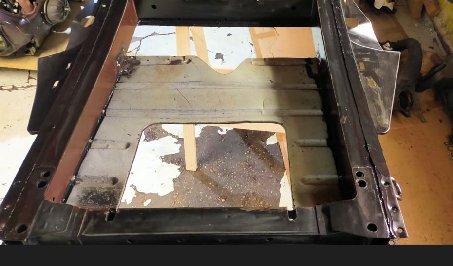

J'ai terminé de tout transférer sur le nouveau châssis
avec comme détail, le positionnement du support de tuyau de frein sur le châssis.
Par contre quand j'ai transférer le tuyau de frein d'un châssis à l'autre, en essayant de ne pas modifier les différentes courbures, il a cassé net au niveau du tube de protection autour de la fixation de la traverse avant.
le tuyaux de frein à été attaqué par la rouille par l'extérieur, c'est la durite de protection qui à du garder l'humidité ce qui a provoqué la rouille.
Finalement, c'est bien qu'il ai cassé maintenant.
J'ai donc commandé un inox chez Burton.

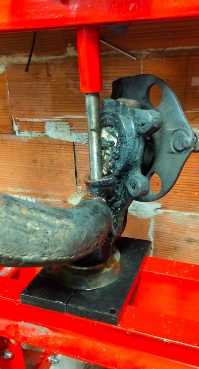

J'ai fait de nouveau une tentative d'extraction des pivots:
Rien à faire, ça ne bouge pas. même en tapant de chaque coté du vérin.
J'ai même un peu plié la tôle du bas.
Il me faut une presse plus puissante.
