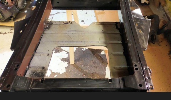

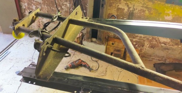

Je profite que le châssis est à l'envers pour percer les 4 trous pour de fixation de l'attelage

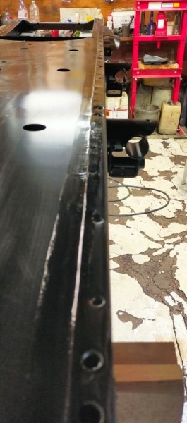

Je retourne le châssis pour fixer les 2 petites équerres de la tôle. je les ai fixé par des rivets pop<br />et finition au mastic autour de la tôle.
pose du mastic sur les replis des tôles.

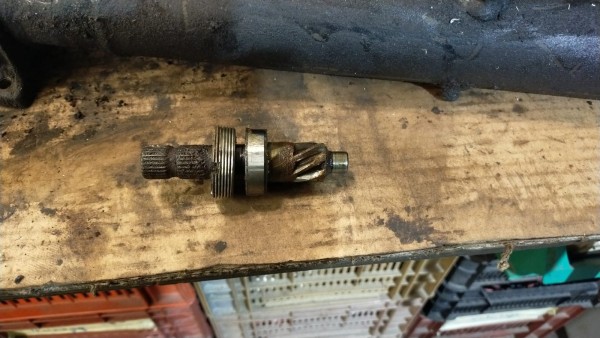

Démontage du pignon de crémaillère
le pignon est correct
je vais juste remplacer le joint dans la bague écrou, et remonter avec de la bonne graisse.

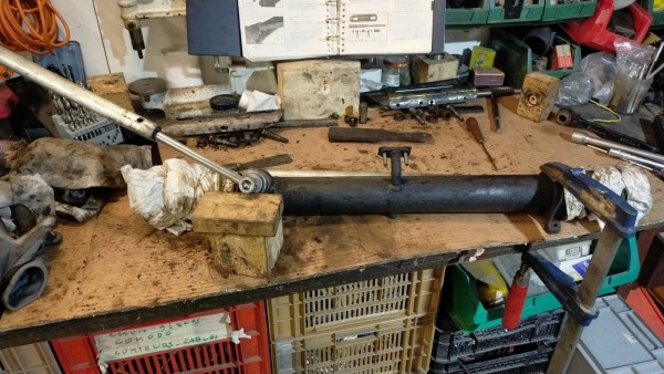

Re: ma spéciale
Posté : 01 mars 2024 18:57

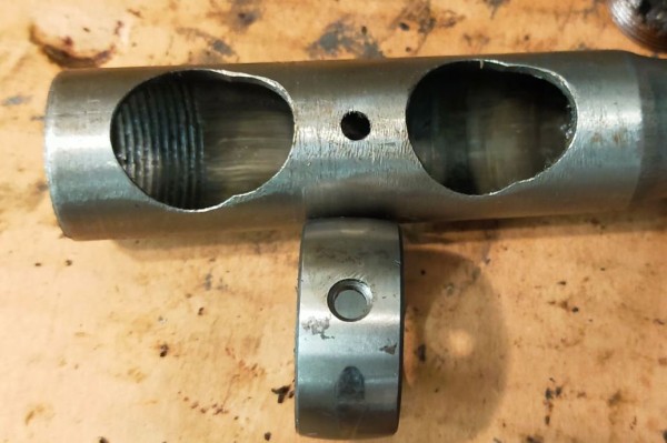

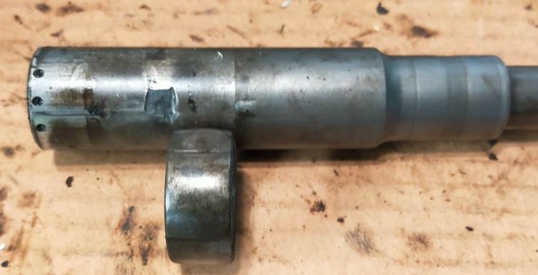

en attendant de recevoir les nouvelles bagues, j'ai démonté les bagues des 2 crémaillères de la spécial et l'acadiane.
la bague sertie de l'acadiane sur un diamètre de 28.3 mm environ
la bague rivetée  de la spécial sur un diamètre de 27.6 environ
Comme les bagues en diamètre intérieur de 28.3 mm ne sont pas vendu, il faut soit réaléser la bague de 27.6 à 28.3 mm, soit tourner la crémaillère de 28.3 à 27.6 mm ce que j'avais fait pour la rénovation de la 2CV 4X4
Une autre solution, plus simple serait de remonter la même bague avec un demi tour, ce qui ferait que l'usure importante ne serait plus dans la zone critique. mais comme la tube guide est aussi usé, j'ai commandé une bague avec un diamètre extérieur plus grand.
