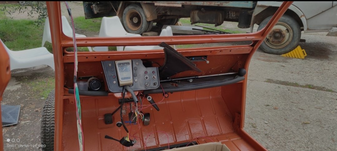

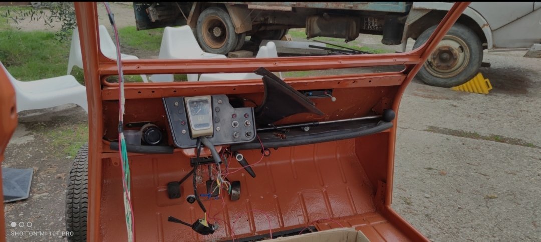

L'Ardéchois s'est penché, sans tomber, sur le faisceau ! Pour rappel, il y aura quelques modifications, à savoir deux feux de reculs, une prise pour l'attelage, des alimentations pour les clignotants de custodes, modification pour les clignotants avants, une prise USB plus un allume-cigare et un plafonnier !

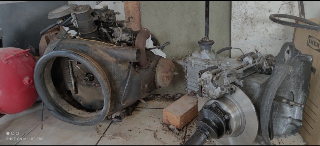

Montage par Kiki des étriers, disques et cardan sur la boite ! Changement du couvercle car le levier des vitesses est différent sur 2cv et ami 8, et comme s'est un groupe moto-propulseur de cette dernière qui va être utilisé, la modification s'imposait !
Le grand s'est remis de sa frayeurs d'hier matin, et a continué à oeuvrer sur le faisceau et le montage du tableau de bord !
Les amortisseurs sont enfin en place après avoir récupéré l'ensemble écrous/rondelles sur mon Acadiane bleue que j'ai remplacé par la blanche il y a deux ans et demi !
Et cela s'est fait après avoir fini, hier la fin du changement d'embrayage sur mon Acadiane, qui avait cassé il y a 15 jours ! C'est la fixation d'un des trois doigts qui a cassé ! J'ai monté celui de la 2cv accidentée de Marinette qui n'avait que 6000 kilomètres !

Dernière nouvelle arrivée il y a deux minutes sur mon téléphone en bakélite, Kiki a un volant moteur allégé ! Donc nous monterons un embrayage nouveau modèle car celui à doigts à des soucis , je dois appeler la Dame de C'malin demain !
Voilà, vous en savez autant que moi !

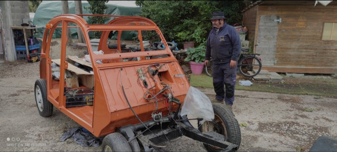

Voici les clichés du weekend. Elle prend forme cette cuivre indien

Elle commence à ressembler de plus en plus à une 2cv !!!
- faisceau quasi terminé, il ne reste plus que à alimenter les optiques avant
- feutrine collée
- boite en place
- frein à main réglé
- moteur monté, démonté, puis remonté (mes deux patrons vous expliqueront)
- potence des phares en place
- cardans coté roues ok
- ailes avant montées
- colonne de direction montée
- boites de chauffage ok
- ventilateur et tôle de recyclage en place
- alternateur (chromé, non mais enfin quoi, la classe) monté-branché
- moteur essuie-glace ok
- feux arrières installés
- tableau de bord terminé
- roues avec pneus neufs montées
Bien sûr les pièces ont été au fur et à mesure nettoyées/dégraissées/repeintes
Désormais il y a pas mal de choses que je vais pouvoir faire seul !
Encore une petite commande à passer chez la Dame de C'malin !
Voilà, merci énormément à Christophe et Kiki pour leurs participation très active à ce chantier !
