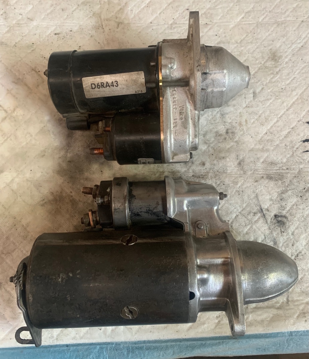

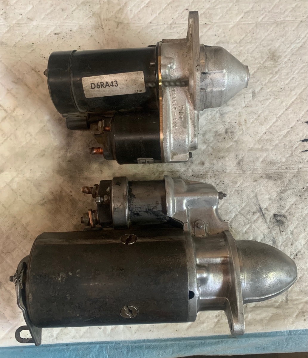

Petit questionnement aujourd’hui
J’ai voulu monter le démarreur acheté à Brazey et bizarrement il est beaucoup plus gros
Du coup le support AR ne trouve pas sa place pour être fixé sur la boîte
Messages : 1114
Re: Problème sur la 2cv
Cool ce démarreur fonctionne 👍
Le fait qu’il soit plus gros est parce que c’est une vrai pièce d’origine et que celui que tu avais est une pièce de refabrication .
Par contre je n’avais pas souvenir de cette patte à l’arrière , normalement les 2 boulons à l’avant suffisent 🤨
