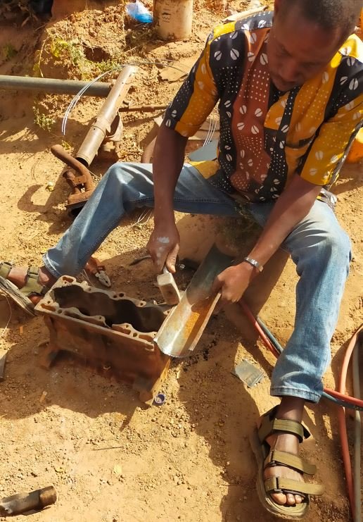

roulage de la tôle
roulage de la tôle

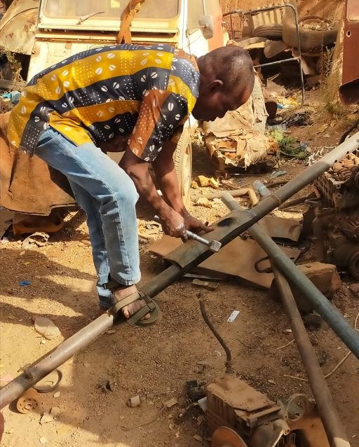

pliage
pliage

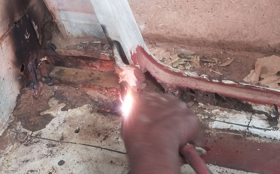

mise en place et soudure

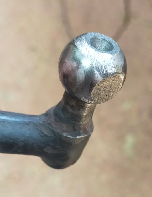

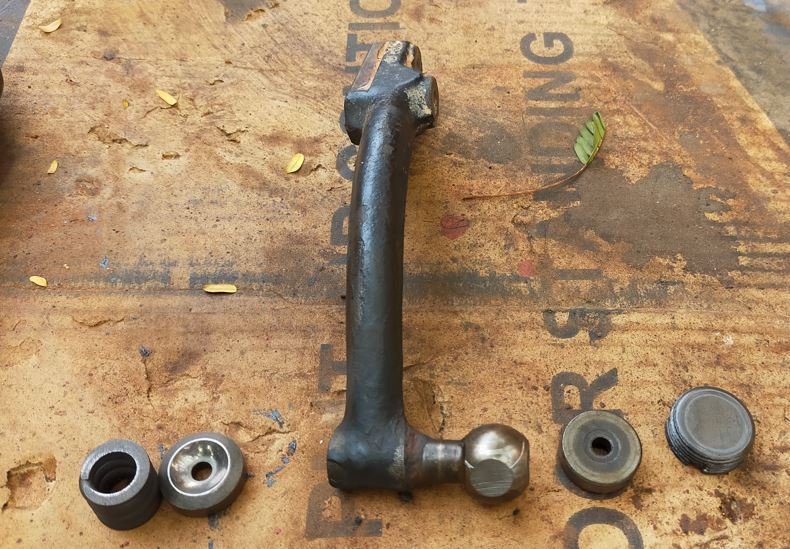

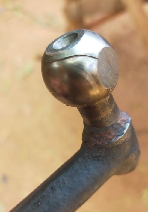

Ce matin, je me suis occupé des 2 rotules de direction:
Démontage en gardant l'ordre de montage, pour ne pas intervertir les 2 coupelles

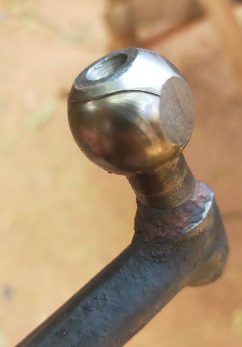

Après nettoyage, la rotule présent une usure qui crée un petite marche, qu'il est préférable de supprimer afin d'éviter des points durs. En effet, au remontage, ce n'est jamais exacement au même endroit, donc la marche va créer un point dure.
après meulage des bosses

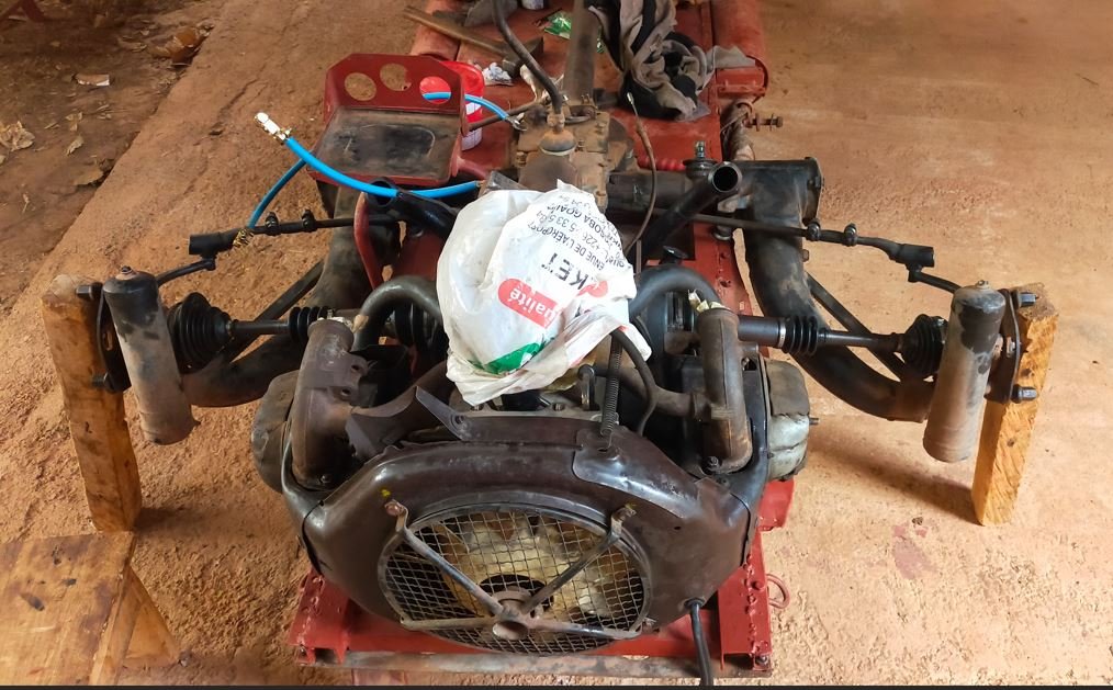

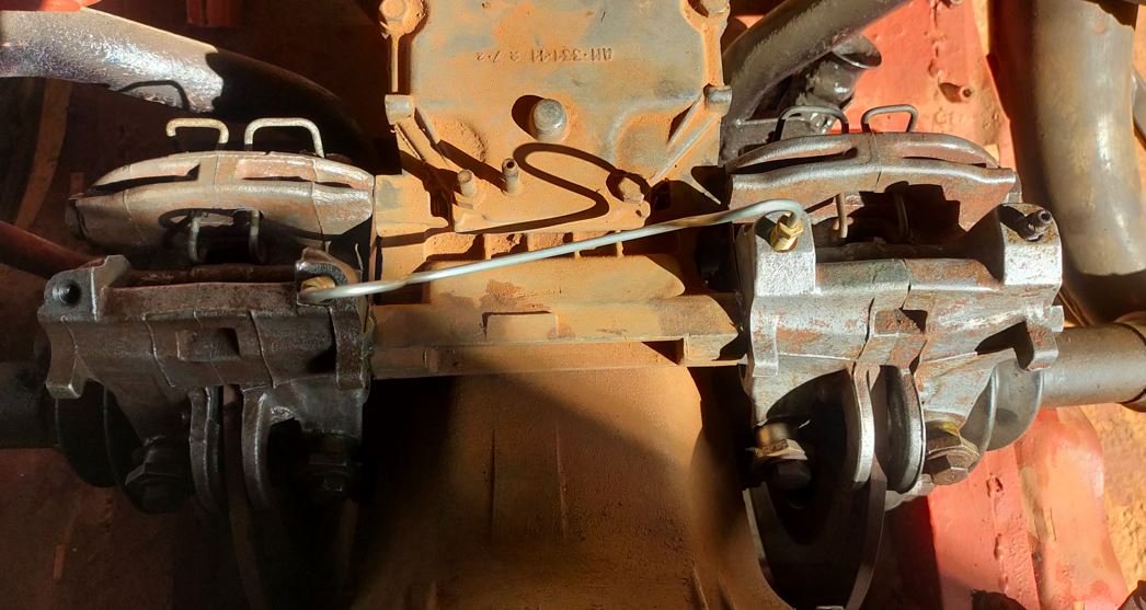

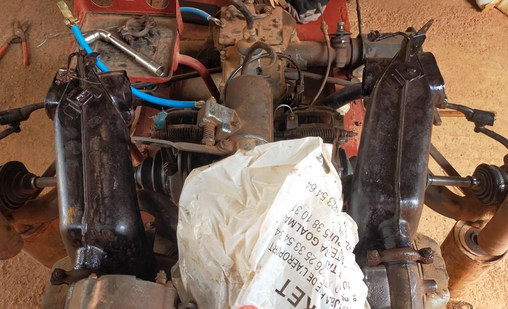

Cette semaine:
- habillage du moteur
- montage des barres de direction
- montage des disques et des cardans

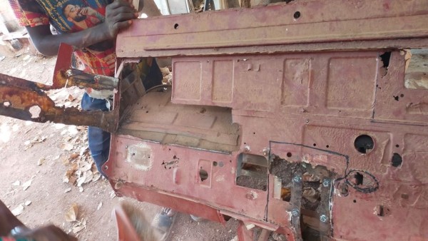

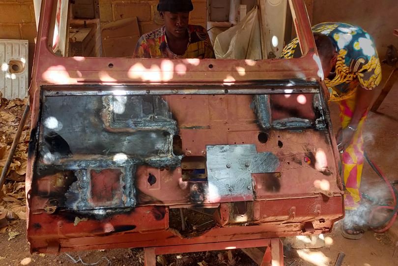

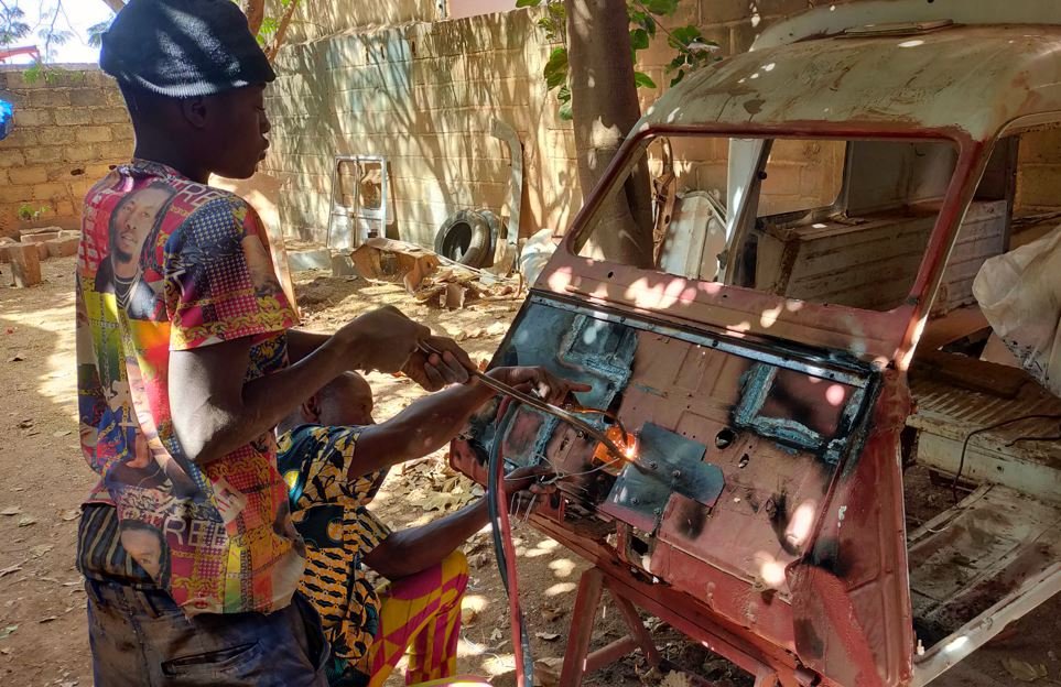

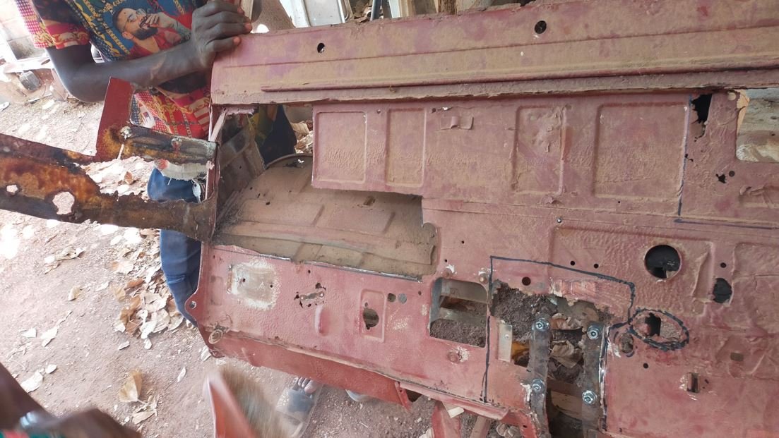

comme dit plus haut, voici les photos du travail d'aujourd'hui:
trassage et découpe des zone à changer
soudure des tôles préparées

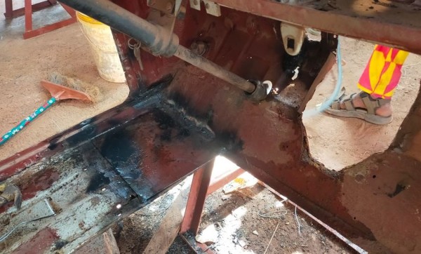

mise en place de la tôle au niveau du maitre cylindre

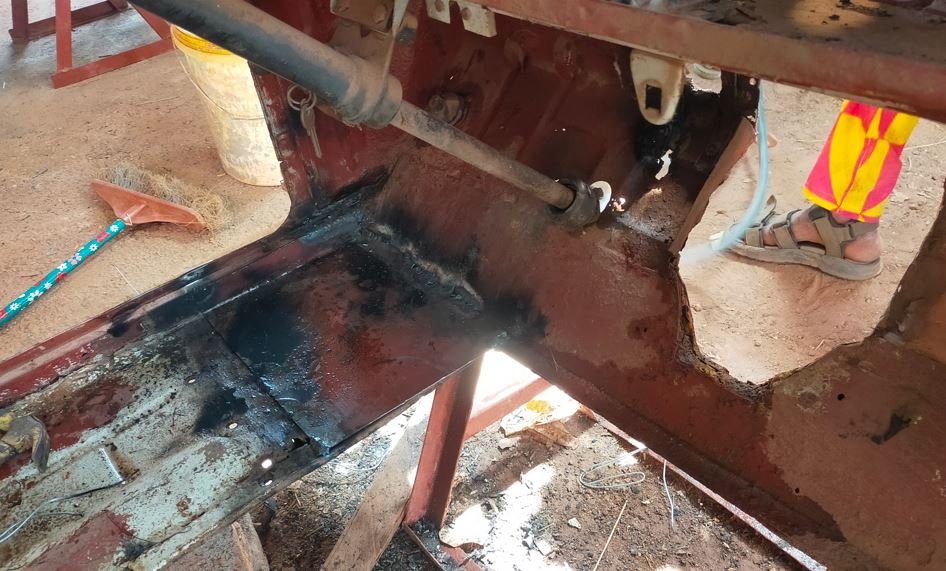

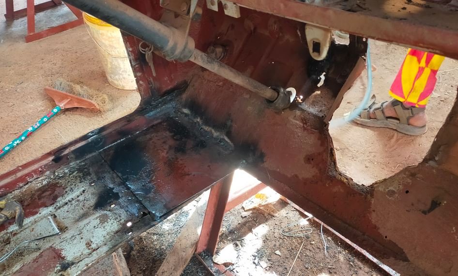

Re: mon Acadiane 4X4
soudure tôles au niveau du maitre cylindre

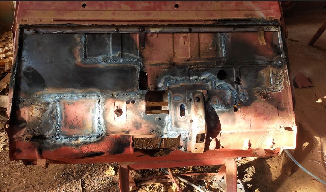

le tablier est maintenant bien rafistollé
pointage tôle plancher gauche

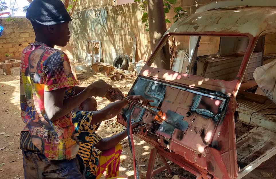

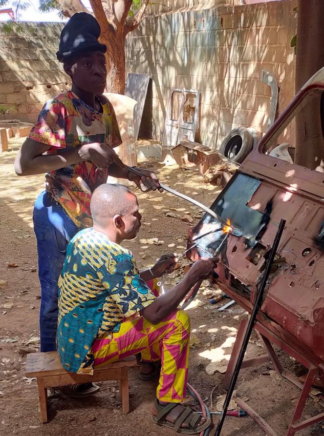

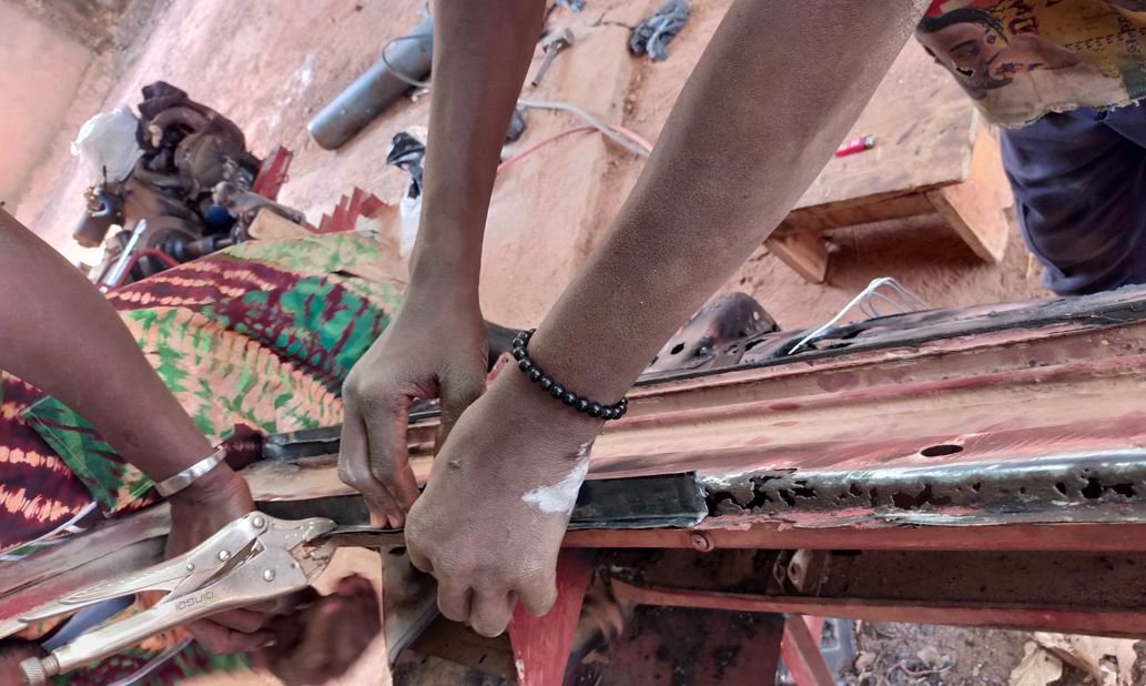

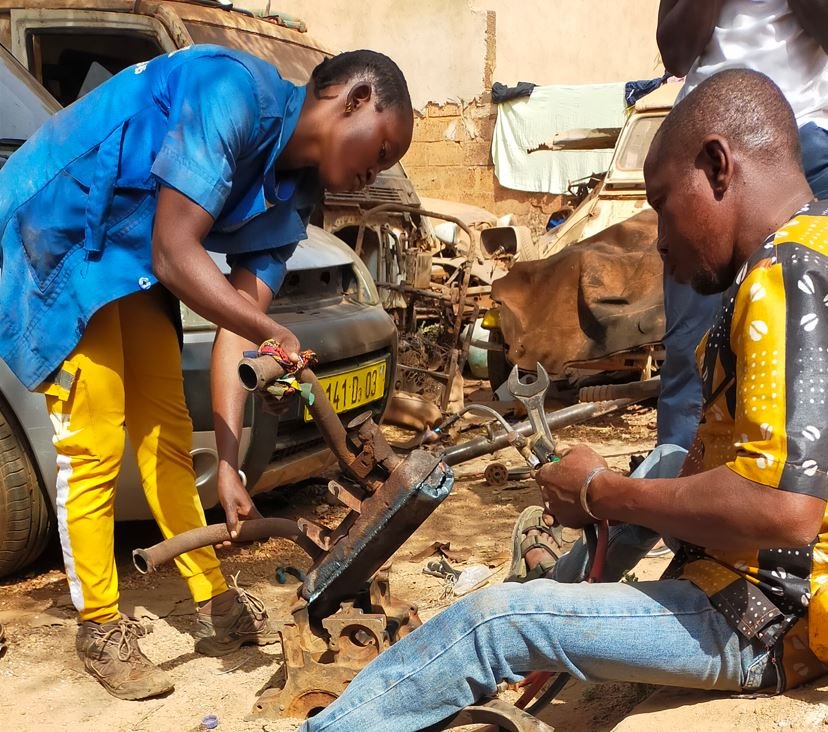

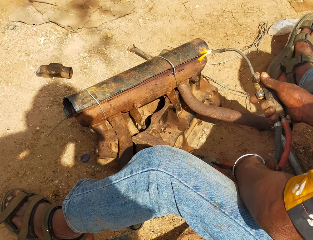

Pour la partie carrosserie, je ne suis pas seul. j'ai un professionnel de la soudure.
moi et mon gardien, on découpe on plie
le soudeur est son apprentie découpe la caisse et soude.

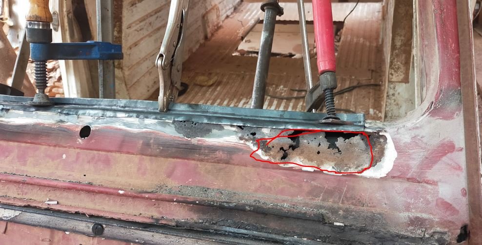

Aujourd'hui, on a continuer le rustinage, en s'occupant de la baie de parebrise:

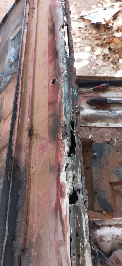

plus on grate, on enlève les couches de mastiques, et de nouveau trous paressent.

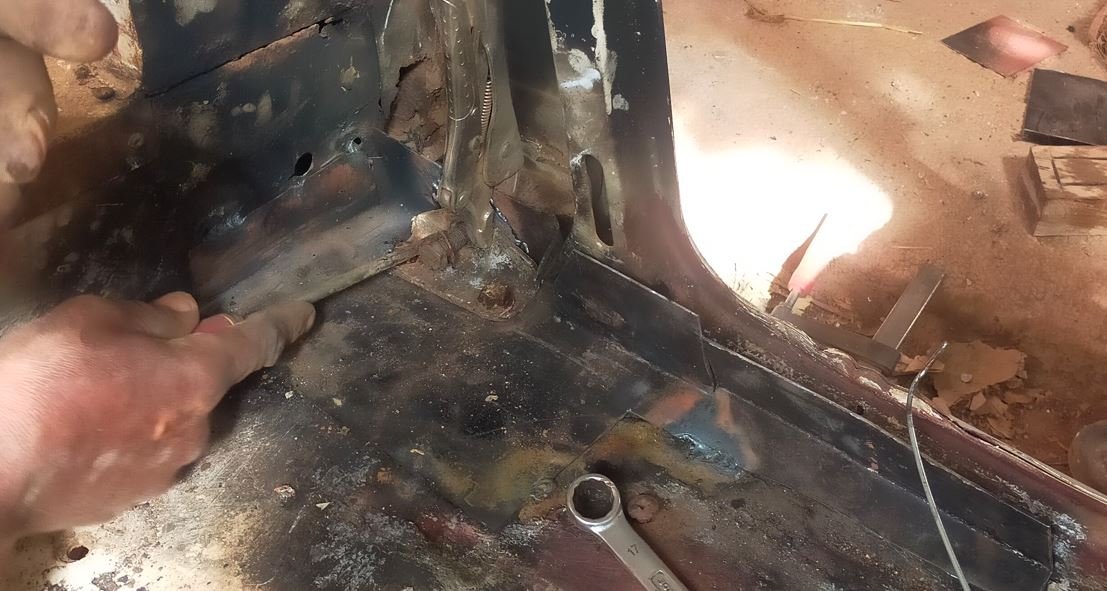

Puis le plancher à ou la fixation de la ceinture est complètement partie:
Opération sauvetage, elle revient de loin ! :okayd:

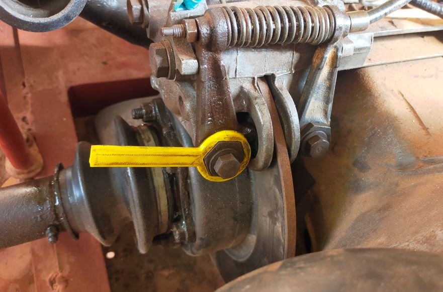

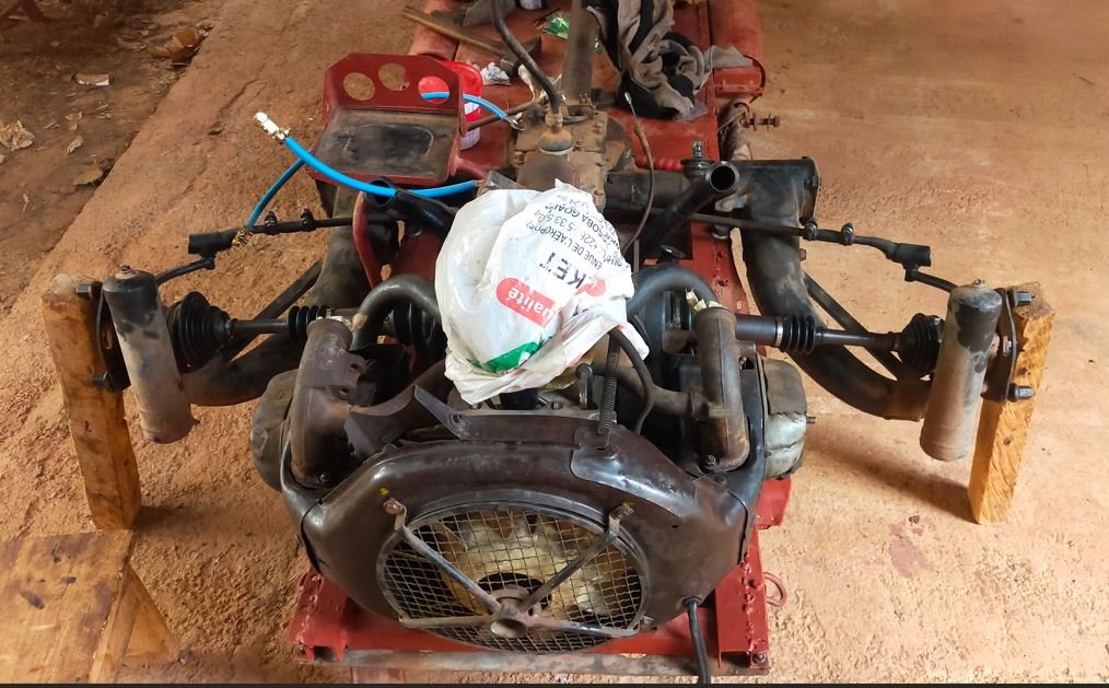

montage des freins avant:
J'ai été surpris de voir que le droit et le gauche n'étaient pas du même model.
Je ne savais même pas qu'il y avait 2 modèles. je ne m'en était pas rendu compte au démontage.
j'ai aussi monte les leviers de freins à main:

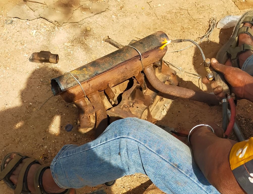

puis monté les sortie d'échappement avec leurs boites à air:
C'est tout pour la mécanique
