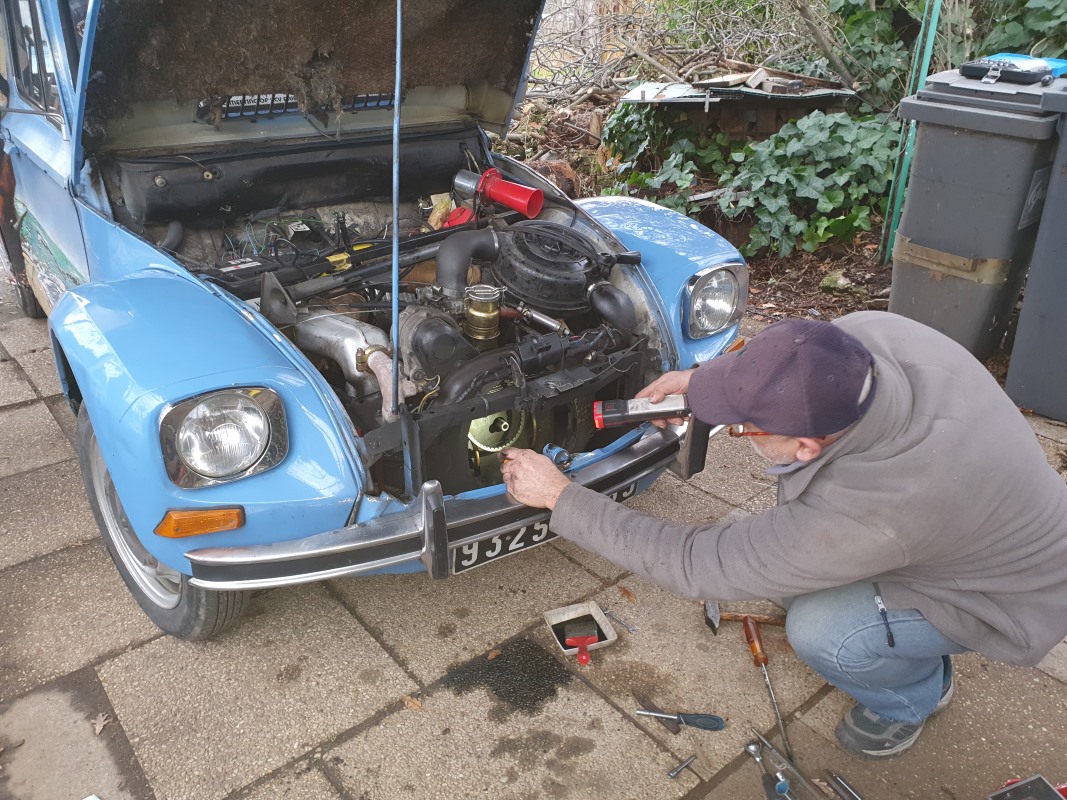

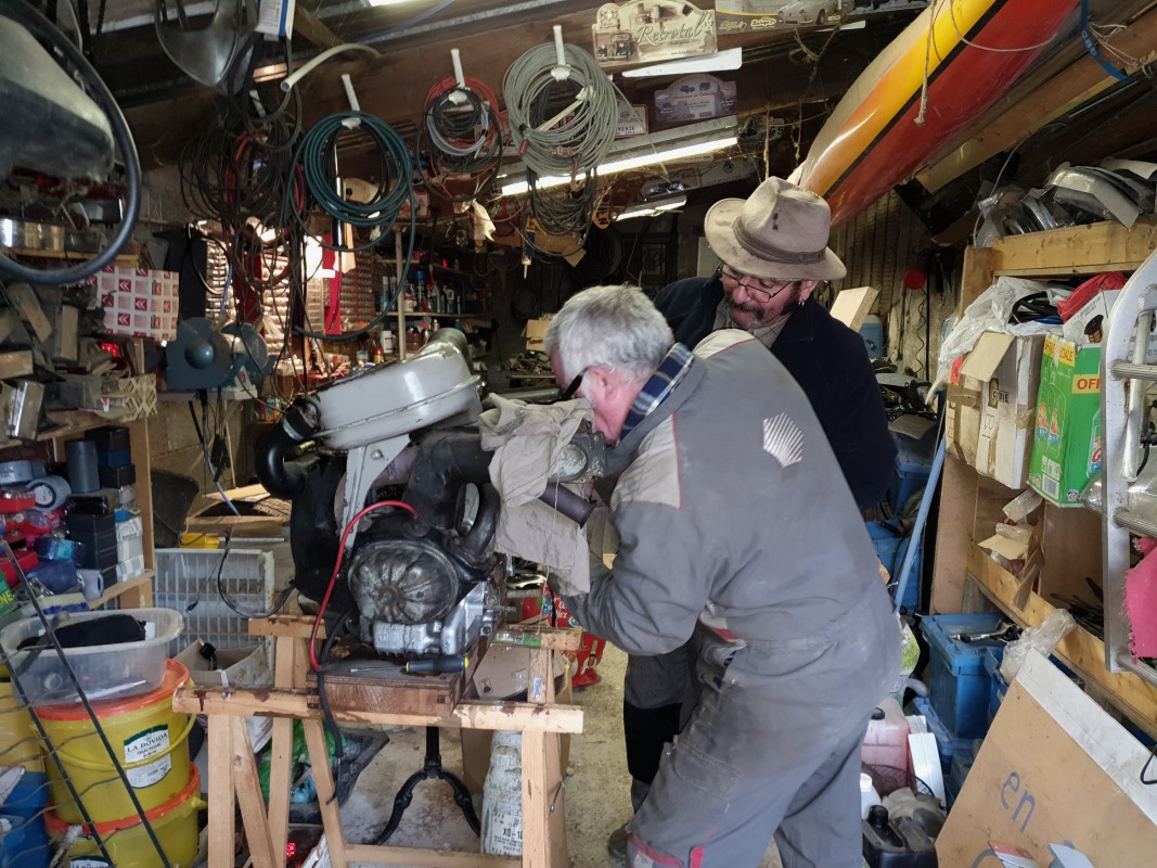

Par contre cet après-midi avec ton Père on a sorti le moteur, Vendredi prochain je fais un bon nettoyage , et Samedi le Poulossière revient pour continuer !!!

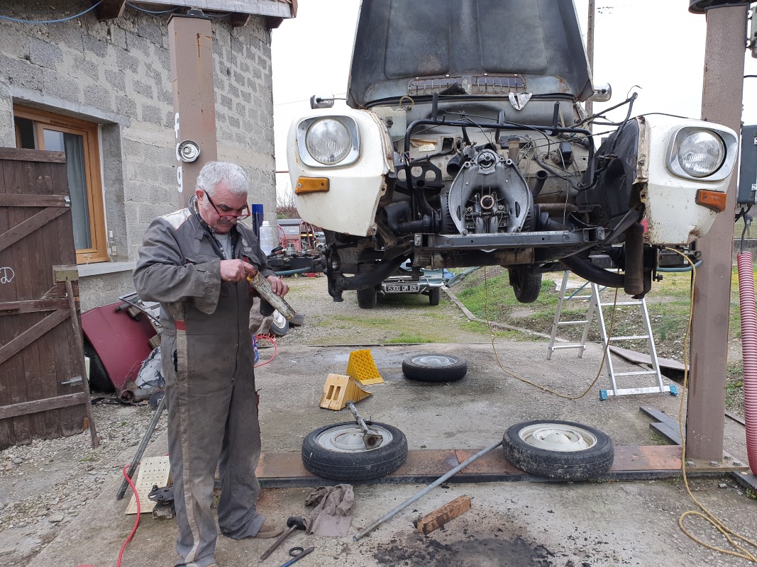

Ce matin, séance de mécanique aux Marais. Personnellement, j' ai bu plus de blancs que j'ai desserré de boulons, conformément à la promesse faite hier au sieur Dédé…..

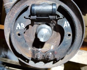

Ce week end, petite révision de l'AZ en prévision de la visite technique de mars.... pour une fois je m'y prend d'avance.
La voiture tirait à gauche quand je freinais, donc suspection d'un grippage du frein avant droit.
Démontage du tambour, et effectivement cylindre grippé.
Piston sortie à l'étaux, nettoyage au lockheed et tampon Jex... et remontage avec la graisse spéciale sur les pistons et par poussière pour éviter toute future corrosion. purge.... tous est OK.
Comme quoi, pas nécessaire de toujours changer avec du neuf... (qui ne sont jamais livré avec la graisse anti-corrosion)

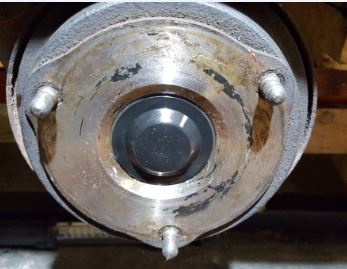

Pour bien régler les escargot et le frein avant, je monte la voiture, roue pendante. Je règle le jeu en faisant tourner les roue.
Je me rend compte que la roue avant gauche à un jeu énorme.
Je m’inquiète, car j'avait changer les axes de pivot il y a 20 ans et je n'ai pas tant roulé que ça depuis.
En regardant de près, c'est le roulement de moyeu qui a un fort jeu.
J'enlève la roue, et sort la goupille, et je vois que l'écrou de serrage du cardant était desserré.
Je l'ai resserré et le jeu du roulement à disparue.
--> pas besoin de changer le roulement, un simple resserrage à suffit.

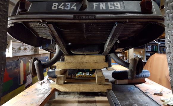

Vendredi après-midi j'ai fini de remonter ma Dyane, Samedi chargement des achats et léger bricolage, et ce Dimanche BouDeuch chez les Journet !!!

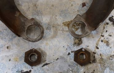

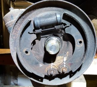

Aujourd'hui, je me suis occupé du frein arrière droit qui avait les mâchoires qui frottaient un peut. donc cylindre ou mâchoires grippées!
Après avoir sorti le tambour, je constate que les mâchoires ne tournent pas libres autour des excentrique.
donc repérage de la position (trais blanc) et démontage. brossage pour enlever toute la rouille. Puis j'ai sortie les par poussière du cylindre pour vérifier si les pistons sont bien libres: Et coté arrière le piston ne bougeait pas à la main. (l'avant pas de problème)

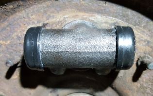

Comme je ne voulait pas tout démonter et donc re purger (comme la semaine derrière pour l'avant),
je l'ai enfoncé avec un serre joint et une cale.
puis j'ai déposé de la graisse dans la partie du cylindre accessible,
puis appuyer sur la pédale de frein pour qu'il ressort.
Après 2 ou 3 aller retour, il est redevenu libre avec la possibilité de le bouger à la main.
remontage des par poussière avec de la graisse à l'intérieur pour ne plus avoir de problème de rouille.
attention, c'est de la graisse spéciale compatible avec le lockheed. Puis remontage des mâchoires avec de la graisse (ordinaire) au niveau des excentriques. Remontage du tambour, et réglage des escargots. Voilà c'est fini. si il ne pleut pas trop, je vais avec demain au rancard.
