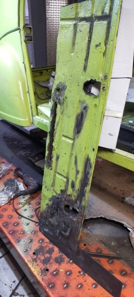

Ce matin, j'ai attaqué la coque:
- découpe des parties pourries
- brossage des parties rouillées
- passage du FEROSE sur toutes les parties découvertes.

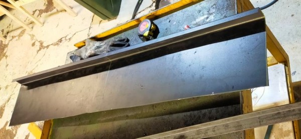

Re: ma spéciale
Posté : 16 mars 2024 14:39
Ce matin, découpe de la première tôle et pliage à la mano. (pas de plieuse sous la main)
Et voilà le travail.
J'ai laissé le petit retour d'un cm qui existait sur cette tôles qui provient d'une armoire informatique métallique
Elle sera à l'intérieur du caisson, au dessus de la cornière. ça permettra de rigidifier quand je souderai la tôle coté tablier.

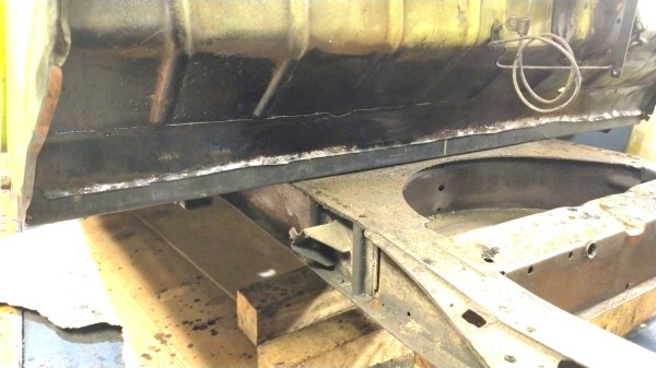

D'autre part, j'ai soudé ma cornière. qui va jusqu'au dessous des bas de caisses à l'avant.

Mise en place de la première tôle
Pour la souder dans la bonne position, j'ai repositionné la caisse sur le vieux châssis.

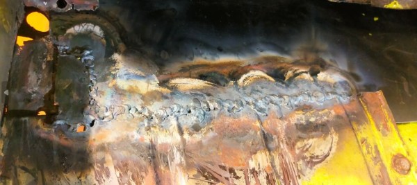

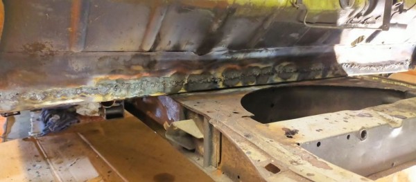

J'ai commencer les soudures, au chalumeau:
les soudures avancent doucement.

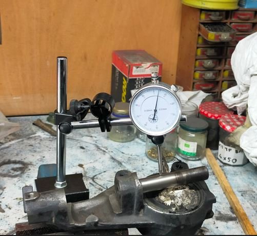

En fin de journée, je me suis amusé à mesurer le pivot droit:
L'axe est finalement assez peu usée.
en utilisant le comparateur et un calcul de rapport des distance
Capture 159.JPG (50.34 Kio) Vu 10894 fois
j'ai trouvé 0.12mm coté bas et 0.19mm coté haut
pour le jeu axial, j'ai mesurer les 3 rondelles + le cache usagé, et j'ai trouvé 7.43 mm
après j'ai mesuré les même pièces neuves et j'ai trouvé 8.30 mm
donc +0.87 mm.
en prenant les 0.95 mm mesuré avant démontage, le futur jeu devrait être de 0.08 mm.
ça devrait donc bien aller.

J'ai fini la longue soudure coté moteur

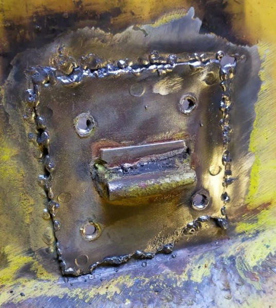

J'en ai profité pour acheter des électrodes de diamètre de 1.6 mm et 2 mm.
Jusqu'à présent je n'utilisait que des standard en 2.5 mm
Avec le 1.6 mm je dois m'approcher de ce que l'on fait en semi auto et donc souder des plus petites épaisseurs, ce qui sera utile pour souder proprement les plancher sur les bas de caisses.
Je me suis exercé en soudant l'articulation pédale sur la tôles que j'avais en cache misère depuis 25 ans, et que je vais récupérer pour le raccord du plancher pédale.
le résultat est pas mal.

Sur le pivot droit, j'ai sortie les coussinets.
Puis j'ai monté les coussinets neufs que j'avais laissé trempé dans l'huile pendant quelques jours.
J'en ai profité pour changer les 2 joints spi du roulement, que j'ai aussi graissé.
Je me suis amusé à mesurer le jeu entre coussinet et axe avec la même méthodes que j'avais fait avec les usagé.
je trouve 0.08 mm des 2 coté. sachant que j'avais 0.12 sur le long du bas et 0.19 sur le court du haut.
Donc le petit coussinet était quand même usé, même si ce n'était pas catastrophique.
C'est quand même bien d'avoir changé.

hier, j'ai changé les coussinet sur le pivot gauche
Il y avait beaucoup plus de jeu radial.
jeu coussinet bas (le long) : gauche 0.37 mm droit 0.12 mm
jeu coussinet haut (le court) : gauche 0.30 mm droit 0.19 mm
avec les coussinet neuf montés et axe neuf, tout est à 0.08 mm.
Tout à été mesuré avec la même méthodes, au comparateur en faisant basculer et le calcul du rapport des distances.
Je pense que c'est plus précis que au pied à coulisse sur les diamètres qui sont usée irrégulièrement.

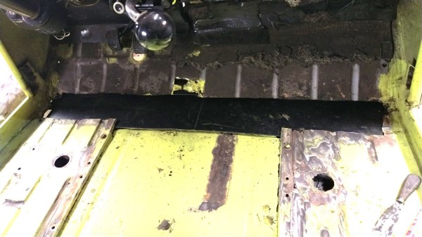

Re: ma spéciale
Posté : 25 mars 2024 20:31
Aujourd'hui, ça a été mes premiers pas en semi auto.
Vous aviez bien raison, c'est très facile.
Merci Didier et NicoLyon pour le prêt de matériel
J'ai fini la soudure du plancher pédale.
j'ai repris les bouchonnage en bas que j'avais commencé à la baguette.
Maintenant, c'est bien plat et prêt à recevoir le nouveau plancher latéral.
Ensuite, j'ai attaqué la découpe du plancher latéral droit.
avec en premier, le démontage du renfort de fixation de ceinture.
