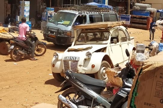

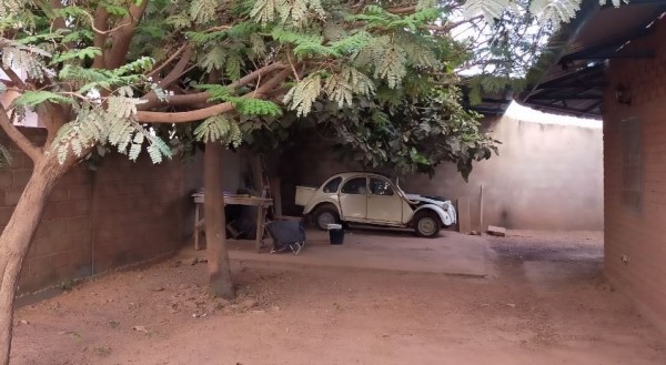

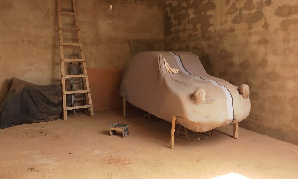

Ce matin, remise en route de la 2CV

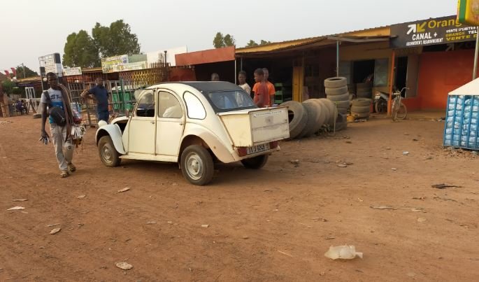

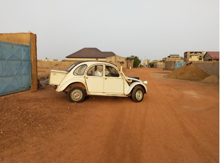

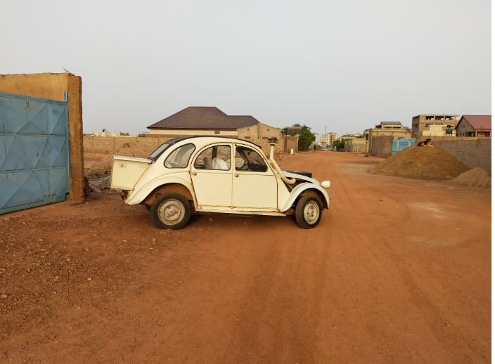

Aujourd'hui, un petit tour de mise en route et passage chez le gonfleur, pour remonter la pression des pneus à 2 bars.
départ avec les pneus assez dégonflées
Gonflage
retour au soleil couchant

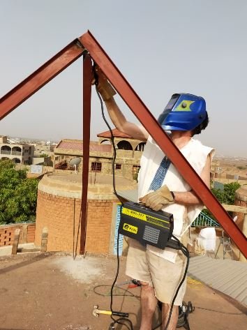

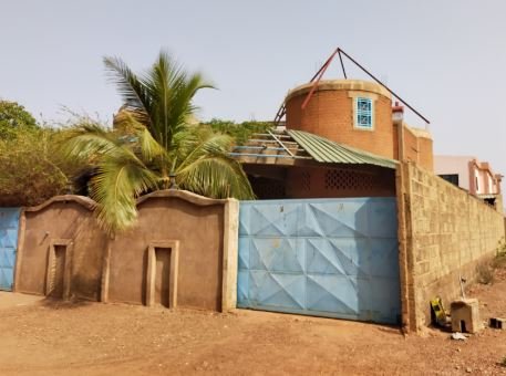

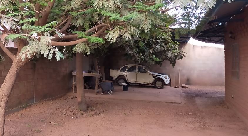

Ce matin, mise en place des IPN qui feront le futur chapeau de paille sur la première case.
C'est sur cette case que je vais installer un poly-tank, pour avoir une réserve d'eau "froide".
J'hésite encore entre 500 et 1000 litres. Il y a très souvent une baisse de pression dans la journée, ce qui fait que je n'ai que les 150 litres d'eau très chaude, du chauffe eau solaire, pour me doucher.

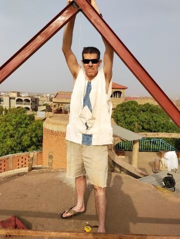

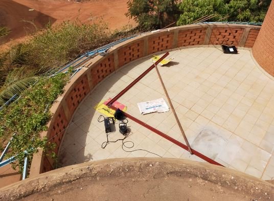

Préparation des 2 premiers IPN avec soudure à 90° et ajout d'un tub temporaire pour maintenir l'écartement.
Capture 01.JPG (64.38 Kio) Vu 3940 fois
Finalisation du positionnement à l'aide d'un fil à plomb pour viser le centre de la case:
Capture 02.JPG (46.17 Kio) Vu 3940 fois
Soudure du 3 ème IPN pour tenir la verticale:
Capture 03.JPG (44.99 Kio) Vu 3940 fois

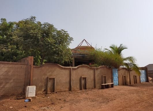

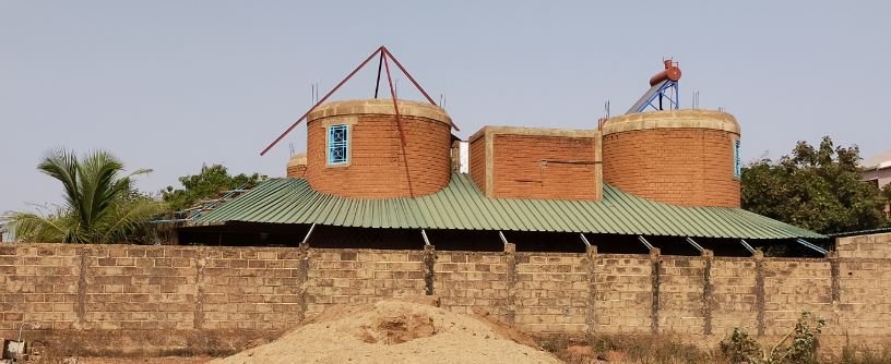

et voila, vu de loin les 4 IPN en places.
il y en à 2 plus long pour pouvoir protéger la fenêtre de la pluie.

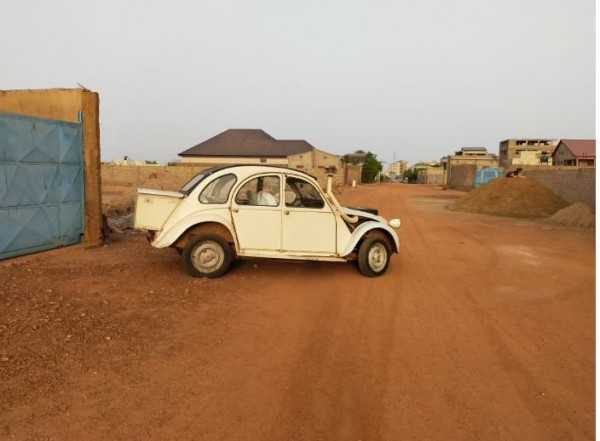

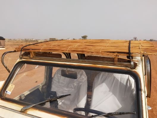

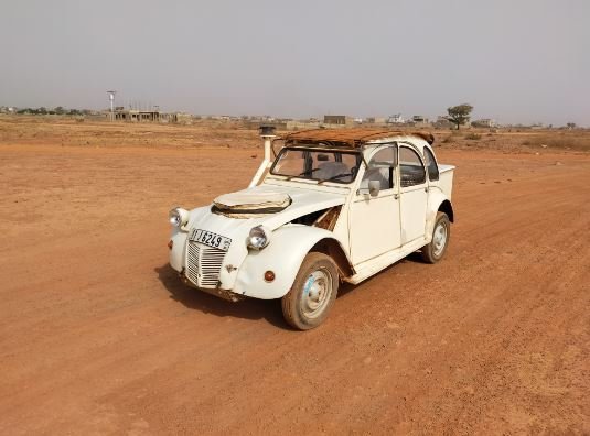

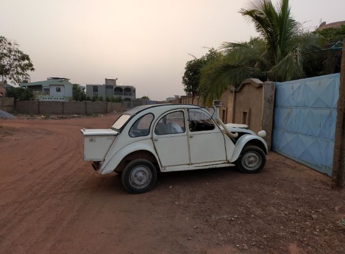

Dimanche matin, petit balade sur la piste, pour rendre visite à la famille de mon gardien.

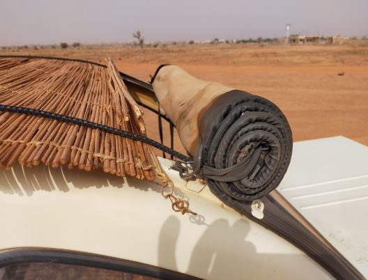

La 2CV en mode climatisée:
Capture 07.JPG (41.96 Kio) Vu 3907 fois
Capture 08.JPG (42.53 Kio) Vu 3907 fois
Capture 09.JPG (43.37 Kio) Vu 3907 fois
Re: Ma 2CV 4X4
Hello Jacques
Super, mieux qu'un tendelet...
Re: Ma 2CV 4X4
Elle est de quelle marque ta canissepote ? &a&

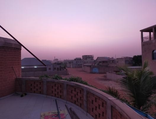

petite photo du lever du jour hier matin:

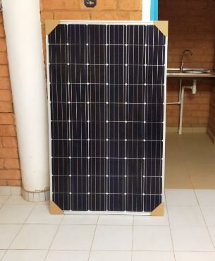

Achat des batteries et des panneaux solaires:
Capture 12.JPG (68.76 Kio) Vu 3883 fois

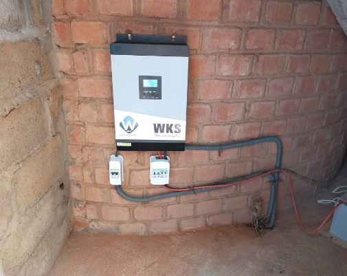

installation et branchement de l'onduleur:
Capture 13.JPG (42.6 Kio) Vu 3883 fois

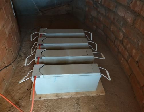

branchement de 4 batteries de 100 Ah en série pour avoir 48 V
Capture 14.JPG (34.71 Kio) Vu 3883 fois
et me voilà maintenant à l'abris des coupures du réseau intempestif. avec les batteries qui prennent le relais.
Pour compléter ça, il faudra dans les prochains jours installer les 2 panneaux solaire de 24 V chacun.
Capture 15.JPG (27.76 Kio) Vu 3883 fois
Ce qui permettra d'être complètement autonome, les panneaux chargeront les batteries.
le réseau extérieur ne sera utilisé que en cas de trop forte décharge des batteries.
