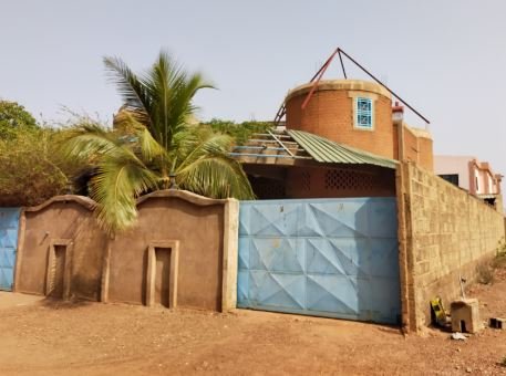

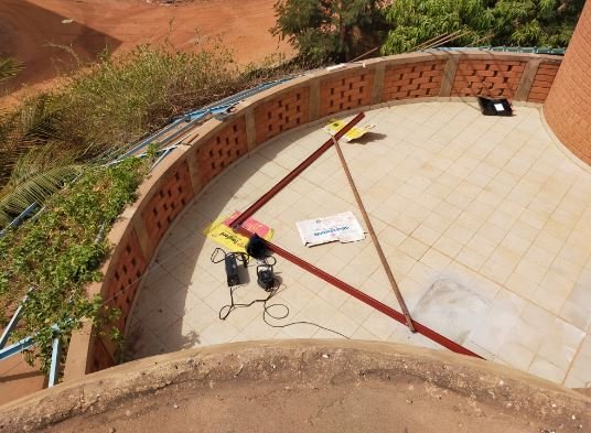

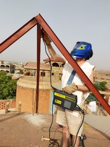

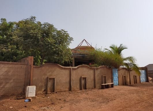

Ce matin, mise en place des IPN qui feront le futur chapeau de paille sur la première case.
C'est sur cette case que je vais installer un poly-tank, pour avoir une réserve d'eau "froide".
J'hésite encore entre 500 et 1000 litres. Il y a très souvent une baisse de pression dans la journée, ce qui fait que je n'ai que les 150 litres d'eau très chaude, du chauffe eau solaire, pour me doucher.

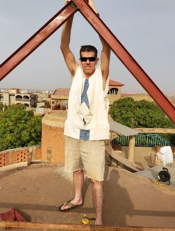

Préparation des 2 premiers IPN avec soudure à 90° et ajout d'un tub temporaire pour maintenir l'écartement.
Capture 01.JPG (64.38 Kio) Vu 3960 fois
Finalisation du positionnement à l'aide d'un fil à plomb pour viser le centre de la case:
Capture 02.JPG (46.17 Kio) Vu 3960 fois
Soudure du 3 ème IPN pour tenir la verticale:
Capture 03.JPG (44.99 Kio) Vu 3960 fois
Re: Ma 2CV 4X4
Posté : 06 mars 2021 17:53
et voila, vu de loin les 4 IPN en places.
il y en à 2 plus long pour pouvoir protéger la fenêtre de la pluie.
Capture 05.JPG (37.28 Kio) Vu 3960 fois
Capture 06.JPG (45.9 Kio) Vu 3960 fois

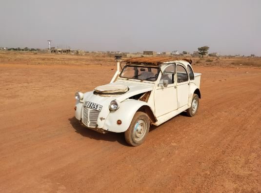

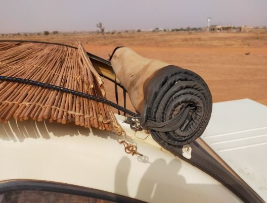

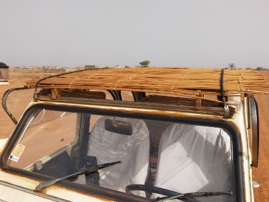

Dimanche matin, petit balade sur la piste, pour rendre visite à la famille de mon gardien.
La 2CV en mode climatisée:
Capture 07.JPG (41.96 Kio) Vu 3927 fois
Capture 08.JPG (42.53 Kio) Vu 3927 fois
Capture 09.JPG (43.37 Kio) Vu 3927 fois

Hello Jacques
Super, mieux qu'un tendelet...

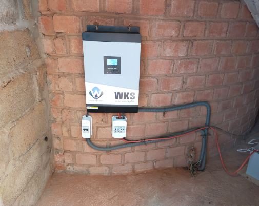

installation et branchement de l'onduleur:

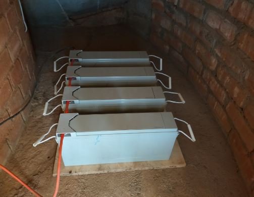

branchement de 4 batteries de 100 Ah en série pour avoir 48 V
Capture 14.JPG (34.71 Kio) Vu 3903 fois
et me voilà maintenant à l'abris des coupures du réseau intempestif. avec les batteries qui prennent le relais.

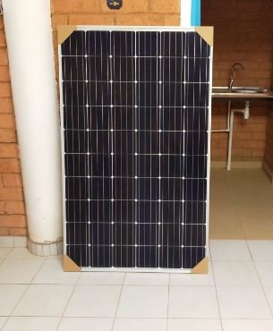

Pour compléter ça, il faudra dans les prochains jours installer les 2 panneaux solaire de 24 V chacun.
Capture 15.JPG (27.76 Kio) Vu 3903 fois
Ce qui permettra d'être complètement autonome, les panneaux chargeront les batteries.
