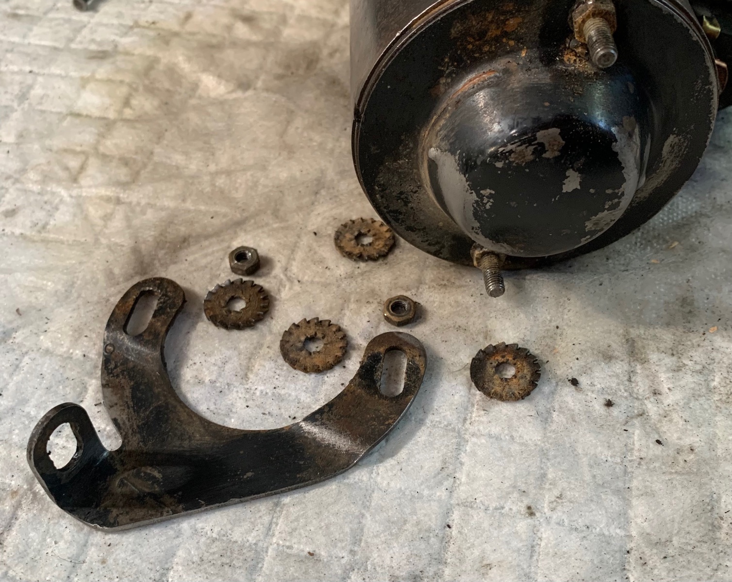

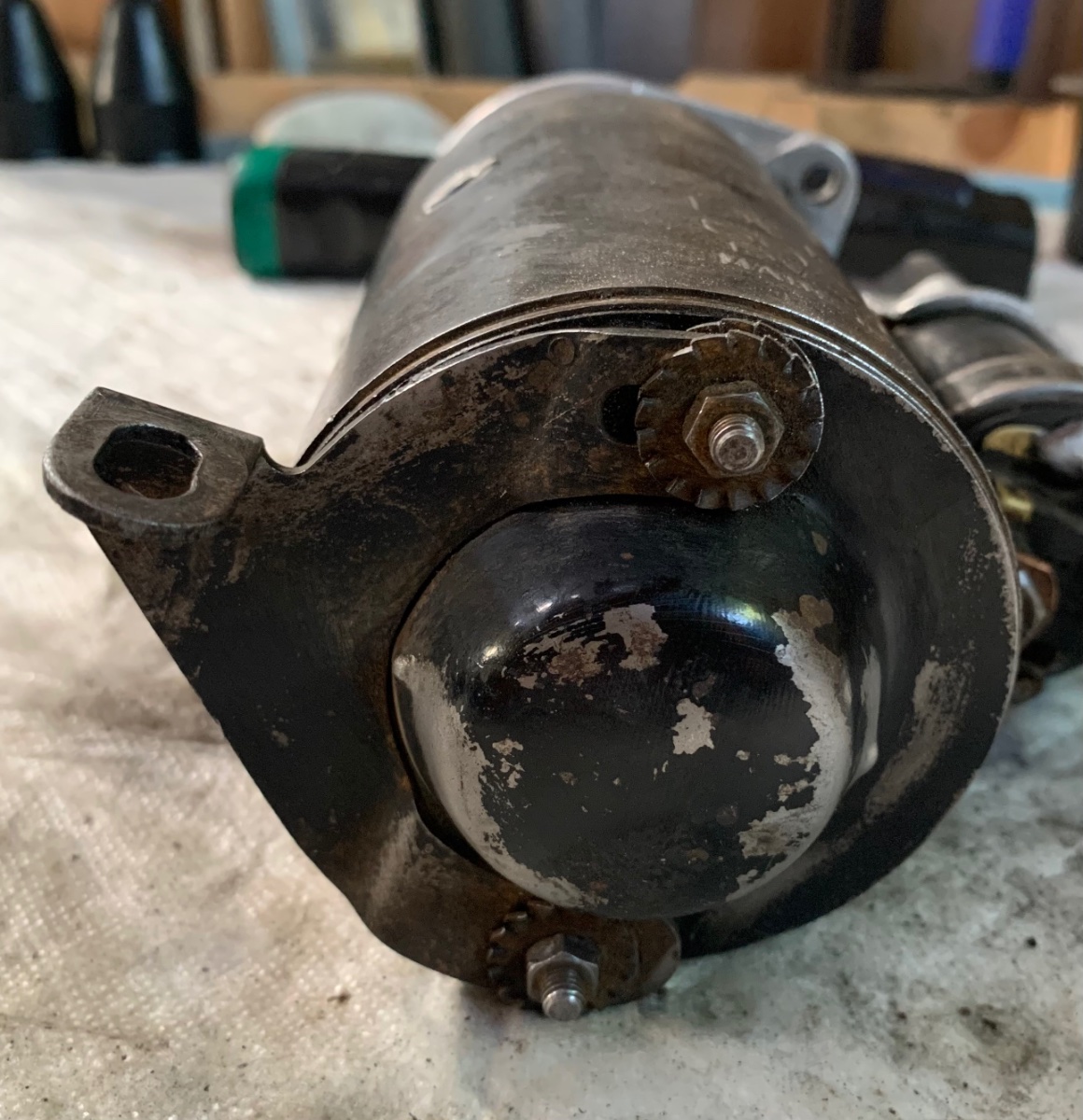

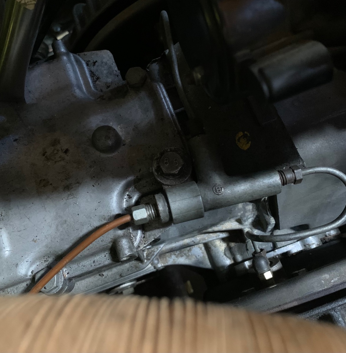

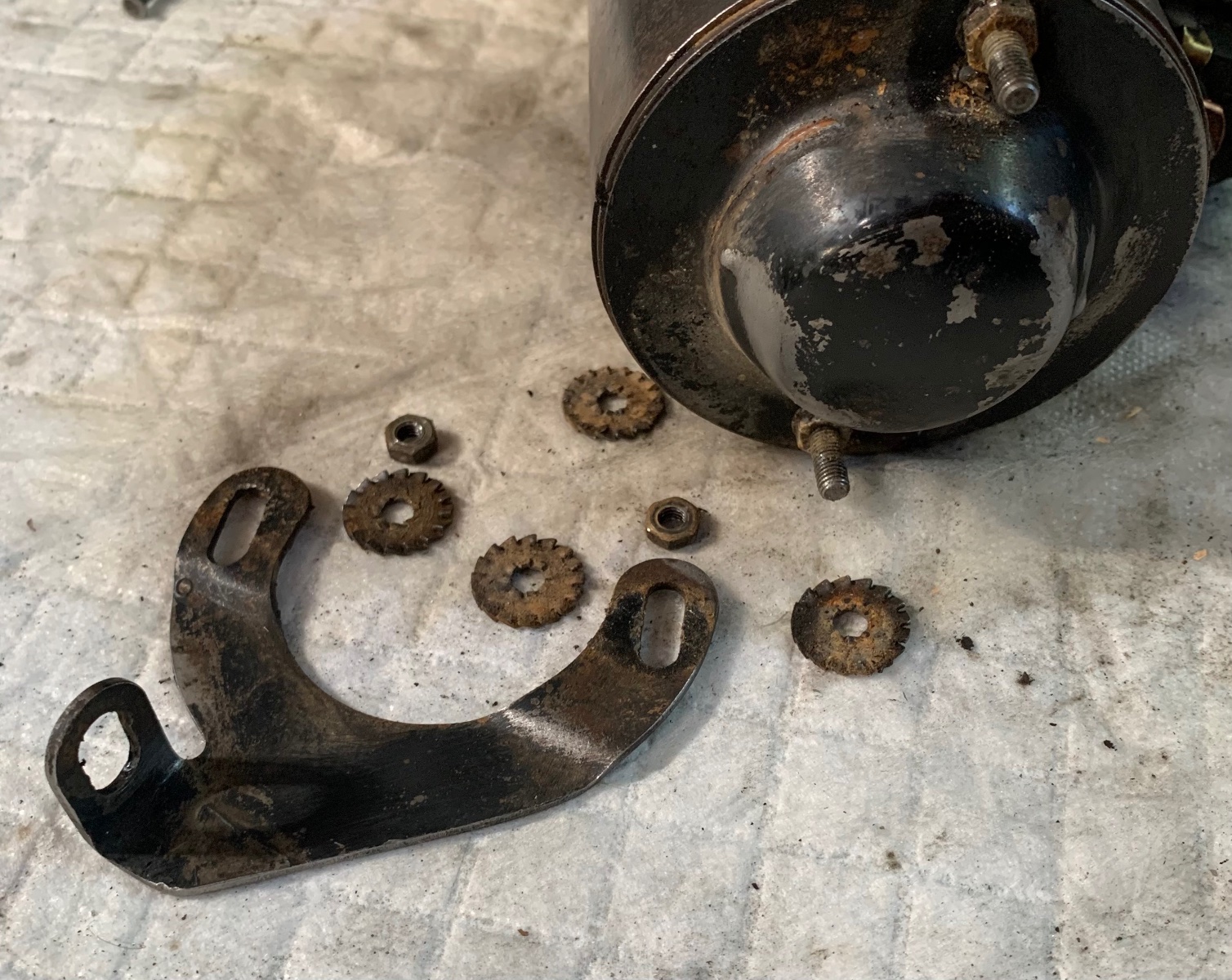

pareil sur le miens pas de patte à l'arrière
Messages : 3455
Re: Problème sur la 2cv
Tout à fait je ne connais pas cette patte arrière sur une 2CV ou un derivés.
Messages : 1081
Et du coup elle tombe au dessus de cette conduite de frein donc pas chaud pour le montage
avec les vibrations
Messages : 1081
Après je peux aussi la démonter
Chose qui est faite
Mais elle avait sûrement une utilité
Messages : 422
C'est vrai que le porte a faux est important
ça ne tient que par les 2 vis

habituellement, il n'y a pas de patte à l'arrière sur les 2CV. ça existait souvent pour d'autre véhicules quand les démarreurs étaient gros.

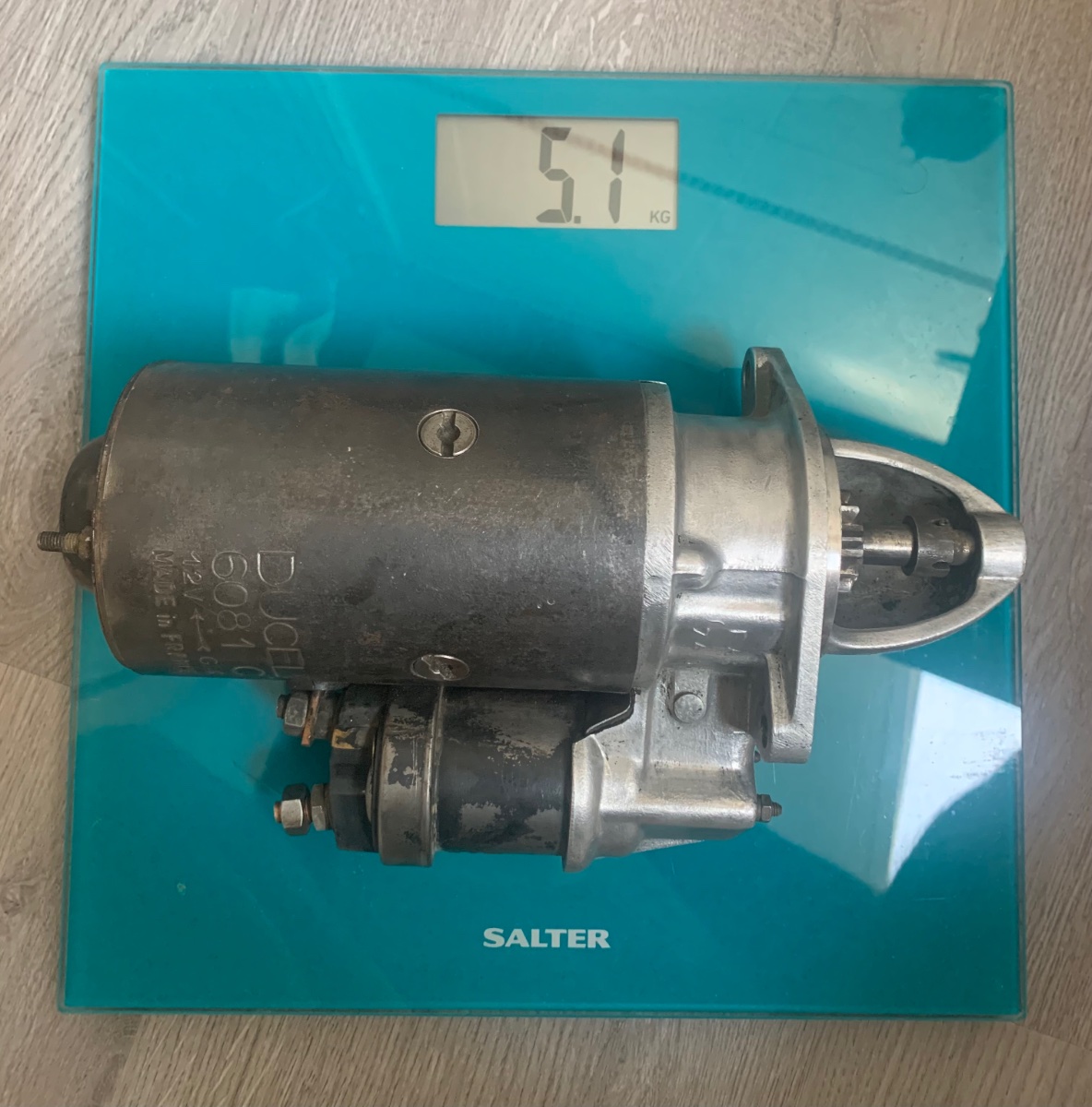

Messages : 1081
Je cherche pas à jouer à celui qui a le plus gros
Mais le bestiau pèse son poids tout de même
Et tout ça plus le porte à faux (rappelé par Nicolyon) est supporté que par 2 vis
:grattelatete:
Ps:
5,1 kg vs 2,7 kg
26 cm vs 20 cm
8,7 cm vs 6,5 cm (diamètre corps)

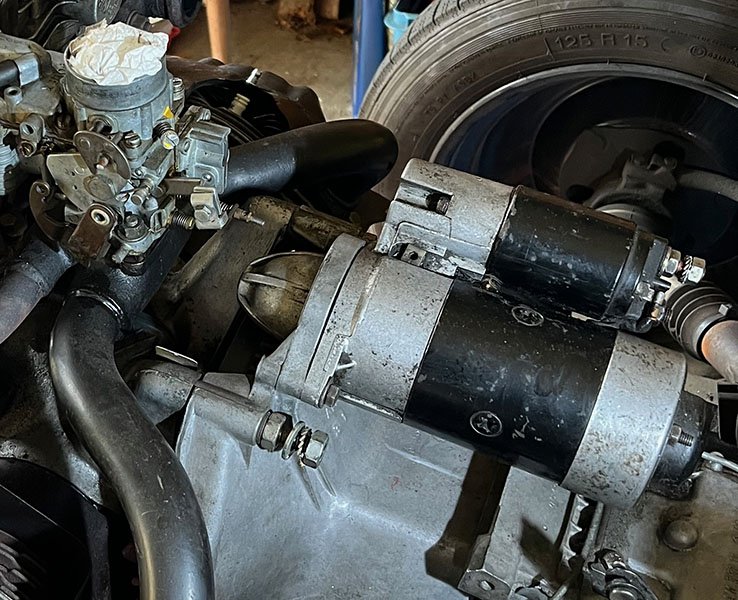

Messages : 1081
Après l’avoir remonté pour analyser le positionnement, je me suis rendu compte qu’il est incompatible avec mon
Carbu simple corps
Par contre compatible avec l’ acadiane et son carbu double corps
Bilan : je serai moins bête ce soir et je suis impatient de voir un démarreur pour simple corps pour en savoir plus

Messages : 3455
[quote="Christophe DeCaluire"
Carbu simple corps
Par contre compatible avec l’ acadiane et son carbu double corps...
[/quote]
Est-ce que tu as la bonne tige de commande d'accélérateur ? Elles sont plus ou moins interchangeables...

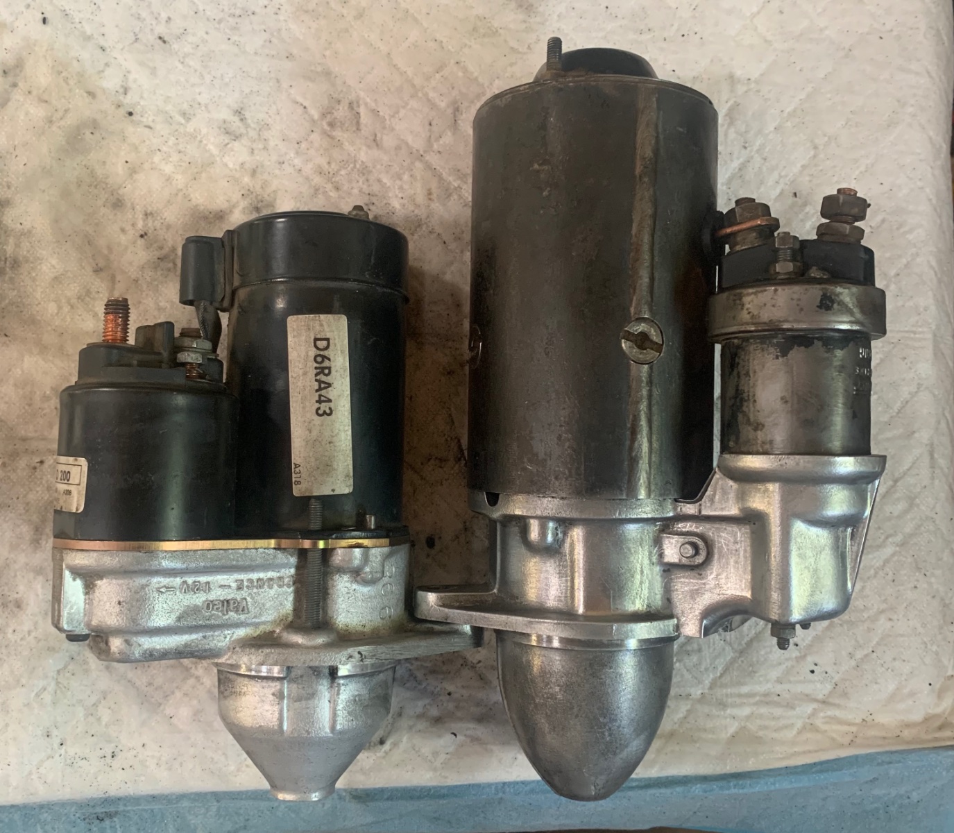

Messages : 1081
Après un peu plus d’investigations, ce ne serait pas un démarreur pour 2cv
Probablement Peugeot 404
On voit bien la différence notable du positionnement du solénoïde
Messages : 3455
Effectivement pas du bon côté.
Mais entre un démarreur d'origine et un adaptable il y a une différence de taille et le bruit aussi. Le petit adaptable a un bruit de moulinex. Le prix aussi est plus petit.

Messages : 3990
au delà de la position du solénoïde qui ne semble pas faite pour une 2CV, même en adaptable, le plus important, est le pignon, (nombre de dents et module), position axial. (distance au repos entre le pignon et la face de fixation de la bride.
Après il y a la position de l'axe du démarreur par rapport au cercle de positionnement sur la boite. généralement c'est centré, mais des fois ça ne l'ai pas.
autre différence supper importante, est le sens de rotation.
la plus part des démarreurs tournent dans le sens horaire car ils sont fixé coté moteur
ceux de la 2CV et des VW tournent dans le sens anti horaire, car fixé coté boite
pour voir facilement le sens de rotation, il faut regarder le coté du fraisage des entrées de dents sur le pignon.
Quand on regardes les différences actuelles, position solénoïde et patte de fixation arrière, je pense sérieusement que ce n'est pas un démarreur pour 2CV.
Pour le poids, les démarreurs d'origines des 2CV faisaient bien entre 4 et 5 kg.
le besoin de patte arrière ne depends pas des vis, mais de la rigidité de la fixation et des sollicitations en vibration du moteur.
fait une photos des 2 démarreurs coté ogive ouverte, en positionnant les faces de fixation au même niveaux.
