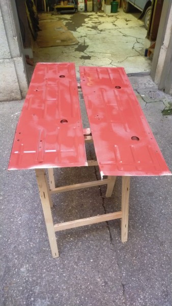

J'ai repris l'activité aujourd'hui.
- ajustement des planchers
- perçage des 2 trous qui permettre de fixer les sièges comme sur les anciennes
- perçage de tous les trous pour le bouchonnage
- soudure de 2 renforts pour consolider la zone de fixation
- brossage pour que le primaire d'accroche accroche bien
- masquage des futurs zone de soudure
- peinture du primaire d'accroche
un beau rouge qui s'accordera pas trop au jaune cédra.
Demain, c'est marron dessous et jaune dessus.

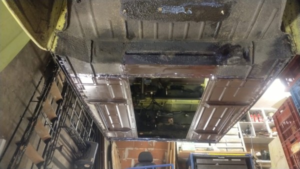

Planchers soudés et caisse levée du vieux châssis

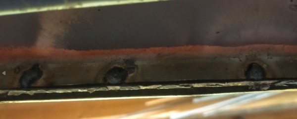

caisse vue de dessous
exemple de soudure par bouchonnage. avec le parkside
c'est assez propre.
