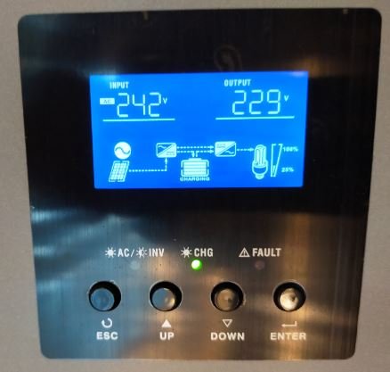

L'onduleur que j'ai acheté est celui ci:
https://www.wattuneed.com/fr/onduleurs- ... 27081.html
Vis avis du réseau, il ne réinjecte rien. c'est complètement transparent.
Je ne pense pas que ce type d'onduleur puisse être interdit car il se comporte comme un simple consommateur.
Donc c'est bien dans un seul sens, mais dans le sens réseau --> onduleur.
Après libre à toi de faire une connexion direct avec un inverseur, au cas ou ton onduleur soit en panne. (c'est ce que j'ai fait)

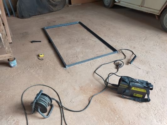

Ce matin, préparation du premier cadre pour le premier panneau solaire:

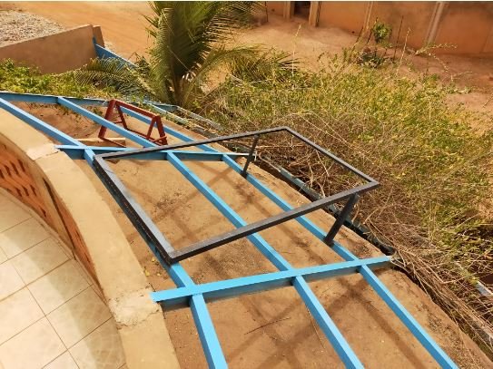

Sachant que Ouagadougou est à la latitude 12.3°, j'ai positionné le cadre à cet angle afin d'avoir le soleil à l'aplomb du panneau à midi le jour des équinoxes donc le 21 mars et le 21 septembre.

Voici les 2 panneaux solaires en place:
une fois branché, je tourne en autonomies:
Capture 21.JPG (30.83 Kio) Vu 2984 fois
Il faudra voir comment ça va se passer ce soir, si les batteries vont suffisamment de capacité pour passer la nuit sans avoir besoin du réseau.

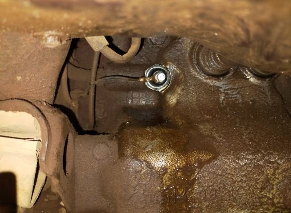

Aujourd'hui, petite mécanique sur la 2CV:
Depuis l'année dernière, le témoins de pression d'huile clignote au ralentie quand l'huile est au dessus de 90°c
J'ai amené un capteur neuf pour le changer en espérant que c'est un problème de capteur et pas de pompe à huile fatiguée.
Démontage de l'aile avant gauche:
vu du capteur et son environnement. les joints de lunettes fuient pas mal

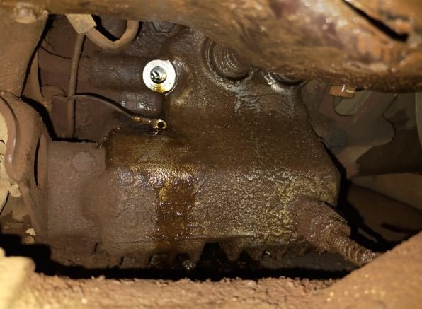

Démontage et nettoyage de la zone d'appui du joint. (j'ai mis un joint cuivre, contrairement à celui livré avec le capteur):

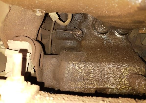

remontage du nouveau capteur:
Capture 27.JPG (59.44 Kio) Vu 2968 fois
Je verrai demain si le voyant ne clignote plus au ralentie au dessus de 90°c

C'était bien le capteur.
le nouveau ne s'allume plus, même au dessus de 90°c
Donc tous va bien. le moteur tourne nickel.

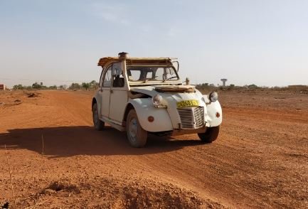

Au niveau 2CV, je n'ai pas fait grand chose, si ce n'ai le changement du toit en paille qui datait de bien longtemps.
Grâce à la rehausse du portique de capote, il n'y a plus de collision avec les vitres ouvertes, donc je peut garder le maximum de largeur de paille. la limite étant l'espace sous le siège arrière entre les 2 portières. (place de rangement)
Capture 40.JPG (33.97 Kio) Vu 2907 fois
J'ai ajouté aussi 2 petits crochet pour que le vent de face pas reculer la paille.

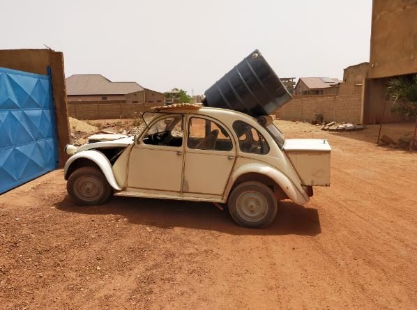

D'un autre coté, j'ai installé un réservoir d'eau "froide" de 500 litres sur le toit d'une case:
arrivé du réservoir:
Capture 42.JPG (61.32 Kio) Vu 2907 fois
fixation des cornière fixées sur la dalle:
Mise en place et branchement:

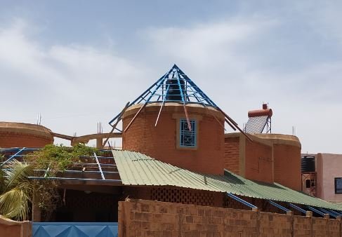

Le réservoir en place:
Capture 45.JPG (30.29 Kio) Vu 2902 fois

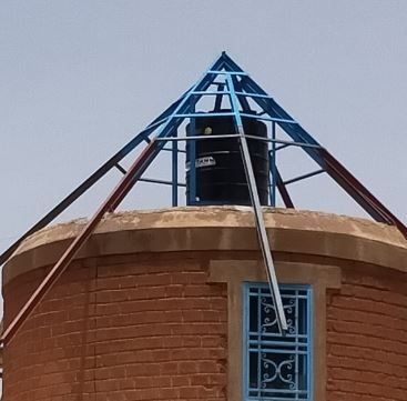

Fin provisoire de la soudure de la charpente qui supportera la paillotte définitive. (j'ai soudé jusqu'à épuisement de mon stock de cornières)
Capture 47.JPG (36.1 Kio) Vu 2902 fois
Achat de 2 nattes de pailles pour que le réervoir soit à l'ombre, et donc avoir de l'eau pas trop chaude, et le protéger des rayons du soleil.
Re: Ma 2CV 4X4
Posté : 15 avr. 2021 08:58
mise en place des 2 nattes sur la charpentes.
Ces 2 nattes seront remplacé par une vrai paillotte une fois l'ensemble des charpentes métalliques fini, sur toute la maison.
