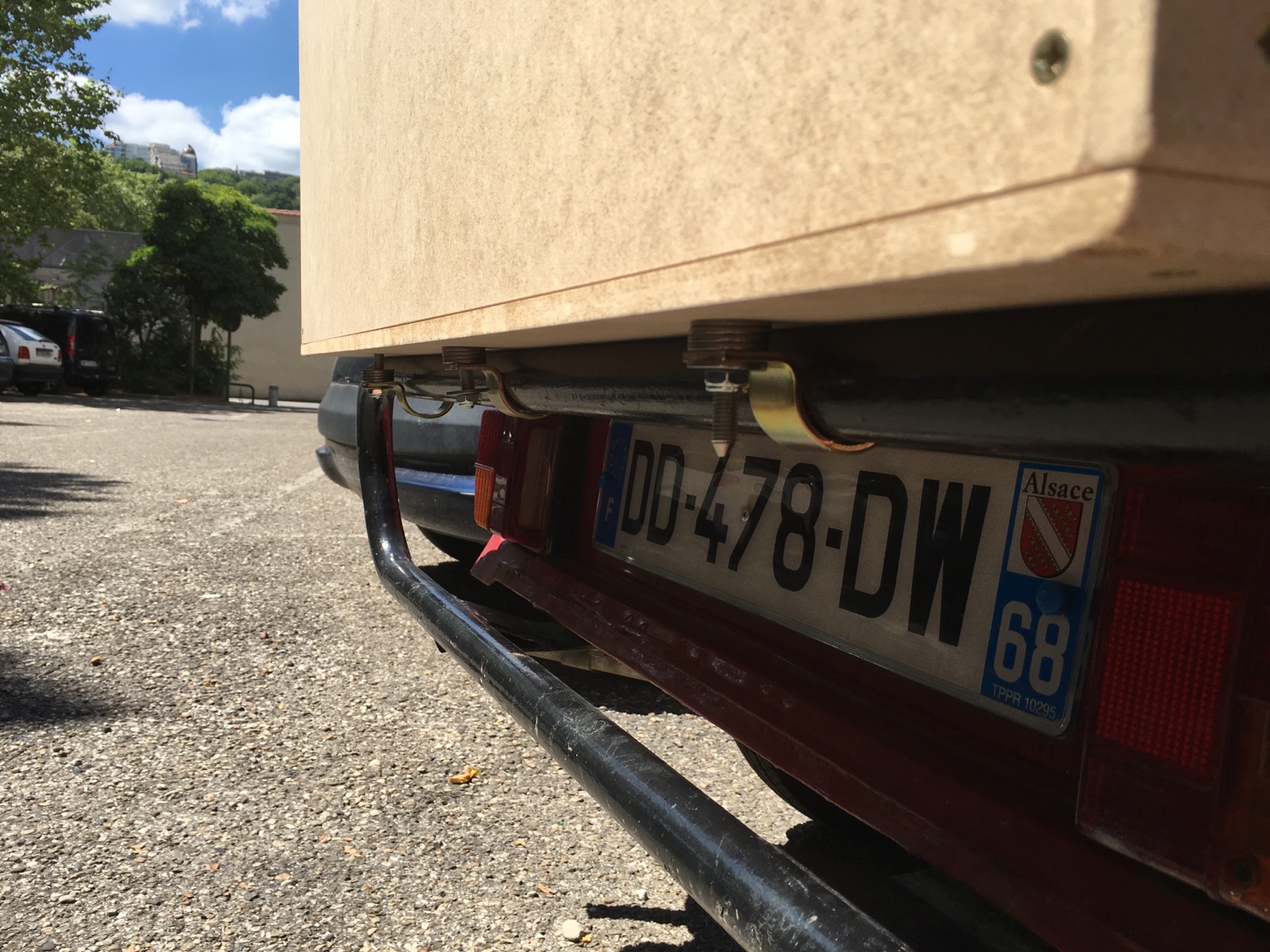

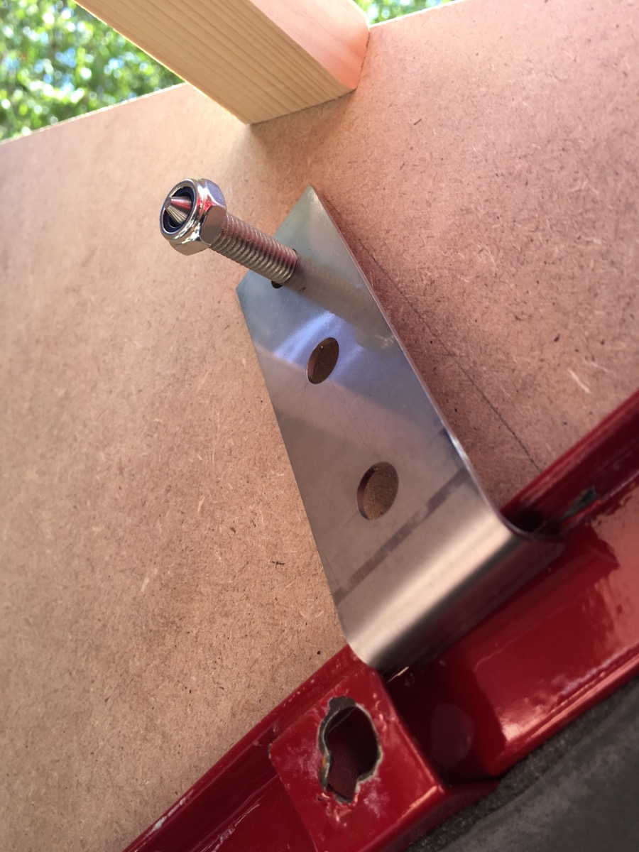

Tada ! J'ai trouvé ces petites brides au travail et je les ai essayé sur mon pare buffle et c'est parfait !
Dessous
Dessous

Maintenant je pense que mon coffre tien parfaitement et ne risque pas de m'arracher mes queues de pie vu qu'il est posé sur le pare buffle ! Plus qu'à trouver comment fixer le capot et étancher et il est fini !(niveau globale, après faut que j'installe le bar &a& )

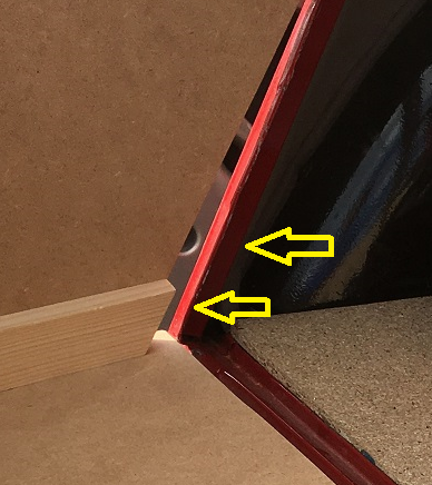

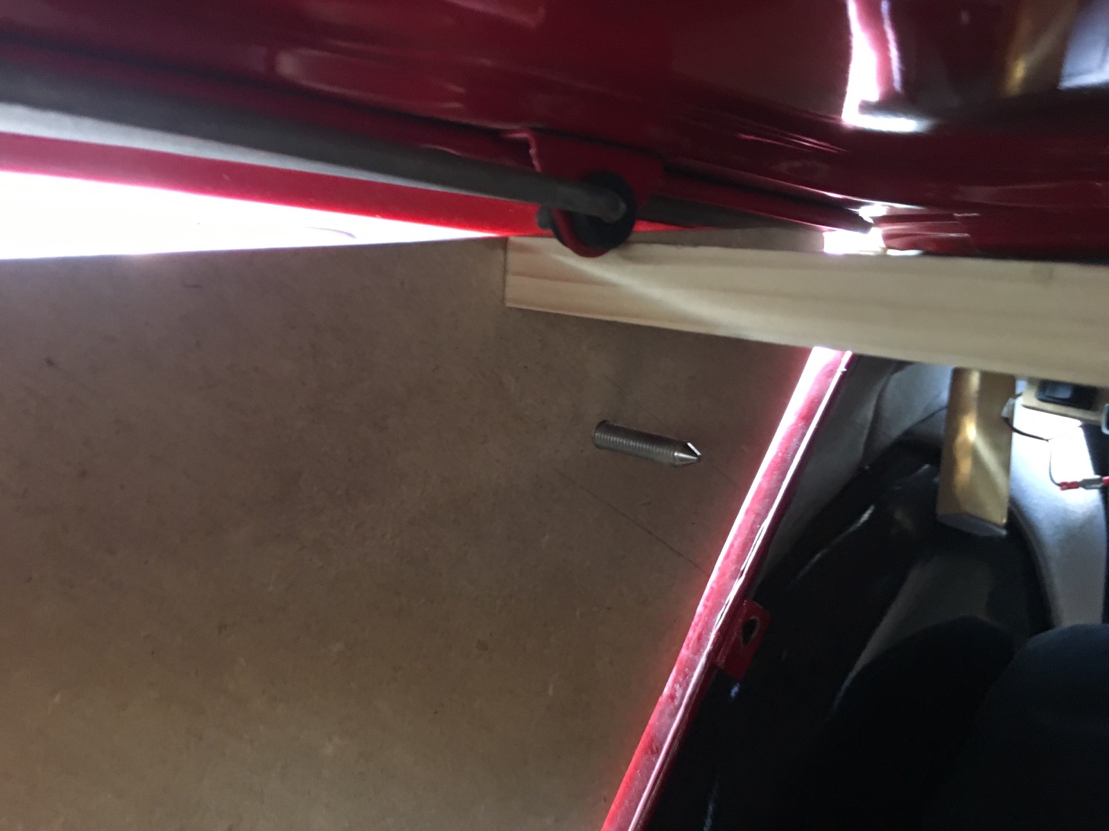

J'ai remarqué un petit détail en refermant mon coffre, en soit je l'avais déjà remarqué mais je ne comprenais pas d'où ça venait... Le support de la béquille vient contre ma barre de renfort, ce qui fait que le coffre ne ferme pas bien ! Donc attention lorsque l'on met la barre, il faut bien calculer que rien ne gêne :( Pour moi je ferai juste une petite entaille pour bien faire.
