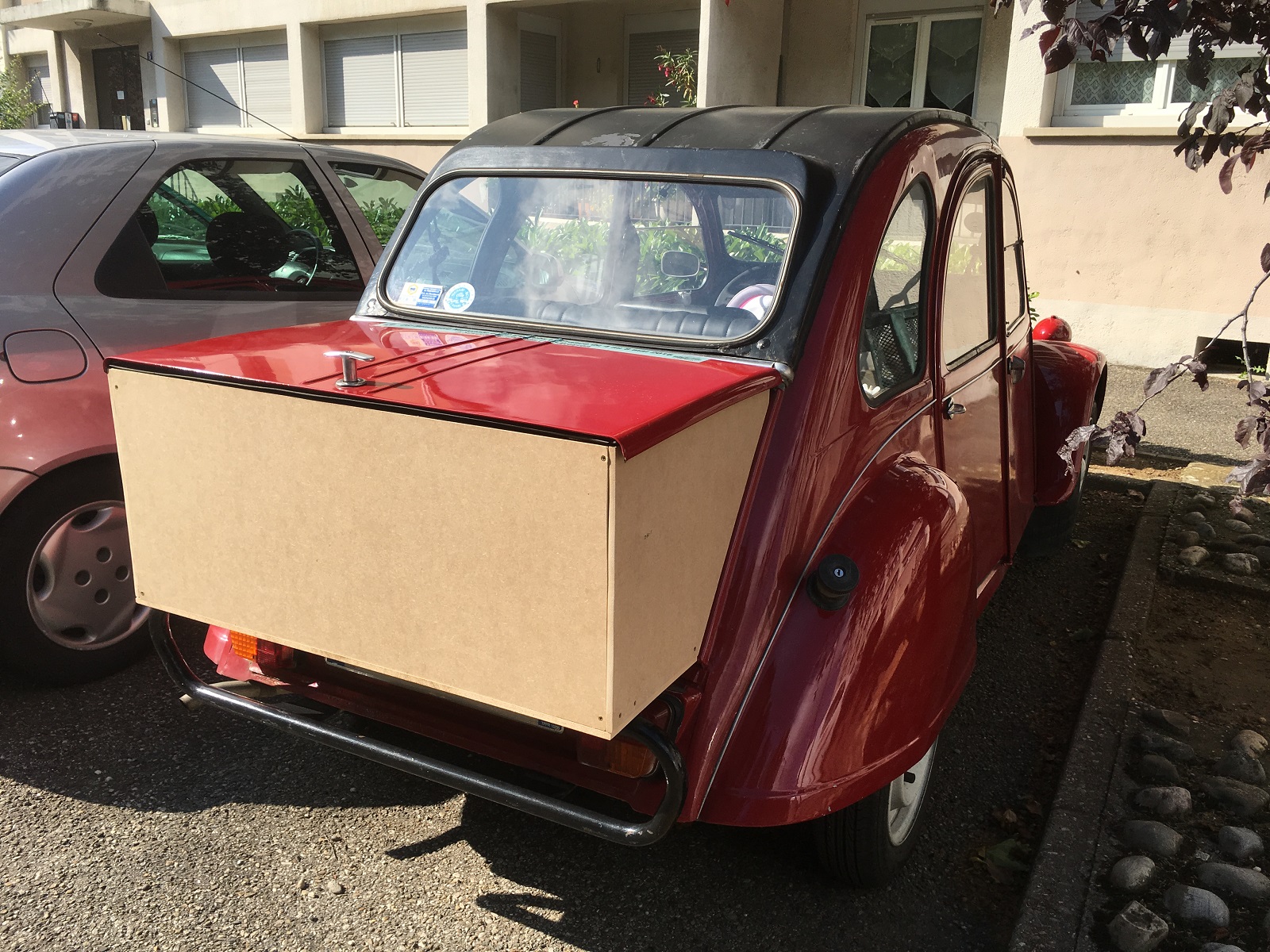

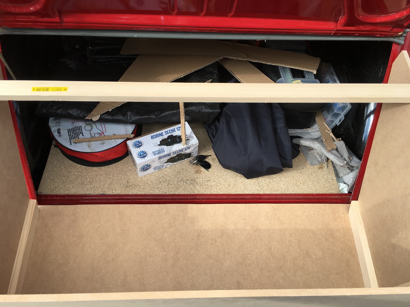

Fallait bien que ça arrive, après avoir vu toutes ces deuchs avec des extensions de coffre, il fallait bien que je le fasse sur la mienne ! (peu être pratique pour les concentres &a& )
Pour le moment je le fais en bois mais je compterai le faire en polyester (plus résistant à la pluie et plus léger).
Voici l'avancement :

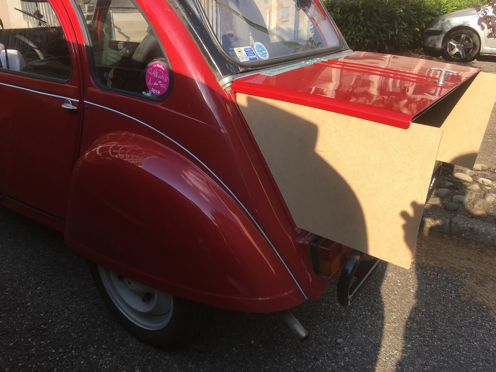

Après les patrons en cartons je fais les côtés
Puis je fais la face arrière (bien sur, l'écartement du coffre était plus petite ... plus qu'à recouper pour ajuster !)

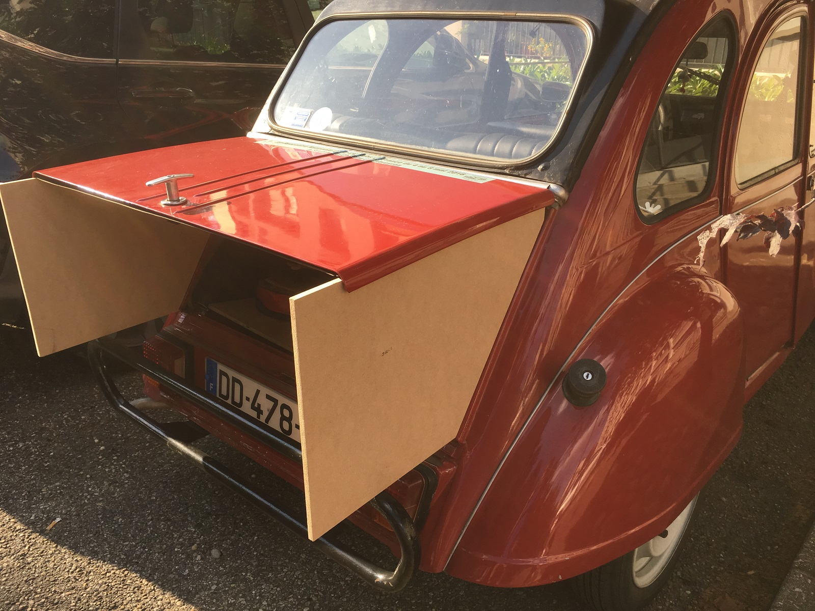

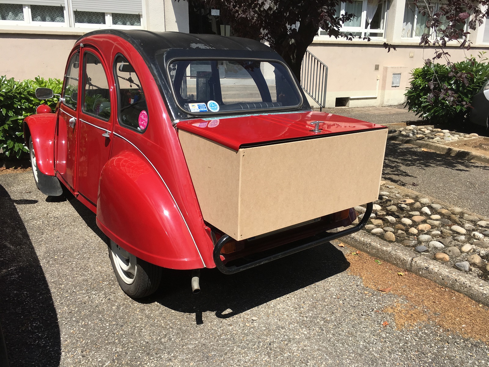

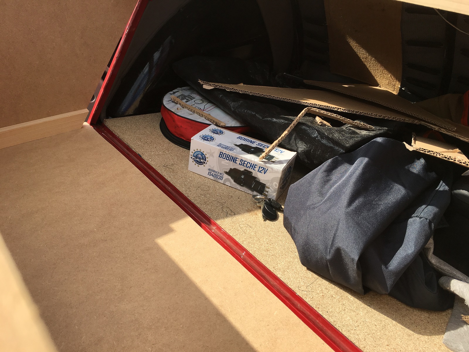

Suite

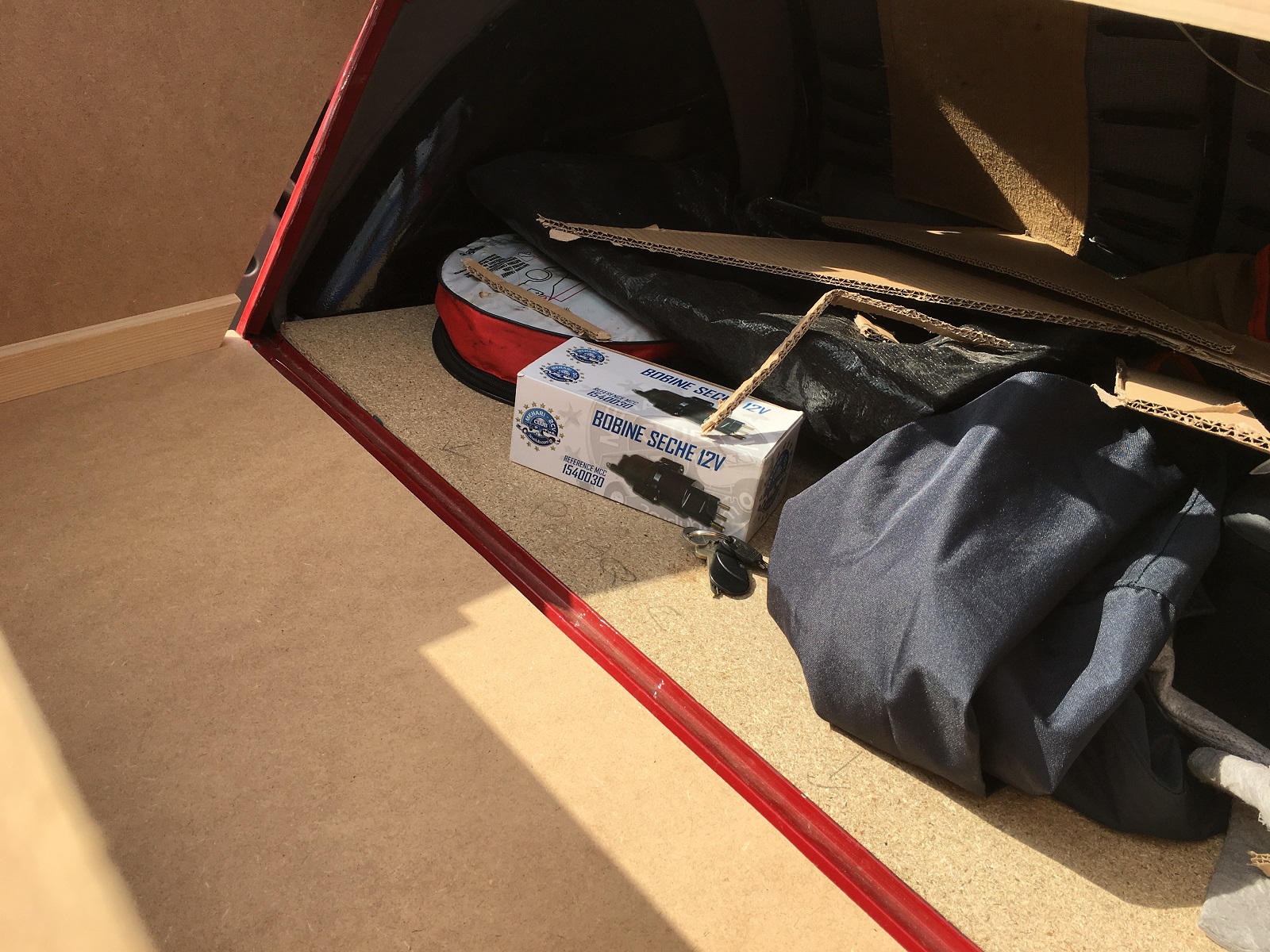

Place au fond ! bien sûr, lui non plus n'était pas facile, avec une voiture toute neuve, toute tordu, vive les ajustements :heureux3:
(désolé, le coffre est bordel, avec des restes du patrons &a& )
Tout retaillé, maintenant plus que les fixations ...
Mon sujet a quand même un but, je voudrais savoir si vous avez des astuces ou autres pour une extension comme ça ? J'ai vu chez certains que l'extension est fixé via des crochets sur la voiture, moi je peux avoir des crochets TGV ^^ pratique et facile à ouvrir mais je peux les mettre que sur les côtés, je ne suis pas sûr que je pourrai tout faire tenir avec ça, alors est-ce possible que ça tienne ou dois-je fixer le fond sur la voiture ? Je compte aussi faire en sorte que la face arrière s'abaisse, alors je sais poser des charnières mais je ne trouve pas comment fixer simplement et faire en sorte que ça ne s'ouvre pas en cours de route !

Pour totoche : je te prendrais la semaine prochaine des photos du fonctionnement des "cagoinces" (mots que je ne connaissais pas, je dormirai moins bête ce soir, merci ;) ). Après, mes fixations TGV ne tienne pas forcement dans certain cas ...
"Insérer photo de train accidenté"
Pour choco : bien sûr quand j'en fais mon coffre j'ai pensé au tiens, c'est celui que j'ai vu de plus près ! Mais il y a aussi un truc que je n'ai pas dit, je voudrais faire le must du must, c'est de pouvoir démonter le tout, donc pas de silicone entre le coffre et l'extension mais il y a un endroit qui me pose problème pour l'étanchéité, c'est au niveau de la charnière entre le capot du coffre et la "capote", j'y passe facilement un doigt alors pas terrible contre la pluie :nesaitpas:
Modifié en dernier par Nesty69 le 03 juil. 2016 07:12, modifié 1 fois.
Re: Coffre 2CV
Moi aussi le mien je le démonte en moins de 2 minutes, j' ai des attaches rapide, je le mets uniquement pour les grands rassemblements .
Les fixations de la malle sur la caisse sont tout simplement des petites équerres fixées avec des vis papillon, y a pas plus simple et plus rapide :!:
Ente la caisse et la malle , j'ai un petit joint de fenêtre de maison qui va bien ;)
La ou effeçtivement ça peu poser problème en cas de forte pluie , c est le prolongement de la gouttière de coffre , il faut rajouter un petit morceau de caoutchouc (je te l expliquerais quand on se verra car je ne sais pas comment te l expliquer par écrit -y- )

Justement, c'est cette endroit qui me pose problème ! J'ai vu des morceaux de gouttière des fois ou sinon un gros paquet de silicone ...

Effectivement, fixer la face arrière sur un liteau via des crochets ou autres peut être une solution mais un liteau en plein milieu m'embête un peu ... en soit ça peut gêner pour mettre un truc volumineux mais en même temps, si ça passe pas l'extension, ça passera encore moins dans le coffre &a&
Re: Coffre 2CV
Pour le liteau tu as pas le choix , ça fait parti du renfort de la malle, si tu le mets pas , tu auras aucune rigidité ;)
Par contre la roue sur la malle, je suis pas fan, ça doit faire un sacré poid , surtout sur la partie amovible :!:

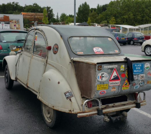

Coucou.
Merci Max pour les photos , j'ai modifié mon post, je ne pensait pas que tu avais eu le temps de le lire, j'ai eu peur de te blesser, c'était juste pour rire, et puis les cagoinces SNCF ne sont pas exiguës , c'est plutôt mon format qui n'est pas adapté, (toujours ce problème de format) . lol!
Je t'ai mis une petite photo d'un modèle different, prise sur le parking de Intermarche à Montendre (17)
À mon avis , ce doit être un candidats à la Nationaz, il a les stotocollants" Hell's en Deuch" ,en tout cas c'est un rêveur, car construire une malle en bois en Haute Saintonge ! !!!!! :[ si vous pouvez agrandir la photo vous noterez , le chapelet en véritable !!!!capsules de bière dans la goutiere au dessus de la fenêtre.
zoubi .

Tu n'aurais pas du modifier ton post, ça m'avait bien fait rigoler (même si j'ai mis du temps à comprendre ce que c'était des cagoinces &a& ). Je suis tout à fait d'accord que c'est exigu là dedans ! si je t'ai dit que je prendrais des photos, c'est pour savoir pourquoi c'est exigu, et puis c'est bien aussi de connaître l'envers du décors ^^

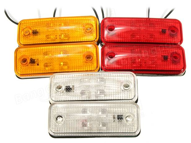

Je compte aussi mettre ces feux (des feux LED pour 4€ le tout)
même si certain me diront que ce n'est pas nécessaire, déjà qu'avec mon pare choc on ne les voit pas trop, alors avec un coffre en plus ...
Re: Coffre 2CV
Tu as raison, il faut mieux être bien vu!
