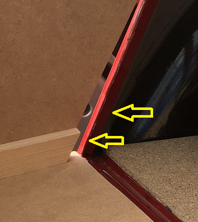

Bon, pour revenir sur le sujet initial, voilà une de mes fixations pour l'extension.
Je ne sais pas encore où je vais vraiment les mettre, enfin, je les mettrais sur les côtés mais je ne sais pas trop comment ou quoi les faire accrocher sur la voiture.
Soit au niveau de la flèche du bas, mais la surface est plate donc soit je tords ma pince, soit j'espère fort que ça tiens. Soit au niveau de la flèche du haut mais là ça se complique un peu vu que c'est derrière la planche et ma pièce ne va pas si loin donc je devrais plier mon crochet pour pouvoir accrocher ou soit bricoler un truc pour y accrocher ...

un conseil Max : regarde ce qui s'est fait et qui tient bien sur des voitures qui roulent souvent ainsi équipées.
Tu es sûr de tomber sur des solutions sûres.
Au club, tu as par exemple la 2 CV Océane de Nico...
