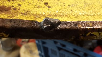

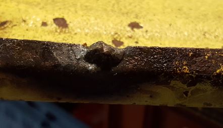

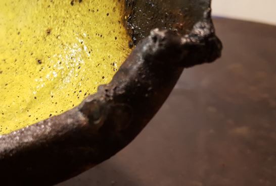

aujourd'hui j'ai fait mes soudures sur les 3 zones fissurées:
Capture 22.JPG (26.16 Kio) Vu 7000 fois
Capture 23.JPG (24.92 Kio) Vu 7000 fois
Capture 24.JPG (31.68 Kio) Vu 7000 fois
je sais que c'est pas très jolie comme soudure, mais je ne voulais pas trop chauffer....

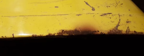

Re: ma spéciale
sur la première j'ai quand même un peut trop chauffé la peinture.
Pour les suivantes, j'ai posé l'aile sur une éponge mouillée.
après j'ai passé les zone rouillées au ferose.
Re: ma spéciale
Elles sont pas vilaines tes soudures, Jacques.
Avec quoi soudes tu ?
Re: ma spéciale
Oxygène / acétylène.
avec du fil de fer.
pour la tôles très fine et en plus rouillé, c'est le mieux.
bien que ça peut faire des déformations.
j'utilise l'arc que pour les tôles épaisses, comme sur le châssis.

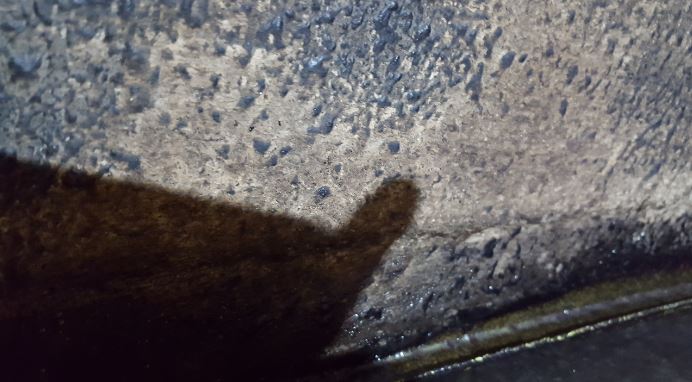

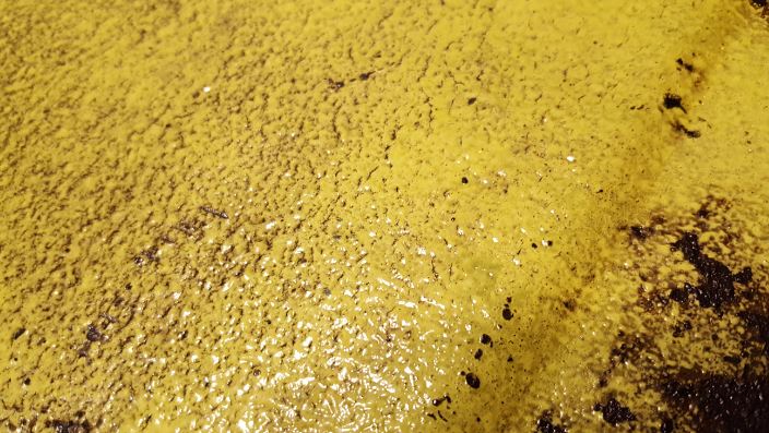

Pour l'intérieur des ailes, j'éviterai le blakson ou l'antigravillon. Mais plus simplement et suivant l'état de surface, une peinture antirouille style Combicolor ou un melange Rustol/peinture fer.
en regardant de plus prêt, il y a déjà de l'anti-gravillon sur les 2 ailes:
un jaune sur la première
anti-gravillon jaune

un noir sur la deuxième.

je pense que le plus simple est de peindre avec la peinture jaune les zones traité au Feros, et de laissé le reste tel quel.

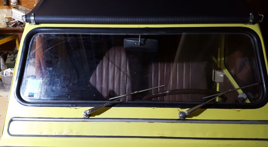

Re: ma spéciale

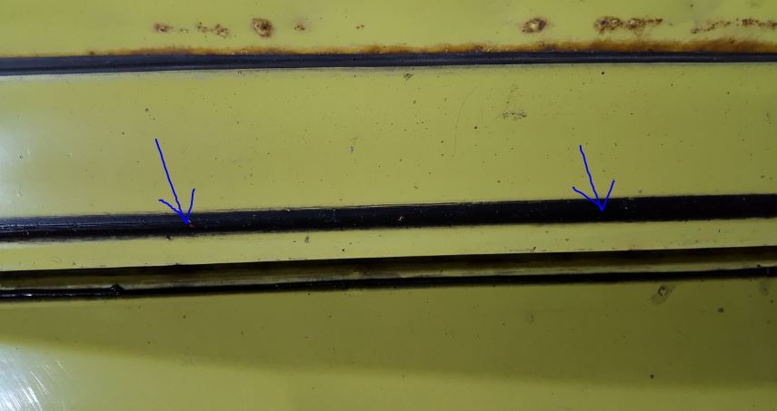

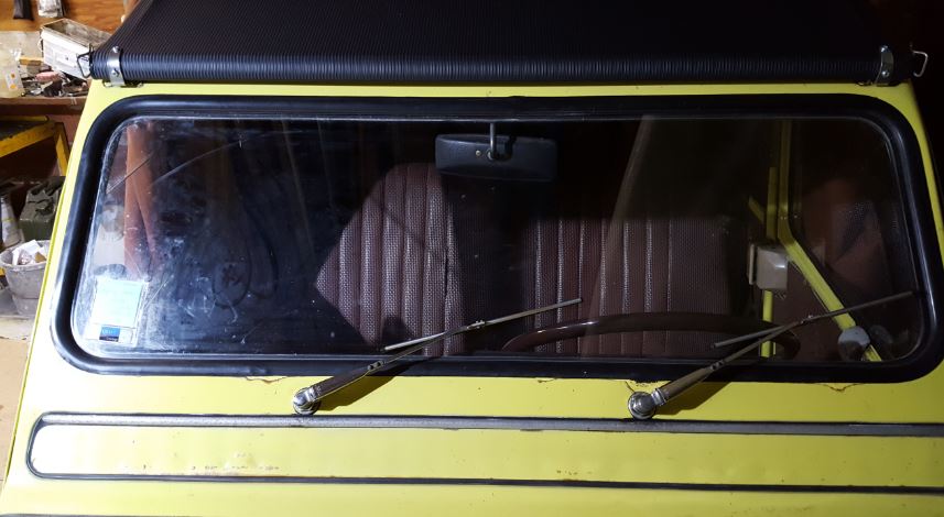

j'avais oublié de faire une photo après remontage du par brise.
j'en ai profité pour changer les axes d’essuie glaces qui sont en généra la source principale d'entré d'eau dans l'habitacle.
j'en avais 2 de chez Burton, qui on l'avantage d'avoir des joint intégré (ce qui n'est pas le cas de ceux d'origine.
Avant montage du par brise, j'ai mise une couche de joint silicone noire sur la partie extérieur donc plus d'entré d'eau par le joint.

Re: ma spéciale
Voilà une baie de pare-brise sauvée. C'est reparti pour 40 ans ! :clap:
Re: ma spéciale
:okayd:
Et en plus on n'y voit rien :respect:

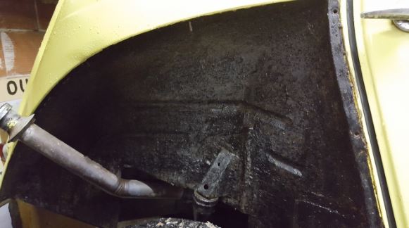

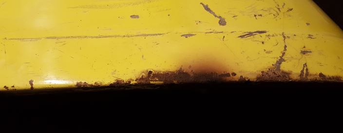

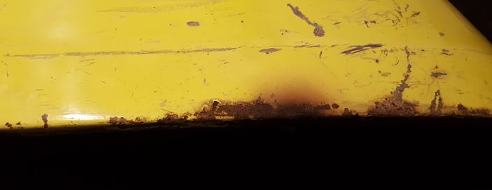

Après démontage des ailes arrière, j'ai lavé l'intérieur.
Capture 30.JPG (35.83 Kio) Vu 6761 fois
après il faudra passer du ferrose sur les partie qui semblent rouillée.
Re: ma spéciale
C'est déjà bien propre de base.

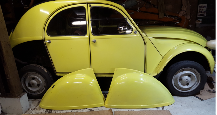

en regardant les photos, je commence à avoir un doute sur le jaune "cédrat" de mes "nouvelles" ailes
Il faudra que je les mette les ailes à coté de la carrosserie.....
Si je me suis trompé, je suis très mal.
Re: ma spéciale
jacques a écrit :en regardant les photos, je commence à avoir un doute sur le jaune "cédrat" de mes "nouvelles" ailes
Pour en avoir fait l'expérience, ne te fies jamais à une photo pour une teinte de peinture.

Finalement après vérification, ça a l'ai bon:
tous dépend de l'éclairage. à l'avant, ça air d'être le cedra, et à l'arrière de la voiture le mimosa.... mais c'est la même voiture. à l'avant il y a un spot LED, et à l'arrière un néon....
