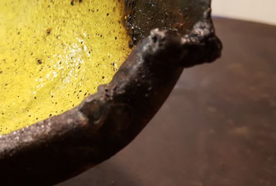

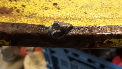

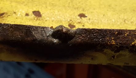

aujourd'hui j'ai fait mes soudures sur les 3 zones fissurées:
Capture 22.JPG (26.16 Kio) Vu 7020 fois
Capture 23.JPG (24.92 Kio) Vu 7020 fois
Capture 24.JPG (31.68 Kio) Vu 7020 fois
je sais que c'est pas très jolie comme soudure, mais je ne voulais pas trop chauffer....
Re: ma spéciale
Posté : 26 mars 2020 21:09
sur la première j'ai quand même un peut trop chauffé la peinture.
Pour les suivantes, j'ai posé l'aile sur une éponge mouillée.
après j'ai passé les zone rouillées au ferose.

Elles sont pas vilaines tes soudures, Jacques.
Avec quoi soudes tu ?
Re: ma spéciale
Posté : 27 mars 2020 06:58
Oxygène / acétylène.
avec du fil de fer.
pour la tôles très fine et en plus rouillé, c'est le mieux.
bien que ça peut faire des déformations.
j'utilise l'arc que pour les tôles épaisses, comme sur le châssis.

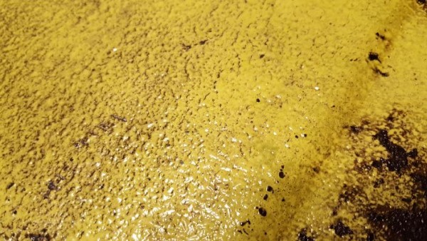

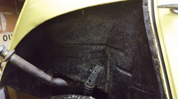

Salut Jacques. Ces ailes se refont une santé, elle sera encore plus belle cette Spécial tout en restant dans un beau jus et non restaurée.
Pour l'intérieur des ailes, j'éviterai le blakson ou l'antigravillon. Mais plus simplement et suivant l'état de surface, une peinture antirouille style Combicolor ou un melange Rustol/peinture fer. Ça fait un resultat bien tendu, façon un peu epoxy et ça tient bien. Mais long à secher par contre. J'avais refait toutes mes pièces de châssis sur Henriette comme ça... Train roulant, pot de suspension, ferrures de pare-chocs, renfort de ceintures etc...
en regardant de plus prêt, il y a déjà de l'anti-gravillon sur les 2 ailes:
un jaune sur la première
anti-gravillon jaune
un noir sur la deuxième.
anti-gravillon noir
anti-gravillon noir
je pense que le plus simple est de peindre avec la peinture jaune les zones traité au Feros, et de laissé le reste tel quel.
