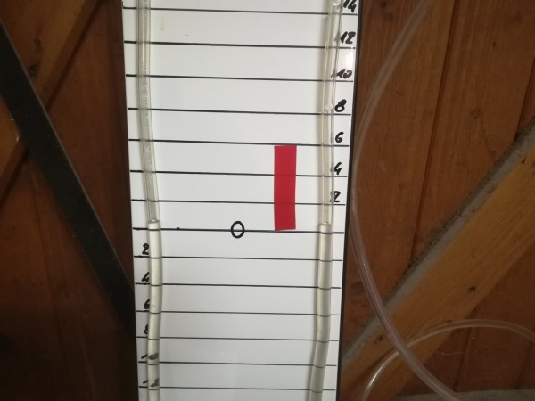

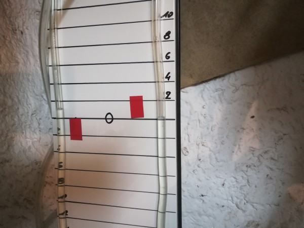

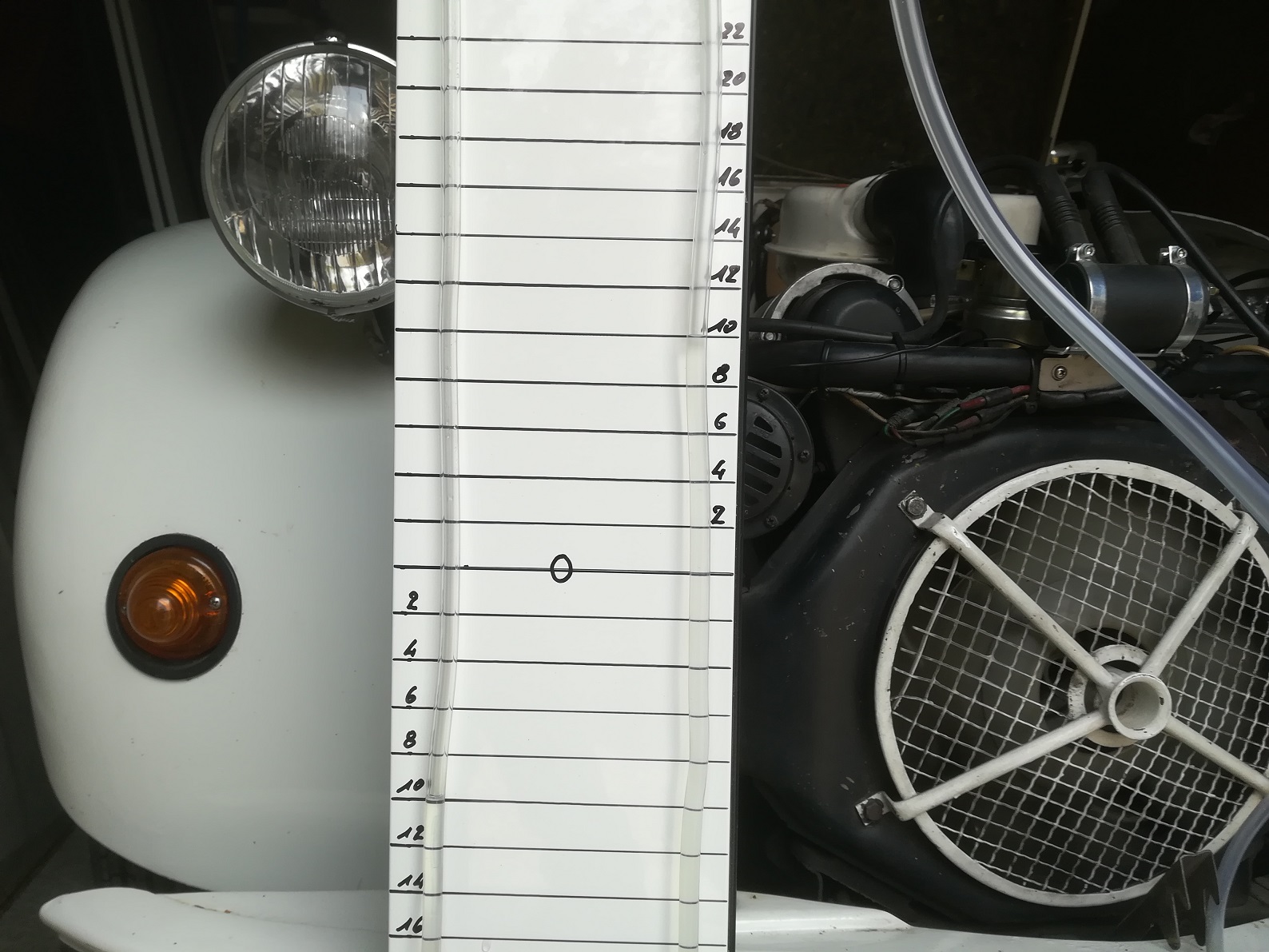

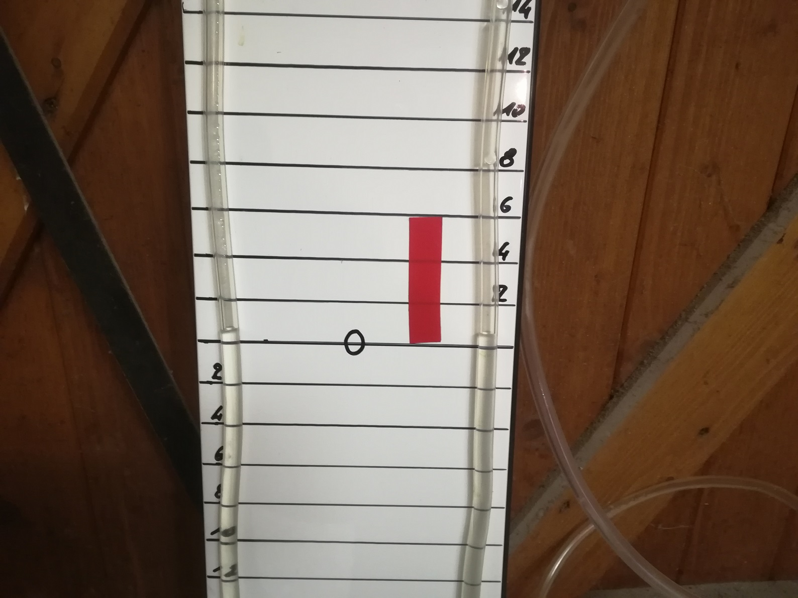

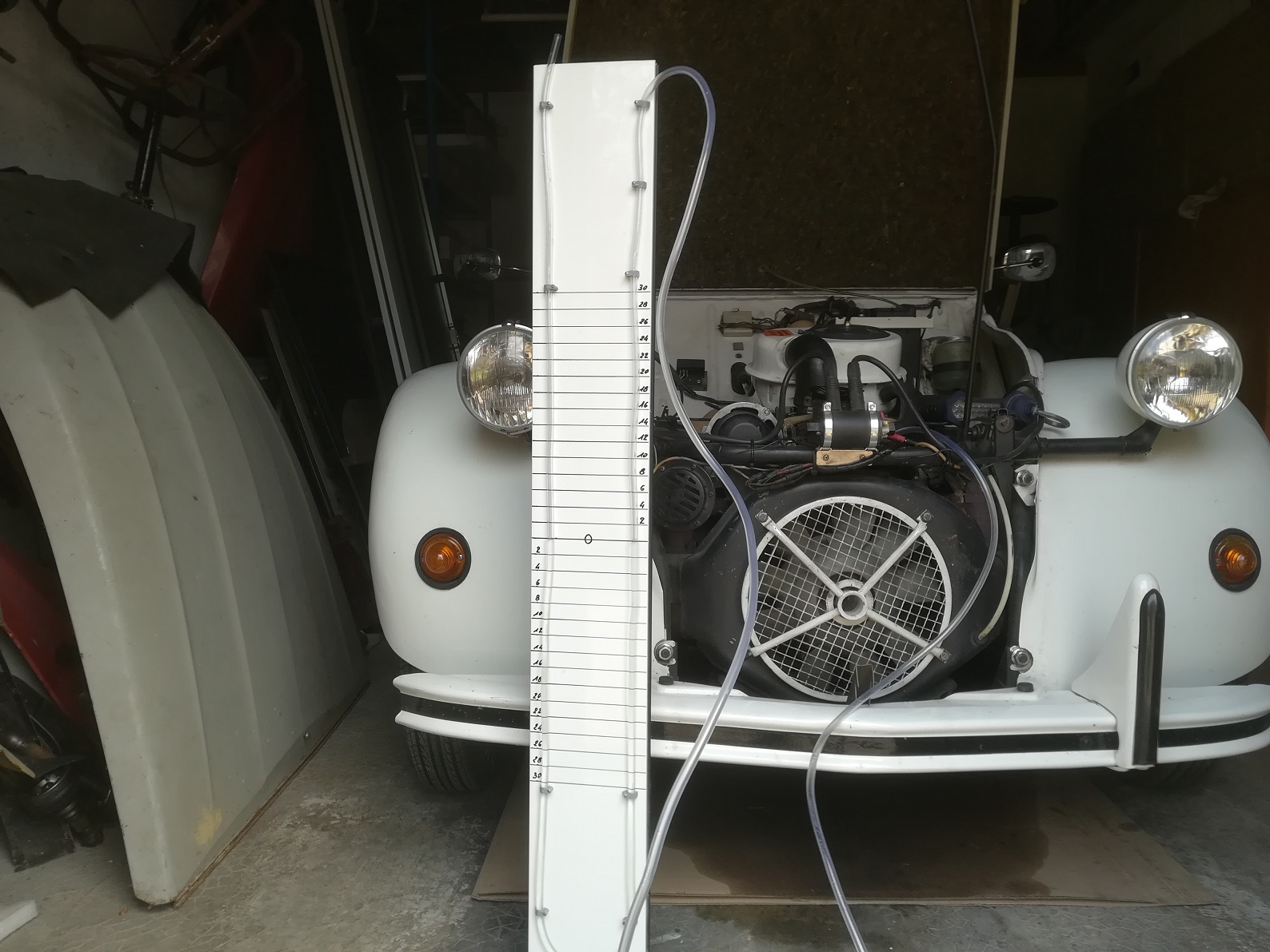

Aujourd'hui fabrication du testeur et essai des reniflards.
Sur la deuche, j'avais changé le reniflard en 2012, test à 10 c'est bon car il faut 6 au minimum.
Sur l'Acadiane, 2 c'est pas bon, je change le reniflard par un occasion et test à 8 c'est ok.

Re: 2 cv blanche

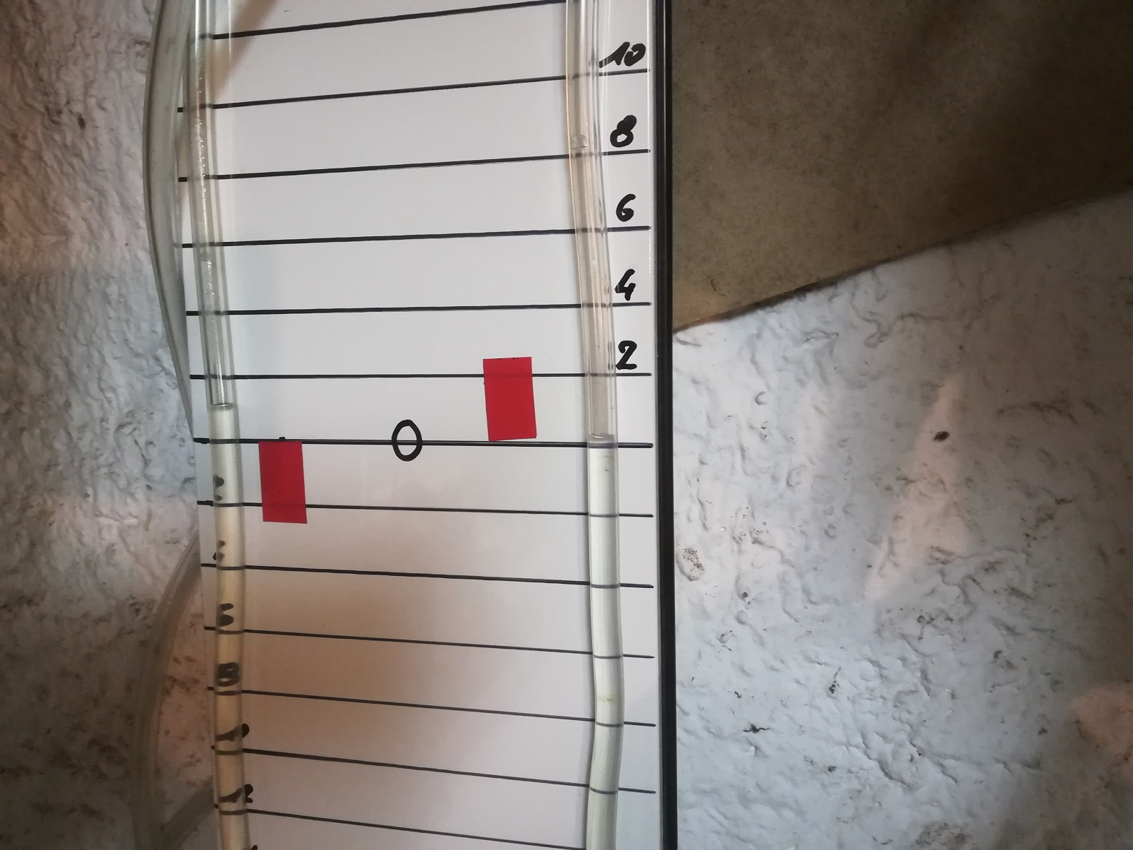

Bonjour Jacques
Je fais la mesure au ralenti( 10 pour la deuche)
puis à l'accélération ça varie un peu mais ne descend pas en dessous de 6
et à m'importe quel régime ça se stabilise à 10
Sur l'Acadiane problème car 2 au ralenti
et ça refoule au lieu d'aspirer quand j'accélère
donc c'est vraiment très mauvais
J'ai 8 reniflards que je monte et test tour à tour sur L'Acadiane et toujours mauvais
, j'y passe la journée(comme si j'avais que ça a foutre en confinement
Et au 9 ème c'est ok
: 8 au ralenti, ça varie un peu à l'accélération et ça se stabilise à tout régime à 8

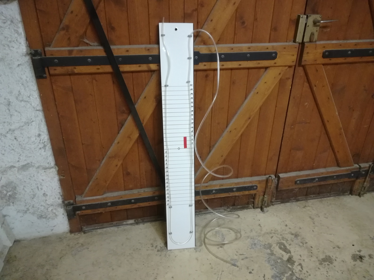

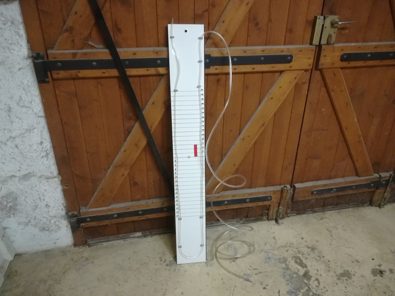

Re: 2 cv blanche

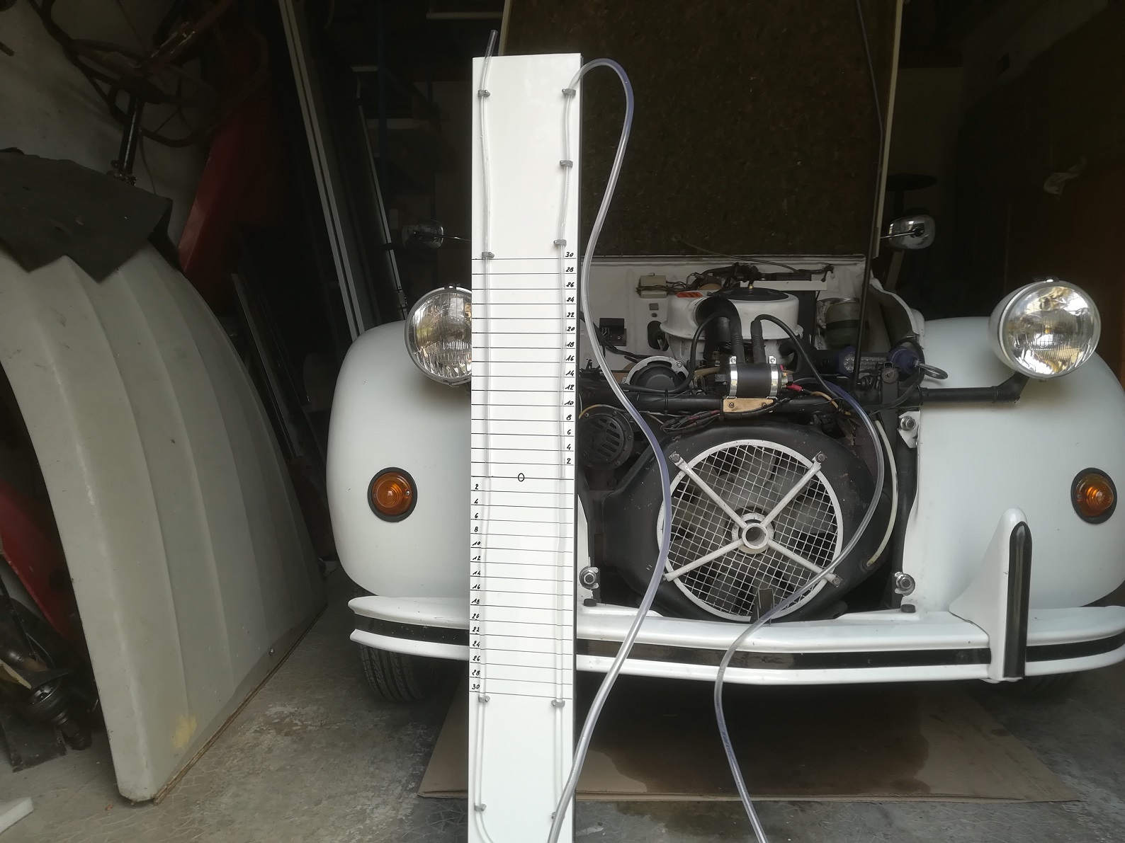

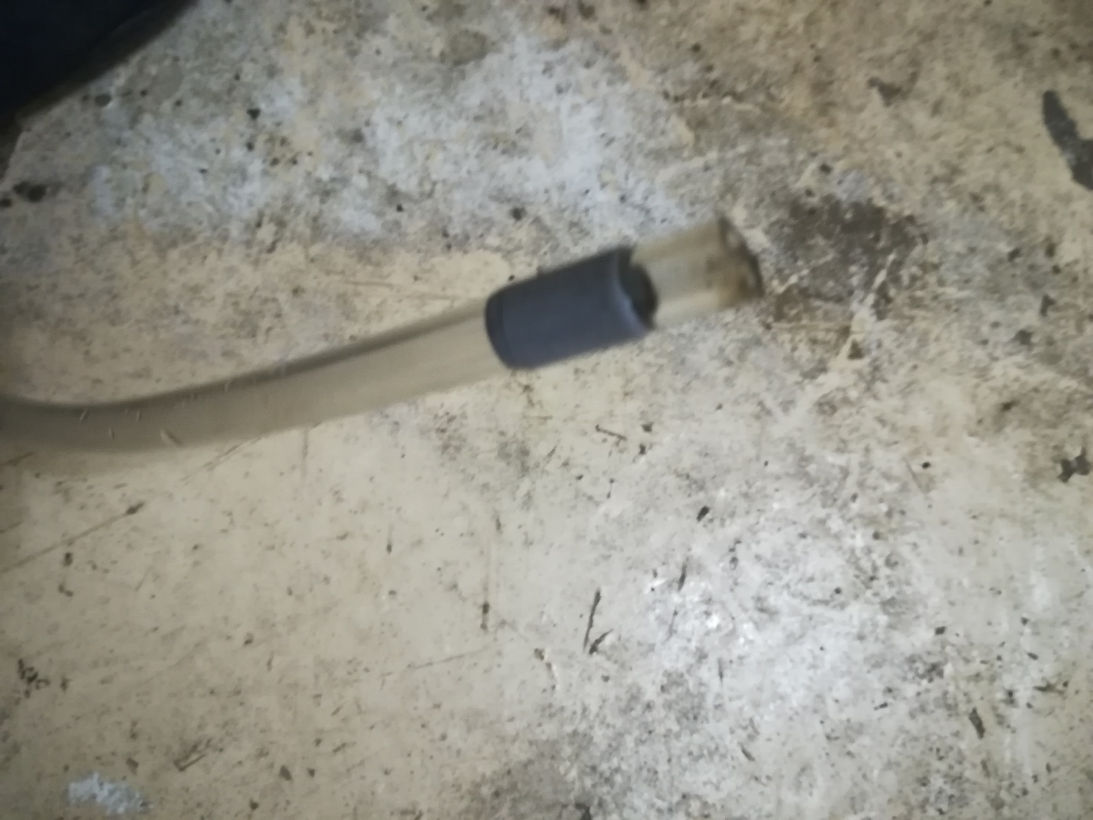

Bonjour à tous et toutes
Les explications de Christophe concernant le rôle du reniflard et le principe de lubrification de nos bicylindres à plats sont très bonnes.
En conclusion: le bon fonctionnement du reniflard est très important car l'huile cherche à sortir par tous les joints possibles.
Je mets quelques photos à nouveau pour que vous compreniez bien.
Le niveau d'eau doit être à zéro ( on peux aussi mettre de l'eau colorée pour mieux voir ex: antigel, coca, pastis
euh NON pardon Dédé)
Il faut faire sur une grande planche car le niveau 0 doit être au dessus du niveau du moteur et en AUCUN CAS l'eau doit rentrer dans le moteur.
Il faut brancher le tuyau à la place de la jauge d'huile en assurant bien l'étanchéité avec du scotch.
Pour ceux qui ne voudrais pas le faire,mais qui sont intéressés je peux bien sûr prêter le testeur

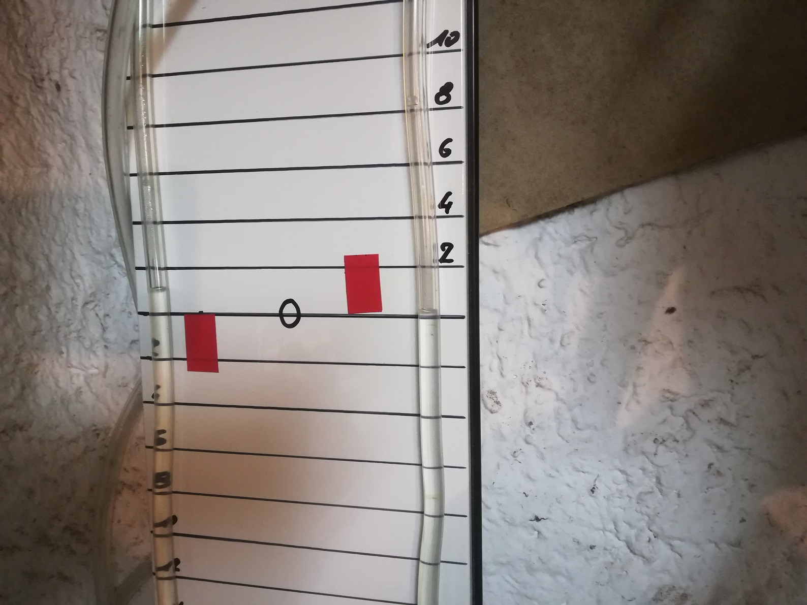

Re: 2 cv blanche
J'arrive un peut tard, mais j'ai ajouté quelque explications qui complète celle des Christophe et Thierry.
Il y a 2 sujets:
Le premier est le rôle du reniflard.
Son rôle est effectivement de maintenir une dépression permanente dans le carter d'huile.
Avec un bi-cylindre type boxer, le volume n'est pas constant donc si pas de reniflard, on a un variation de volume à chaque rotation, et donc une variation de pression (positive puis négative)
De plus, comme les segments ne sont pas parfaitement étanches, il y a un peu de la compression qui part dans le carter.
Donc il faut un système pour évacuer cette arrivé (normalement faible) d'air. Si non le carter monte en pression jusqu'à ce que l'air (et donc avec de huile) puisse sortir....
Le reniflard est donc un système de valve (une hanche bien visible sur les 2CV d'avant 70) qui se ferme quand on aspire, et s'ouvre quand on souffle.
Donc après quelque tour ça crée une dépression, qui au maximum peut être la différence de volume entre le point mort haut et le point mort bas donc 602 cm3 / volume du carter.
Grace à cette dépression, au lieu que l'air huilé sorte par les joints, c'est l'air extérieur qui rentre. donc pas de fuite.
Le joint le plus sensible étant l'avant de l'arbre à came qui n‘est pas un joint mais une simple spirale.
Une mauvaise dépression sera en premier caractérisé par une arrivé d'huile sur les vis platinées, et donc une usure rapide des contacts.
Si en démontant le couvercle du boitier des vis platinées c'est gras, c'est un révélateur.
L'air huilé qui sort par le reniflard va au filtre à air. et l'aide à faire son job de filtrage.
Si les compression sont mauvaises, il y a trop d’afflu d’air dans le carter, et donc même un bon reniflard aura du mal à maintenir la dépression. Dans ce cas, on retrouve le boitier du filtre à air avec beaucoup d’huile.
Le deuxième sujet est la méthode de contrôle.
Comme la dépression à mesurer est très faible, on utilise un colonne d’eau donc un tuyau d’eau replié. Avec les 2 sorties en haut. Une sortie relié à rien donc à la pression atmosphérique. Et la deuxième relié au puits de jauge d’huile. Le tuyau plastique transparent doit être légèrement plus petit que l’embouchure du puits de jauge pour ne pas laisser passer d’aire.(si le puits rentre dans le tuyau, comme chez moi)
Une fois que le moteur tourne, on retire le jauge et applique le tuyau . La dépression aspire l’eau jusqu’à un équilibre entre la dépression et la différence de niveau d’eau.
1 bar = 1 kg/ cm². et 1 kg = 1 litre d’eau = 1000 cm3 d’eau.
Donc 1 bar = 1000 cm d’eau
Donc si on mesure 10 cm d’eau entre les 2 niveau, on a une dépression de 0,01 bar.
Par contre la mesure c’est la différence de hauteur entre les 2 niveau. Et pas la variation de hauteur entre le niveau d’équilibre et celle de la dépression.
Donc Thierry quand tu mesure 2 mm il faut compter 4 mm.

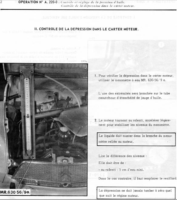

Ci-dessous la doc officiel citroën: si je me souviens bien, quand ma 2CV (cf Acadiane) n'avait que 17 000 km, je mesurais 15 cm de depression.

Donc pour la deuche j'ai 20 cm
et pour l'Acadiane j'ai 16 cm.
On doit avoir au minimun 5 cm au ralenti donc je joint une nouvelle photo avec 2.5 + 2.5 au minimum
Explications claires et détaillées, comme toujours
