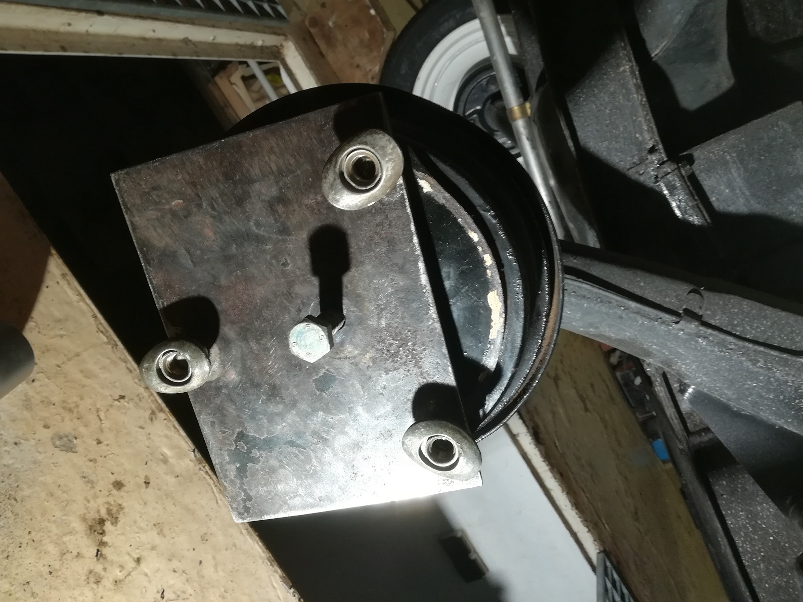

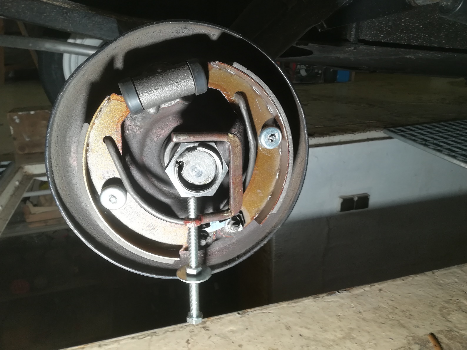

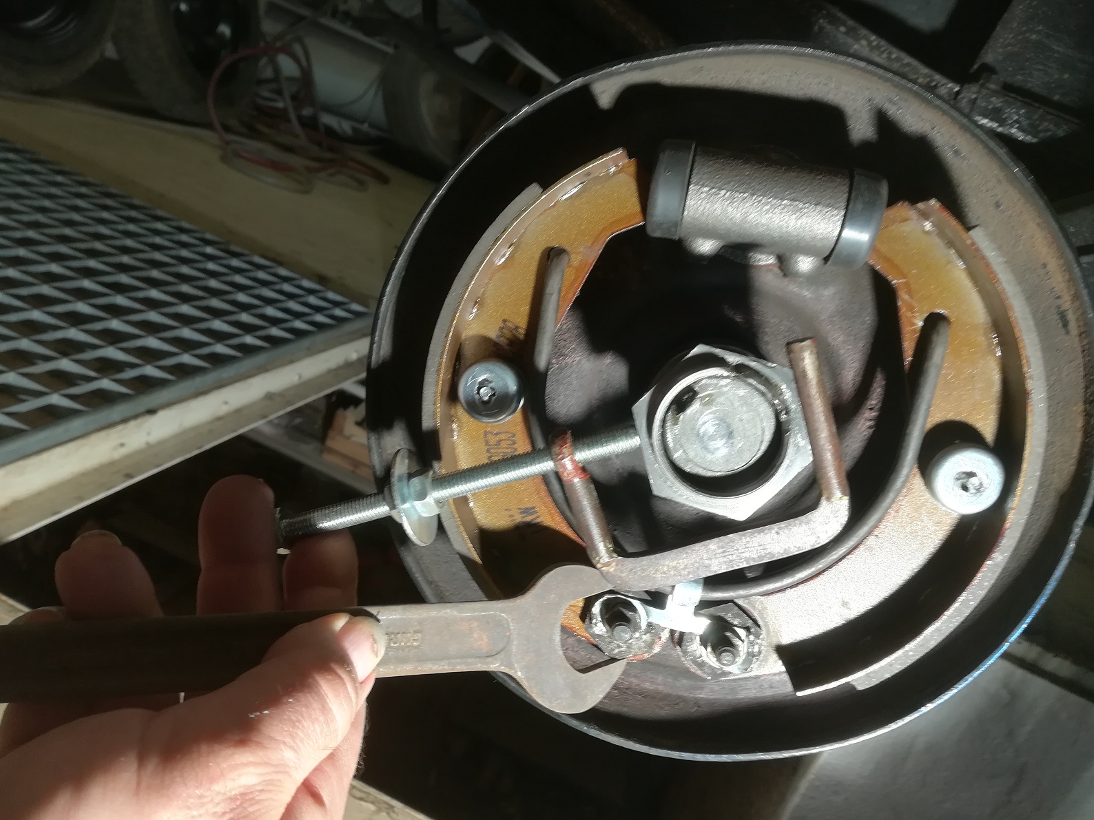

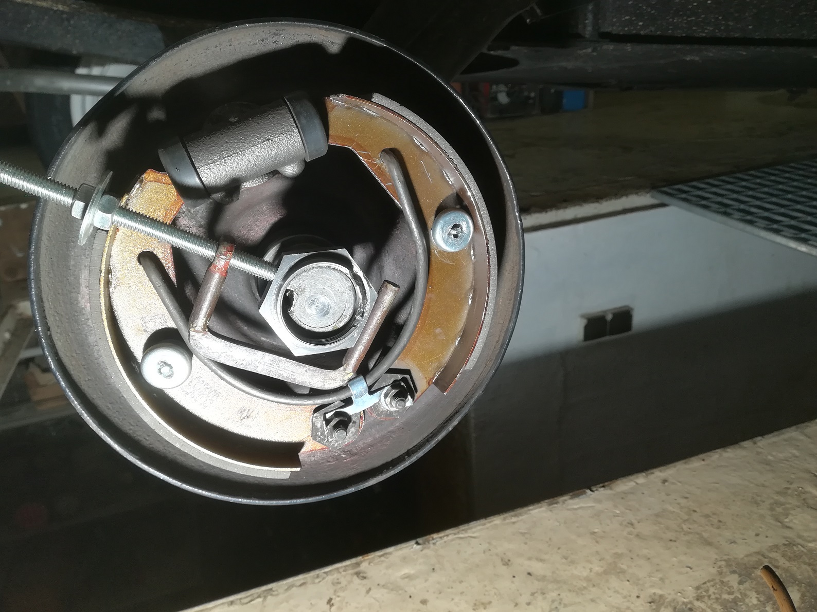

Comme annoncé hier, bloqué à la maison pour confinement, j'ai démonté, nettoyé et réglé les freins arrière sur ma deuche.
Dépose des tambours avec un outil que j'ai fait avec une grosse plaque de 5 mm.
arrache tambour
arrache tambour
Re: 2 cv blanche

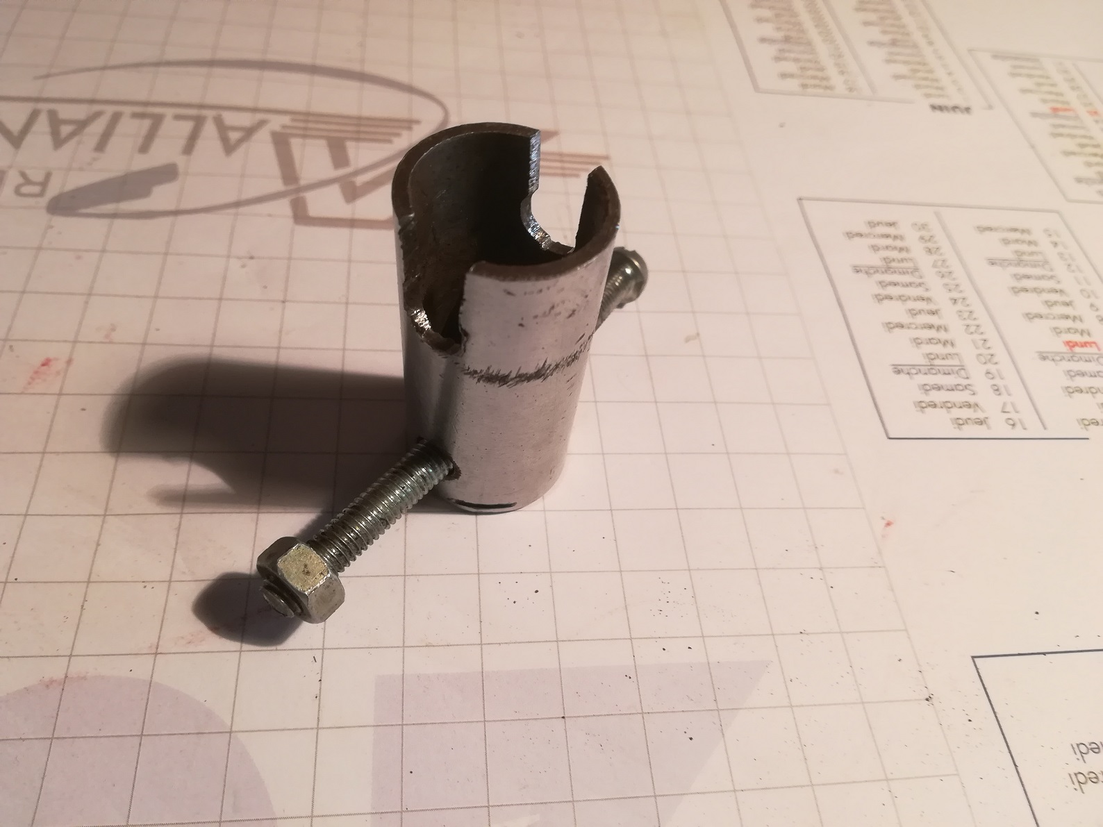

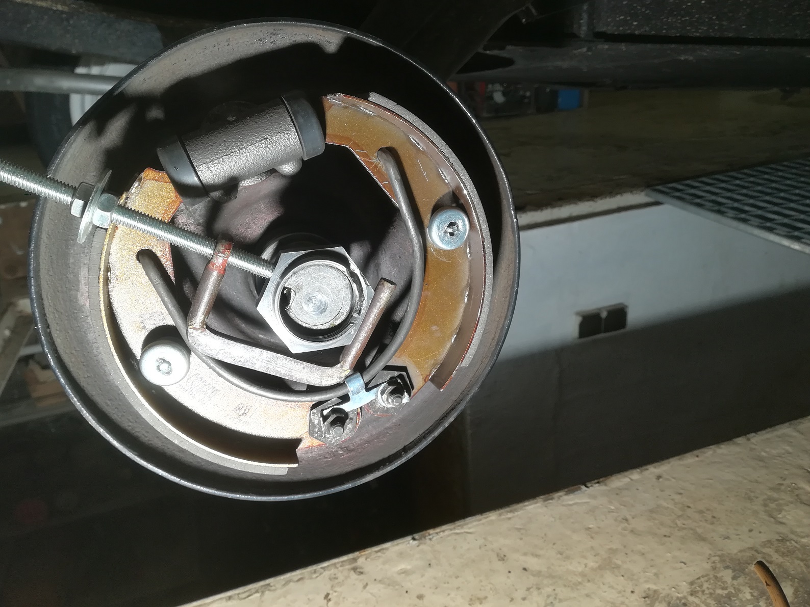

Après nettoyage je règle les mâchoires avec un compas fabrication maison
Re: 2 cv blanche
Je règle en débloquant le contre-écrou et en tournant l'excentrique.

Bravo Thierry pour l outillage maison et merci pour les explications
Re: 2 cv blanche
L'outil basé sur l'écrou est une bonne idée. Bravo.

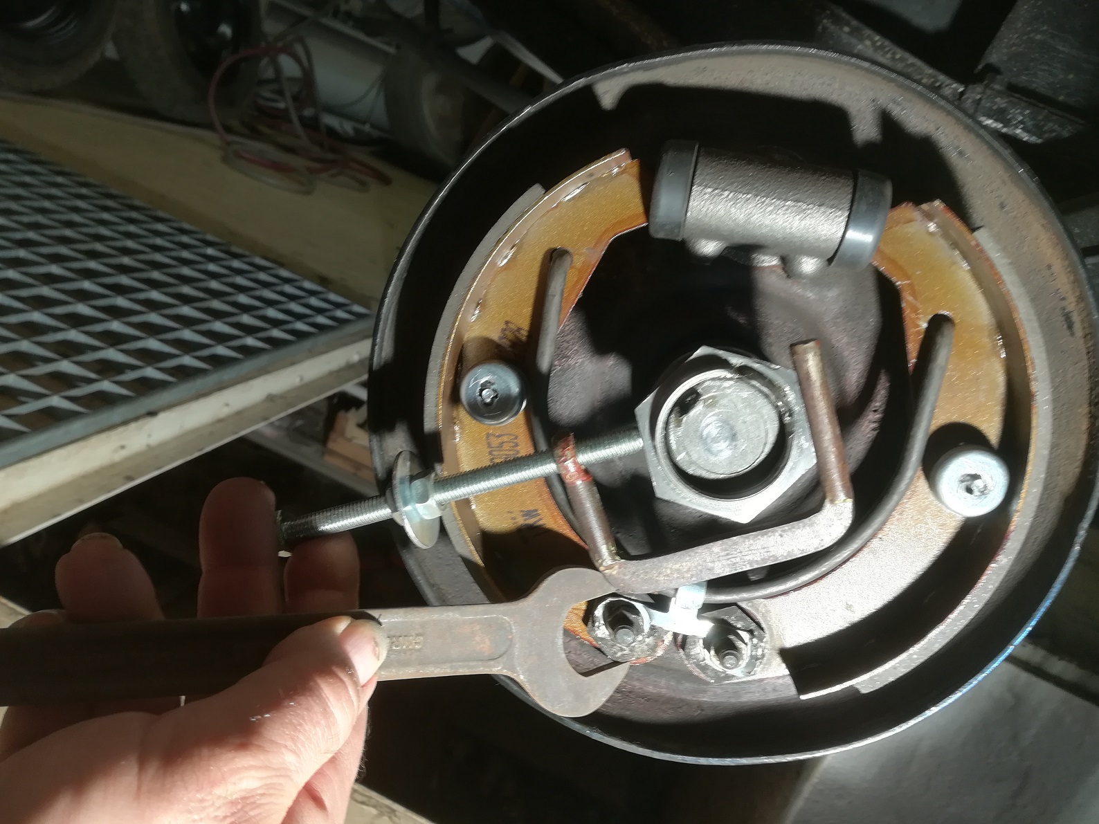

Aujourd'hui réglage du freins à mains.
Les écrous papillons sont difficiles à tourner et je crois que nous avons l'outil au club, mais con finement :lol:
Alors je le fais avec une vieille clef à bougies et c'est réglé ;;
Re: 2 cv blanche
Normalement, si bien graissé et pas en bout de filets, ça doit pouvoir tourner à la main....
la tension au repos n'est pas très importante
Re: 2 cv blanche
Comme la deuche avait été mal entretenue, le filetage était rouillé et les écrous tournaient difficilement, même en graissant.
Maintenant après plusieurs essais ça va très bien.

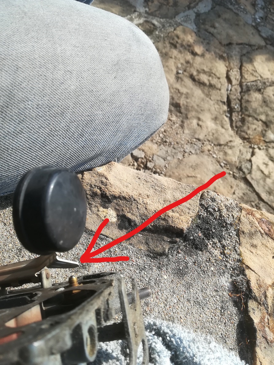

Astuce du jour, que certains doivent connaitre.
Ma deuche sentait l'essence après quelques minutes d'arrêt et avait du mal à redémarrer.
J'ai démonté le carbu, le flotteur va appuyer sur un pointeau quand il est en haut et coupe l'arrivée d'essence.
J'ai tordu légèrement la palette métallique pour faire baisser le niveau d'essence dans la cuve du carbu.
Et nickel :)

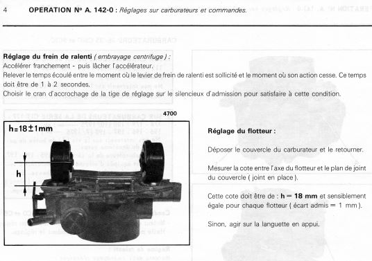

Bonjour Thierry,
la cote qu'on doit avoir entre l'axe des flotteurs et le plan de joint (couvercle retourné) doit être de 18 mm.
l'as tu mesurée.

Re: 2 cv blanche
reglage auteur cuve caburateur.JPG (44.44 Kio) Vu 3676 fois
Re: 2 cv blanche
Merci Jacques c'est très clair :okayd:
