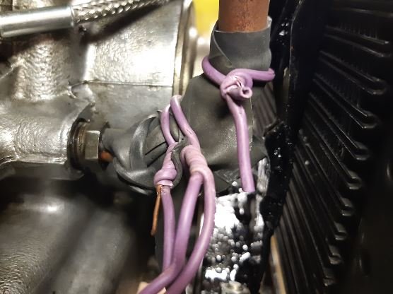

Le samedi matin, avant la balade, un deuchiste me passe un bon morceau de chambre à air et du fil électrique.
on entour le tuyau avec un tissus et en faisant tourner le moteur quelques seconde, on identifie ou est la fuite en voyant l'huile imprégner le tissus.
après on ligature la fuite et l'ensemble et fixé avec le fil électrique.

pendant la ballade du samedi, pas de fuite.
et le retour à Lyon dimanche se passe sans une goutte d'huile de perdu.
bilan, toujours avoir de la chambre à air et du fil électrique avec soit.

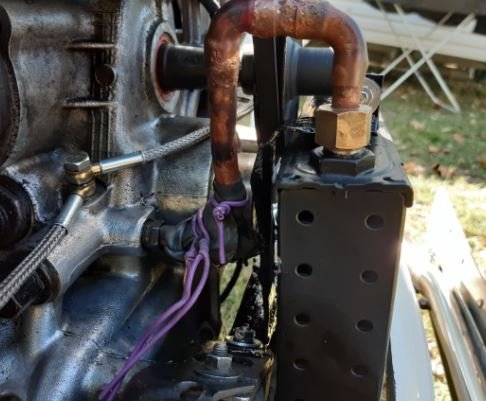

Je profite du confinement et donc des weekend à la maison pour commencer, ce matin, le démontage du radiateur:
depuis le colmatage fait à Vallabrègue, la fuite avait disparue. ce qui m'a permis de rentrer à Lyon sans problème.

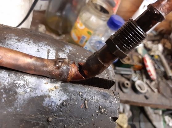

une fois enlevé la chambre à air, on voit que la fissure s'est beaucoup agrandie.
Capture 25.JPG (55.46 Kio) Vu 8215 fois
La première étape sera de modifier le support de fixation, afin de limiter tous mouvement relatif avec le moteur et donc ne plus solliciter les tuyaux.
Après recharger à la brasure les tuyaux avec une épaisseur suffisante dans les coudes qui sont très fin.
