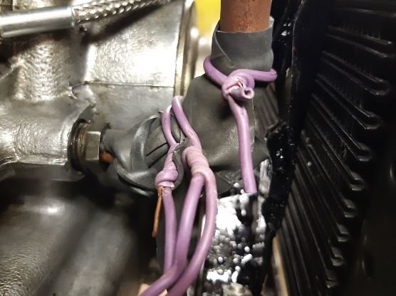

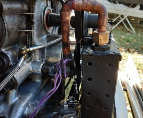

à mi-chemin, le voyant d'huile s'allume dans les rond point.... arrêt d'urgence à une station Total.
je fait le plein.
je regarde le niveau d'huile, et il est à 1 cm en dessous du mini.
bref, super fuite.
je colmate avec un petit bout de chambre à air et un fil de fer.
ce qui nous permet de finir le trajet en limitant la fuite, mais c'est pas top.
à l'arrivé, il ne reste que 2 litres dans le bidon de 5 litres....
Le samedi matin, avant la balade, un deuchiste me passe un bon morceau de chambre à air et du fil électrique.
on entour le tuyau avec un tissus et en faisant tourner le moteur quelques seconde, on identifie ou est la fuite en voyant l'huile imprégner le tissus.
après on ligature la fuite et l'ensemble et fixé avec le fil électrique.
Capture 22.JPG (46.77 Kio) Vu 8804 fois
pendant la ballade du samedi, pas de fuite.
et le retour à Lyon dimanche se passe sans une goutte d'huile de perdu.
bilan, toujours avoir de la chambre à air et du fil électrique avec soit.

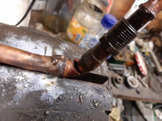

Je profite du confinement et donc des weekend à la maison pour commencer, ce matin, le démontage du radiateur:
depuis le colmatage fait à Vallabrègue, la fuite avait disparue. ce qui m'a permis de rentrer à Lyon sans problème.
Capture 24.JPG (48.91 Kio) Vu 8714 fois
une fois enlevé la chambre à air, on voit que la fissure s'est beaucoup agrandie.
Capture 25.JPG (55.46 Kio) Vu 8714 fois
La première étape sera de modifier le support de fixation, afin de limiter tous mouvement relatif avec le moteur et donc ne plus solliciter les tuyaux.
Après recharger à la brasure les tuyaux avec une épaisseur suffisante dans les coudes qui sont très fin.

Posté : 01 nov. 2020 16:23
par nicolyon
Et faire les tuyaux en 1 seule pièce ? pas de coude et de soudure a part les embouts
bon d'accord c'est pas évident à cintrer , mais du coup c'est souple pour éviter la casse

Posté : 01 nov. 2020 17:46
par PASC4L
Salut Jacques,
Je pense aussi que ce serait mieux de couder tes tubes à la cintreuse.
Quel diamètre as-tu mis ? 12/14 ou moins ?
Re: Le Patron
Posté : 01 nov. 2020 17:49
mais je n'ai pas la place pour des coudes à grands rayons.
et pour cintrer avec très petit rayon, c'est pas simple.
Re: Le Patron
Posté : 02 nov. 2020 18:58
par nicolyon
sûr qu'il faut une ceintreuse à petit rayon, mais les coudes sont de telle mauvaise qualité...
c'est le plombier qui a installé le chauffage central qui râlait après la qualité du cuivre et du coup pas un coude!
