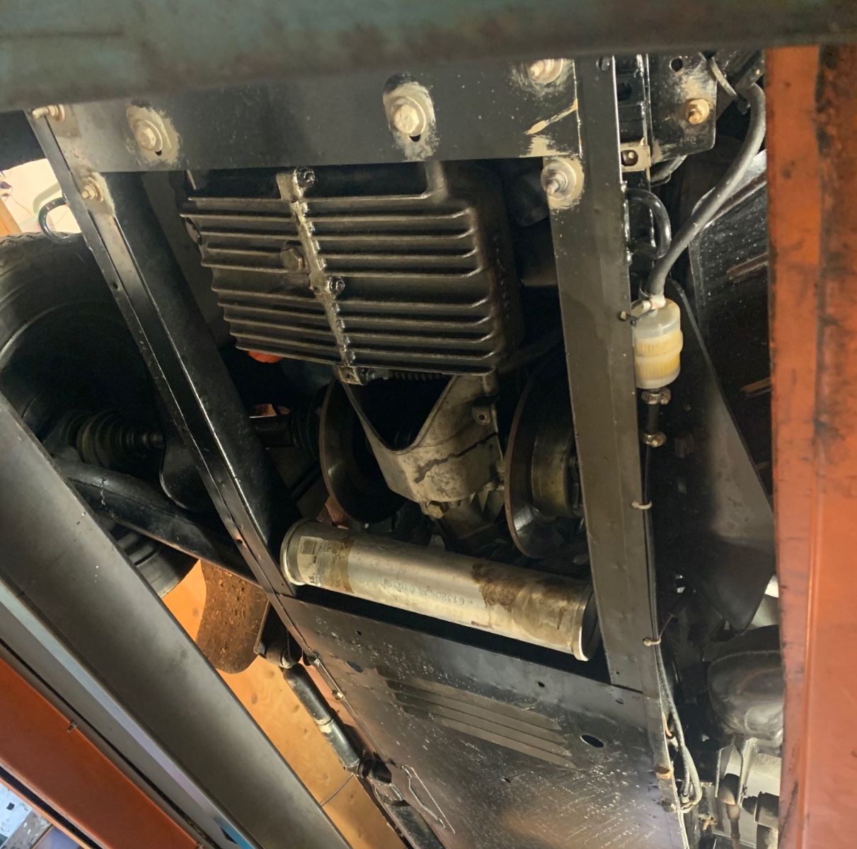

Maintenant, pour ne pas s’ennuyer, j’ai un bruit du style sifflement depuis quelques temps au niveau de l’embrayage et qui se stoppe lorsque je débraye. Après quand je roule c’est moins flagrant étant peut-être couvert par le bruit du moteur.
A votre avis ?
Messages : 4082
Re: Problème avec l'Acadiane 😒
As tu vérifier ta garde au niveau de la pédale.
être sure que la butté d'embrayage ne soit pas tangente au mécanisme.
Bref, quand tu appui sur la pédale avec la main, il faut qu'elle se déplace d'au moins 1 cm avant de commancer à presser le mécanisme.

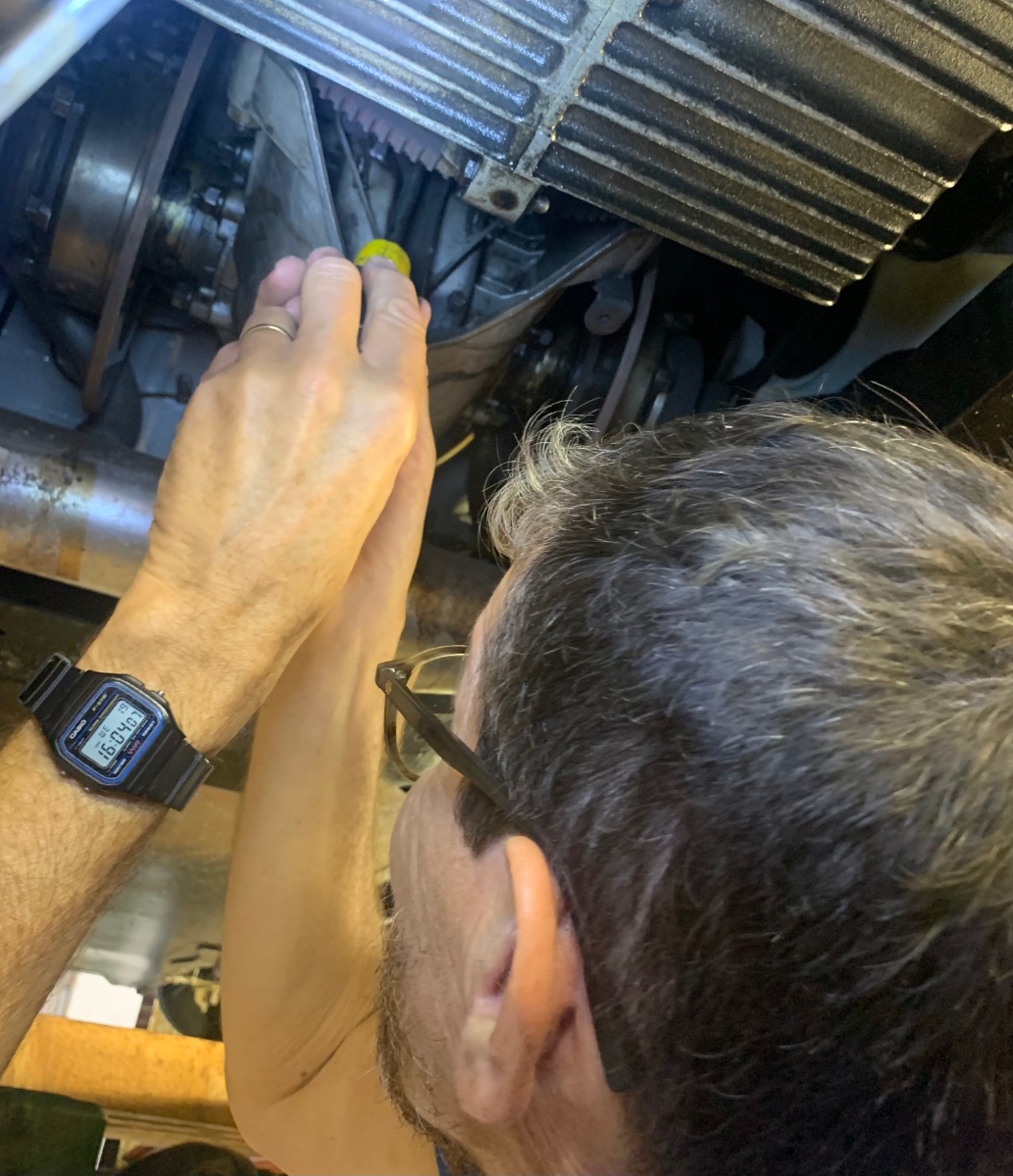

:hello4: toutes et tous

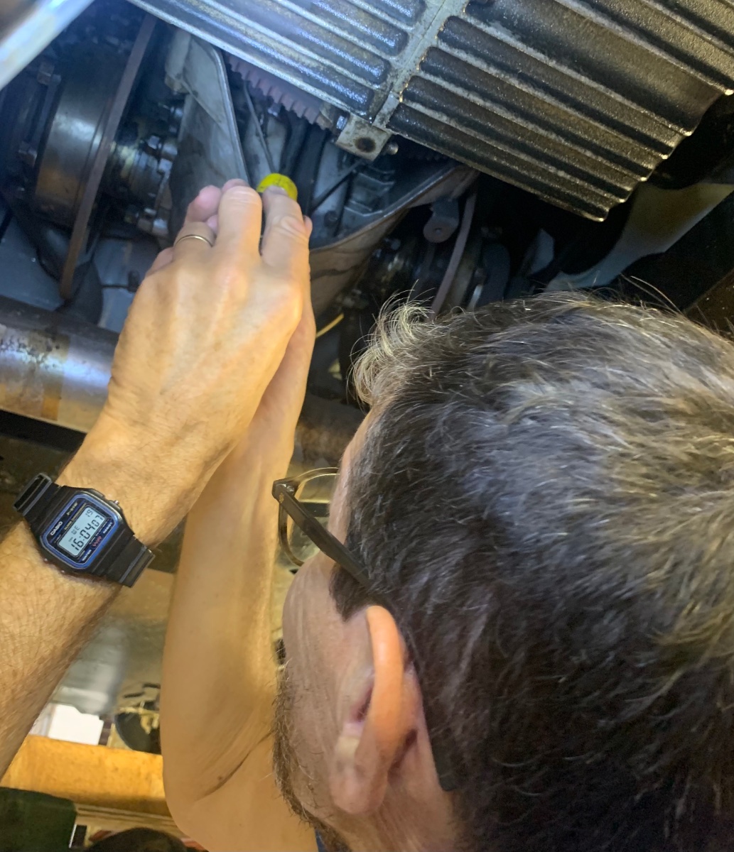

Aujourd’hui je suis passé au garage de Carnot voir Jacques afin d’avancer sur mon bruit suspect au niveau de l’embrayage.
Il va falloir sortir le moteur car après mise sur le pont, il y aurait un soucis au niveau de la buttée
celle-ci ne revient pas suffisamment et touche toujours le mécanisme donc tourne, d’où le bruit.
Mauvais remontage de ma part, pièce manquante ou cassée ?

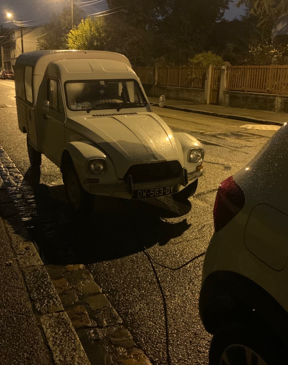

Aujourd’hui, mon fils a pris l’acadiane pour rendre service à une copine pour récupérer des meubles à IKEA
Je savais qu’il y avait un problème avec la butée déjà constaté avec Jacques… l’année dernière ==
Un déni 🫣 accompagné d’un hivers accaparé par la 2cv , un printemps/été bien occupé par la 205 et un triste pré epoqu’auto où le chantier était programmé
Bref sur le trajet retour… la panne. impossible d’embrayer (pied enfoncé = craquement métallique)
Je suis allé la remorquer jusqu’à chez moi sous une pluie battante en plus. Moi qui la sortait jamais sous la pluie
Le point positif c’est que tout a été livré par l’acadiane ….tracté par la Dacia lol!
Hier, moteur sorti avec mon fils
Je pensais trouver quelque chose de cassé visuellement étant donné le bruit mais non
La butée est fichue je pense vu son jeu
Je pense (voir presque certain) avoir remonté le ressort à l’envers en 2020
