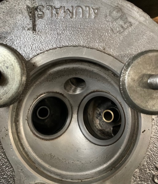

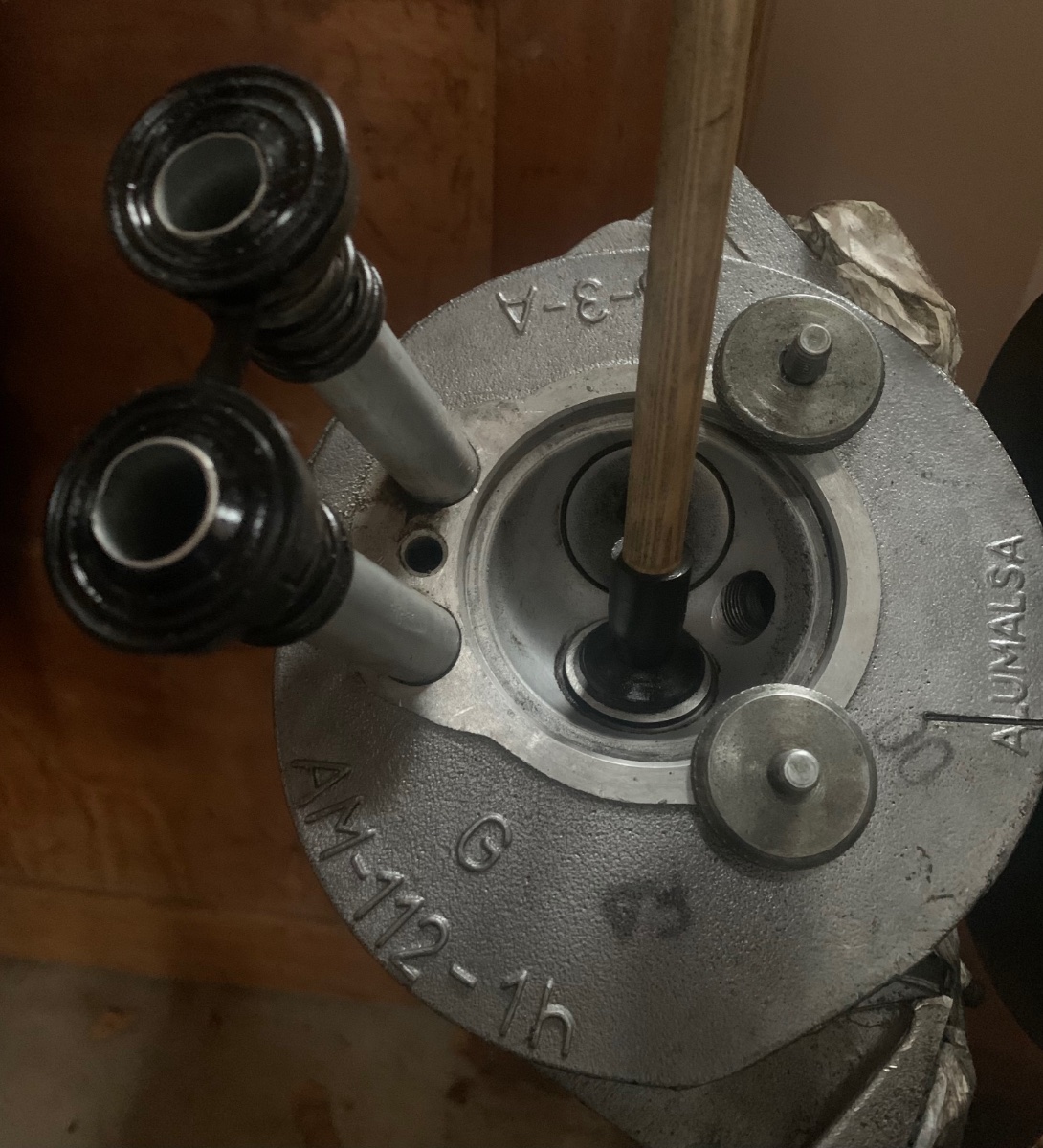

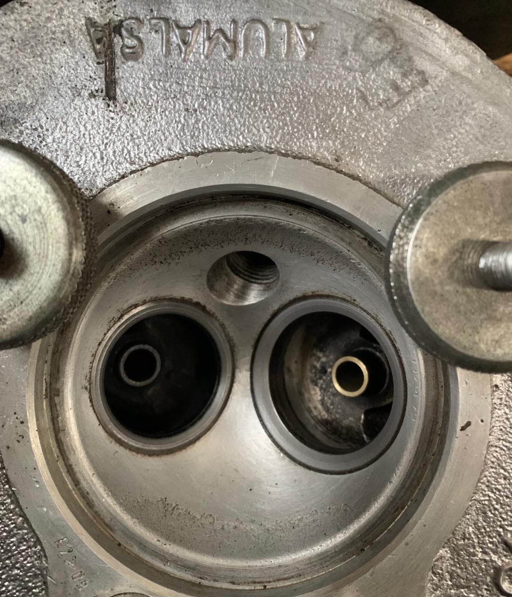

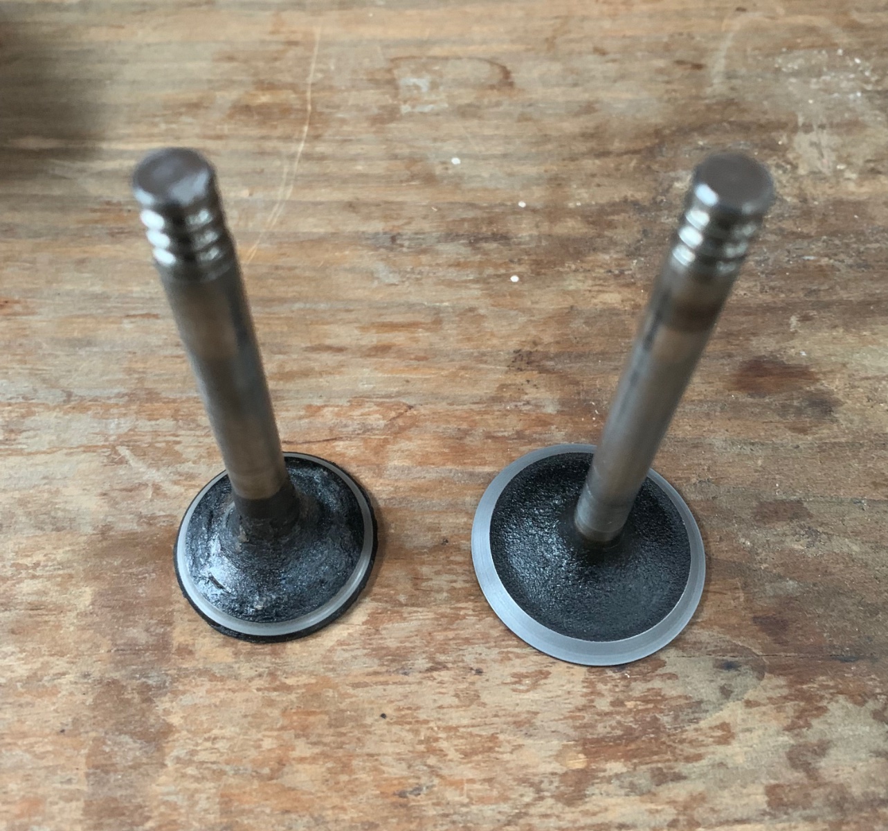

Après une longue pose j’ai repris les travaux avec le rodage des soupapes
Changement des joints lunettes
Puis la remise en place des cylindres en faisant très très attention au tubes enveloppe
Apriori l’opération a réussi, tout est en place

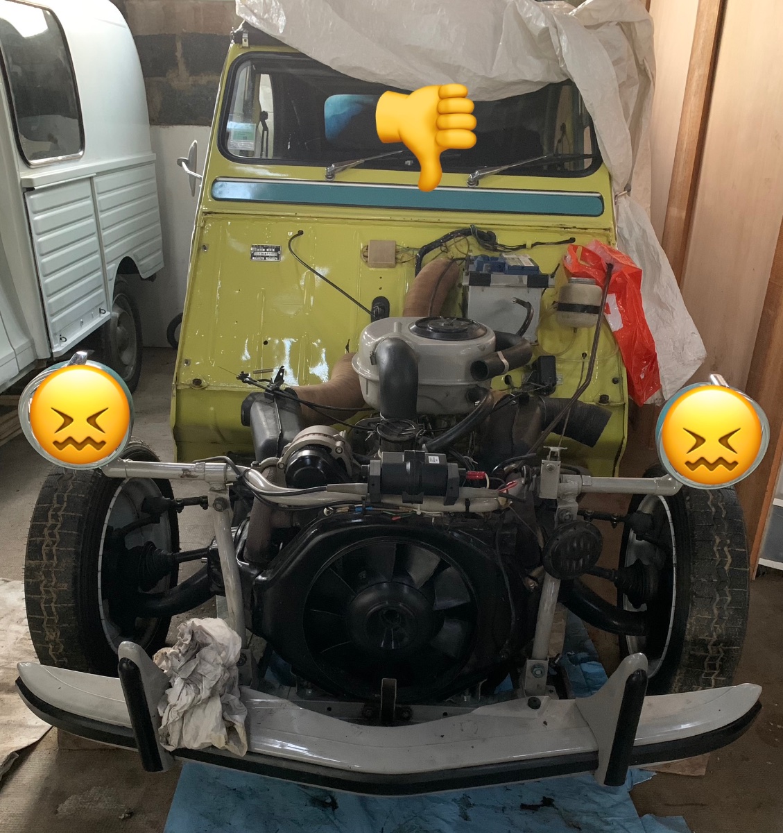

Bonjour à toutes et tous
Aujourd’hui j’ai fini le remontage et démarrer en croisant les doigts que tout aille bien
J’ai pas dû assez les croiser (i)
Le moteur tourne bizarre (teuf teuf) et tient pas trop le ralenti, on dirait qu’il s’étouffe
Le point positif c’est qu’apparemment il n’y aurait pas de fuite
Quel peut en être la cause (soupapes, starter…)
Messages : 3455
Re: Problème sur la 2cv
Est-ce ce que ton allumage est bien calé ?
Messages : 3990
tu as touché quoi?
allumage?
carburateur?
Les culbuteurs sont bien réglé?
Messages : 1081
Le carbu : je ne l’ai pas touché
Les culbuteurs : je les ai réglé apriori correctement
L’allumage : il est électronique mais est ce qu’il se dérègle quand on sort les cylindre ?
Messages : 3990
pour sortir l'araignée, tu a probablement débranché les câbles starter et accélérateur.
ton papillon de starter est il en bonne position.
démarre la dans un premier temps sans le filtre à air.
sans allumage, au démarreur, fait tourner le moteur un certain temps, pour évacuer tous l'huile ente trop et lubrifier correctement.
au bruit et vitesse du démarreur, tu check si tes compressions te semblent-elle bonne? équilibrées.
après tu regarde de nouveau ton jeu de culbuteur. un fois tout remis en place par les rotations.
après seulement tu met l'allumage.
fait nous une vidéo pour pouvoir écouter le bruit.
Quand je remonte un moteur, je n'attends pas d'avoir tout monter, pour tester que tout va bien.
dans tous les cas, il faudra recontrôler le jeu de culbuteur après environ 500 km.
il est possible que le jeu diminue quand les soupapes se mettent en place. (période de rodage)
Messages : 1081
Aujourd’hui j’ai repris les choses en main
Après la remarque de Jacques sur le papillon du starter j’ai réglé celui-ci en vue direct
ce que je n’avais pas fait avant
Résultat positif immédiat
Elle a bien tourné à l’arrêt :-/
Je vais reprendre les culbuteurs qui claque un peu trop à gauche avant l’essai route
