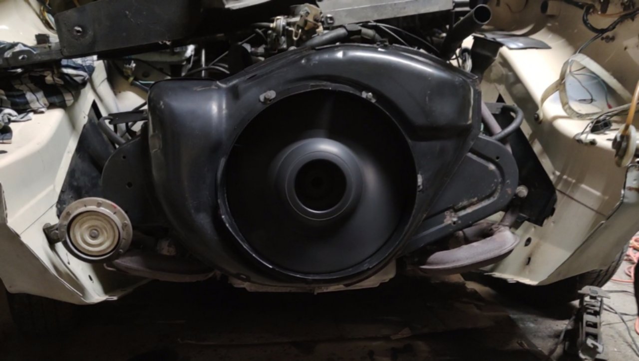

Re: Le Katraplat Roumain
la magie de la distribution du flat 4 :clap:
en effet, ça m'impressionne toujours ! :[

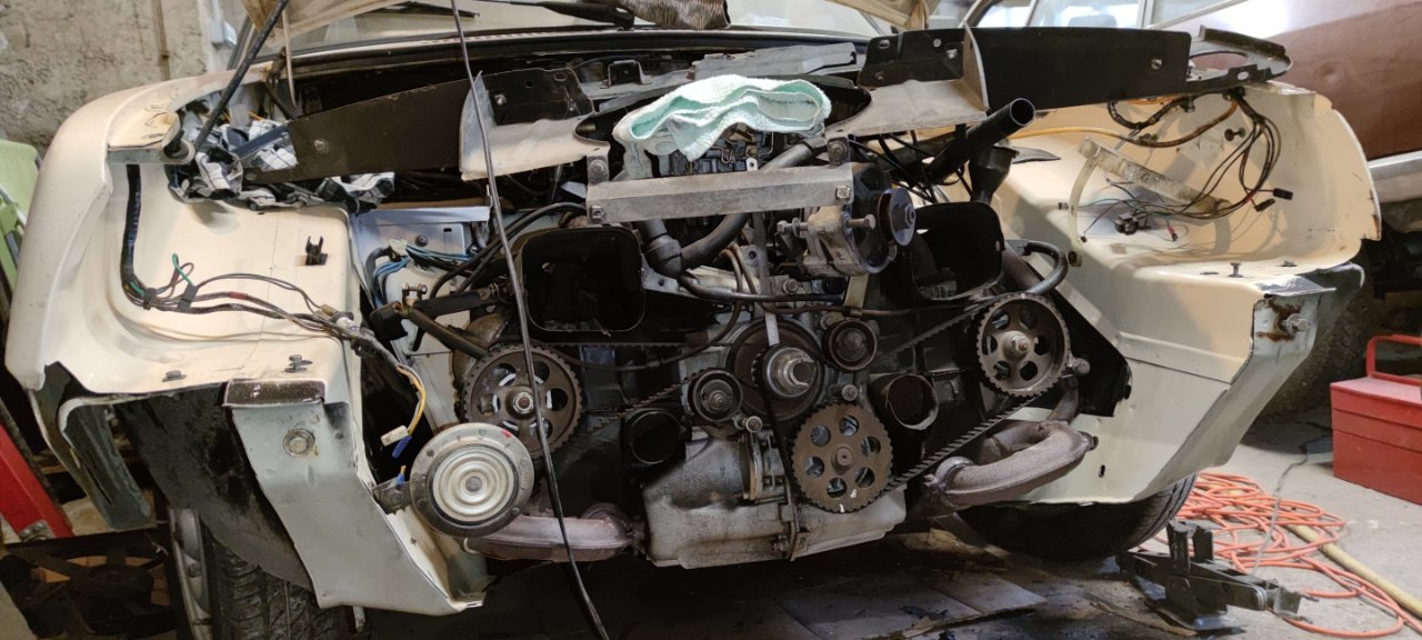

Aujourd'hui j'ai reçu mes pièces :
_ 02 courroies
_ 02 galets tendeurs
_ 01 condo
_ 01 filtre à huile
_ 01 filtre à essence

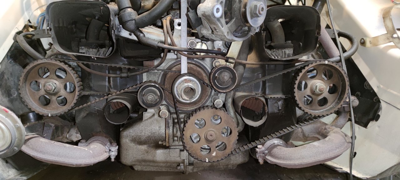

Ce WE remplacement de la distrib. :amour10:

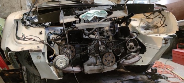

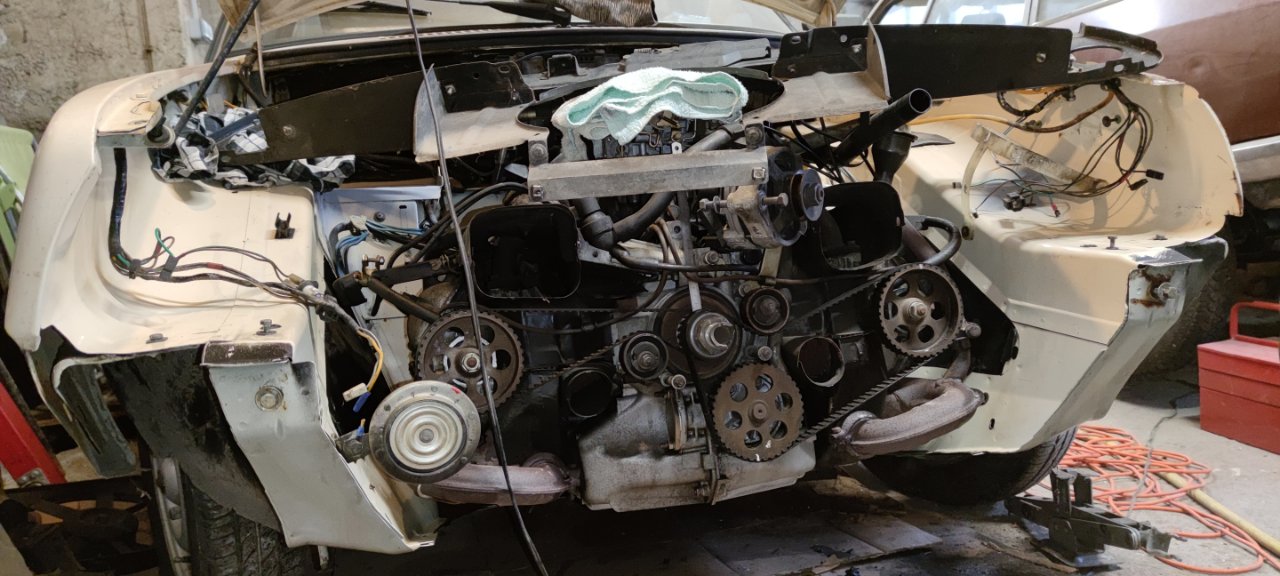

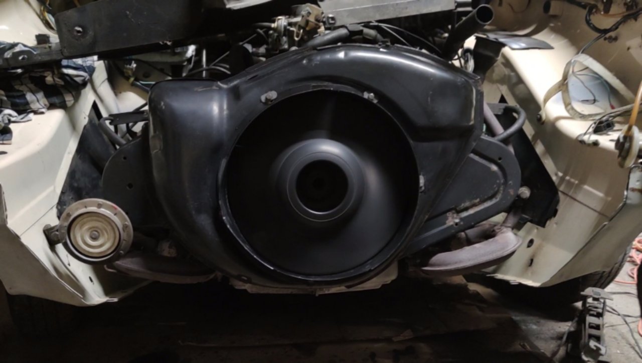

Et voilà la distribution est faite, ainsi que la courroie d'alterno. Les anciennes courroies n'étaient pas craquées, mais elles avaient l'âge d'être changées.
Le 1129 s'exprime de nouveau après un fastidieux redémarrage la faute à un désamorçage de la pompe à essence et un niveau d'essence des plus bas. Une fuite d'essence est apparue cette nuit, certainement pour ça que je me suis réveillé à 4h avec un mal de tronche intoxiqué par les vapeurs remontant dans le logis... C'est en fait la durite sur le filtre à essence cachée dans une protection plastique à l'avant du bras de suspension ARG qui a lâché. Ce n'est donc qu'une panne relevant d'un excès d'entretien et d'une vieillesse certaine.
En somme tout va bien ! :D

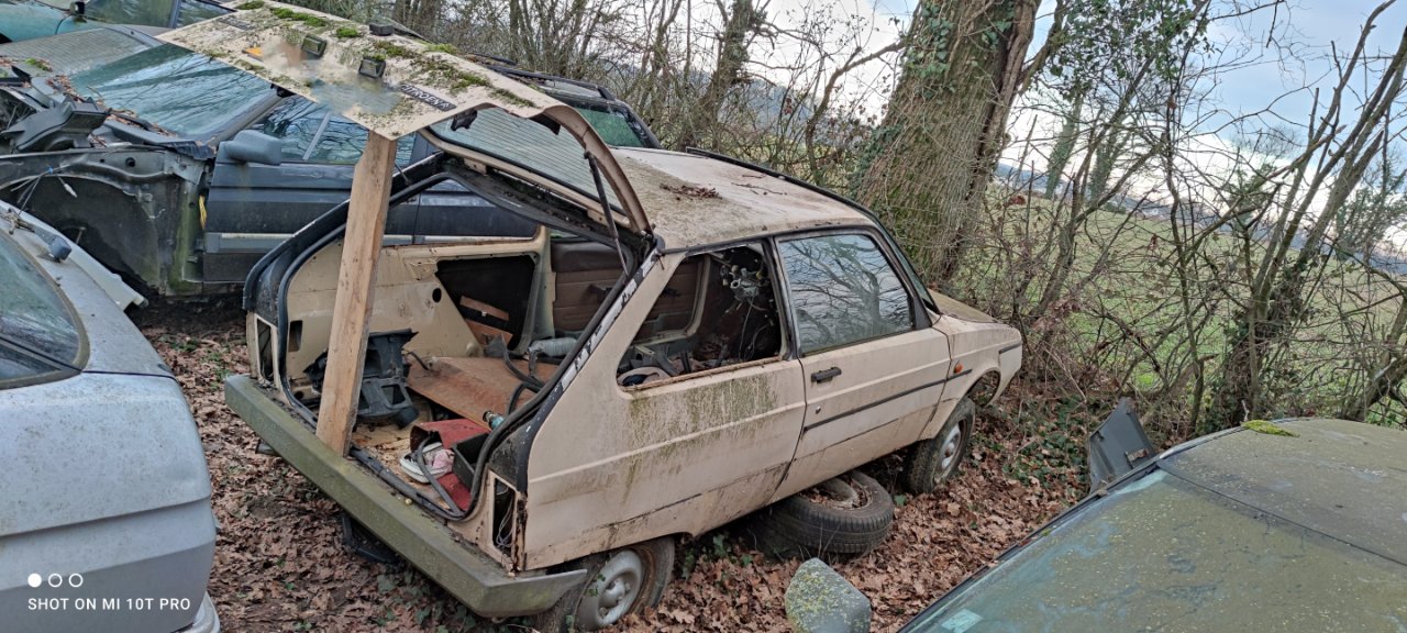

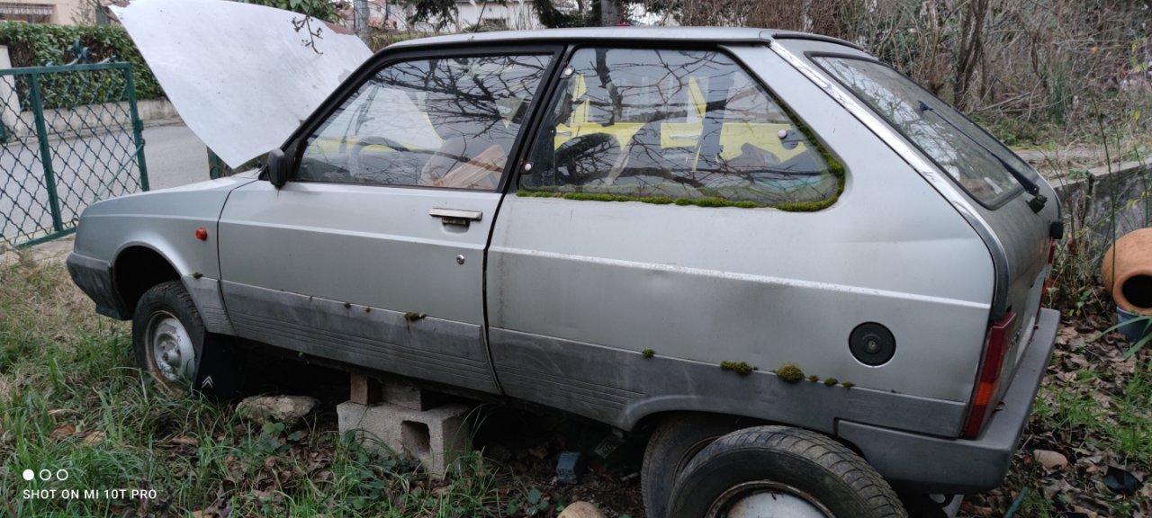

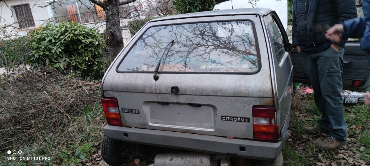

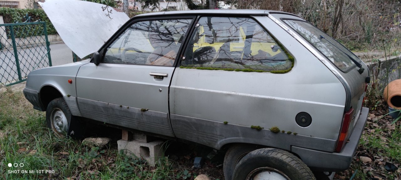

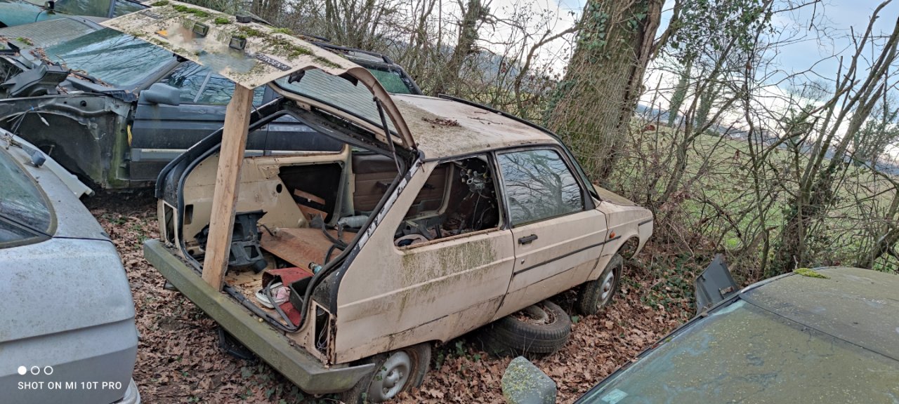

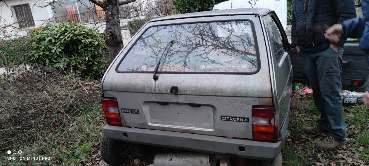

Bientôt une autre Axel va lui tenir compagnie. Il s'agit d'une 11R de 86 Gris Perlé EVE. Hélas il n'est pas prévu qu'elle reprenne la route. Elle servira de donneuse de pièces mécaniques et carrosserie. Tout sera démonté jusqu'à l'os, et même gratter l'os car des éléments soudés vont être découpés et soigneusement gardés.
La voici ! La voici !
Ta difficulté était probablement du à la fuite, qui faisait un prise d'air et donc difficulté à amorcer.
Quel est le modèle de la voiture jaune derrière l Axel ? On dirait un break R12 🤨

C'est bizarre cette durite HS, car je suis à peu près sûr que c'est celle que j'ai déjà changé ! Donc pas très vieille !!!
La qualité des durites à carburant aujourd'hui... 5 ans c'est bien déjà ! Des fois 5 mois et c'est mort

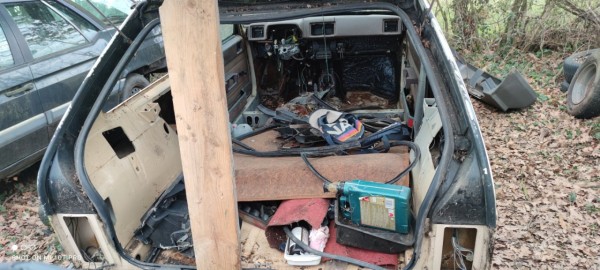

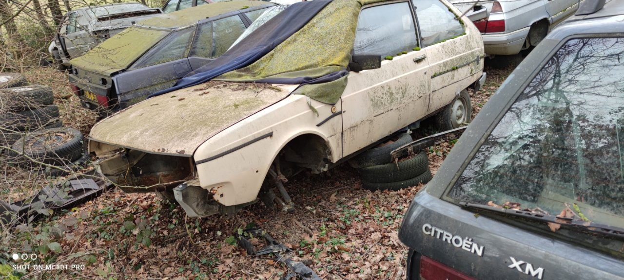

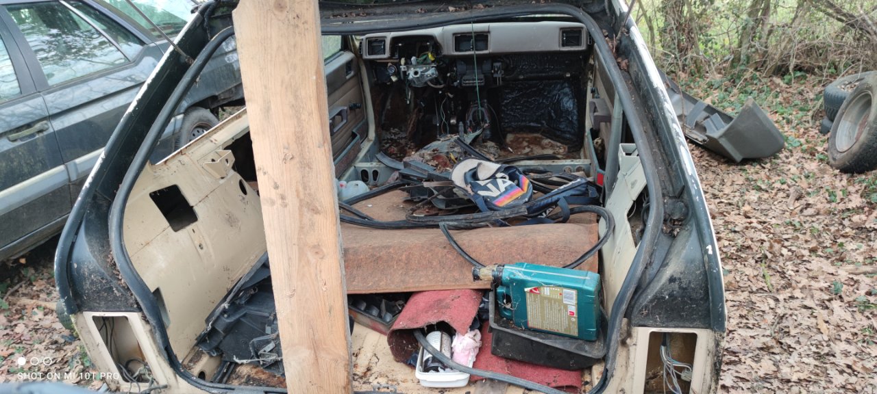

Dans la continuité de la recherche de pièces de rechanges, Denis et moi avons allégé de pas mal de kilogrammes cette épave d'AXEL qui depuis le temps qu'elle repose ici, ne devait pas se douter qu'elle pouvait encore donner autant.
Pour l'immortaliser
MI_05022023_082300.jpg[/attachment [attachment=0]MI_05022023_082418.jpg
les sièges que j'ai dans ma 4X4 proviennent d'une Axcel.
on l'a bien déplumé la pauvre !
Le Picasso était plein de pièces au retour...
Maintenant à toi Jacky pour tuner ton Axel de base :mrgreen: sors

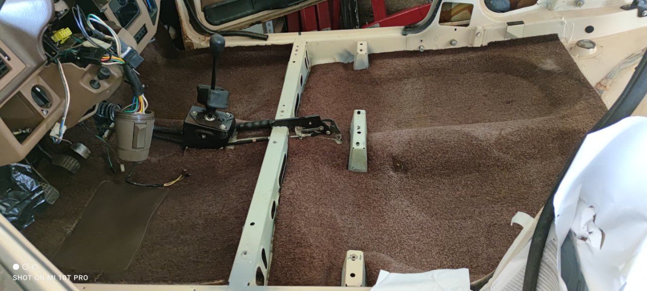

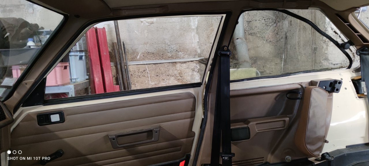

Mise en place de la moquette épaisse aiguilletée de 11R. Je n'ai jamais vu une moquette aussi épaisse ! Rien à voir aux BX et VISA/LNA ! Ça lui va tellement mieux et ça évitera la condensation contrairement aux tapis caoutchouc style VISA Spécial/Club d'origine !

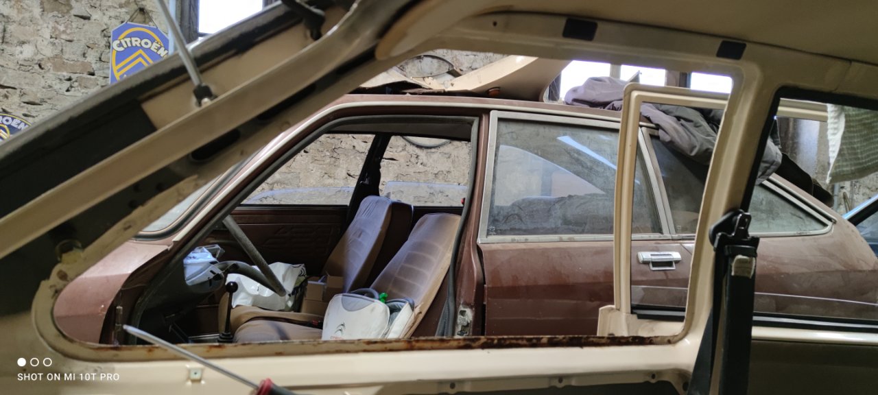

Dépose des vitres AR fixes pour les remplacer par des entrebaillables. Côté conducteur, on voit bien de nouveau que l'aile a été remplacée. Les points de soudures, la rouille de surface et la peinture Beige Atlas au pinceau à certains endroits.
Je trouve qu'on a une belle vue aux places AR ! :D
Poursuite avec la repose des garnitures plastiques qui fixent les moquettes. Elles sont plus nombreuses sur une 11R. Nouveaux habillages de montants de pare-brise / pied milieu / ceinture de pavillon en imitation skaï marron (rien à l'origine sur base) et avec l'ajout de poignées de maintien avec crochets porte vêtements aux places AR ! Siouplait !
Nouveaux panneaux latéraux AR avec cendriers et sangles de maintien ceinture. Ceinture AR à enrouleur.
Repose des garnitures de custode... Alors Dédé sait comme moi combien sont fragiles ces garnitures de custode ! Rien que le fait de les regarder, on a l'impression qu'elles se brisent ! :shock:
