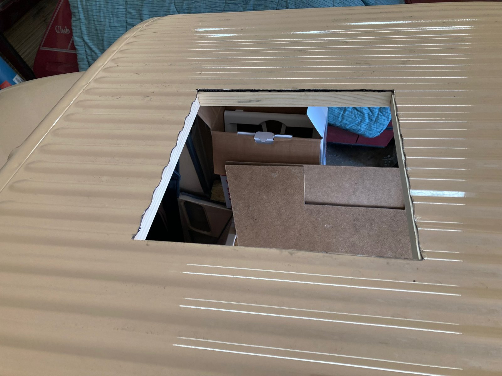

Trêve de plaisanterie, je suis descendu chez notre ami Christophe pour avancer sur l'aménagement de ma camionnette. Christophe m'a très gentiment donné la main pour poser un lanterneau et commencer le capitonnage du pavillon de l'auto. La suite en images ... ;;
On commence par prendre les côtes du lanterneau sur la coque, en l'occurrence 28 cm.
Et puis, c'est parti pour la découpe.
ça y est, c'est fait !
Maintenant, la pose d'un cadre en tasseaux qui sera collé sur le toit et servira de support au lanterneau.

Super , un tai mini camping car cette Aca 😉
Je t’avoue avoir eu peur quand j’ai vu la photo avec la disqueuse 😆

surtout les lunettes de sécurité pour la découpe....

Les lunettes ? Quelles lunettes ? Oui il a fallu les mettre quand-même à un moment donné.
J'étais pas serein au moment de démarrer la disqueuse ! Un peu peur de faire une grosse boulette sur une voiture récemment repeinte qui plus est.
C'était rigolo, on a passé un super moment ! À refaire ! Ne serait-ce que pour coller la moquette (faut bien trouver une excuse...). Mais ça été difficile avec l'isorel. Heureusement 02 demis cerveaux valent mieux qu'un &a&

c'est sur qu'il falait oser attaquer la super peinture à la disqueuse.
