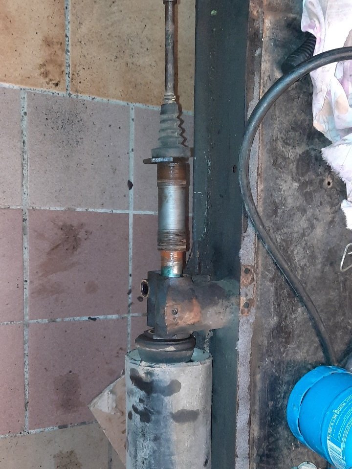

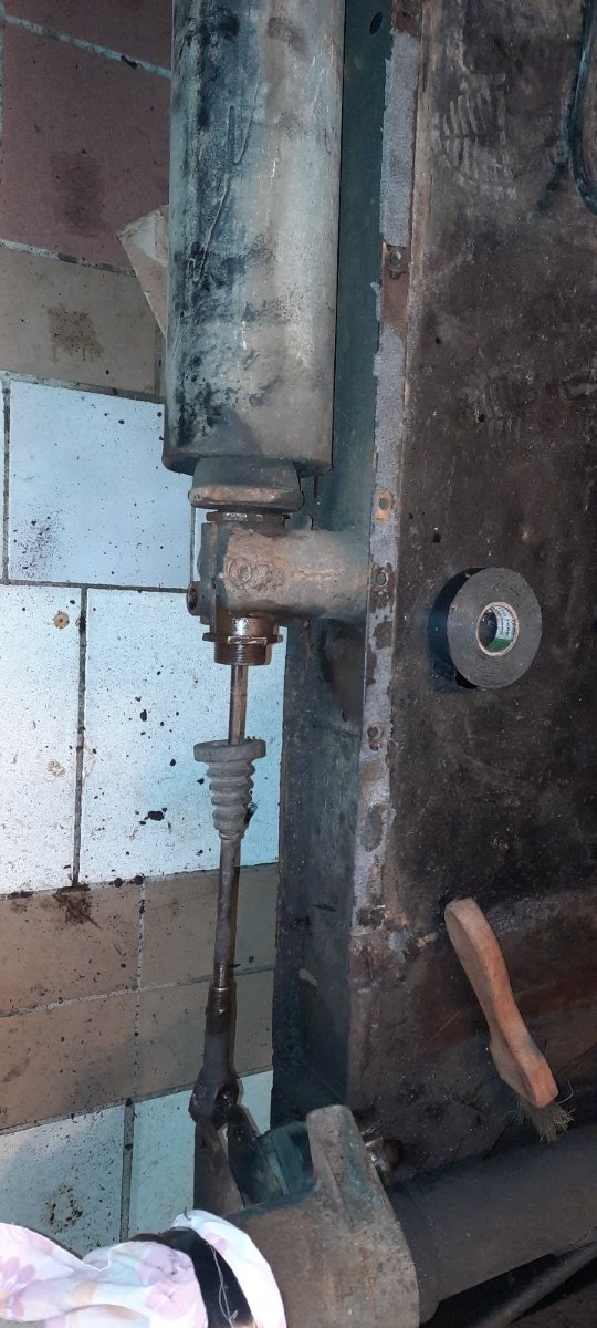

Bon comme toujours Jacques (Maître Jacques) à raison

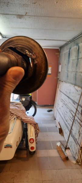

Pour démonter les pots de suspensions c est la galère.
En 1 journée j ai demonté un tubes de fixation de pots
Comme je change le châssis je vais découper les supports et découper les ecrous à l atelier.
Indémontable
Indémontable
Facilement démonté
Facilement démonté

J’avais eu de la chance sur l’acadiane qu’ils soient sortis très facilement
Modifié en dernier par Christophe DeCaluire le 17 févr. 2025 12:36, modifié 1 fois.
Messages : 4569
Re: restauration charleston "gri gri"
Pas le choix de chauffer avec un chalumeau , je connais que cette solution . Mais effectivement c’est parfois très difficile quand c’est grippé
Messages : 3941
sur ma jaune, impossible de les sortir du pot. d'un côté. j'ai fini par les couper.
et les remplacer pas d'autres.

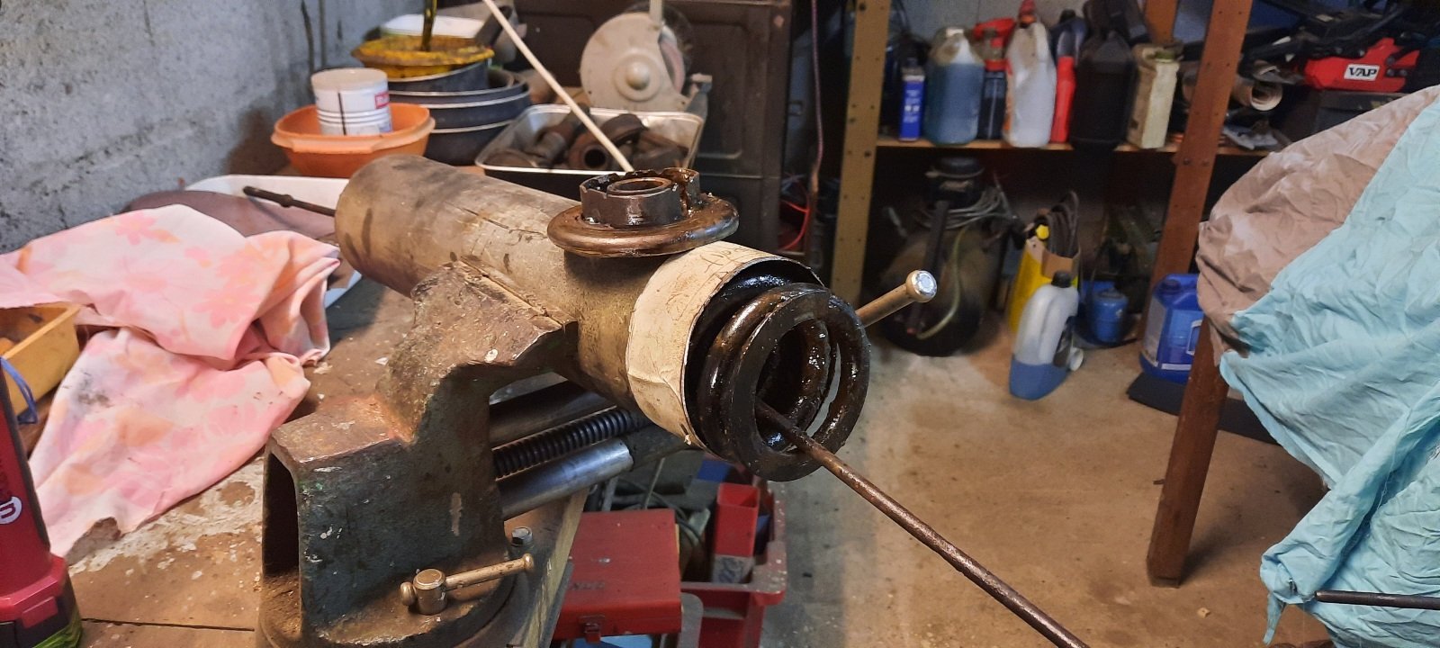

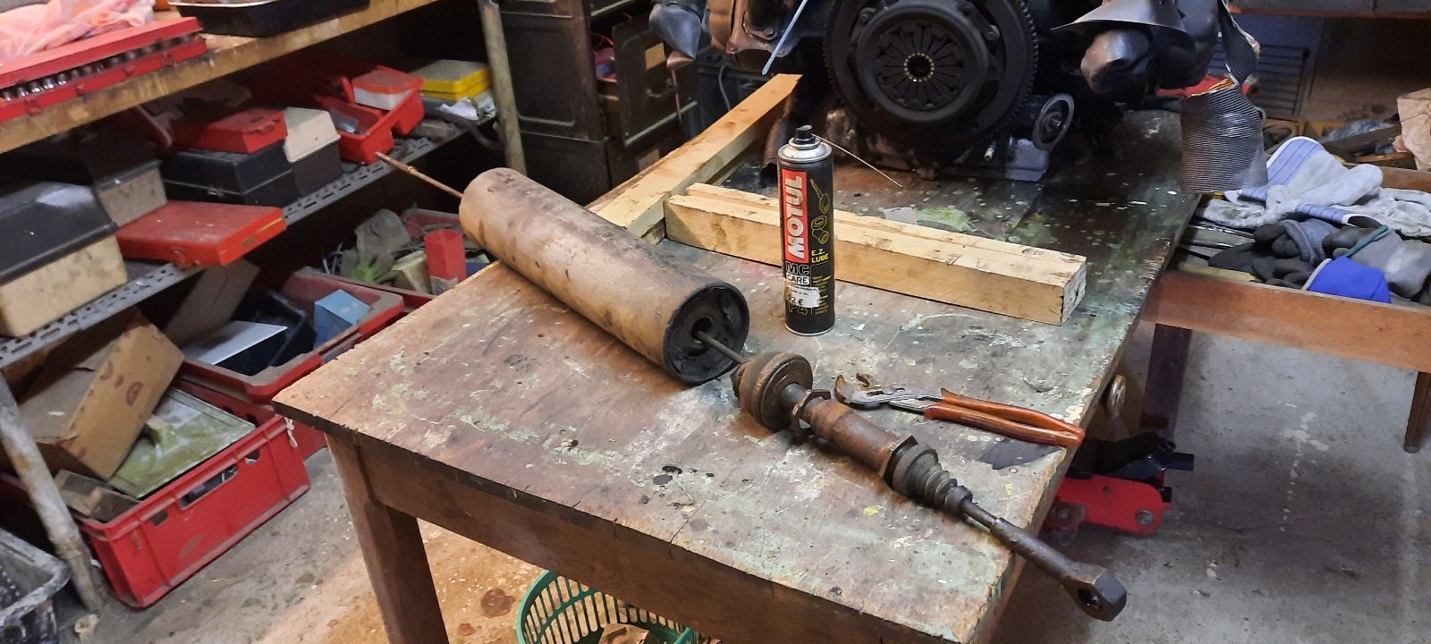

8h pour démonter 2 pots .....
J ai put récupérer les 4 tubes de fixation
Je dois changer une des butée ressort du pot de droite
Je pensais la souder avec une équerre pour que le tube de réglage tombe en face ?
Quelqu un l'a déjà fait ?
Demontage d une butée ressort pourri....
Ça y est les pots sont sur l établi non sans mal
Messages : 3941
Je ne comprends toujours pas pourquoi.
Jusqu'à présent j'ai toujours coupé au milieu et resoudé dans repère spécial.
comment la tu séparé?
Il me semble que le tube est centré par la plaque butée de ressort, donc une équerre devrait être suffisant.
De toute façon, c'est de la mécanique agricole, donc pas de grande précision.
D'un coté, c'est un ressort donc souple, et l'autre une butté caoutchouc, donc souple aussi.
et il y a du jeu dans les guides du châssis et entre le tube et la butté de ressort.

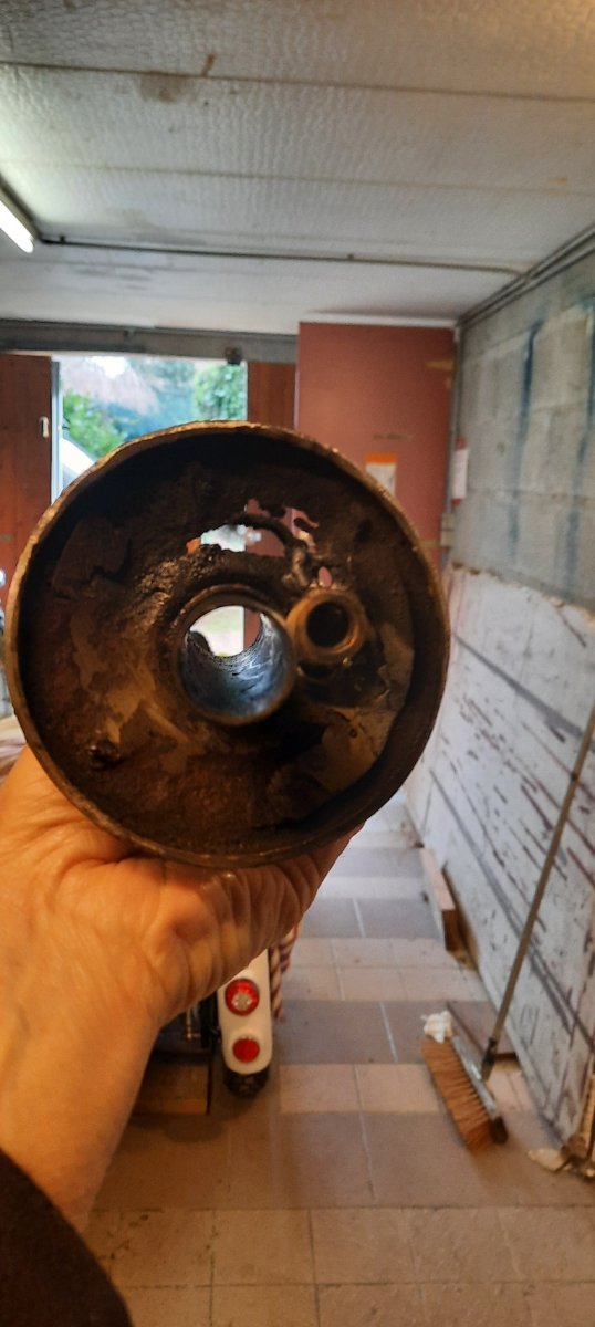

C est là butée/ guide qui était pourri et percé de rouille
La bague de guidage avait disparue.......
J ai vu la procédure sur un forum :
Meuler le cordon de soudure
J ai soudé un écrou sur la butée et avec un arrache à inertie j ai enlevé la butée.
Je vais en commander une chez Cmalin et la ressouder..
Pour souder je pense que je vais monter à blanc sur le châssis et pointer la pièces.
Je devrait être bon.... .
Messages : 3941
C'est étonnant.
J'aimerai bien voir cette "butée" pourri percé de rouille.
garde là et à l'occasion, tu me la feras voir... j'aime bien découvrir ce que je ne connais pas. :grattelatete:

La butée en question
Butée percée
Butée percée

Tu l'as attaqué à la disqueuse?
le tube avec les écrou est resté dedans?
ça le semble étrange qu'il soit percé tout seul.

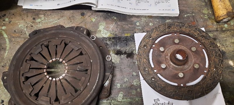

Question embrayage .
J'ai démonté et le disque ne correspond pas ...il n y as pas de ressort de contre couplé..
La voiture est de 84
Le moteur ......??????
sur la doc MCC il n y as qu un modèle ???
Je bloque ......

Ah ben si j ai trouvé.......ce montage Valéo.
Bon j'avais pas assez cherché.

Pierrot69 a écrit : 27 mars 2025 17:14 Bonjour
Je bloque ......
Je ne sais pas ce qu'est un ressort de contre couplé???
en 84, c'est des volant dit léger et embrayage à diaphragme.

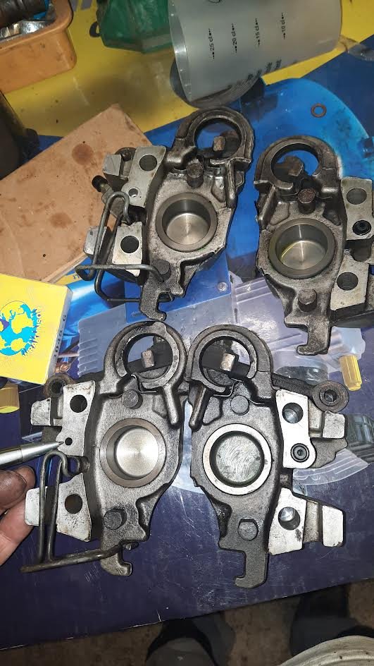

Les demi ètrier à gauche sur la photo n'ont pas le même diamètre de perçage
Sur celui du haut le tube de liaison au milieu du joint OR rentre dans les 2 demi etrier trou diam 6mm
Sur celui du bas le demi etrier gauche est percé à 4mm donc le joint tube ne peux relier les 2 étriers.
QUEL JOINT MONTER ?
JE PEUX AUSSI REPERCER A 6MM ? ==
etrier gauche en bas percé a 4 mm

Si tu peu regarder mes etriers de frein sur les photos
Mais je dis peut être une bétise ,les 2 tubes du kit servent uniquement au connection des tuyaux LHM
et non au raccord des 2 etriers ?????
Messages : 3941
il y a 2 types de liaison entre les 2 étriller:
soit avec un joint torique + un tube qui assure le bon positionnement des 2 trous
soit avec je joint torique mais sans tube. donc le positionnement se fait que par les 2 vis de fixations.
Donc normalement, quand tu as démonté, tu as du trouver un petit tube que d'un coté.
Dans les kit que j'ai acheté, il n'y avait que les joints pas de tube. (ça de sert à rien de les changer)

Salut Jacques
Voilà bien expliqué et bien compris.
Donc j ai 2 montages différents.
Du coup dans le doute j ai remonté mais sans le tube même celui sensé en avoir 1.
Je redémonte pour mettre le tube ?
Messages : 3941
c'est préférable de le monter quand il y a le trou de 6, car la probabilité que le joint passe dans le trou est plus importante qu'avec un trou de 4
la règle est que quand on démonte, on observe bien et on ne mélange pas les pièces. ça permet de comprendre au remontage.
de même pour les calles entre l'étriller et la boite, il peut ne pas en avoir, en avoir une ou 2
