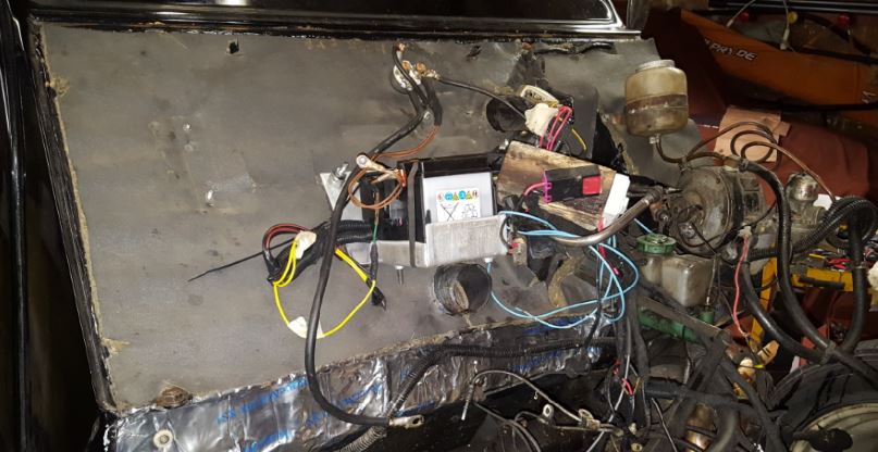

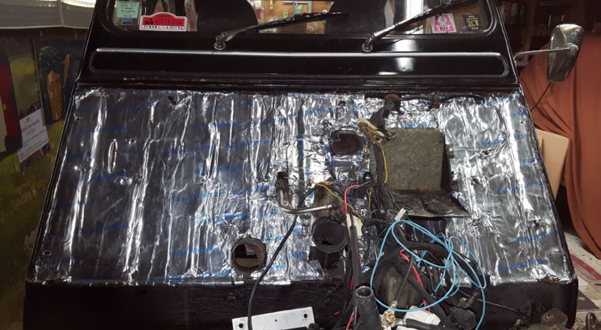

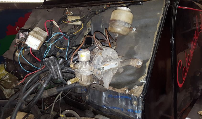

Ce weekend, mise en place isolant sur le tablier....
Je ne sais pas si ce sera efficace, mais c'est du boulet de tous sortir ....

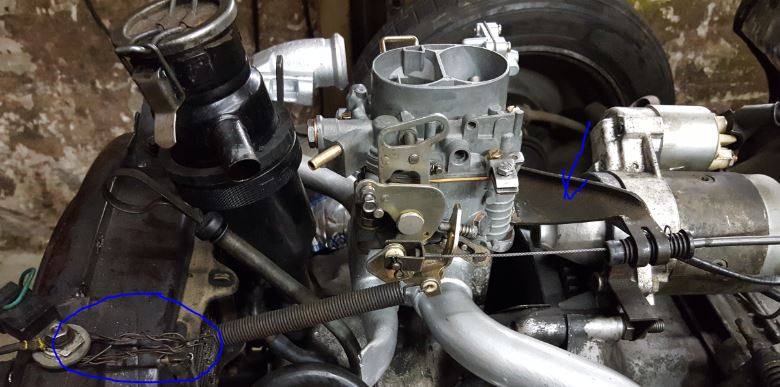

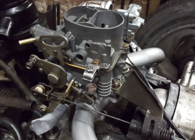

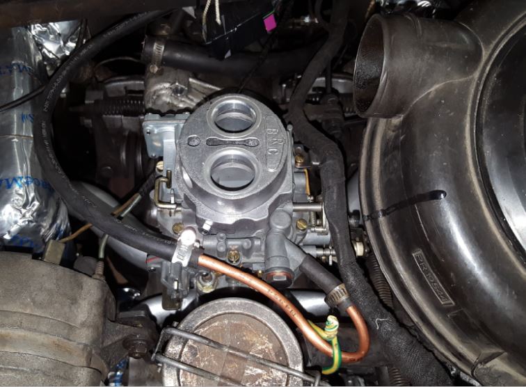

Hier j'ai monté le carbu double corps rénové chez Burton.

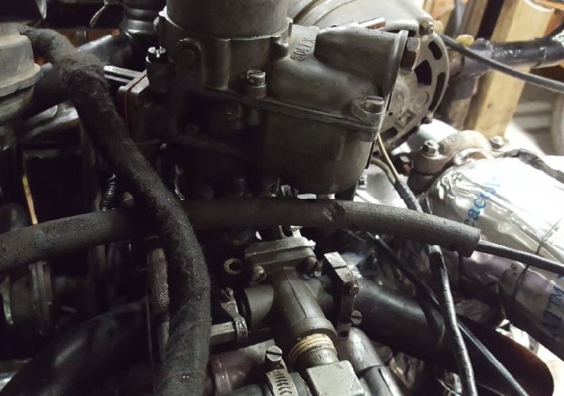

Par contre, il a fallu adapter la patte du cable d'accélérateur. (une que j'avais que j'ai tordu pour être en face) et aussi changer la position du ressort de rappel.
Avec le carbu GPL d'origine est positions était différentes.
Je ne sais pas comment est la patte d'origine pour le câble d'accélérateur.

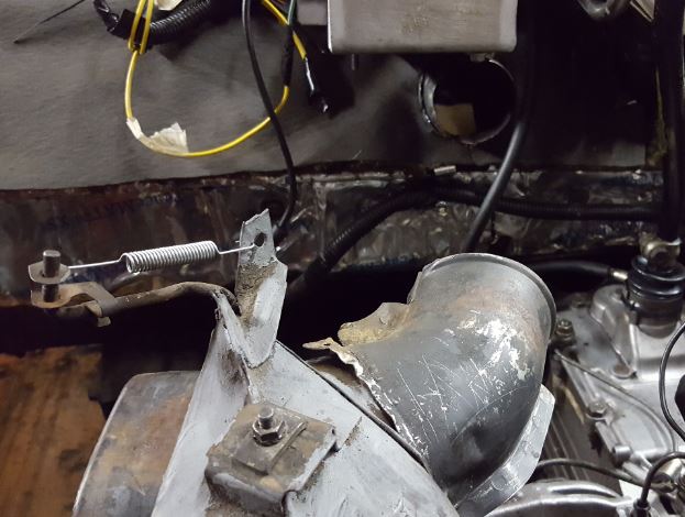

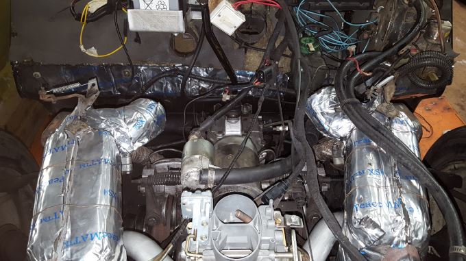

J'ai commencer aujourd’hui la modification des sorties de chauffage pour le les gaines en cartons soit mieux maintenu.
Reste à souder et isoler

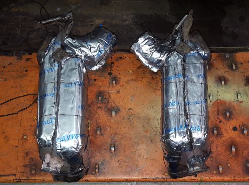

Voici les manches à air avec les nouvelles sortie et recouvertes d'isolant phonique
manche à aire finis.JPG (48.26 Kio) Vu 9478 fois
Les voici en place sur le moteur

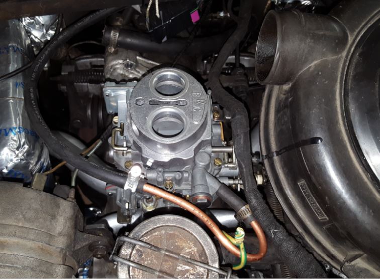

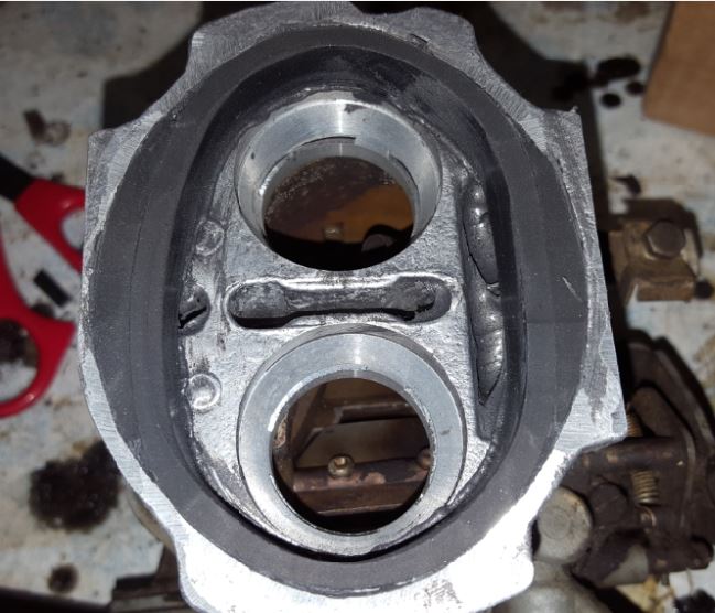

adaptation étanchéité de la buse de diffusion du GPL.
montage de la buse sur carbu et déviation arrivé d'essence.
Elle tourne bien à l'essence.
Il reste a fixer les arrivés du GPL, monter le câble de starter... un peut de finition, et c'est OK pour faire les premiers tours de roue à pâque.

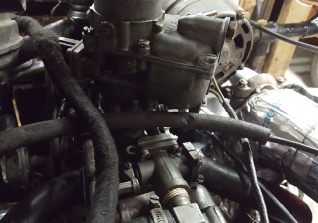

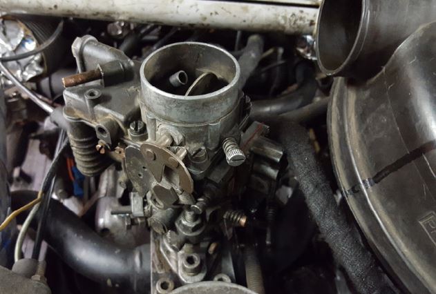

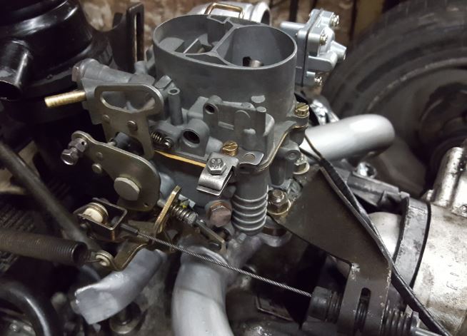

Suite à la difficulté de réglage du GPL, avec le nouveau système, j'ai décider de faire une marche arrière, et de revenir au système qui a bien marché pendant 30 ans: carbu d'origine AKADIANE GPL avec dessus un simple corps sans papillon.
J'ai seulement nettoyé le carbu et monté le kit de réparation: joint neuf et membrane de pompe de reprise neuf.

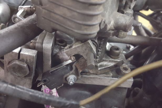

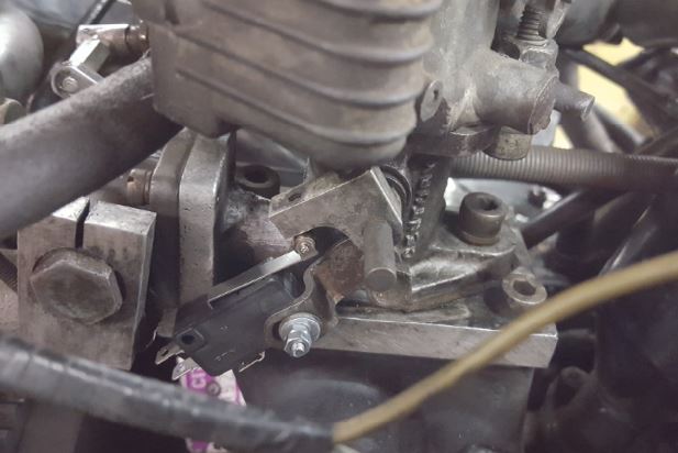

J'ai aussi changé le contact de détection d'acceleration pour le stop start....
