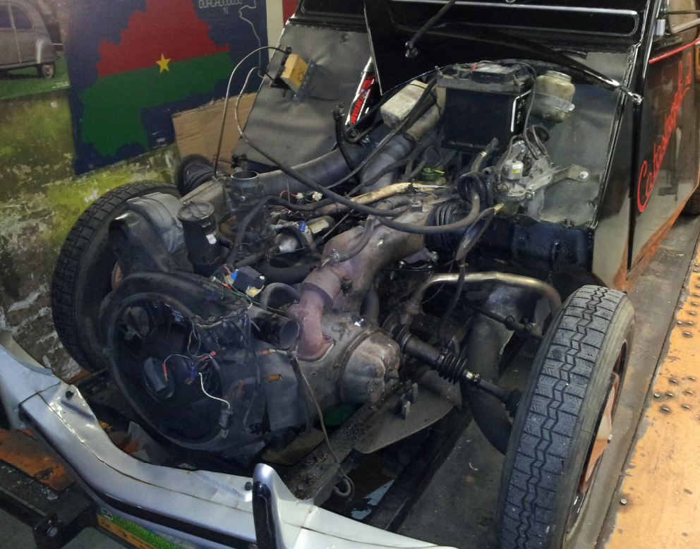

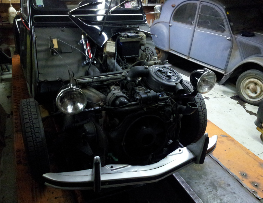

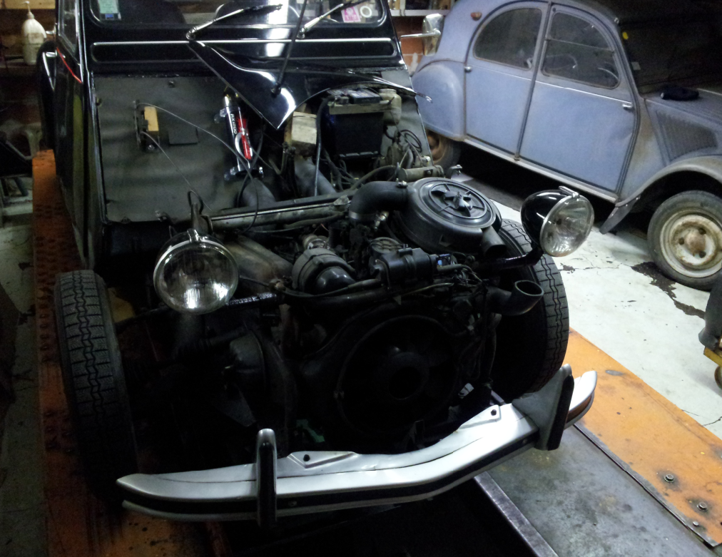

voiture monté sur le pont

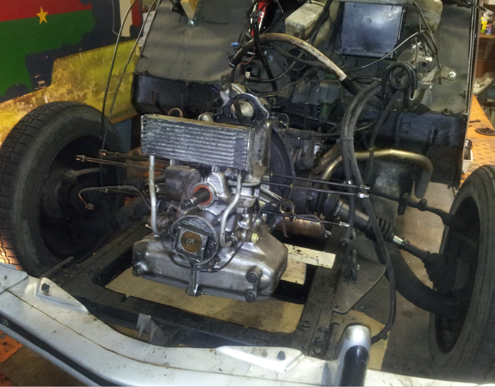

moteur en cours de désabillage

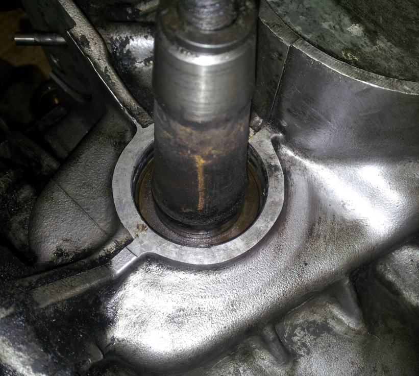

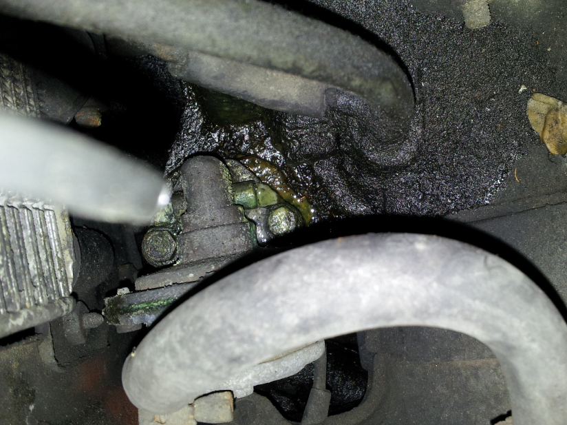

La pompe à eau fuit du liquide de refroidissement

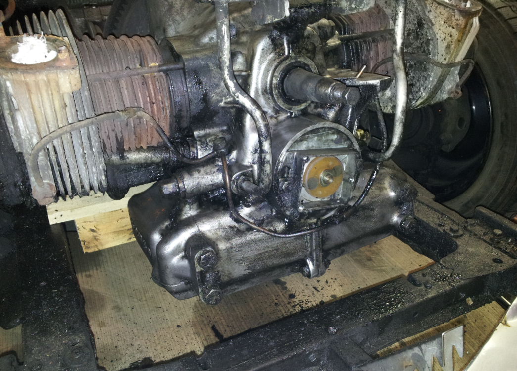

Re: ma 2CV Catastroph

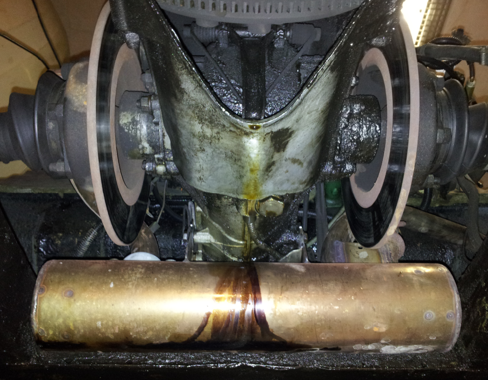

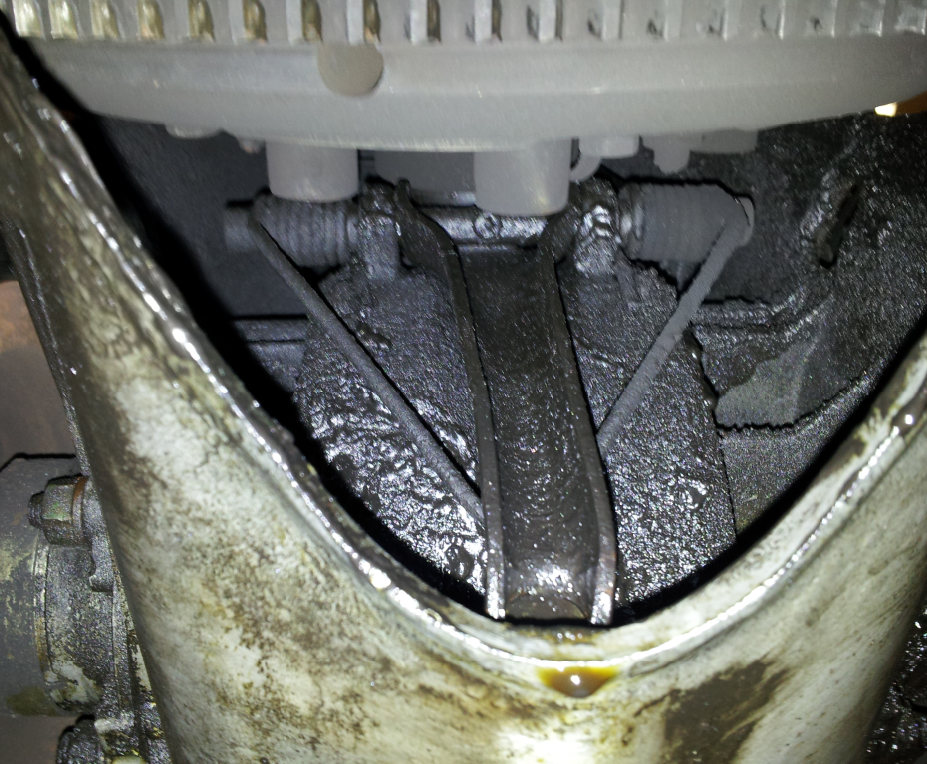

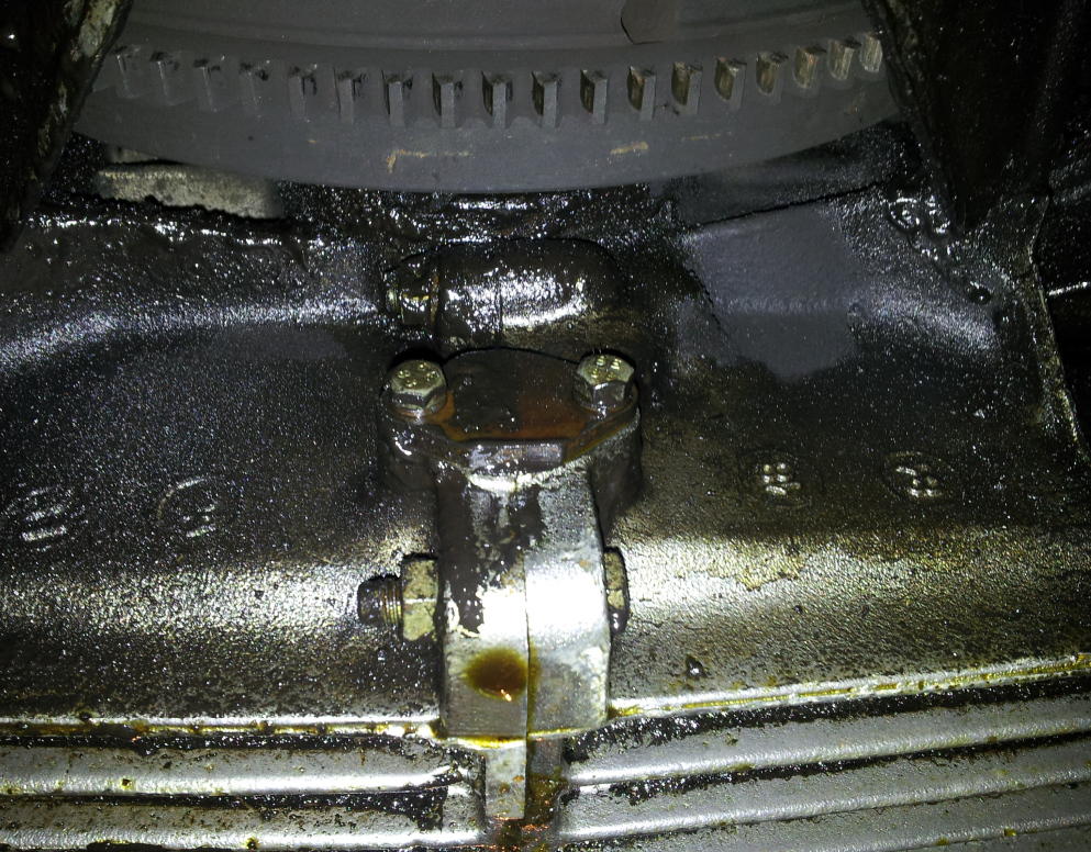

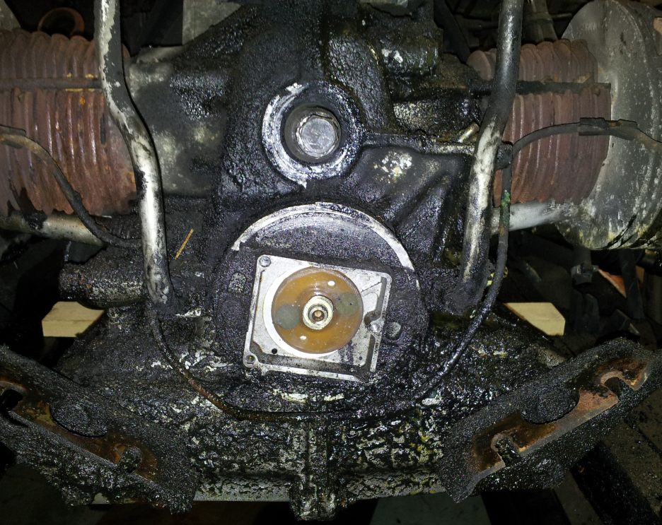

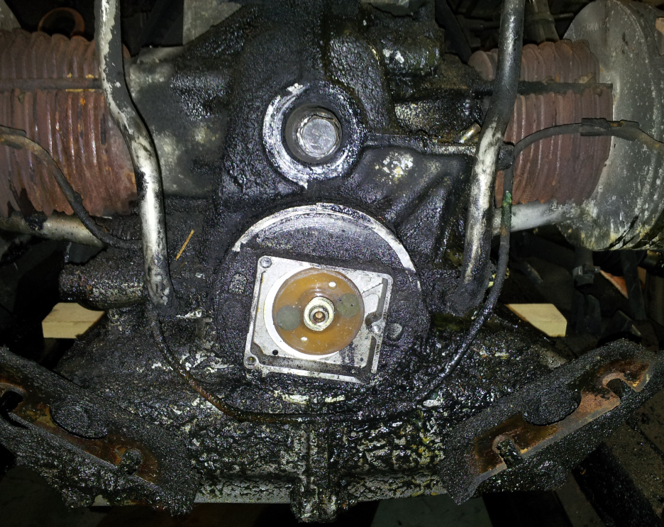

le joint spi arrière semble aussi fuire

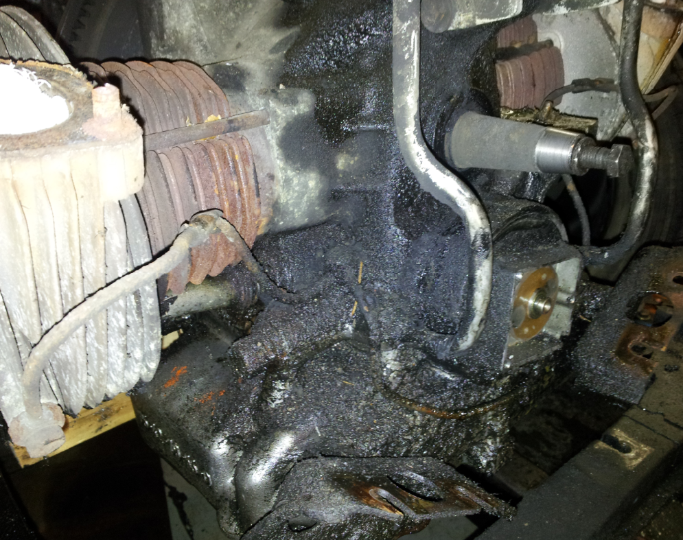

La boite est aussi bien tartinée
La boite semble avoir une fuite coté droit

confirmation fuite pompe à eau.... je vais en commender une neuve

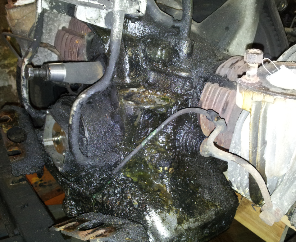

l'autre coté est aussi bien gras

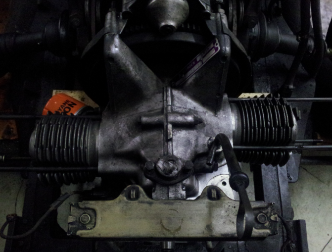

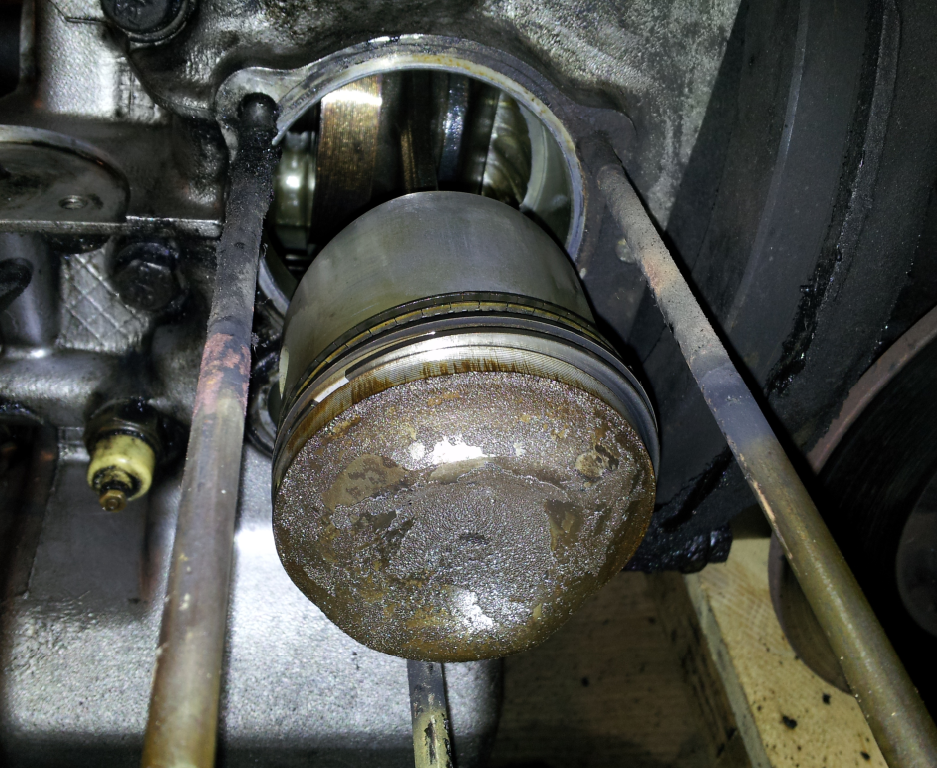

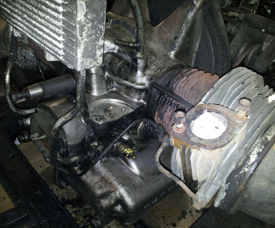

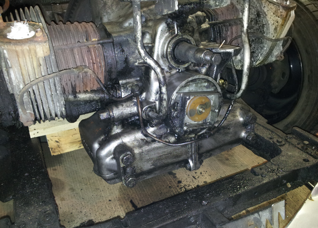

Ce matin, j'ai continuer le démontage:

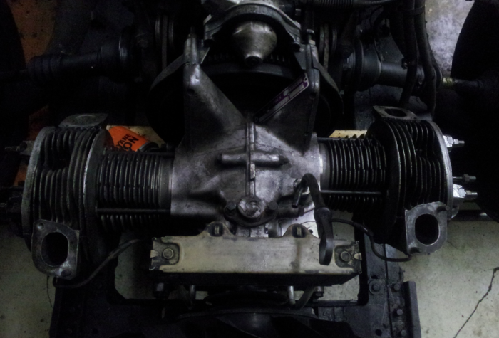

sortie culasse et cylindre gauche

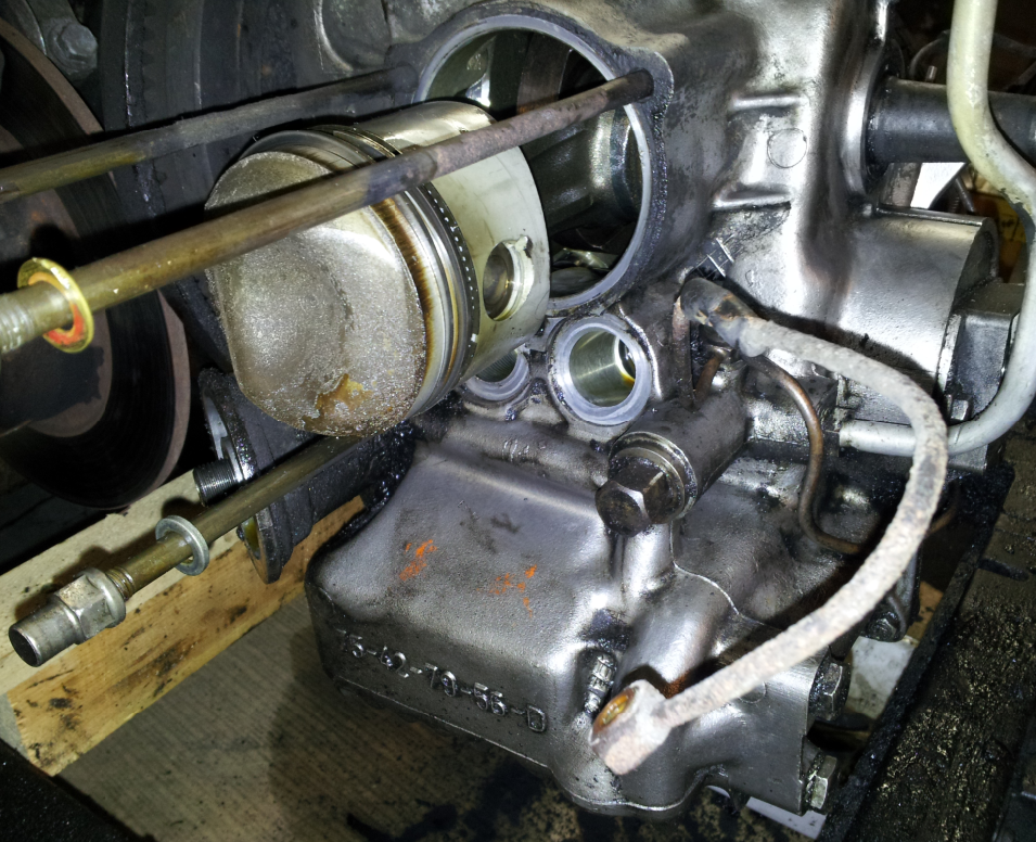

et maintenant le droit
Mes pistons sont quand même calamié... bien que très très peu roulé avec l'essance. mais premier démontage après 270 000 km!

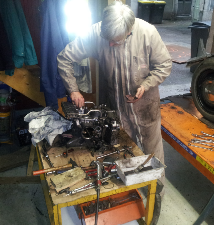

et sortie de reste du moteur de la boite. (c'est moins lourd maintenant)

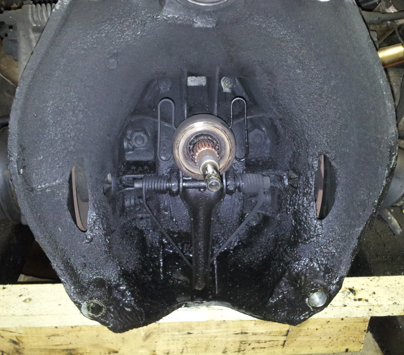

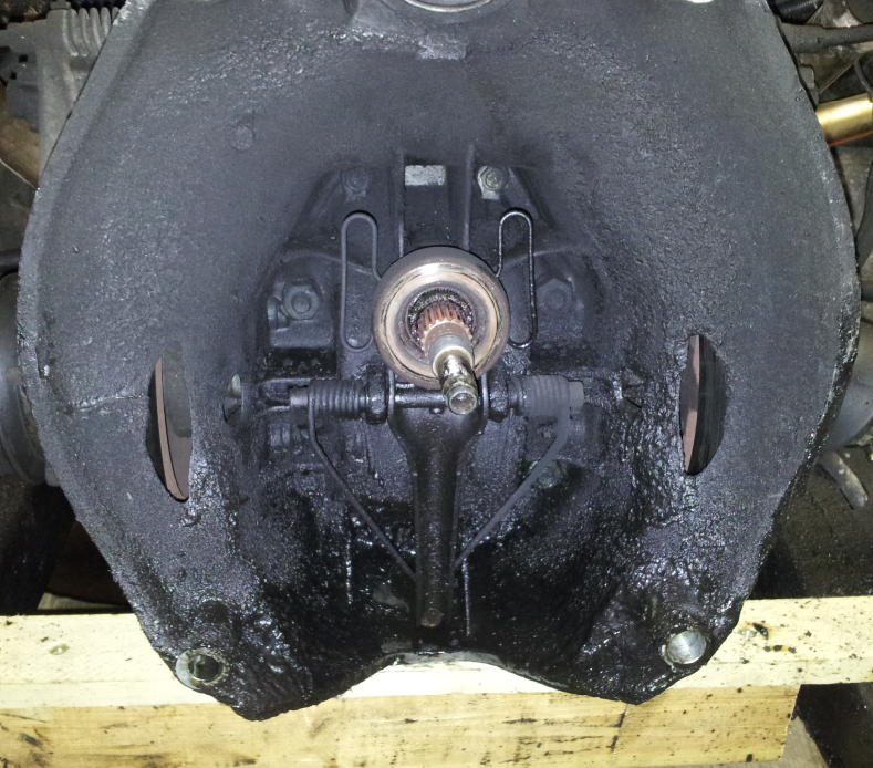

La cloche d'embrayage est bien tartinée!

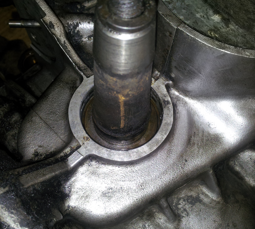

Cout de main de Nico Lyon pour les changement des joints spie.

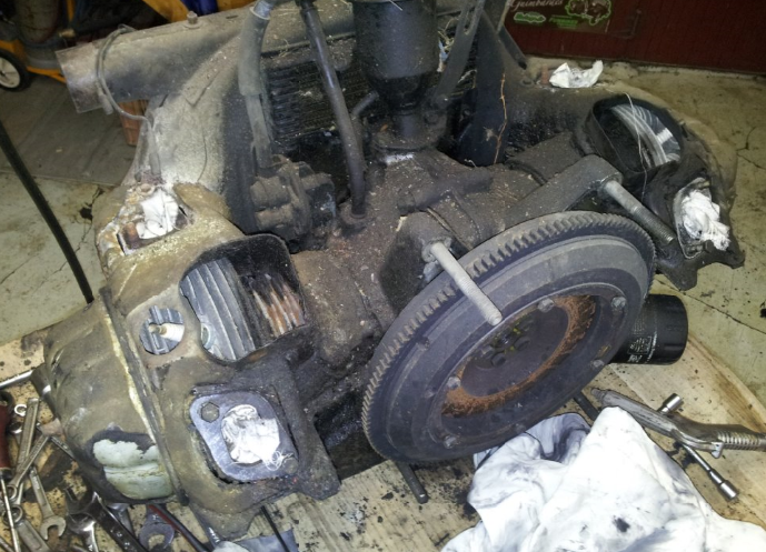

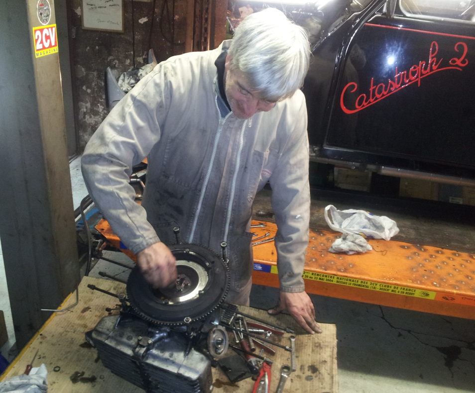

remontage du volant d'inertie.
les 2 joints spis du vilebrequin ont été changé. bien qu'ils semblait encore pas trop mauvais.
par contre il y avait une fuite au bas de la pompe à huile. avec la vis du bas pas bloquée. et le joint torique bien "carré". donc c'est probablement la cause de la fuite derrière le moteur.

En regardant les photos, il me semble qu'on a oublié de remonter la buttée d'embrayage....
Si c'est le cas, je n’aurais plus qu'a ressortir le moteur.... voilà ce que c'est de ne pas faire attention!
On a mis un disque d'embrayage neuf, mais gardé le mécanisme et (si pas oublié) la buttée.

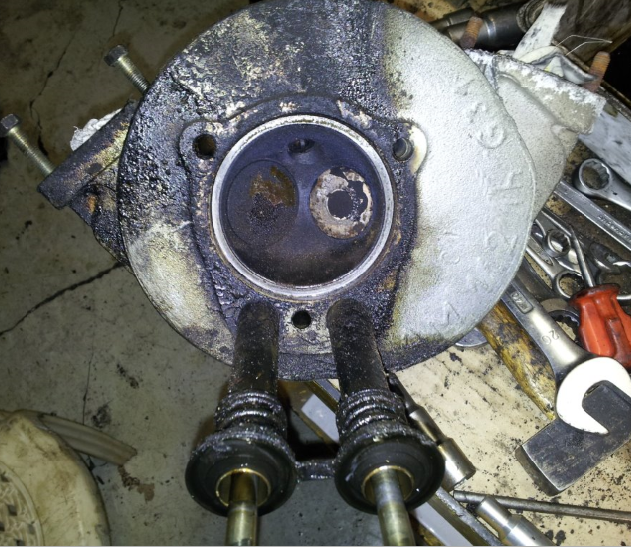

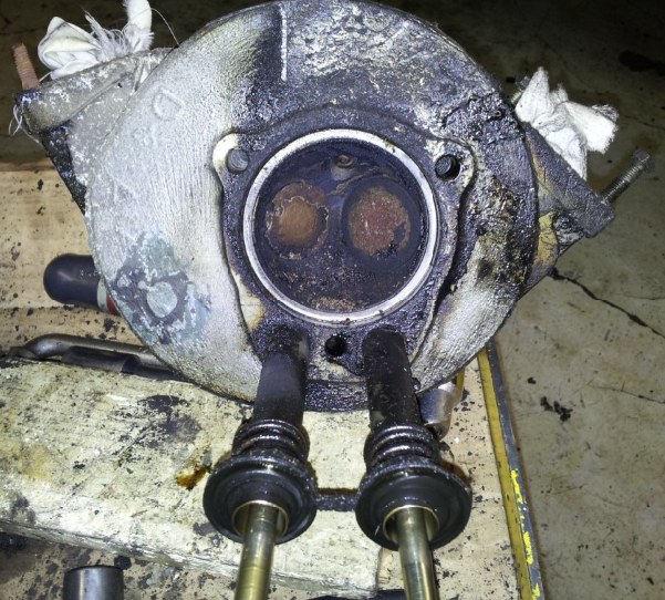

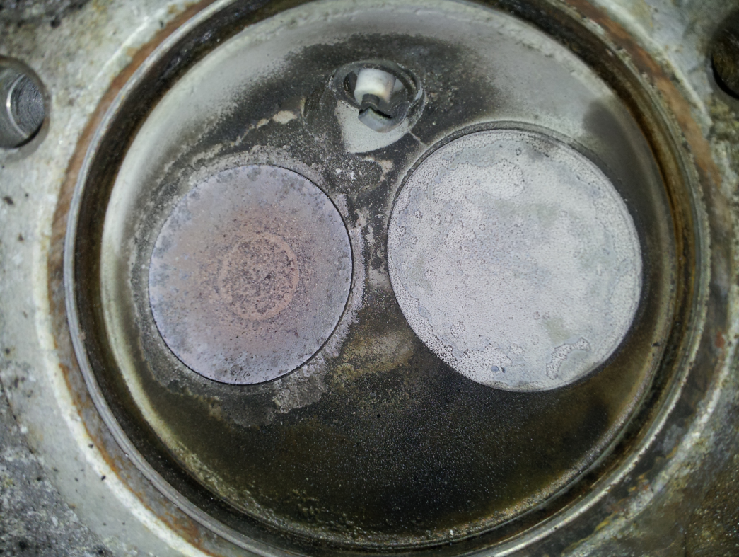

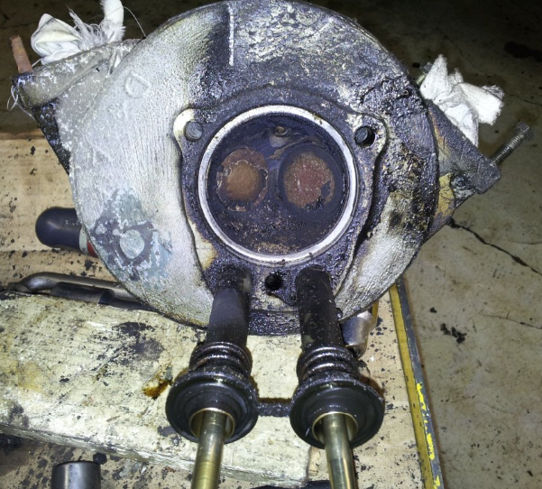

Petit coût d’œil sur les culasses,
la soupape d'échapement semble bien enfoncée
Je vais les démonter pour changer les joint de queue se soupapes.
La suite au prochain numéro....

Je pense que je vais démonter les soupapes d'un des 2 culasses, pour faire regarder les sièges par Pierrot, il me dira ce qu'il en pense.
Merci encore Nico.

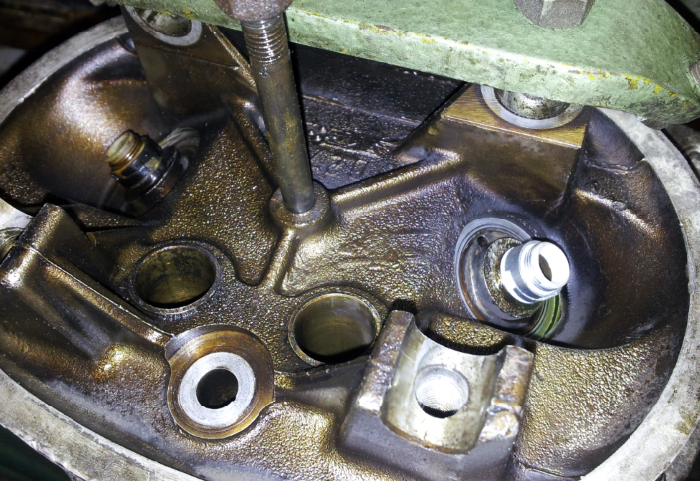

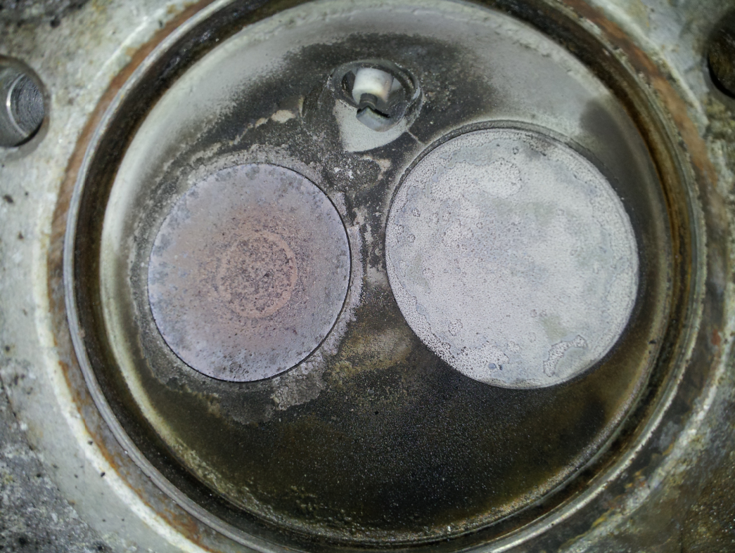

Finalement après l'avis des expert, les sièges de soupapes d’échappement était trop enfoncé, et il fallait remplacer les sièges.
les soupapes avait du jeu dans les guide, donc tous remonter comme ça n'était pas top et risqué.
comme je n'ai pas le temps pour les refaire, j'ai préférer les échanger avec les culasses d'un vieux moteur de LN que j'avais sous la main.
Moteur LN
Moteur LN
Je vais pouvoir aussi récupérer les cache culbuteurs qui ont un isolant phonique de même que les tôles sous culasses
Après ouverture, les culasses sont bien encrassée, mais les soupapes ne sont pas enfoncé.
une bonne révision devrait faire l'affaire.

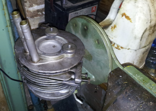

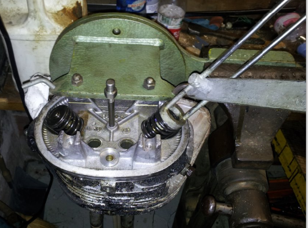

Près nettoyage de la culasse, montage sur l'outillage rotatif.
Capture 24.PNG (515.3 Kio) Vu 20931 fois
Démontage coupelle et ressort
rodage des soupapes
Capture 25.PNG (605.82 Kio) Vu 20931 fois

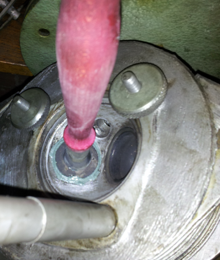

Changement des joints téflon de queue de soupapes.

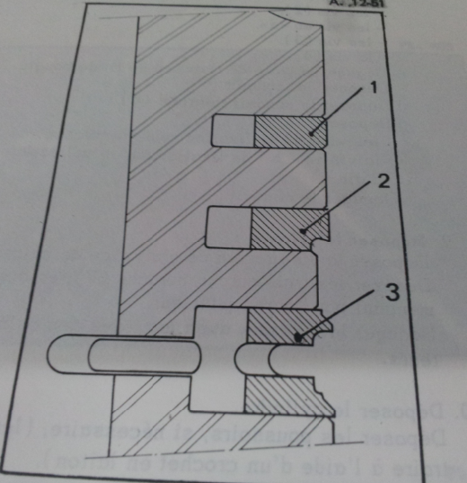

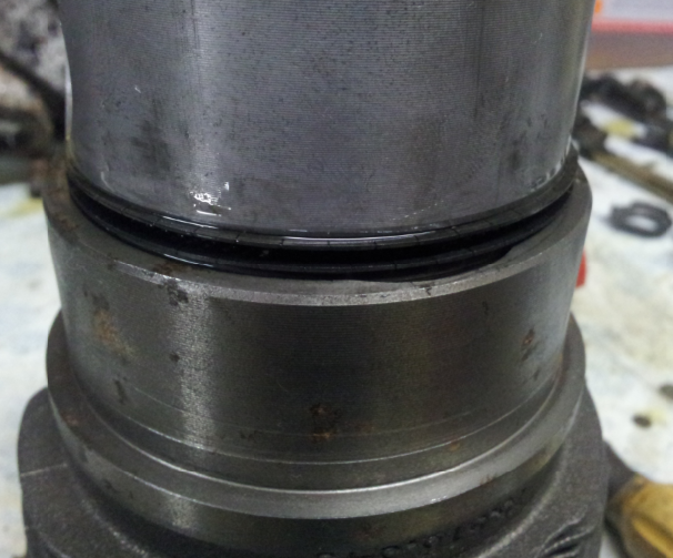

plan de positionnement des segments
Capture 30.PNG (422.45 Kio) Vu 20931 fois

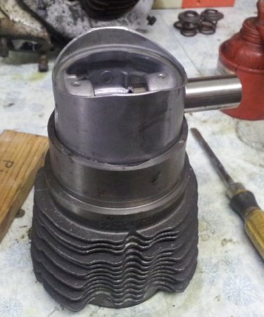

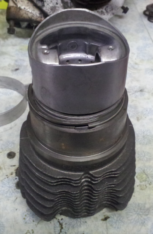

Les 2 premier segments rentres facilement en appuyant sur le piston et poussant le segment à l'intérieur de la gorge
Capture 31.PNG (322.29 Kio) Vu 20931 fois

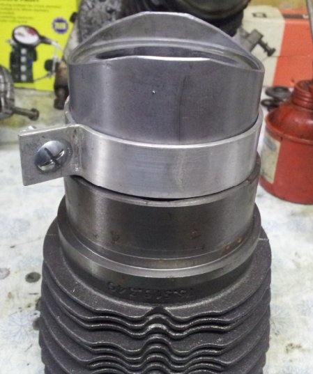

Pour le segment racleur qui est comme un ressort, le diamètre initial est plus grand que le cylindre, donc il faut un outil.
j'ai fait une bague qui permet de serrer le segment et ensuit en tapotant dessus, le piston descend sans problème
Capture 33.PNG (556.81 Kio) Vu 20930 fois

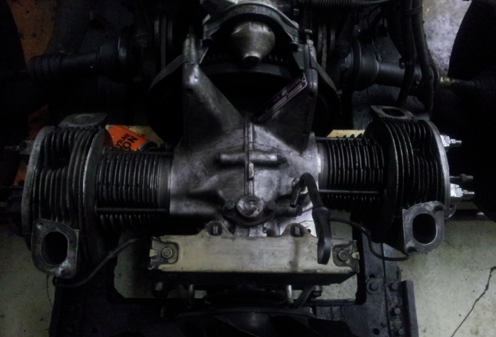

Montage des cylindres:
montage des culasses:
