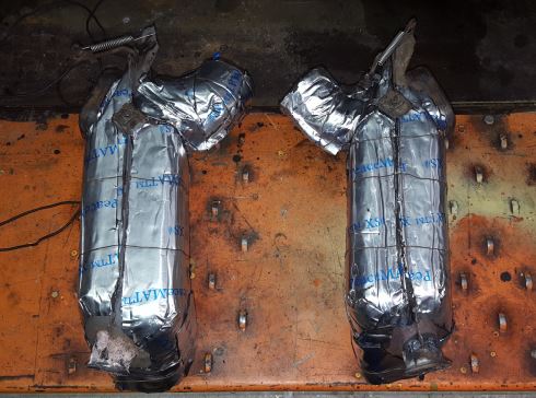

Posté : 25 mars 2017 19:52
Voici les manches à air avec les nouvelles sortie et recouvertes d'isolant phonique
manche à aire finis.JPG (48.26 Kio) Vu 9499 fois
Les voici en place sur le moteur
