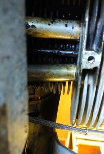

Re: Le Patron
Posté : 21 sept. 2023 19:18

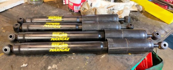

hier et aujourd'hui, j'ai fait quelque intervenions sur la voiture, avant l'hivernage.
- graissage
- j'ai démonté les 4 amortisseurs
Record maxi gaz
Record maxi gaz
après seulement 9000 km, ils ont des passage à vide.
Maintenant que je les ai démonté, il semble bien fonctionné.
je les ai acheté il y a 1 ans seulement chez C malin. normalement c'était les meilleurs.
- j'ai réglé les hauteurs de suspension (sans amortisseur c'est plus précis)
j'ai vu que l'avant gauche et arrière droit étaient moins tendu.
- j'ai remonté les amortisseurs d'origine. les avants étaient parfait, mais les arrières défaillant (surtout le droit)
je vais commander d'autres pour l'arrière que je montrai au printemps.

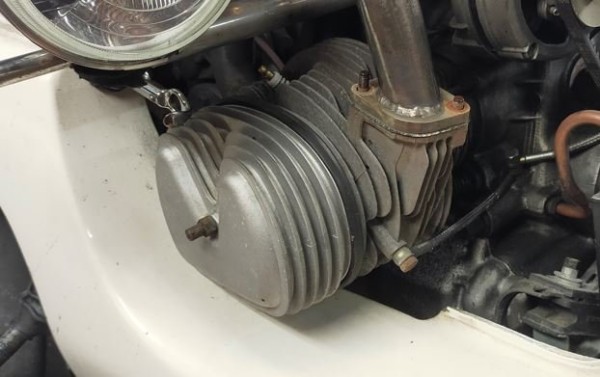

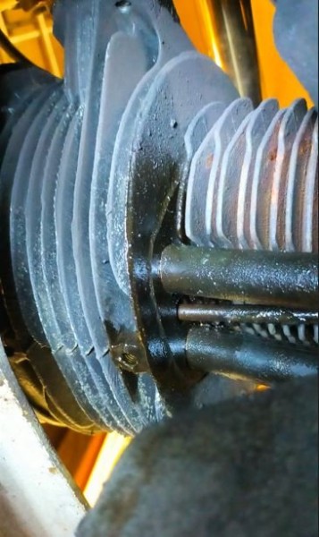

il semble que j'ai aussi une fuite au niveau du joint de culasse culasse droit.
coté gauche
coté gauche
coté droit
coté droit
Capture 85.JPG (38.88 Kio) Vu 37550 fois
Au printemps j'ai aussi prévu de changer ma culasse droit qui bouffe de l'huile et qui a le filet de bougie foiré.

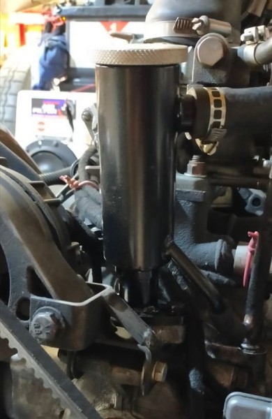

Nouveau reniflard
Nouveau reniflard
J'ai monté sur ma Le Patron, un petit reniflard, tout métallique, que m'a trouvé Roland en Allemagne. Merci à lui.
Cet après midi j'ai fait un tour pour valider les 2 amortisseurs arrière que j'avais montés l'automne dernier.
Et bien ces amortisseurs sont parfaits. Plus aucune vibration à la vitesse de résonance. (autour de 90 km/h)
Au retour, j'ai de suite mesuré la dépression.
et bien 36 cm au ralenti, et monté jusqu'à 40 cm en accélérant.
Donc c'est bien un super reniflard.
Et sur la Le Patron, j'avais un reniflard raccourci, donc maintenant le petit reniflard rentre sans problème sous le capot sans aucune modification.

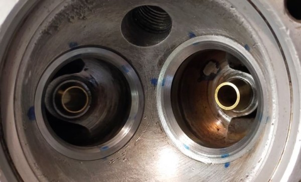

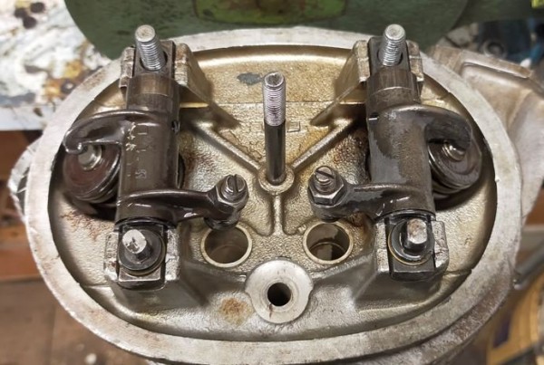

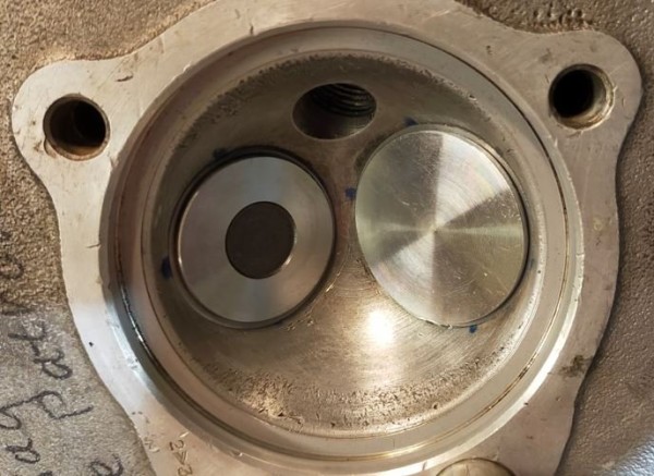

J'ai récupéré ce weekend une culasse droite rénové:
- changement des 2 guides
- usinages des 2 sièges
- 2 bougies neuves

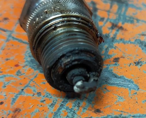

Depuis que j'ai cette voiture, la bougie droite s'encrasse rapidement, de plus le filetage est foirée et je roule avec un insert qui sort avec la bougies et donc je dois mettre un neuf à chaque fois. d'où le projet de la remplacer.
De plus elle fume beaucoup à chaque reprise... et j'en ai déduit que ça vient de cette culasse.
bougie après 9200 km, la gauche reste propre.
Capture 94.JPG (47.67 Kio) Vu 34572 fois

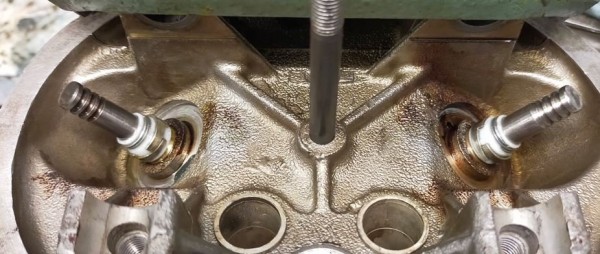

Culasse avec ses 2 soupapes neuves
sièges usinées
sièges usinées
Re: Le Patron
Posté : 02 juil. 2024 22:07
montage des joints téflon.
montage des culbuteurs
l'avantage, avec cette voiture, c'est que la culasse est très accessible.

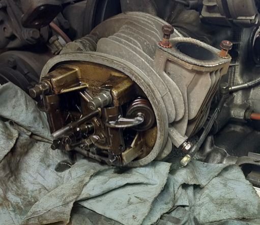

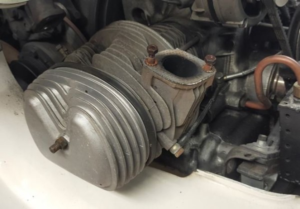

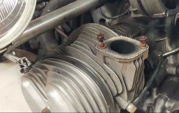

Re: Le Patron
Posté : 02 juil. 2024 22:09
sortie de la pipe d'échappement (coté droit uniquement)
démontage de l'admission (des 2 cotés)
sortie de la culasse
Capture 97.JPG (53.62 Kio) Vu 34572 fois

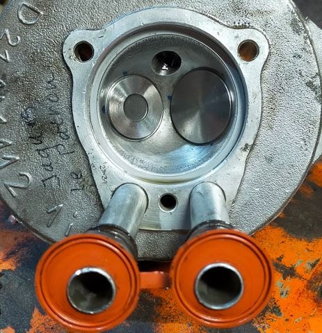

Re: Le Patron
Posté : 03 juil. 2024 21:03

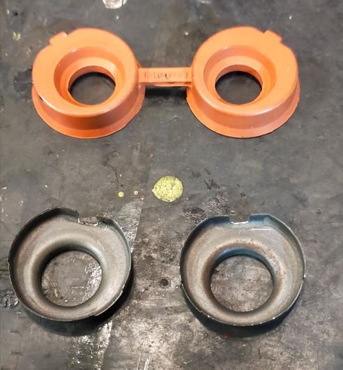

pour les joints lunette, j'ai acheté des VITON, par contre ils sont avec l'encoche alors que mes coupelles était sans encoche.
j'ai donc réalisé une encoche correspondant à la forme du joint.
Capture 102.JPG (53.39 Kio) Vu 34559 fois
à part ça pas de problème particulier pour monter sur les tubes:
Capture 104.JPG (69.96 Kio) Vu 34559 fois
Comme j'ai eu du mal à sortir les goujons de la vieille culasse, j'ai monté la pipe d'échappement avec des vis.
pas d'autre problème au remontage.
