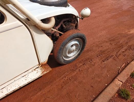

Après sa mise en route, et seulement quelques kilomètres, je me suis retrouvé avec gros problèmes:
Les 2 vis de fixations de la traverse avant coté droit on cassée. Heureusement, j'ai pu rentrer chez moi, après avoir enlevé l'aile avant, et en roulant tout doucement.
Capture 01.JPG (54.17 Kio) Vu 4605 fois
J'avais eu le même incident il y a envions 15 ans sur la traverse arrière.
Je pense que c'est lié à la tôle d'alu de 3 mm que j'avais mis sous tous le châssis, et avec le temps, l'alu s'est affaissé, et le serrage à du perdre de la tension, jusqu'à avoir du jeu.
Après la casse à l'arrière, j'avais amené des vis de rechanges, et prévu de resserrer l'avant. mais finalement, c'était grippé, et j'ai reporter d'année en année l'opération.... et c'est maintenant que ça casse.
Pour pouvoir sortir les bouts cassée, il faut maintenant sortir la traverse.
Je ne sais pas si je vais pouvoir monter suffisamment la boite pour échapper au silentbloc sur la traverse.
Il y a le cabotage qui passe dessus.
Re: Ma 2CV 4X4
Posté : 14 sept. 2021 23:09
La voiture de retour à la maision. (elle penche bien à droite)
Capture 02.JPG (43.29 Kio) Vu 4605 fois
On voit ici la traverse décollée et reculé du châssis..

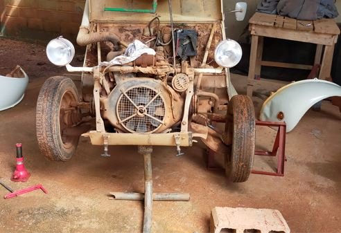

Le voiture relevé pour le démontage:
Capture 04.JPG (49.95 Kio) Vu 4605 fois

Après mur réflexion, la nuit porte conseil, j'ai décider de ne pas sortir la traverse sur le coté en démontant les bras, mais de sortir le moteur, puis la boite, et enfin la traverse avec ses bras.
La première raison est que je n'ai pas avec moi la clef pour dévisser l'écrou à encoche pour sortir le ou les bras.
La deuxième est la probabilité importante de polluer les roulements de bras.
La troisième, avec la boite de crabotage, l'accessibilité est très limite, et je ne suis pas sur de pouvoir sortir la traverse.
La dernière, autant en profiter pour bien regarder, nettoyer, et résoudre tous les problèmes que je pourrais trouver.
Donc ce matin, le démontage à commencer:
Démontage de la potence des phares:
Sortie de la sonde de température:
Je ne me rappelais pas qu'elle était si longue:
Capture 07.JPG (35.17 Kio) Vu 4596 fois
Re: Ma 2CV 4X4
Posté : 15 sept. 2021 22:03

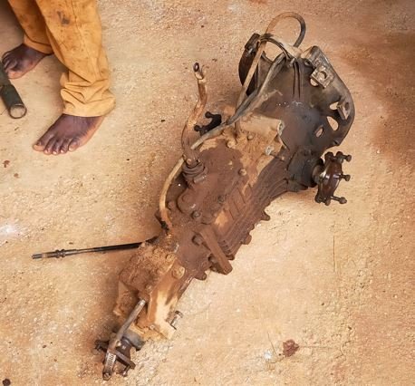

dépose du moteur:
dépose de la boite: j'ai laisser les étriller de frein connecté. et j'ai vu au passage que j'avais des fuites aux pistons
Capture 10.JPG (56.45 Kio) Vu 4596 fois
vue de la traverse avec le système de fixation de la boite
