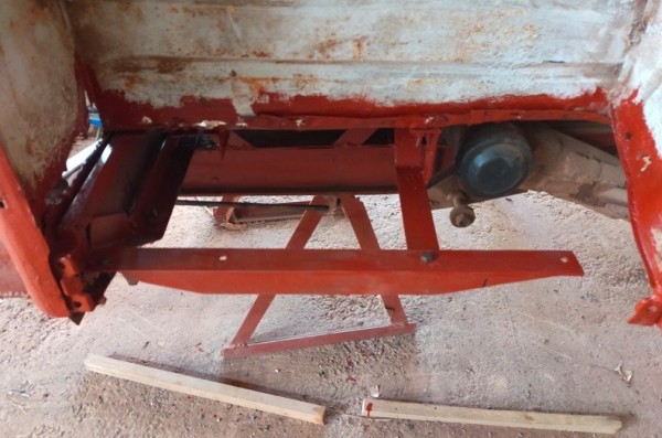

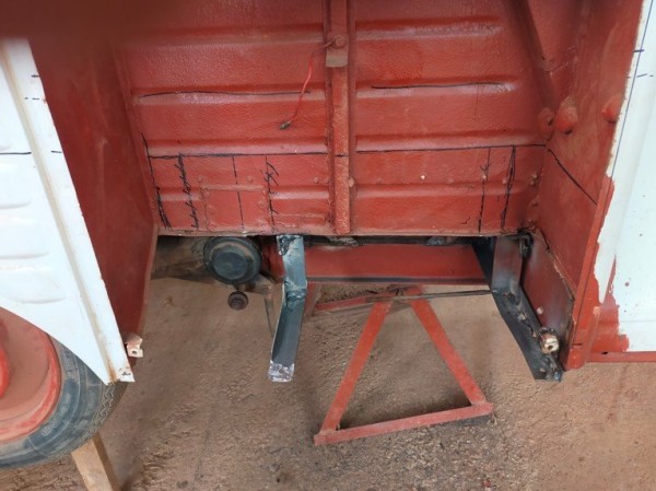

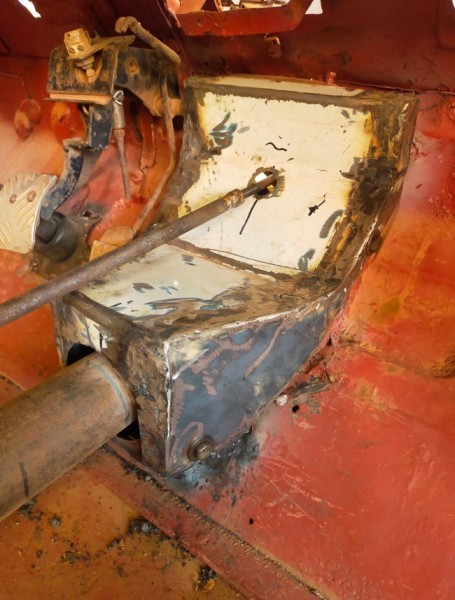

Cette semaine, j'ai finalisé le support de réservoir coté droit:
une cornière amovible sera fixé sur le réservoir. et elle même fixé avec 2 boulons sur les supports soudé au châssis
réservoir en place
réservoir en place
réalisation d'une petite patte pour la 4ème vis de fixation du couvercle

Re: mon Acadiane 4X4
Posté : 23 janv. 2026 16:59
les 2 supports finalisés qui permettent d'avoir la place pour sortir le bras si besoin.

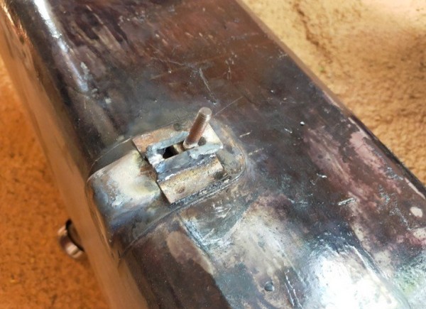

En début de semaine, j'avais fait reprendre le logement des vis de fixation tête carré des réservoirs
Un petit coup de ferose sur les nouvelles soudures.

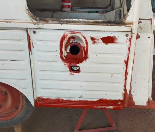

J'ai redressé le bas de la porte, et ménagé une petite ouverture provision pour que le bouchons ne gène pas la mise en place.

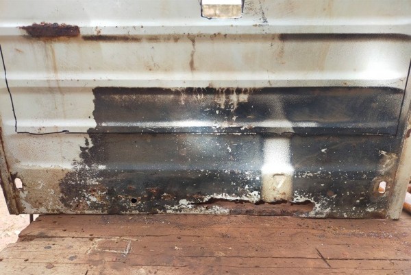

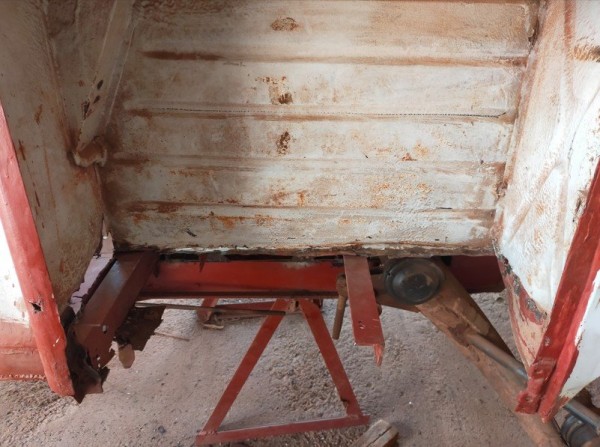

J'ai dégagé le font de coffre coté gauche. toute l'intersection entre le plancher intérieur et la parois verticale est bien pourri.

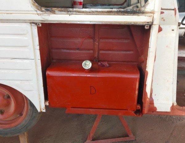

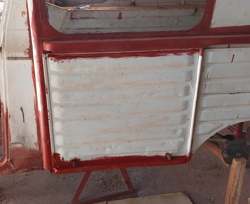

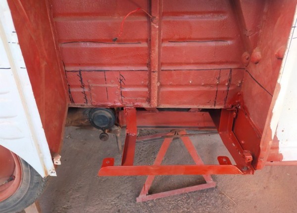

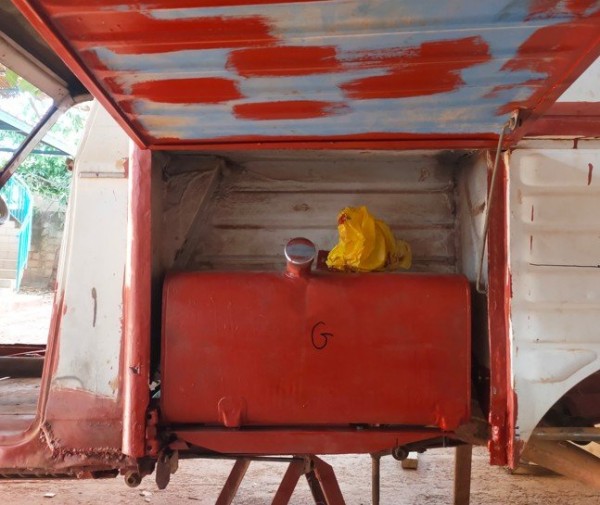

Réservoir gauche:
cornière amovible (pour pouvoir sortir le bras) vissée
réservoir en place. porte de coffre ouverte (pour pouvoir faire le plein)
Capture d’écran 2026-01-29 190908.jpg (44.23 Kio) Vu 8862 fois
Porte de coffre fermée. et ça passe. On n'y voit que du feu.
Contrairement au coté droit, il n'y a pas le renfort pour la fixation du réservoir, donc on gagne un bon cm.
Vous avez du remarqué que j'ai positionné le gauche plus haut que le droit.
la raison principale est la place pour les 2 target de fermeture qui devaient être dessous le réservoir.
mais de plus, ça permet à garder de l'espace avec l'échappement.
Comme je n'aurait pas la grosse goulotte, l'encombrement du remplissage dans l'habitacle sera plus limité.

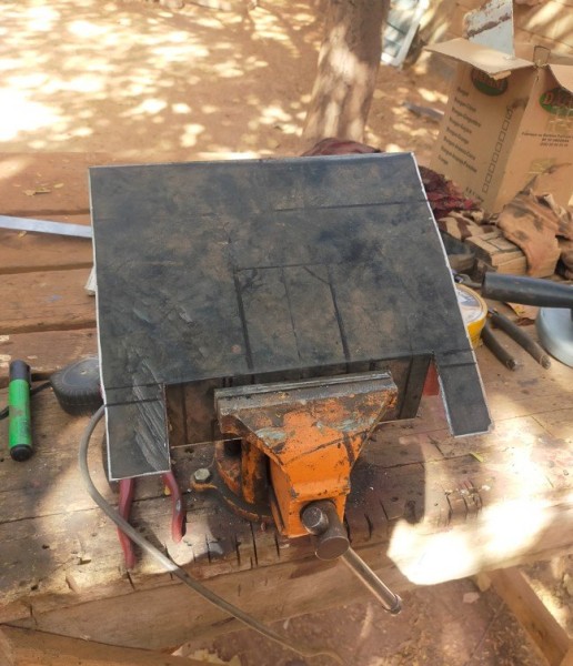

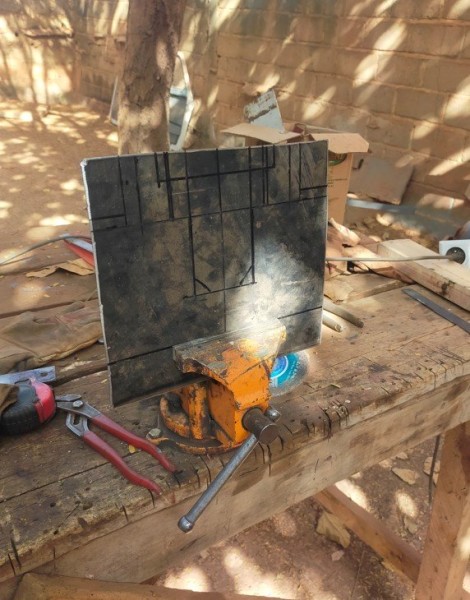

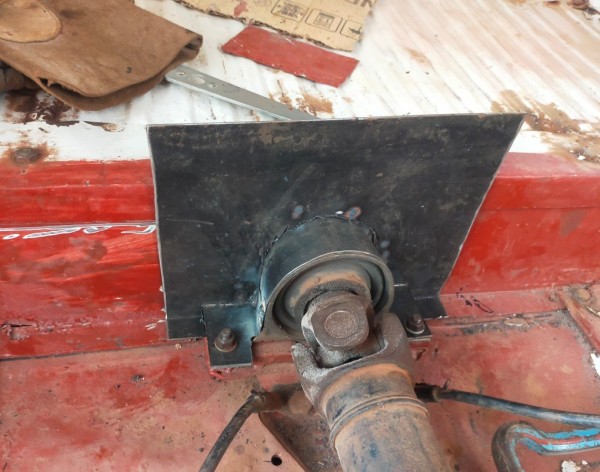

Cette semaine, avancement sur la réalisation du capuchon de l'arbre coté fourgon:
Tracé des découpes et pliage sur la tôles
pliage
pliage
mise en place de la tôles ronde
il reste quelques ajustement pour demain

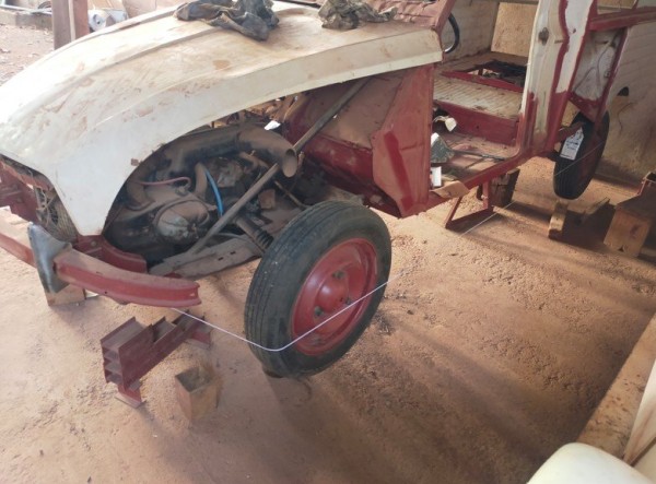

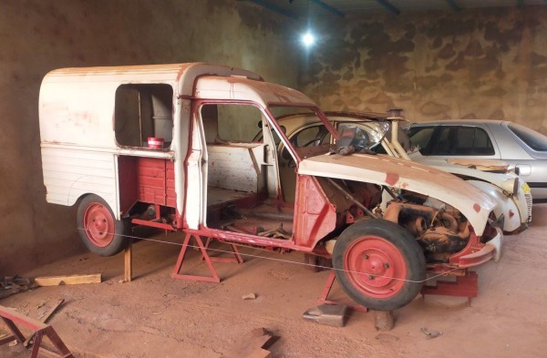

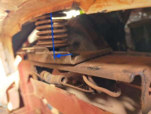

Hier après midi, j'ai repris les mesures de mon bras arrière tordu.
J'ai tout d'abords placé mon châssis parfaitement horizontal (droit / gauche) au niveau de la traverse arrière. (au passage, j'ai remarqué qu'il est vrillé. donc quand l'arrière est horizontal l'avant ne porte que d'un coté sur mon tréteau).
mise en place des 4 roues avec pneus neuf. et élastique qui fait le tour.
J'ai tourné le volant afin d'avoir la roue avant parfaitement alignée avec l'élastique.

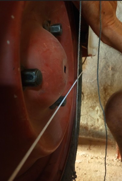

Posté : 23 févr. 2026 18:12

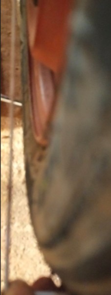

Quand la roue est en bas, donc le bras à environ 45°
le défaut de parallélisme est d'environ 2cm
Le carrossage (au fil à plomb) est presque nul.

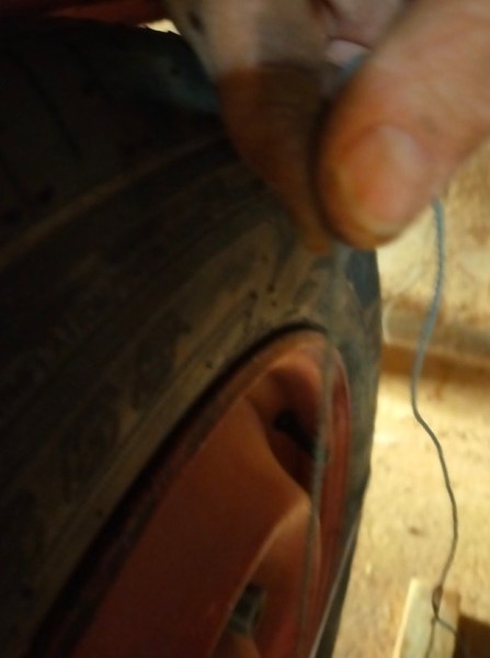

Quand la roue est au maxi en haut, donc bras horizontal,
e parallélisme est presque bon mais carrossage à environ 4 cm.
Le haut de la roue est complètement rentré dans l'aile. pour que le fil à plomb tangente le pneu en bas, j'ai du positionner à l'extérieur sur l'aile.
Je retrouve bien les mesures faites l'année dernière.
Demain, je m'occuper de détordre ce bras.
