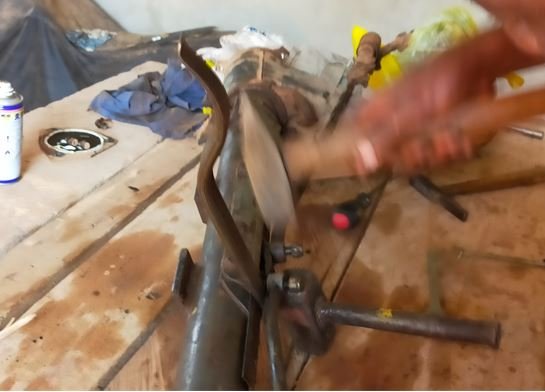

Method pour sortir les barres de direction sans l'arrache qui va bien:
braquer la direction du coté à enlever,
faire levier avec le démonte pneu entre la tôles et la barre, pour mettre en pression
taper sur la rotule entre 2 marteaux et sa saute tout seul:
Capture 20.JPG (38.88 Kio) Vu 4112 fois

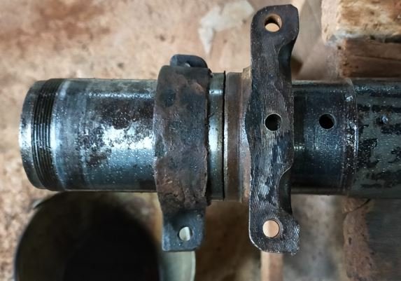

Montage d'une nouvelle chape donnée par le garagiste:
Quand on a pas le tub qui va bien, l'astuce est d'utiliser la vielle chape, ou une bague de roulement pour pousser et éviter d'abimer la chape, et d'éviter qu'il ne se positionne de travers.
Capture 36.JPG (50.59 Kio) Vu 4103 fois
La faire avancer progressivement en visant le trou de la goupille, puis enfoncer la goupille qui est le blocage final. (elle à du jeu dans la chape et est serré dans la traverse)
J'ai remonter la bague écrou, pour éviter d'endommager le filet dans les prochaines manipulations.

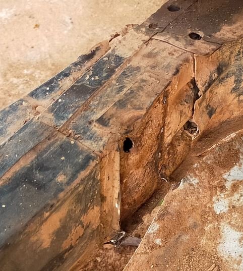

aujourd'hui, j'ai continuer la mise à nu du châssis:
J'ai retiré la tôles d'alu sous le moteur et boite:
puis découpe de la traverse du frein à main:
du coté gauche, c'est complètement pourrie, et l'intérieur est remplis de terre
du coté droit, c'est un peu mieux.
Capture 43.JPG (81.01 Kio) Vu 4082 fois

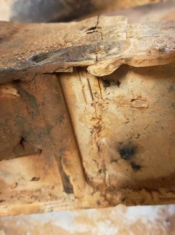

au niveau châssis, c'est sur le coté droit que c'est le plus embêtant:
à proximité de la fixation du ressort:
une belle fissure qu'il faudra reprendre.
et à l'avant de la traverse, la fissure déjà vue précédemment:
Capture 46.JPG (39.13 Kio) Vu 4081 fois

Si je n'avais pas cassé les vis de fixation, le châssis aurait attendu encore quelques années
