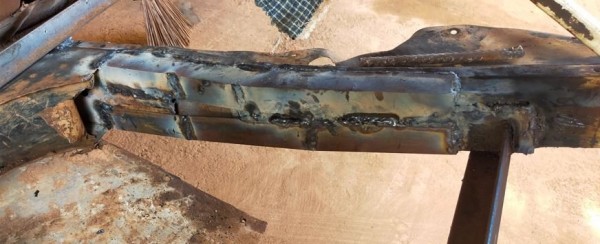

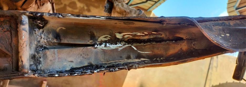

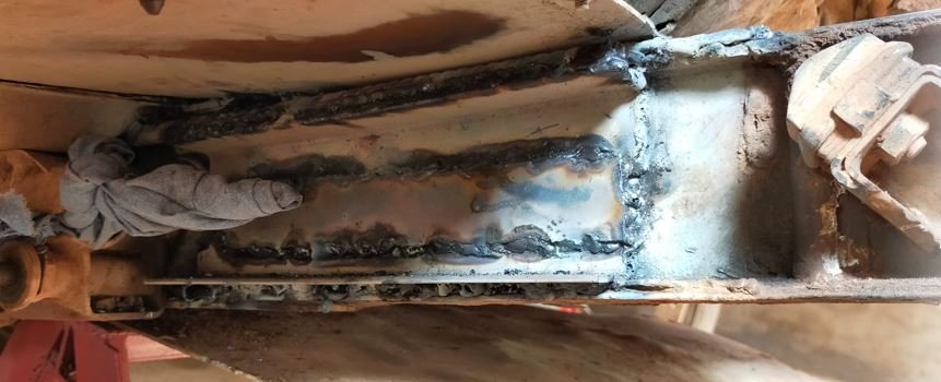

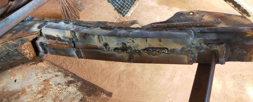

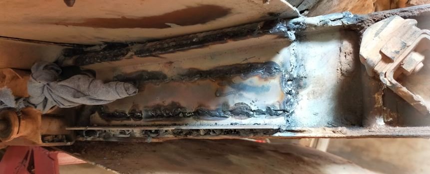

vendredi, j'ai commencer la soudure des cornières de renfort du coté avec 2 fissures:
2 cornières à l'avant de la travers, coté extérieur
2 cornières + un plat entre pot de suspension et travers
une première cornière intérieur
demain, lundi, je continu à souder les cornières.
Re: Ma 2CV 4X4
ça ne devrait plus trop bouger ainsi ;;
Re: Ma 2CV 4X4
Le risque en renforçant d'un coté, c'est que ça casse de l'autre.
Mais si ça tient encore 20 ans, ce ne sera bien suffisant pour moi.

hier, renfort du coté gauche, (coté qui n'était pas fissuré)

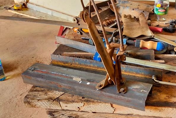

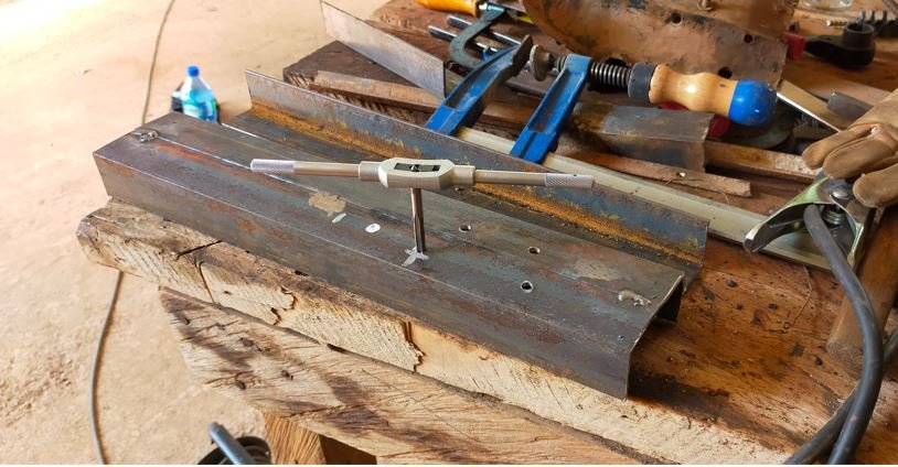

aujourd'hui, préparation de la traverse du levier de frein à main:
essai de fixation du levier:
Capture 52.JPG (71.74 Kio) Vu 4196 fois

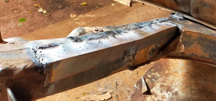

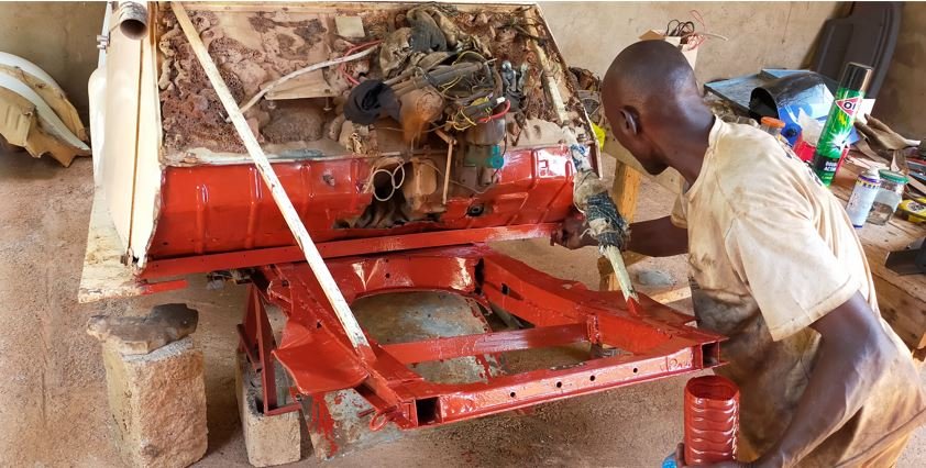

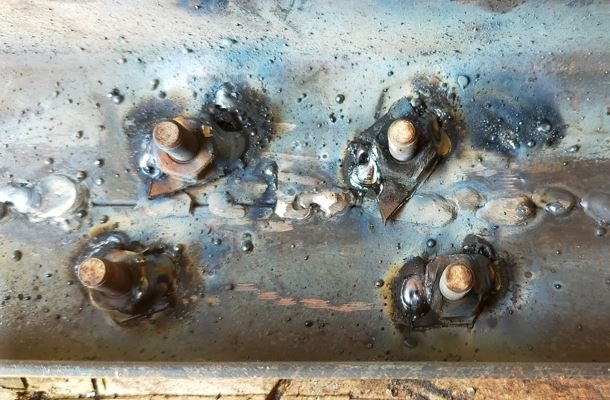

par sécurité, j'ai préférer souder les écrous d'origines dessous la travers, pour ne pas compter que sur mes taraudages sur une épaisseur finalement assez faible:
après un bon brossage, et avant les dernière soudures, une première couche d'antirouille
ça donne tout de suite une impression de neuf...

Bonsoir Jacques
Tu es reparti pour un paquet d'années avec ce chassis.
Prévois de rigidifier la suspension avant car avec les cornières rajoutées, elle va avoir tendance à piquer du nez ;;
En tous cas beau travail :clap: :clap:
Re: Ma 2CV 4X4
C'est sur que elle va avoir une surcharge pondérale.

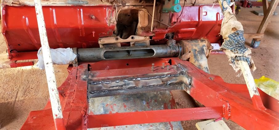

hier, soudure de la traverse de frein à main et présentation de la suspension:

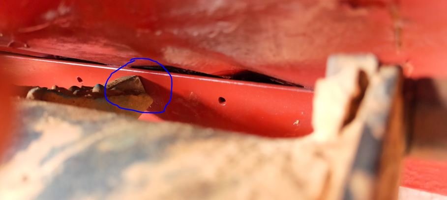

petit proximité avec le renfort de pattes de butté de suspension, il va falloir le retoucher un peu:

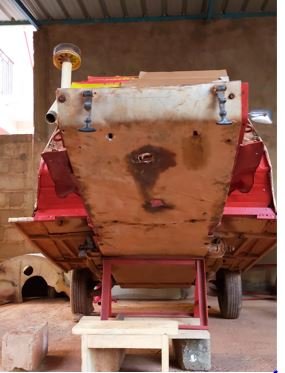

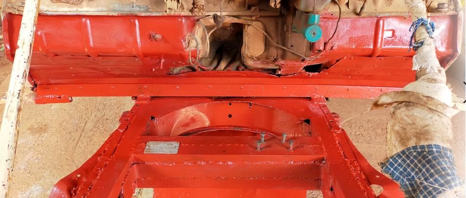

vendredi, fin de la réparation avec le rivetage d'une nouvelle tôles de pédalier coté moteur, et pose de la plaque châssis:
puis fixation de la tôles d'alu sous moteur et boite:
Capture 59.JPG (28.62 Kio) Vu 4160 fois

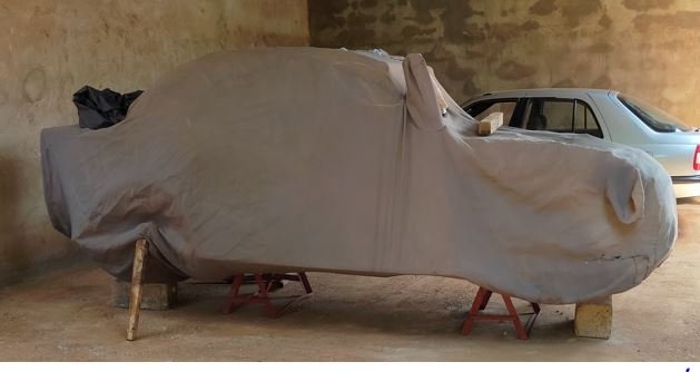

puis emballage en attendant mon retour mi-janvier:

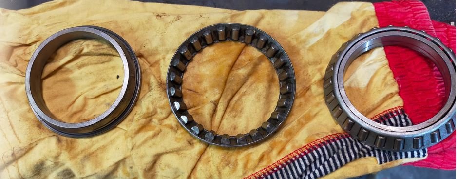

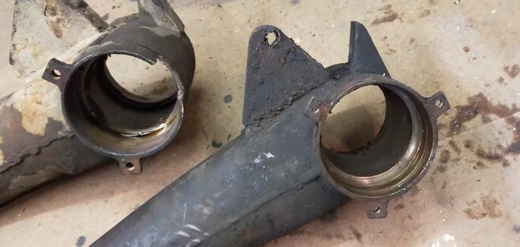

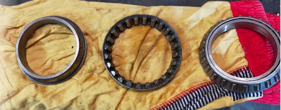

aujourd'hui, récupération de roulement de bras.
J'ai enlevé 8 bagues de vieux bras, pour en trouver 4 en bon état.
après j'ai démonté des vieux roulements que j'avais en stock pour
nettoyer,
analyser choisir ceux en bon état,
graisser et remonter.
Comme vous le savez, je préfère monter des vieux roulement en bon état que de monter du neuf.

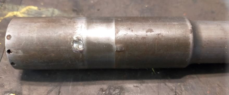

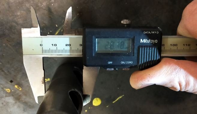

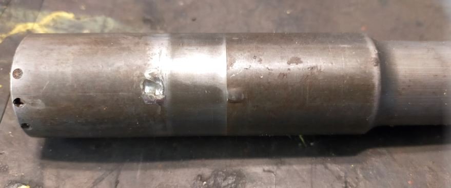

Après démontage de la bague de guidage, le diamètre de la crémaillère est bien de 28.18 mm alors que les bagues du commerce prévu pour être riveté son à 27.6 mm

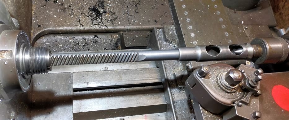

La seul solution a été de tourner la crémaillère.
Re: Ma 2CV 4X4

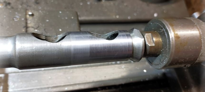

voici la crémaillère après tournage:
après on a retouché l'intérieur de la bague, mais c'est plutôt dur comme acier. (et heureusement)
jusqu'à 27.8 mm
Finalement on a recommencer à tourner la crémaillère jusqu'à être 0.02 mm au dessus de la bague et donc de pouvoir l'emmancher à la presse.

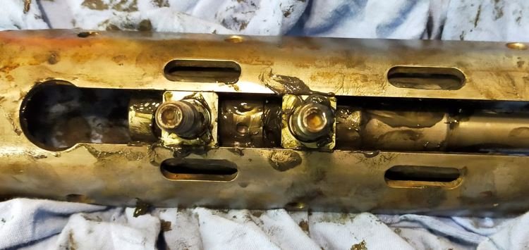

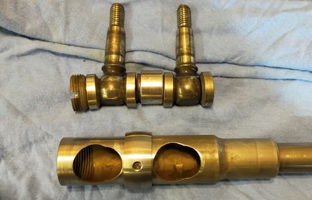

Aujourd'hui, remontage des rotules:
Préparation des pièces avec un nettoyage parfait
Montage des rotules et poussoirs dans la crémaillère et la cramaillère dans le tube guide

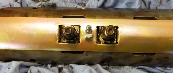

Mise ne place des dés de guidage:

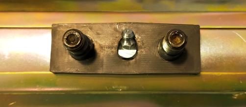

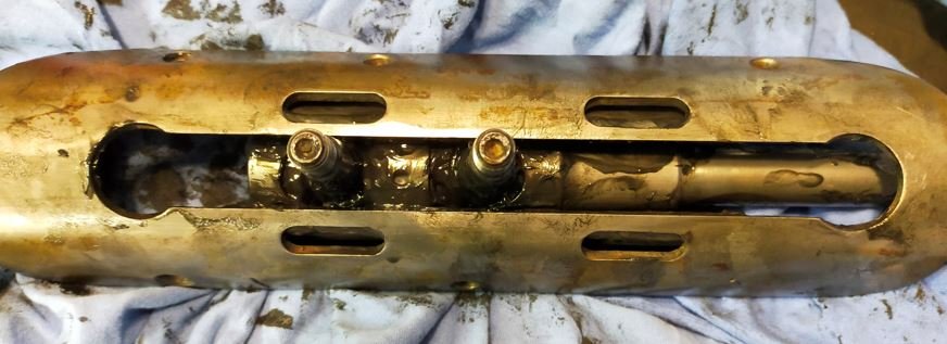

positionnement de la tôles coulissante muni d'un graisseur ce qui permettra de graisser régulièrement la zone de guidage de la crémaillère et d'éviter l'usure rapide avec la poussière.
Capture 20.JPG (33.15 Kio) Vu 4121 fois

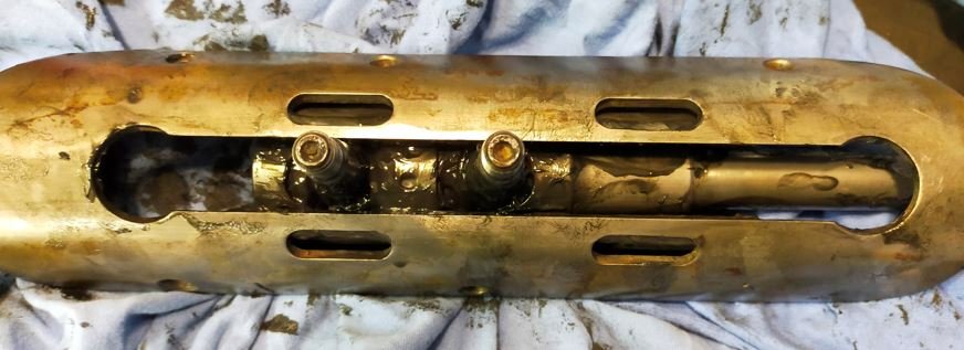

mise en place de la tôles guide du joint spécial avec place pour le graisseur
Capture 21.JPG (24.06 Kio) Vu 4121 fois
la direction est maintenant prête pour être emmené à Ouaga.
