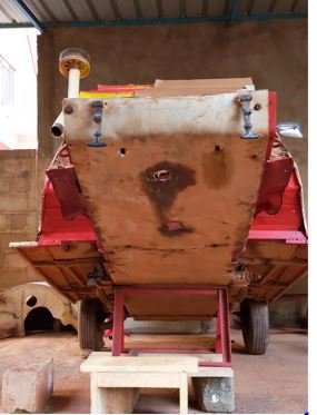

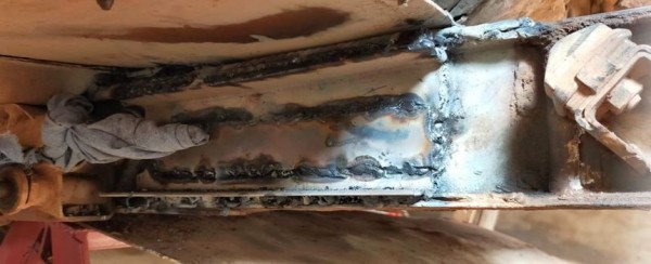

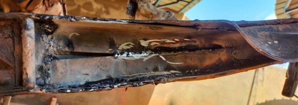

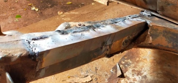

vendredi, j'ai commencer la soudure des cornières de renfort du coté avec 2 fissures:
2 cornières à l'avant de la travers, coté extérieur
2 cornières + un plat entre pot de suspension et travers
une première cornière intérieur
demain, lundi, je continu à souder les cornières.

ça ne devrait plus trop bouger ainsi ;;
Re: Ma 2CV 4X4
Posté : 28 sept. 2021 22:13
Le risque en renforçant d'un coté, c'est que ça casse de l'autre.
Mais si ça tient encore 20 ans, ce ne sera bien suffisant pour moi.

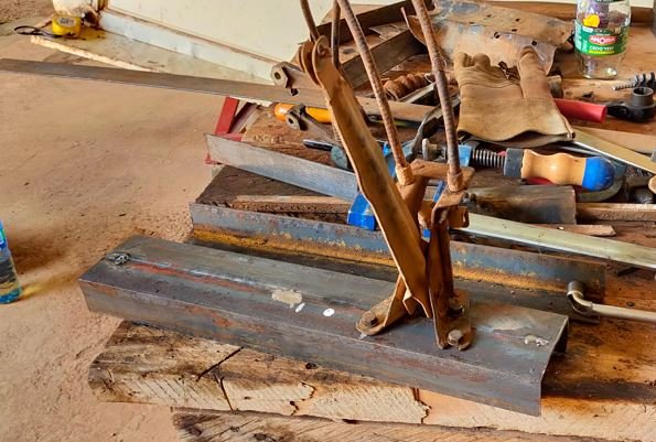

aujourd'hui, préparation de la traverse du levier de frein à main:
essai de fixation du levier:
Capture 52.JPG (71.74 Kio) Vu 4218 fois

par sécurité, j'ai préférer souder les écrous d'origines dessous la travers, pour ne pas compter que sur mes taraudages sur une épaisseur finalement assez faible:
après un bon brossage, et avant les dernière soudures, une première couche d'antirouille
ça donne tout de suite une impression de neuf...

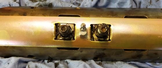

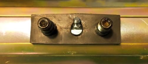

positionnement de la tôles coulissante muni d'un graisseur ce qui permettra de graisser régulièrement la zone de guidage de la crémaillère et d'éviter l'usure rapide avec la poussière.
Capture 20.JPG (33.15 Kio) Vu 4143 fois
mise en place de la tôles guide du joint spécial avec place pour le graisseur
Capture 21.JPG (24.06 Kio) Vu 4143 fois
