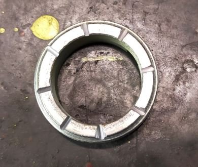

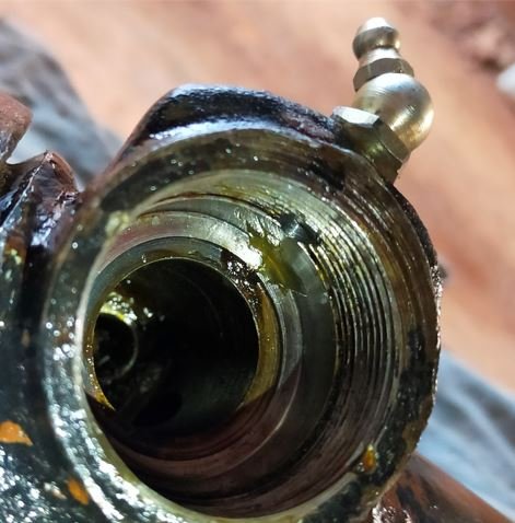

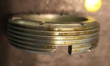

Coté pignon, pour pouvoir ajouter un graisse qui permettra de graisser à la fois le roulement et le pignon,
j'ai ajouter des rainures sur l'écrou de serrage du pignon, et donc en passant le graisseur au dessus du roulement, la graisse arrivera entre le joint et le roulement, et donc passera à travers le roulement et graissera aussi le pignon.
Capture 22.JPG (37.86 Kio) Vu 4238 fois
Capture 23.JPG (19.69 Kio) Vu 4238 fois

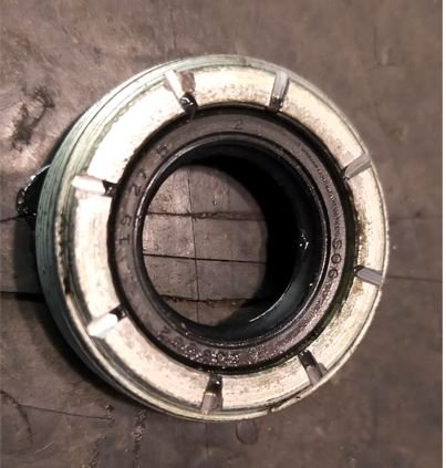

avec un joint neuf mise en place:
Capture 24.JPG (40.54 Kio) Vu 4238 fois

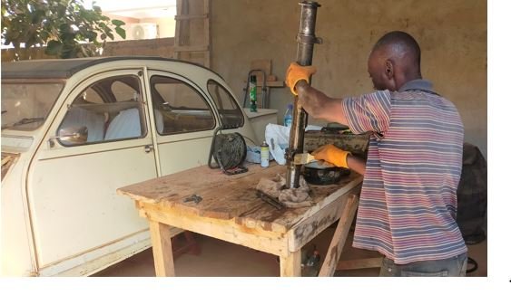

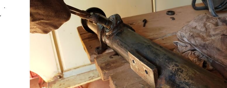

C'est repartie pour un tour... après quelque péripéties à la douane qui trouvait qu'il y avait beaucoup de pièces mécaniques.

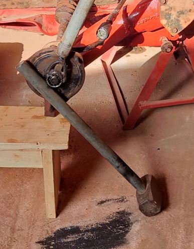

Après avoir sortie le bras gauche avec la clef qui va bien, il me restait à sortir le pignon.
perçage des marques de pointeau, et dévisage de la bague écrou sans problème.
Pour sortir le pignon, à la main, il ne venait pas.
Finalement, on l'a sortie sans problème à deux, avec une tenaille dans la gorge du pignon:

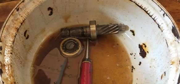

maintenant il reste à bien tout nettoyer, dans un premier temps avec du gasoil.
Capture 26.JPG (44.66 Kio) Vu 4218 fois
Capture 27.JPG (35.61 Kio) Vu 4218 fois

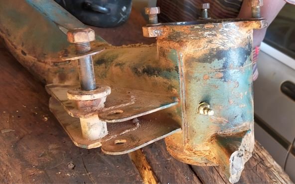

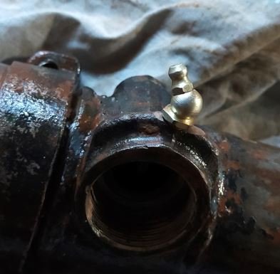

Et à bien choisir l'emplacement pour percer le trou pour le graisseur.
Re: Ma 2CV 4X4
C'est bon, le graisseur est en place. tous est prêt pour le remontage de la direction.
Capture 28.JPG (31.49 Kio) Vu 4216 fois
Capture 29.JPG (50.12 Kio) Vu 4216 fois

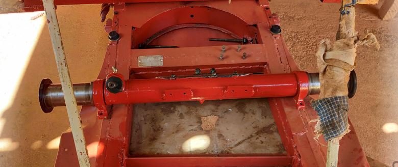

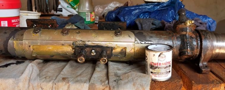

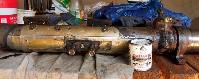

Hier, fin du remontage de la crémaillère équipé de son graisseur.
J'ai mis de la patte joint LHERMETIC entre le guide et la traverse pour assurer l'étanchéité.

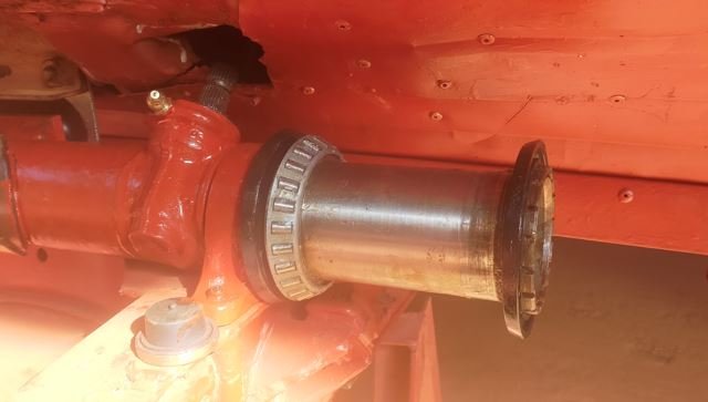

montage d'un graisseur entre les 2 roulements de chaque bras:
Capture 31.JPG (55.89 Kio) Vu 4172 fois

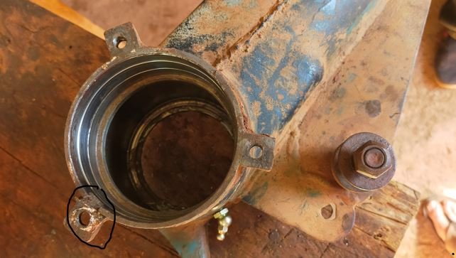

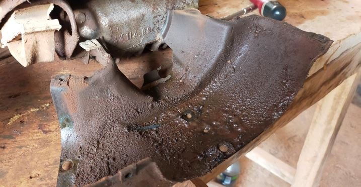

au passage, j'ai vu une des pattes de fixation de la tôle de fermeture, qui normalement support l'amortisseur qui avait été cassé et ressoudé.
Maintenant, avec la fixation de l'amortisseur façon bras arrière, il n'y a plus de risque de casse:

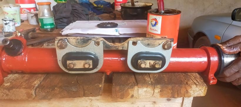

Peinture de la traverse:

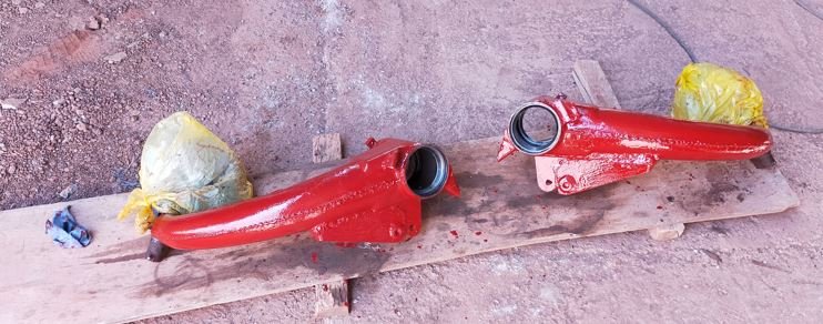

et peinture des 2 bras avant après montage des bagues de roulement que j'avais amené de France

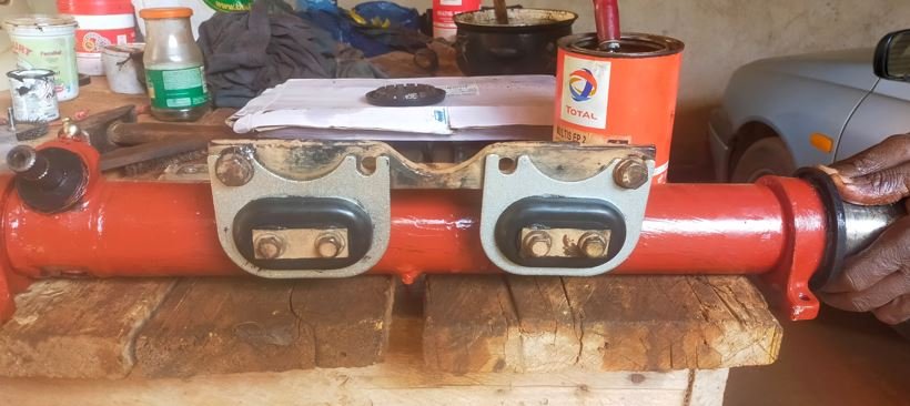

Ce matin, j'ai bien avancé:
montage des supports de boite de vitesse neuf:
montage des joints neuf, et du premier roulement

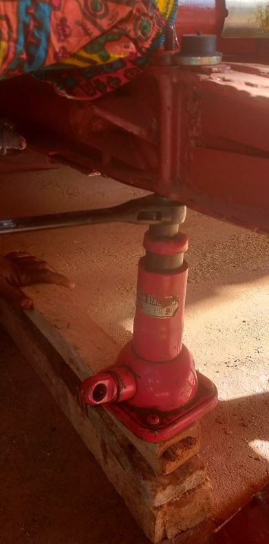

serrage de la traverse sur le châssis:

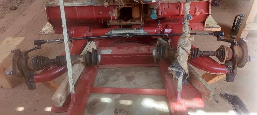

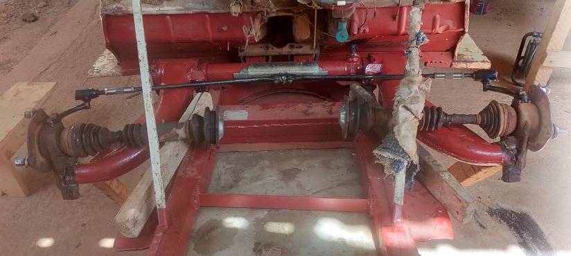

montage des bras, des barres de directions, et des cardant:
Graissage des 6 nouveaux graisseurs, plus les 2 pivots.

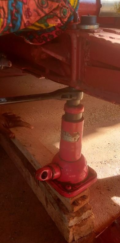

Avancement de jeudi::
serrage des cardans:
Capture 40.JPG (49.39 Kio) Vu 4102 fois

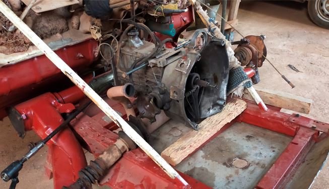

Mise en place de la boite de vitesse.
grosse galère pour aligner les 2 silentbloc et arriver à visser les 2 vis sur la boite.
J'avais oublier de glisser le pot d'échappement sous la boite, donc je m'y suis pris en 2 fois.

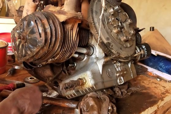

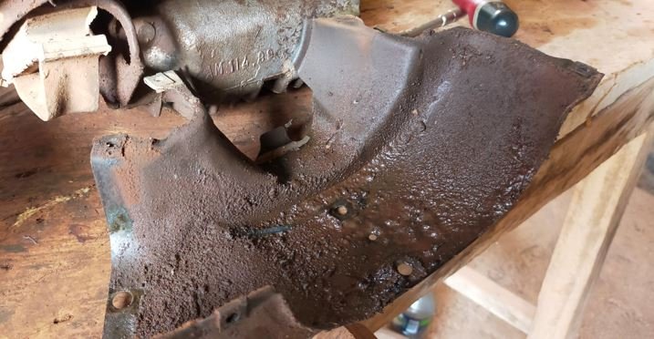

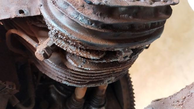

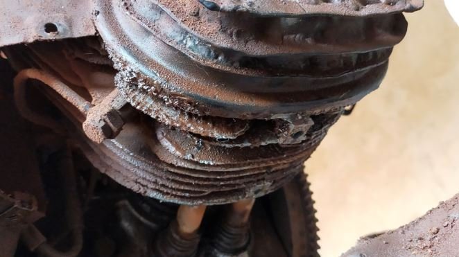

vendredi matin, nettoyage du moteur avec démontage des carters inférieurs:
Capture 44.JPG (60.35 Kio) Vu 4102 fois
Ce moteur mériterait de changer les joints et probablement aussi le reniflard.
Ce sera pour une autre fois.
