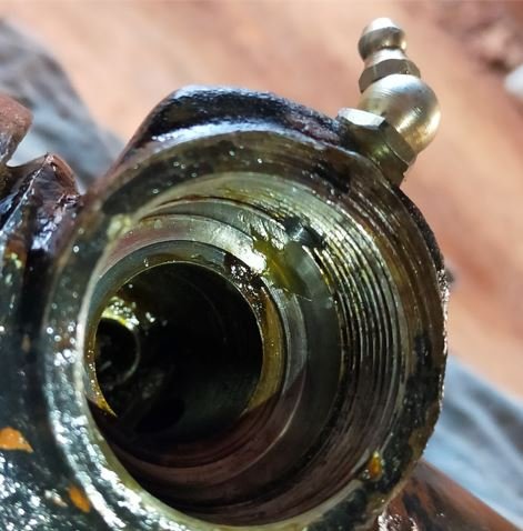

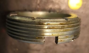

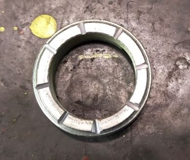

Coté pignon, pour pouvoir ajouter un graisse qui permettra de graisser à la fois le roulement et le pignon,
j'ai ajouter des rainures sur l'écrou de serrage du pignon, et donc en passant le graisseur au dessus du roulement, la graisse arrivera entre le joint et le roulement, et donc passera à travers le roulement et graissera aussi le pignon.
Capture 22.JPG (37.86 Kio) Vu 4259 fois

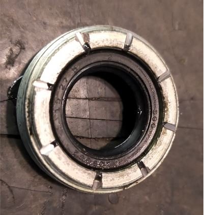

avec un joint neuf mise en place:
Capture 24.JPG (40.54 Kio) Vu 4259 fois

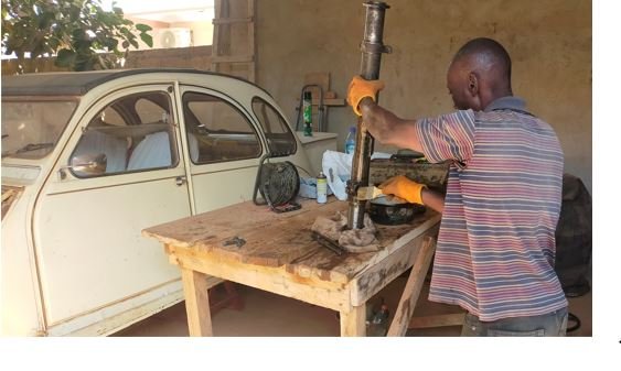

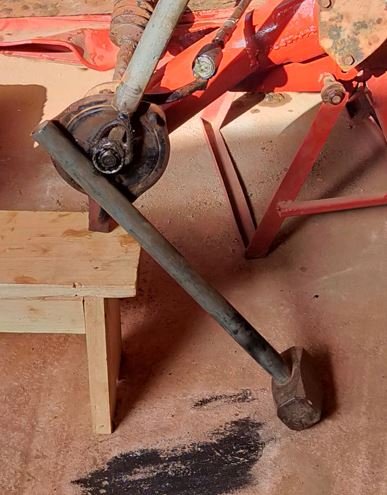

Après avoir sortie le bras gauche avec la clef qui va bien, il me restait à sortir le pignon.
perçage des marques de pointeau, et dévisage de la bague écrou sans problème.
Pour sortir le pignon, à la main, il ne venait pas.
Finalement, on l'a sortie sans problème à deux, avec une tenaille dans la gorge du pignon:

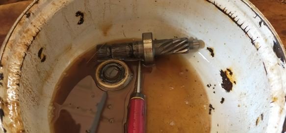

maintenant il reste à bien tout nettoyer, dans un premier temps avec du gasoil.

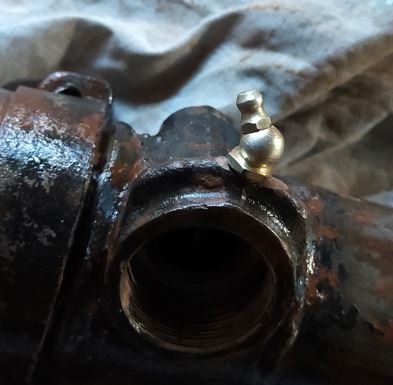

Et à bien choisir l'emplacement pour percer le trou pour le graisseur.
Re: Ma 2CV 4X4
Posté : 15 janv. 2022 21:23
C'est bon, le graisseur est en place. tous est prêt pour le remontage de la direction.
Capture 28.JPG (31.49 Kio) Vu 4237 fois
Capture 29.JPG (50.12 Kio) Vu 4237 fois

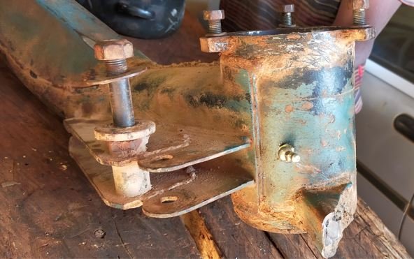

montage d'un graisseur entre les 2 roulements de chaque bras:
Capture 31.JPG (55.89 Kio) Vu 4193 fois
au passage, j'ai vu une des pattes de fixation de la tôle de fermeture, qui normalement support l'amortisseur qui avait été cassé et ressoudé.
Maintenant, avec la fixation de l'amortisseur façon bras arrière, il n'y a plus de risque de casse:

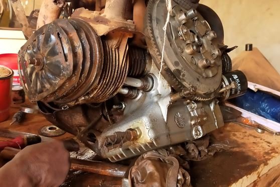

Posté : 22 janv. 2022 07:38
vendredi matin, nettoyage du moteur avec démontage des carters inférieurs:
Capture 44.JPG (60.35 Kio) Vu 4123 fois
Ce moteur mériterait de changer les joints et probablement aussi le reniflard.
