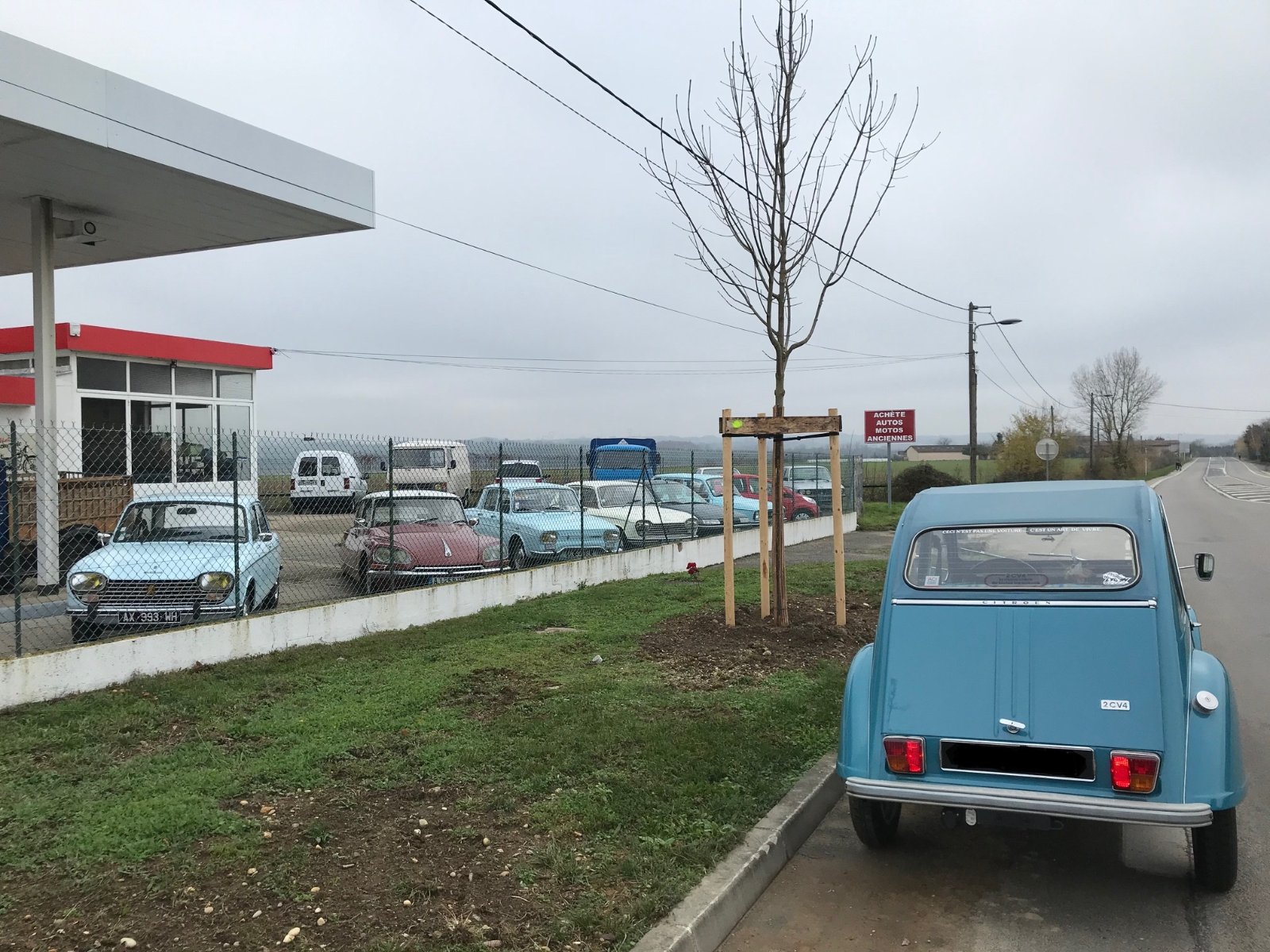

Messages : 6676
Re: Remise en état de ma 2cv6 de 1973
La mienne de Mars 1974 ;;
PASC4L
Messages : 244
Enregistré le : 10 oct. 2020 09:57
Localisation : Sainte-Foy-lès-Lyon
Message non lu par PASC4L »
Devant chez MADOYAN, non ?
