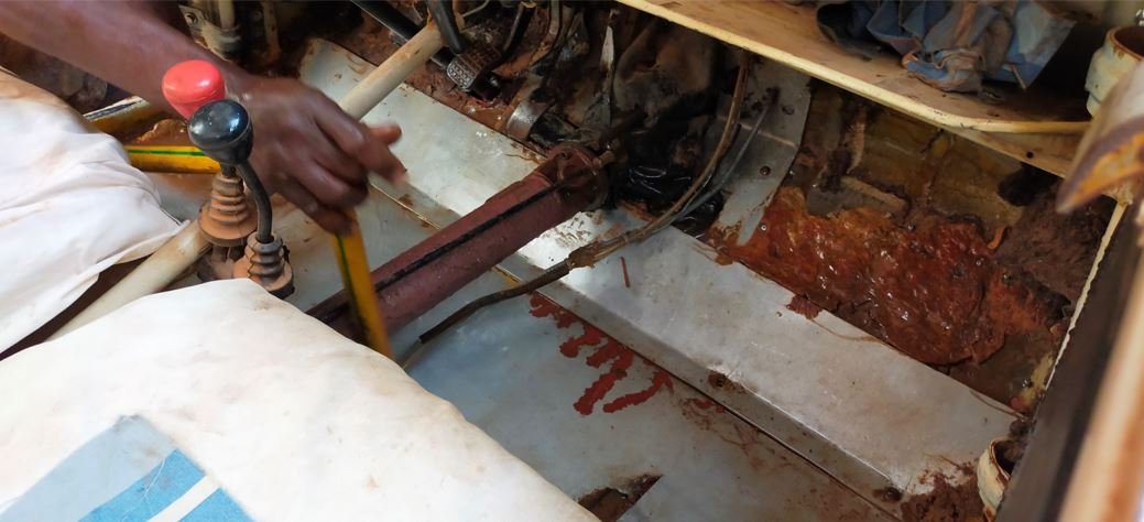

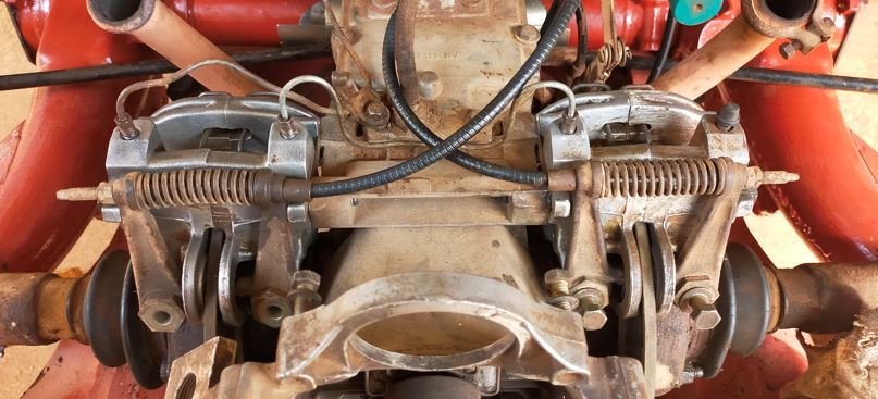

Montage des freins sur la boite:

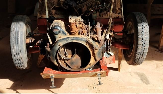

Re: Ma 2CV 4X4
Merci Totoche,
Ce matin, pose du moteur, branchement du pot d'échappement sous boite. (bien galère, à dérouiller les boulons.
J'aurai du amener des colliers Burton. J'espère qu'a la mise en route, il n'y aura pas de fuite.

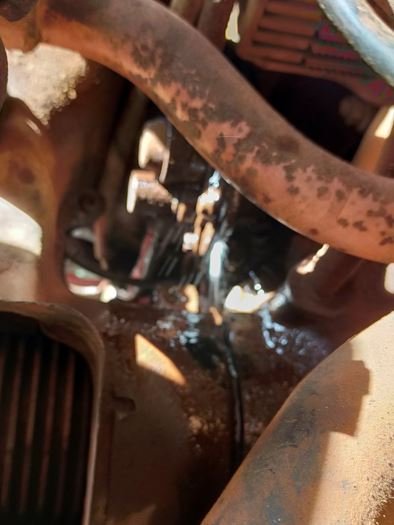

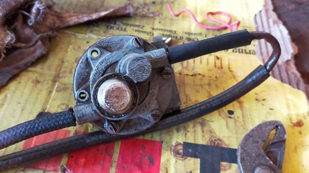

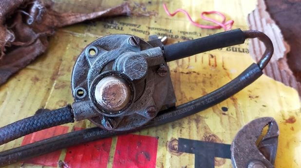

Puis mise en route sans problème, si ce n'est une grosse fuite à la pompe à essence:

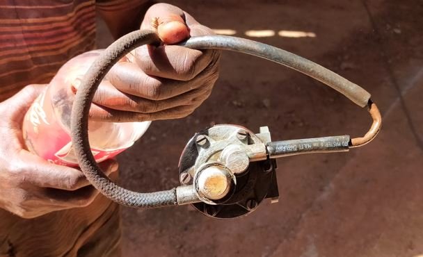

j'ai donc démonté la pompe, et c'est les vis de fermetures qui était desserrées.
Capture 48.JPG (38.48 Kio) Vu 4051 fois
Re: Ma 2CV 4X4
puis j'ai testé le fonctionnement à la main dans un bidon:
ça semble OK.
J'ai remonté la pompe. mais je vais quand même en faire venir une neuve, pour sécuriser.

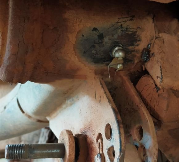

Ce matin, j'ai prévu de monter les 2 graisseurs sur les bras arrières. (entre les 2 roulements de bras)
puis de la remettre sur roue.
Les avions air France reprennent aujourd'hui.
Mon père rentre en France, comme prévue ce jour.
Re: Ma 2CV 4X4
comme prévu, pose des graisseurs sur les bras arrières:
Capture 51.JPG (49.96 Kio) Vu 4025 fois

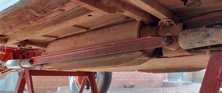

Après avoir monté les amortisseurs, j'ai réalisé une barre qui relie les 2 goujons d'amortisseurs du châssis.
c'est un renfort simple qui consolide bien les fixation des pots de suspention au châssis.

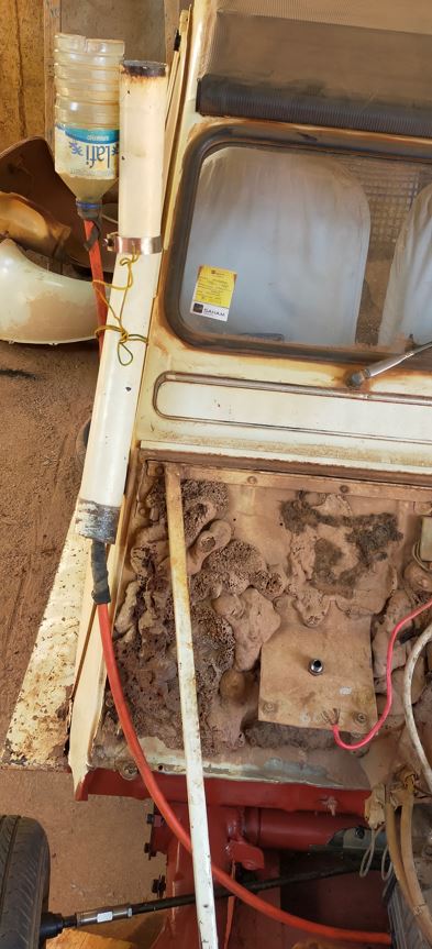

Hier soir, après avoir fait un petit tour est prendre de l'essence, j'ai fait un nettoyage intérieur au jet d'eau.

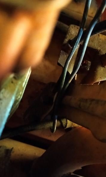

petite modification, avec l'ajout d'un fil pour relever le câble d'embrayage, afin d'éviter qu'il repose du le pot d'échappement.
Capture 07.JPG (31.31 Kio) Vu 3999 fois

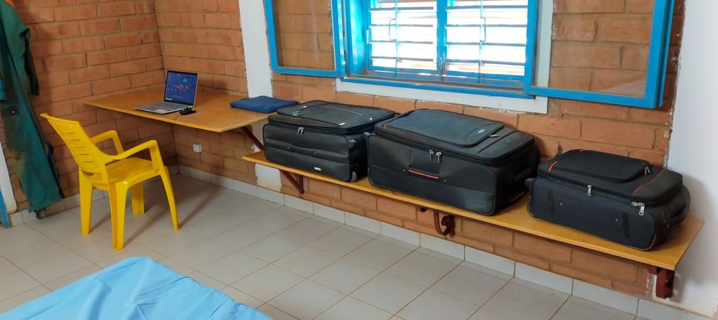

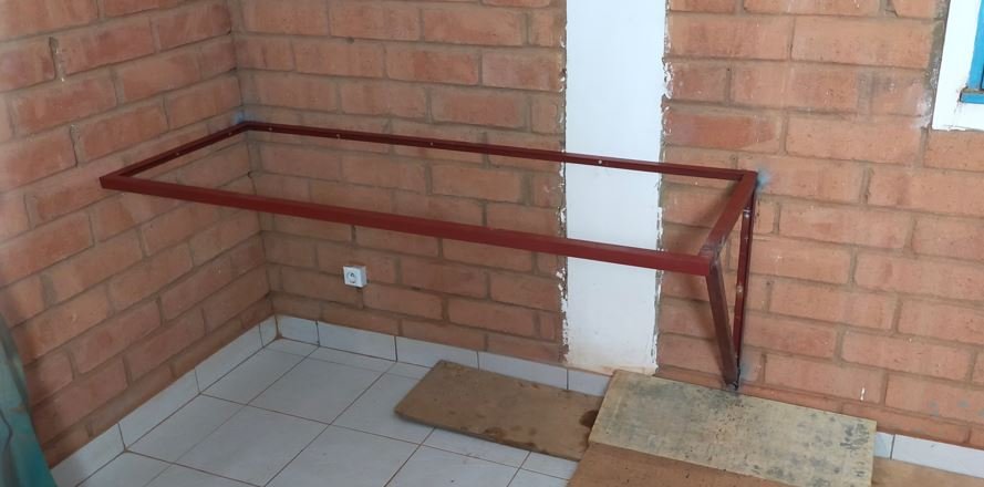

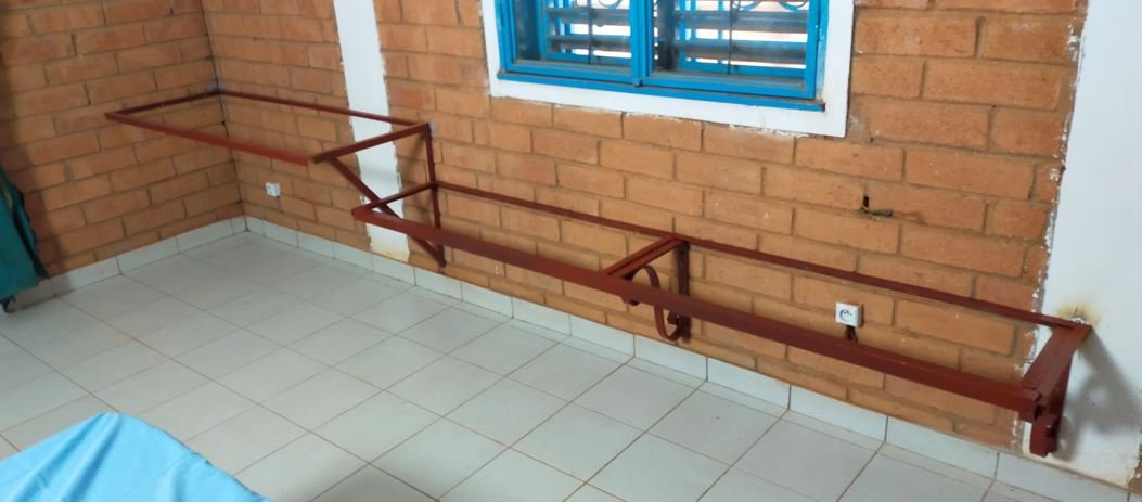

Puis j'ai repris les aménagement intérieur, avec la création d'un bureau pour la chambre:
Re: Ma 2CV 4X4

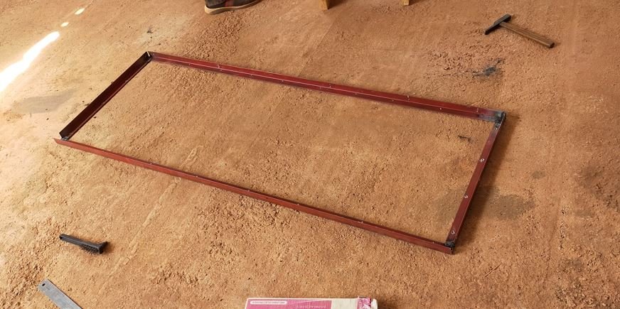

Hier, j'ai fini la structure des tables:
Et ce matin, il ne restait plus qu' visser les planches:
Fini les valises au sol.
Et de pieds, afin de faciliter le lavage du sol.

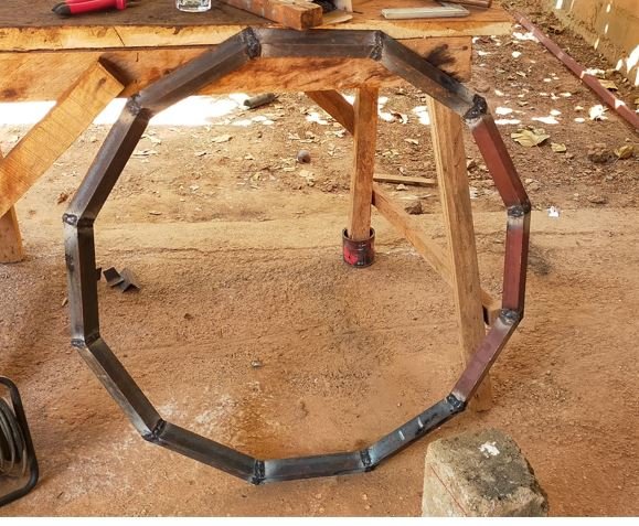

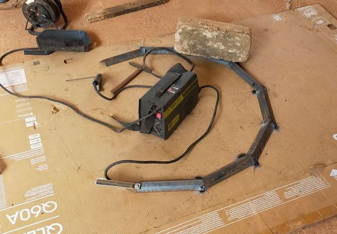

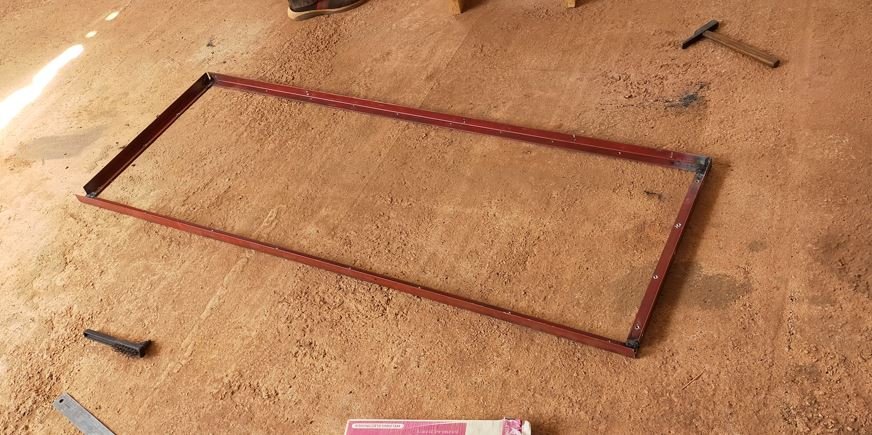

Gros projet du moi, réaliser la charpente de la grande paillotte sur la terrasse dessus la maison.
Aujourd'hui, j'ai réalisé l'anneau sur lequel reposeront les 12 IPN.
Capture 60.JPG (88.5 Kio) Vu 3969 fois
