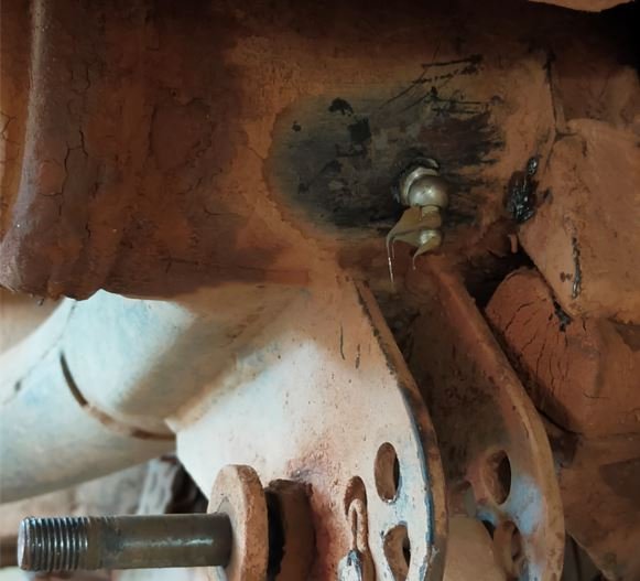

Ce matin, j'ai prévu de monter les 2 graisseurs sur les bras arrières. (entre les 2 roulements de bras)
puis de la remettre sur roue.

comme prévu, pose des graisseurs sur les bras arrières:
Capture 51.JPG (49.96 Kio) Vu 4029 fois

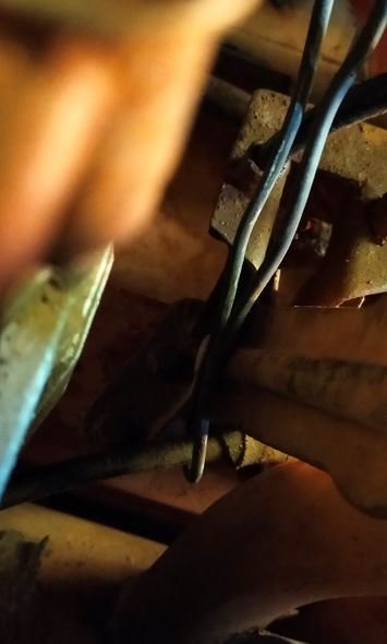

petite modification, avec l'ajout d'un fil pour relever le câble d'embrayage, afin d'éviter qu'il repose du le pot d'échappement.
Capture 07.JPG (31.31 Kio) Vu 4003 fois

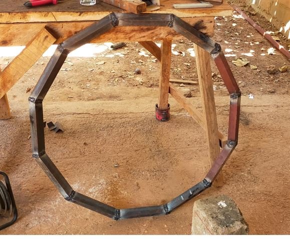

Gros projet du moi, réaliser la charpente de la grande paillotte sur la terrasse dessus la maison.
Aujourd'hui, j'ai réalisé l'anneau sur lequel reposeront les 12 IPN.
Capture 60.JPG (88.5 Kio) Vu 3973 fois
