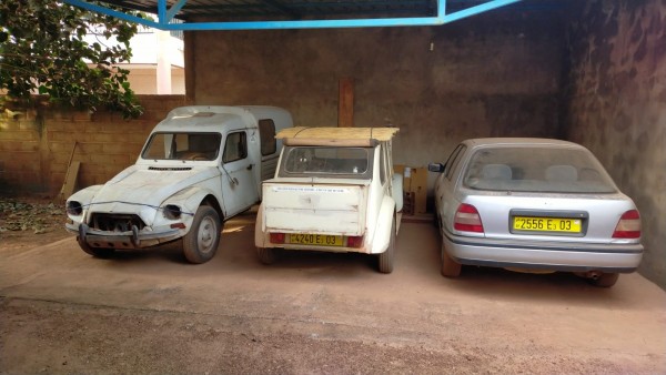

quelques photo prise avant hier:
Détail du châssis arrière
flector de la transmission manquant
Biellette de crabotage arrière cassée
Re: Ma 2CV 4X4
Posté : 09 déc. 2022 07:33
haut du fourgon bien oxydé
plancher et châssis avant coté passager (porte manquante d'où stagnation de l'eau en saison des pluies)
système de crabotage boite avant.
