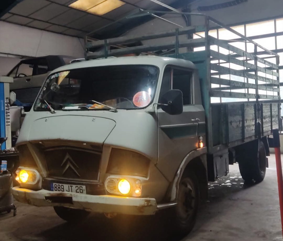

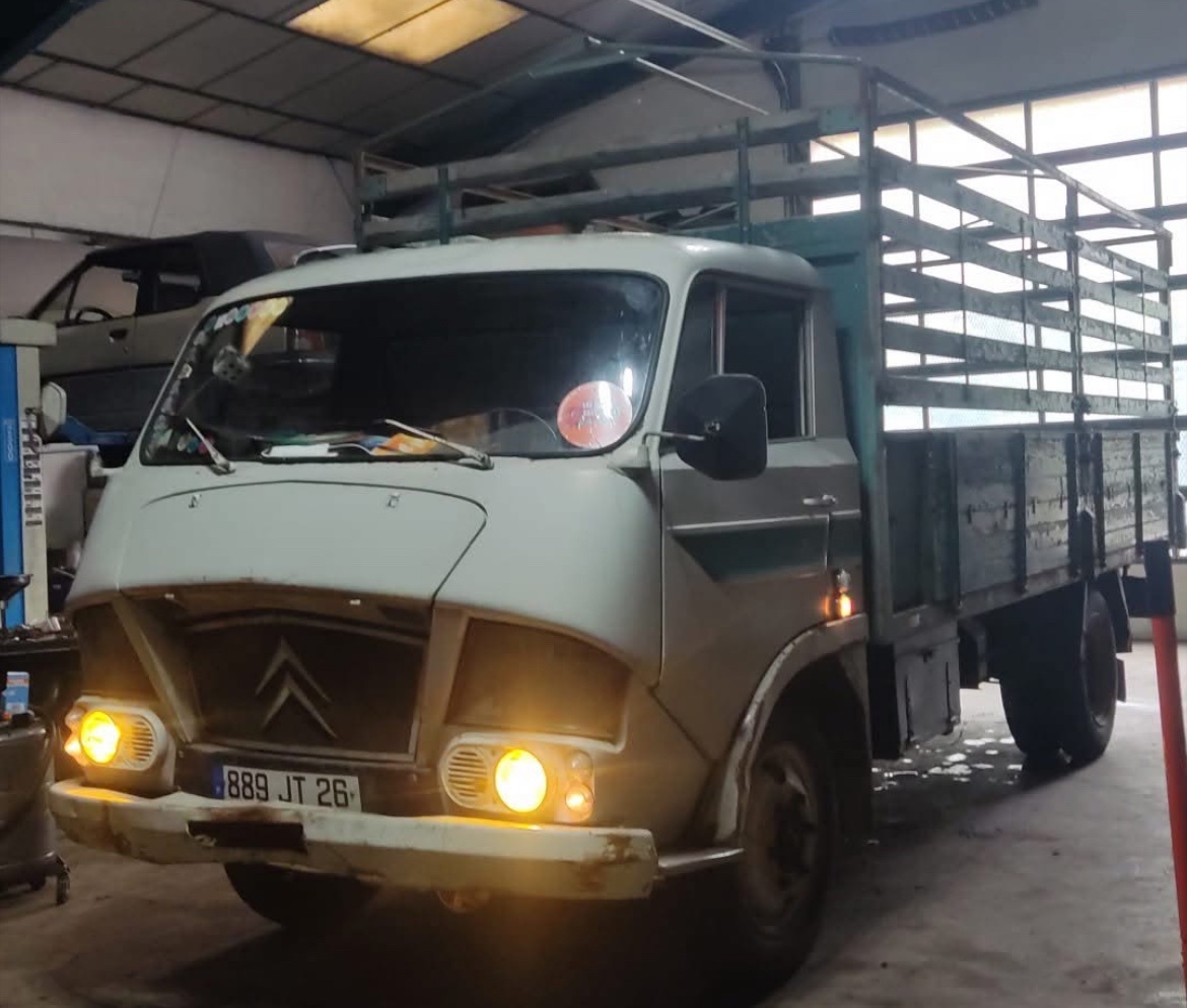

Donc vous saviez tous que ce dernier est tombé en panne lors de la sortie du PTRA en Septembre !
La panne, je croyais que c'était un "banale" fuite de la pompe de gas-oil !
En fait non ! Au bout de la pompe à injection, il y a une poulie bloquée par une vis BTR derrière celle-ci un joint spi !Cette vis s'est desserré et le joint ne faisait plus son office et du coup emplissait le moteur de carburant, d'où trop plein qui dégoulinait !
Heureusement je décidais de faire poser le Belphégor chez Thibault !
Bien m'en a pris, car son Grand-Père fondateur du garage de la rocade ouest (publicité mérité), connait les moteurs Perkins QUE par cœur ! Il en a fait des dizaines aussi bien sur les camions que sur les bateaux ou autres !
Donc en un clin d’œil il a vu le problème !
Donc les travaux qui ont été opérés sont les suivants:
- dépose moteur
- changement du disque d'embrayage (comme c'était démonté ... )
- réfection à neuf du radiateur de refroidissement
- réfection de la pompe à injection
- changement du joint de culasse (qui avait une amorce)
- changement de tout les joints (prix de la pochette complète 672 €)
- montage d'une pompe à gas-oil système nautique
- peinture totale du moteur
- repose moteur
Voilà, hier matin essais puis contrôle par Thibault et ce matin :-/ :-/ :-/ :-/ :-/ :-/ :-/ :-/

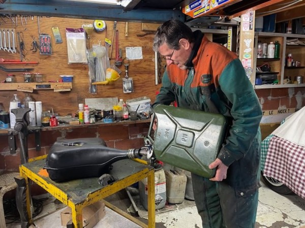

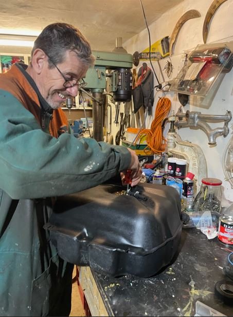

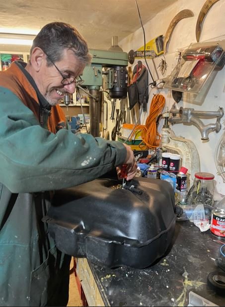

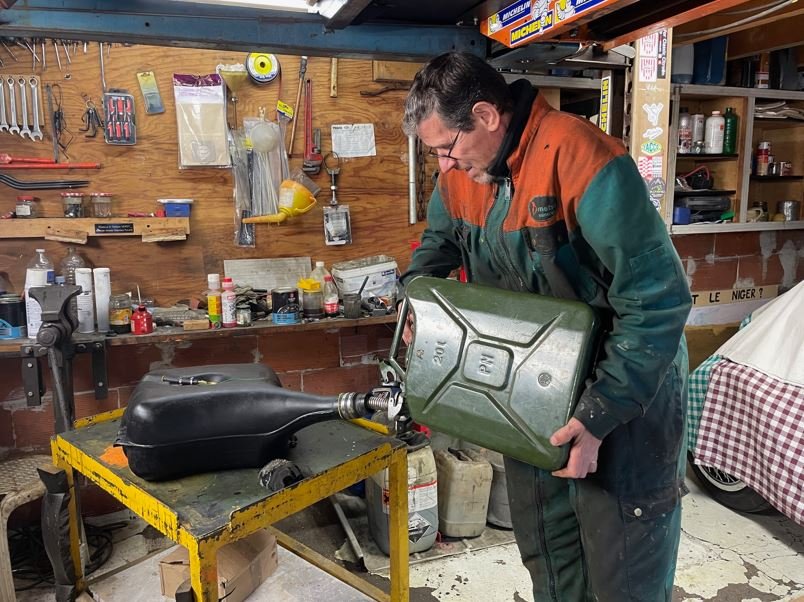

hier, matin, Gérard (le photographe) est passé au garage pour ses problème d'incontinence, et la pose de 3 joints fibres sous les 3 vis de la jauge.
pose des 3 joints
pose des 3 joints
quelques litres dans le réservoir
validation de l'étanchéité
Capture 003.JPG (67.92 Kio) Vu 16597 fois

jacques a écrit : ↑11 mai 2025 07:02 hier, matin, Gérard (le photographe) est passé au garage pour ses problème d'incontinence, et la pose de 3 joints fibres sous les 3 vis de la jauge.
désolé dédé d'avoir polué ton poste, je me suis gouré de rubrique. :salut:
