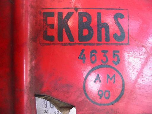

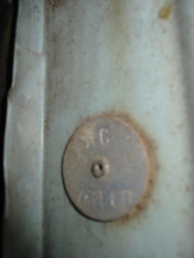

Pour ce qui est de ta couleur, pour avoir la bonne référence, il te faut soulever ton capot et regarder ton tablier côté droit.
Deux possibilités :
ou
une fois que tu as trouvé ta référence peinture, il te suffira de la commander. Soit chez un peintre soit chez un fournisseur de type du 2 CV MCC.
Tu pourras aussi y trouver les autres références de produits que tu recherche....

Merci pour les infos ! J'avais aussi oublié de préciser que mon chef m'a expliqué comment chercher une masse, il faut tester la tension entre la borne moins et une masse, si une tension est présente (bien sûr il fallait allumer tous les appareils qui consomment) il faut retirer soit un à un les fusibles soit tous d'un coup et tester un à un pour savoir sur quel circuit peut être la masse. Ravi de son explication, je teste ça le lendemain et rien du trouvé... 0V ... :cry: Cela voudrait dire que je n'ai pas de masse ou du moins rien qui ne consomme à l'arrêt. Et puis tient, je disais que ma batterie tenait le coup, et bien ce soir elle dort avec 10V ... et j'ai pu constater qu'avec les feux de croisement et moteur en route, les feux consomment 0,5V (entre 0,4 et 0,6 suivant quels feux j'active). Avant de la charger demain je verrai si la tension a changé
Pour la peinture je regarderai demain quand il fera jour &a& mais je pense que je vais chercher la petite plaque car l'ancien-ancien propriétaire l'avait refaite (tout à la zeub si je puis dire) et donc je ne pense pas trouver de marquage sur le tablier (sachant qu'en plus il est noir ..)
Si elle a été refaite, ça confirme ce que je pensais car il me semble pas que ce soit un rouge citroen !

Pour info chez Porteret gobillot ou chez Durand service avec la référence ils fabriquent une bombe de la bonne teinte (20/25 € je crois) ! Cela peut suffire pour une retouche ou en attendant une restauration ! Pour ton cas si la teint n'est pas d'origine, cela va être plus dur ! Si tu as encore le téléphone du vendeur !?!?
