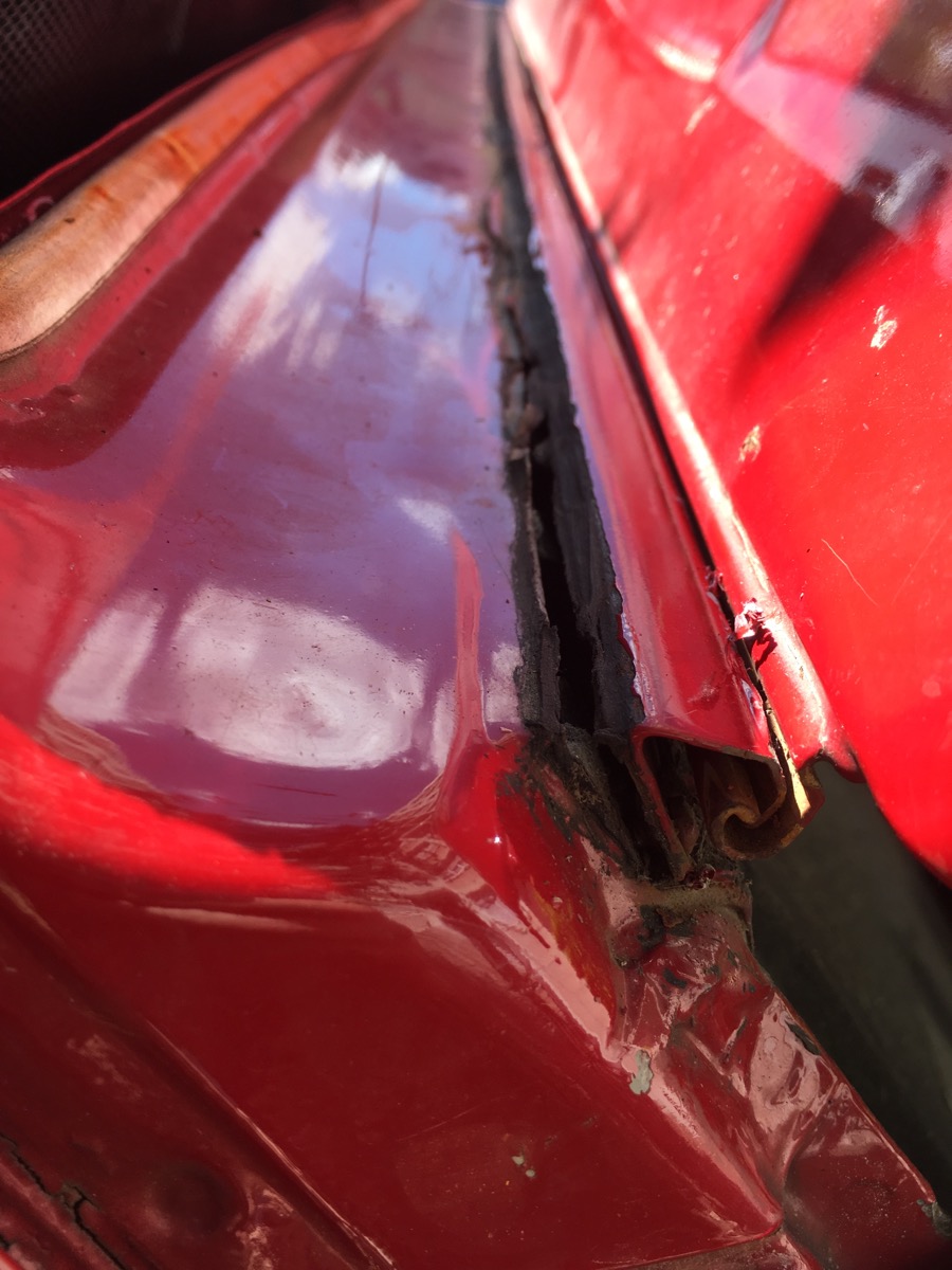

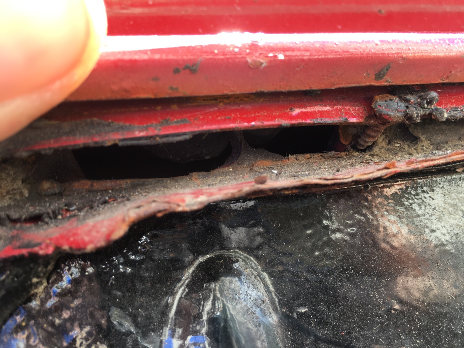

Pour ceux qui n'ont pas bien compris de quoi je voulais parler, voici ma charnière de mon capot avant
Et voilà ce que ça donne en dessous
Du peu que j'ai pu voir, le silicone à l'air d'avoir protégé contre la rouille (une très bonne chose !), et ne voulais pas me retrouvé comme un idiot, je n'ai pas tout demonté et j'ai pu constater 2 bon trous ...
Alors en y réfléchissant un peu, pour une réparation peu coûteuse et "rapide" je pense que nettoyer le tout, puis soit bourrer les trous avec de la choucroute ou de mastic PU (celui que l'on a au travail tient des vitres a 300km/h !) et ensuite mettre des points de soudures sur la charnière pour faire en sorte qu'elle ne s'arrache plus !
Et le jour où j'aurai du temps et de l'argent, je m'amuserai à tout démonter pour tout bien reprendre

Coucou Nesty.
Je n'y connais pas grand chose, c'est pourquoi je vais sûrement dire une bêtise. ( vous êtes habitués à présent )
Au vu de la photo la tôle semble fine, la corrosion n'à pas dû arranger le problème, il faut que tu trouve un champion du MIG avec gaz, pour faire ce type de soudure. Commence par la choucroute, au moins cela décapera, la tôle aussi bien que le coka, moi je m'en sert pour l'argenterie
Peut-être à ton travail utilise tu déjà ce type de poste à souder, mais au vu des contraintes que requiert un TGV cela doit être plutôt du TIG (trop violent pour ton cas! pas de ça Lisette
Bon courage à toi, j'espère vraiment que tu trouveras une vrai solution, et pas un pansement sur un jambe de bois.

Re.
Comme je le pressentait je t'ai dit une ânerie, ma moitié supérieure vient de rentrer, et me dit que l'on peut sans problèmes souder du 1mm au TIG .
Tu as donc le choix des armes.
Bon courage.
Bon courage.

Je pense que si tu veux une repartion rapide dans un premier temps, avant de mettre quoi que ce soit il faut stoper la rouille.
Il faut grater ce qui tient pas ( de toute facon ce qui est "pourie" tu ne peux rien fixer dessu ni souder) et traiter avec du ferose ou similaire.
Après tu mettra ton mastique pour combler, sur quelque chose de sain.
La choucroute je suis pas fan et surtout pas sans traiter avant, car inéluctablement ça continura a rouiller dessous!
Vois éventuellement avec quelqu'un qui manie bien la soudure pour voir si c'est possible de faire un point ou deux au moins aux extrémités de la charnière. Après un bon traitement au ferose il est possible de souder.
Si tu veux vraiment combler avec de la choucroute il faut un support sain et bien traiter.
En faite la choucroute j'aime bien mais dans mon assiette avec une bonne bière!

La caisse de la 2CV est souple et flexible.
la choucroute est très rigide
donc ça fini toujours par laisser passer l’humidité, et ça rouille à vitesse grand V.
toute soudure fera forcément un échauffement important, donc après tu es bon pour de la peinture.
La solution rapide que je préconise est la suivante:
enlever le capot pour avoir un bon accès
nettoyer ce qui part (comme dit Didier)
appliquer du ferrose pour stopper la rouille (comme dit Didier)
re fixer avec des vis, ou si besoin ajouter des rondelles et fixer plus bas sur le tablier (en sandwich)
ajouter ton mastique PU sur le dessus pour éviter toute nouvelle infiltration. (si il est assez liquide, en mettre avant le plaquage entre la charnière et le tablier)

En gros c'était aussi ce que je pensais faire, tout enlever pour tout reprendre, même si un point de soudure me fait perdre de la peinture, je préfère avoir un capot qui tient la route et un peu moins de peinture, qu'une superbe peinture mais un capot qui s'envole sur l'autoroute !jacques a écrit :La caisse de la 2CV est souple et flexible.

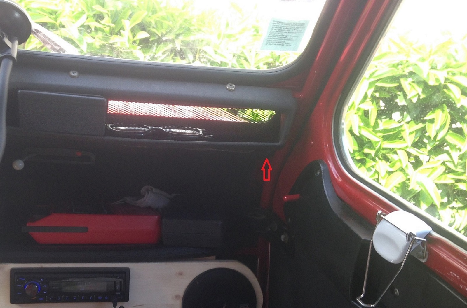

Vu qu'il vient de pleuvoir sur Lyon il y a 10 minutes (avec un peu de grêles ...), je suis vite aller fermer mon volet et du coup j'ai un peu attendu dans la voiture que ça se calme et en ai profité pour voir si je voyais les trous que je vois depuis dehors. Je dois maintenant dire merci à l'ingénieur de la 2CV qui nous a installé un petit trou pour passer des fils (comme celui du plafonnier, côté conducteur), sauf que chez moi, il sert plutôt d'entrée d'eau ! Alors à tous les électriciens qui ont déjà passé des fils dans des endroits comme celui là, y en a t'il d'autres là dessous ?
Bon sur une vieille photo je montre à quelle endroit j'ai mon entrée d'eau ...

Ce qui fait que désormais, j'ai un soudeur pour me remplacer ma charnière et un peintre pour repasser derrière ! Plus qu'à voir avec lui pour enlever la rouille du solex et j'ai 2 véhicule flambent neuf ! (enfin juste en aspect, la technique on verra pour plus tard).
- Messages : 4711
Re: Un petit cas urgent
Bonsoir Nesty,
AH bin ça c'est une bonne nouvelle pour ta 2cv !!!!
Par contre tu verra quand ce sera le moment de mettre le joint neuf sur le volet !!! C'est un grand moment !
