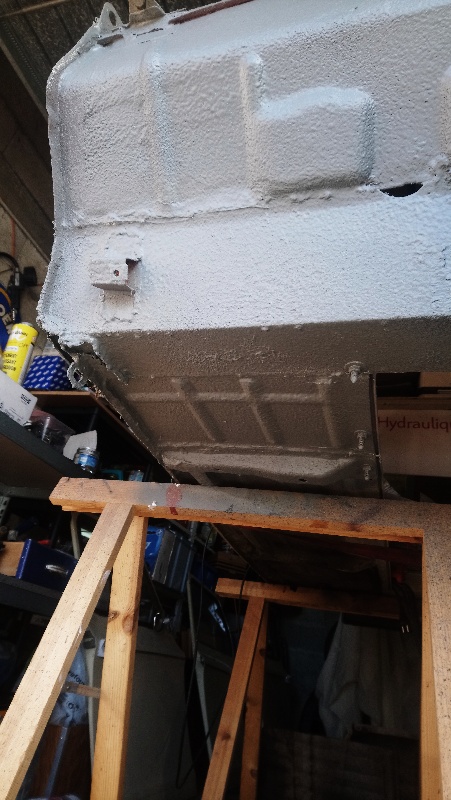

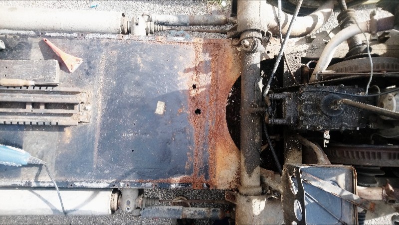

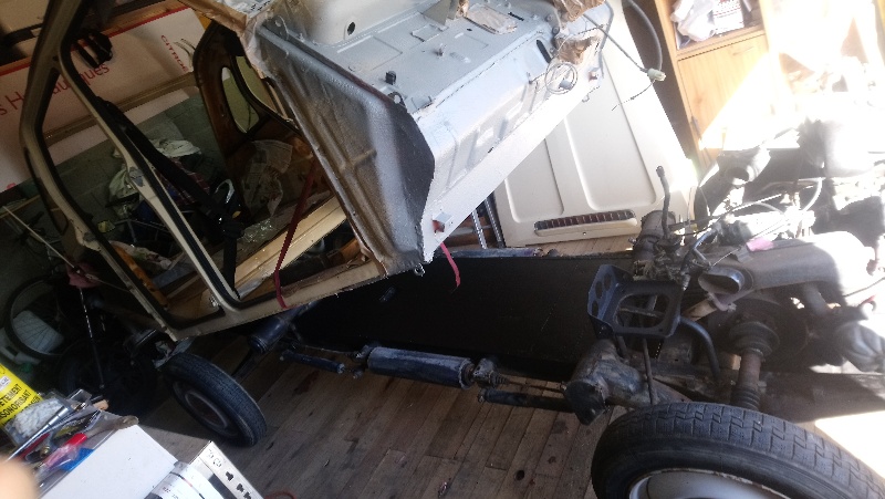

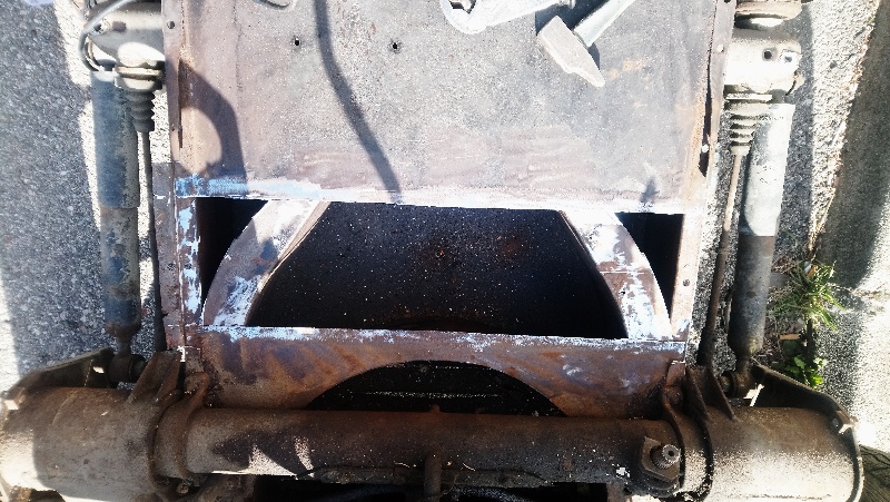

Aujourd'hui, il s'agissait de s'attaquer au châssis. Je préfère le dire comme ça car si je dis "me pencher sur le châssis" , va encore y avoir le président qui va sortir une connerie... :lol:
Donc voici l'état des lieux au départ... Soit 2 trous. Chut ! S'il vous plaît restez concentrés !
En y grattant, je traverse très facilement en forçant à peine avec mon index. :mrgreen: Non, non ! Pas d'allusions.
Donc...
Plus tard avec un morceau de toit de VISA... C'est utile une VISA ! :lol:
C'est ainsi qu'une VISA rentre dans la fente ! &a&

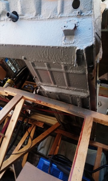

Bonus (Caillus).

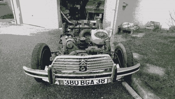

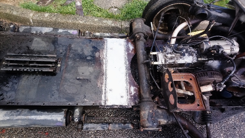

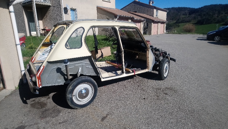

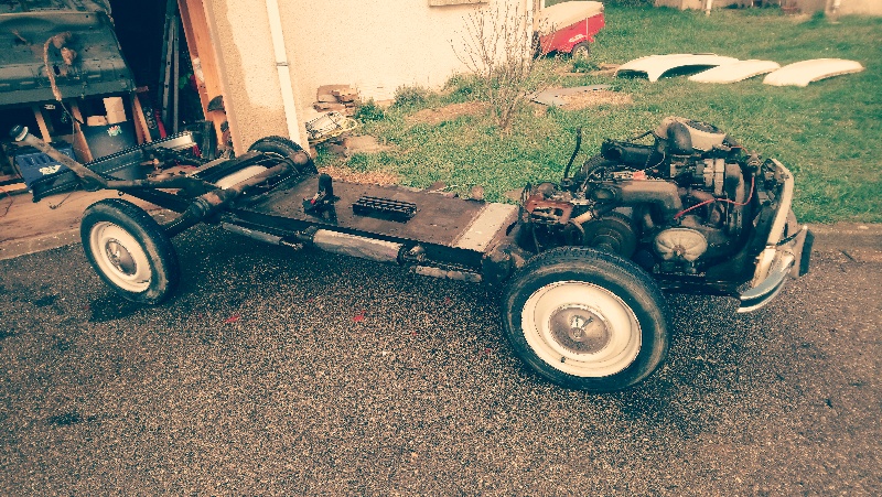

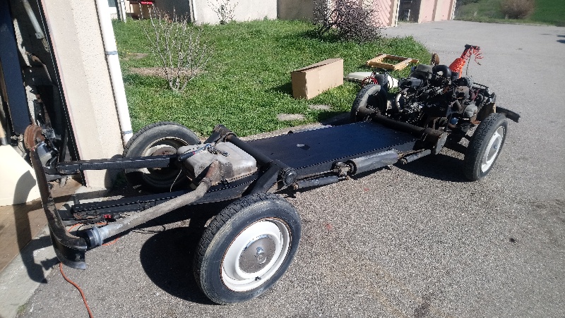

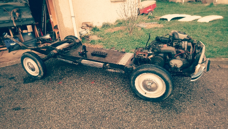

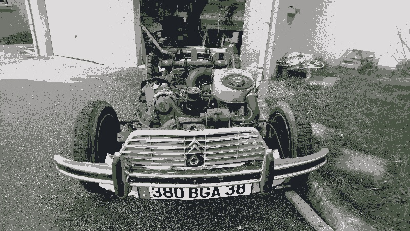

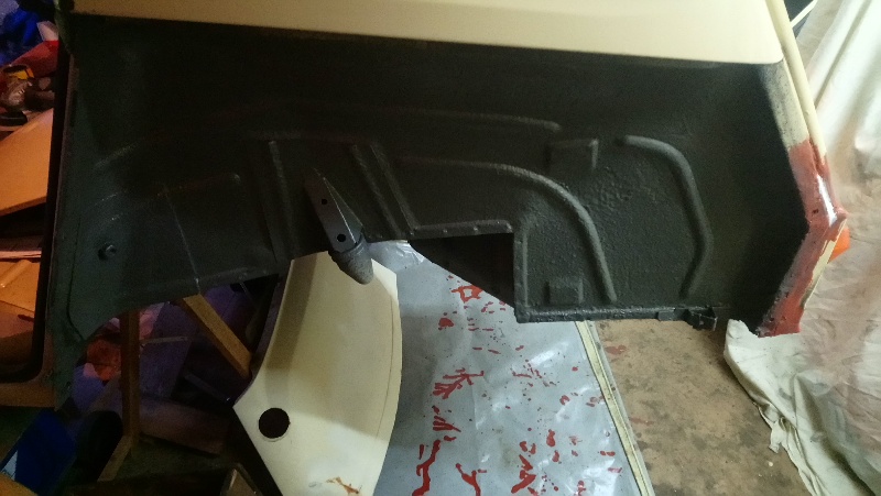

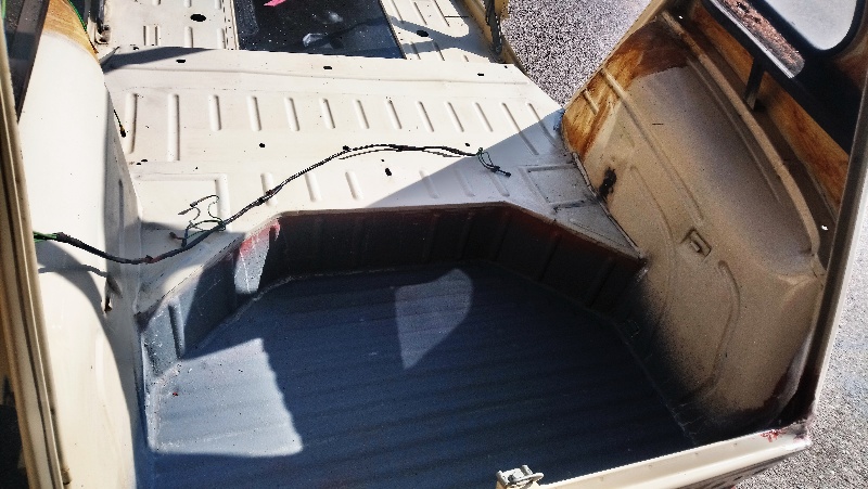

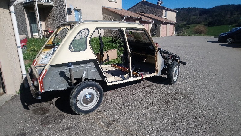

Voici l'activité de ce samedi. Fini les soudures du châssis. Peinturlure et repose provisoire de la caisse...

Re: Voici Dany
Bien , mais pourquoi provisoire ? Il te reste des choses à faire sur le chassis ?
Re: Voici Dany
Bonjour à tous
Même réflexion que Dédé, pourquoi provisoire, des fois,le provisoire devient définitif....
Bon boulot Christophe
Re: Voici Dany

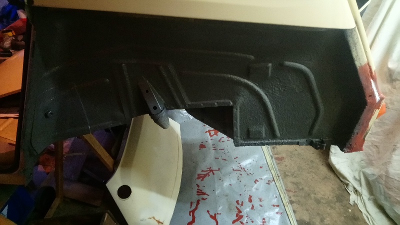

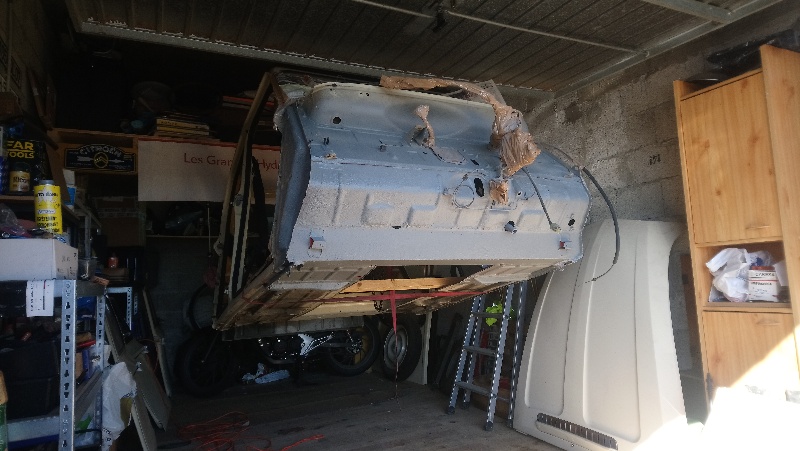

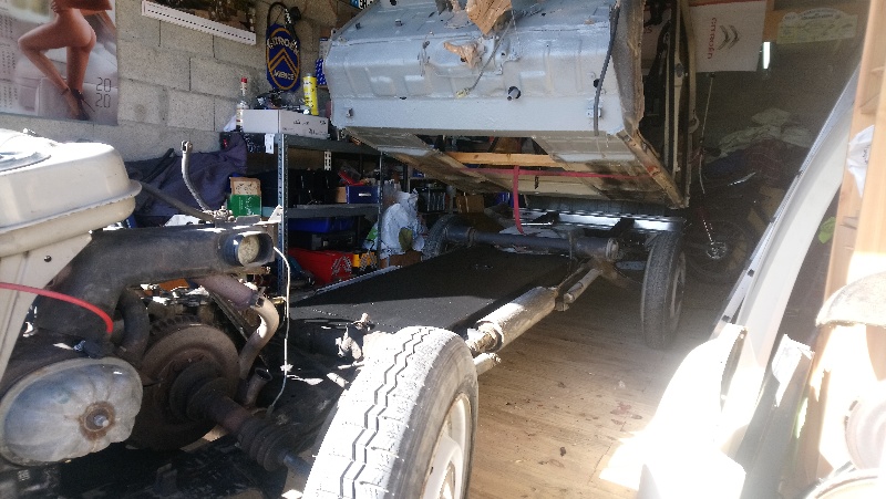

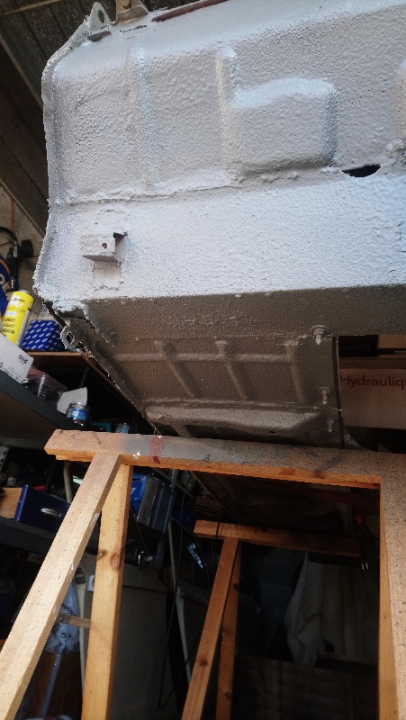

Provisoire car pour repeindre la caisse, elle sera enlevée du châssis et suspendue dans le garage. Et il me faudra rajouter les mousses et replacer les écrou-cages pour la fixation définitive de celle-ci sur le châssis.
Ici, cela permettait de ranger le garage, vérifier que les trous de la caisse retombent juste avec ceux du châssis et permettre à ma moto de sortir du garage... :o

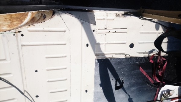

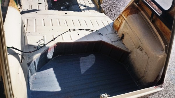

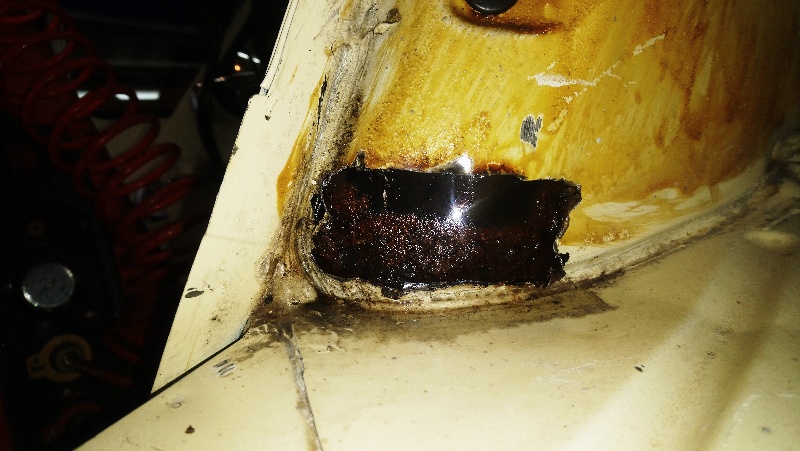

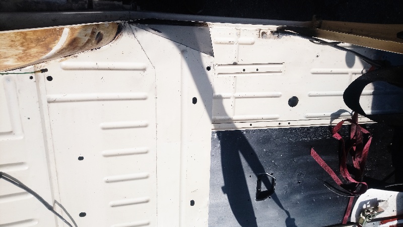

Ca bouge un peu mais pas du lourd...

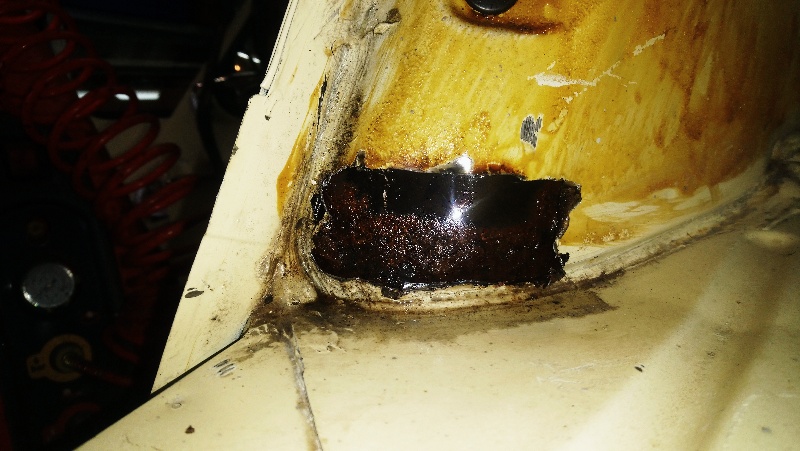

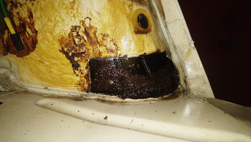

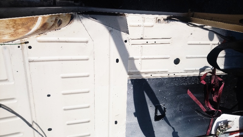

J'ai gratté vers les fixations de ceintures AR. En enlevant la tôle intérieure, il s'avère que le renfort situé derrière n'est pas si pourri. Partant de ce constat, j'innonde la zone de Rustol jusqu'à deborder.
Cette Dany ne disposant pas de ceintures AR, il n'y a pas de mise en danger.

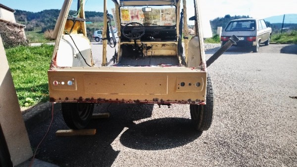

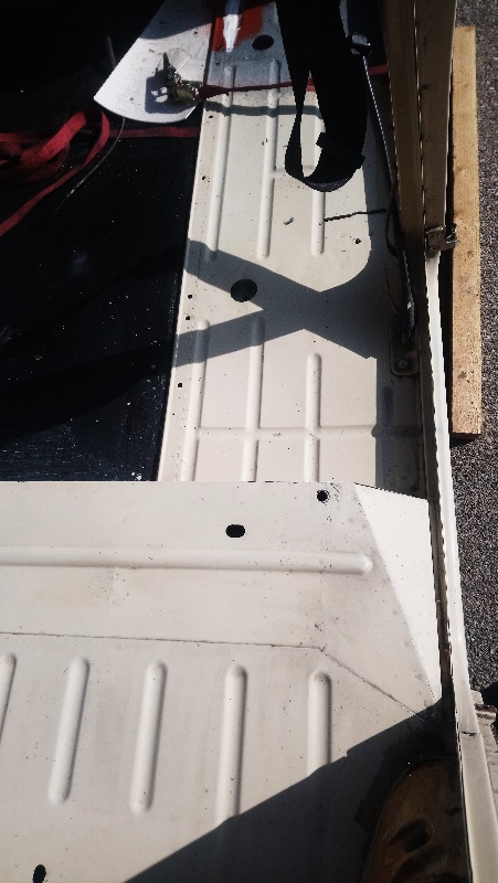

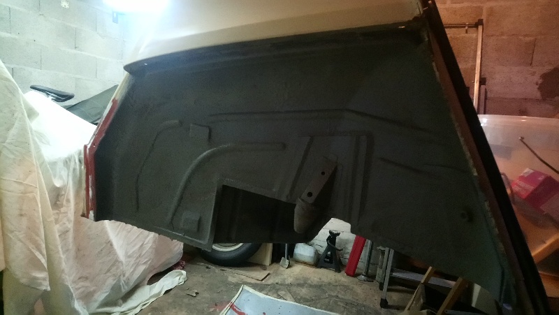

Les températures étaient estivales hier contrairement à aujourd'hui. L'occasion de sortir la bête et la frotter activement au papier 120 puis au 400/600 à l'eau sur toutes les zones à peindre.
Première fois que j'étais torse nu dehors cette année. J'étais chaud !

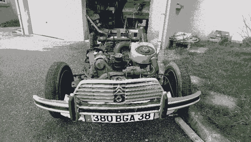

J'ai même attaqué la partie méca ! Si je vous assure ! J'ai démonté le boitier de filtre à air... :D

Donc le fait que ces renforts intérieur d'ailes pourrissent ne vient pas des ancrages de ceintures, ce que je pensais !
