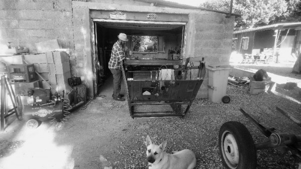

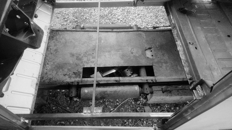

Visiblement Dédé s'y retrouve mieux que moi quand c'est à l'envers !
Le voici quand il repasse au fer rose après avoir parfaitement décapé les planchers AR.

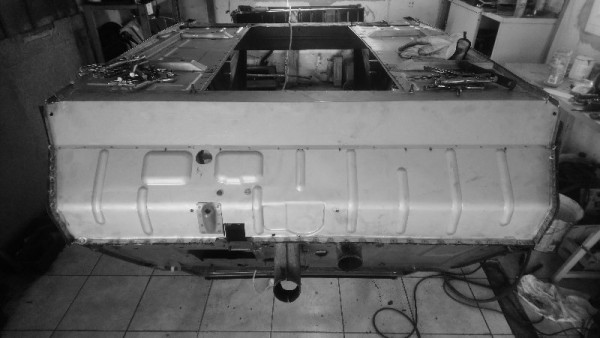

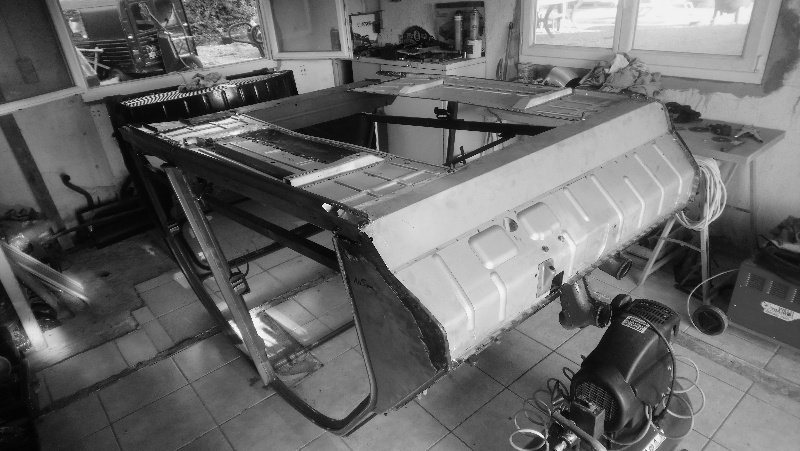

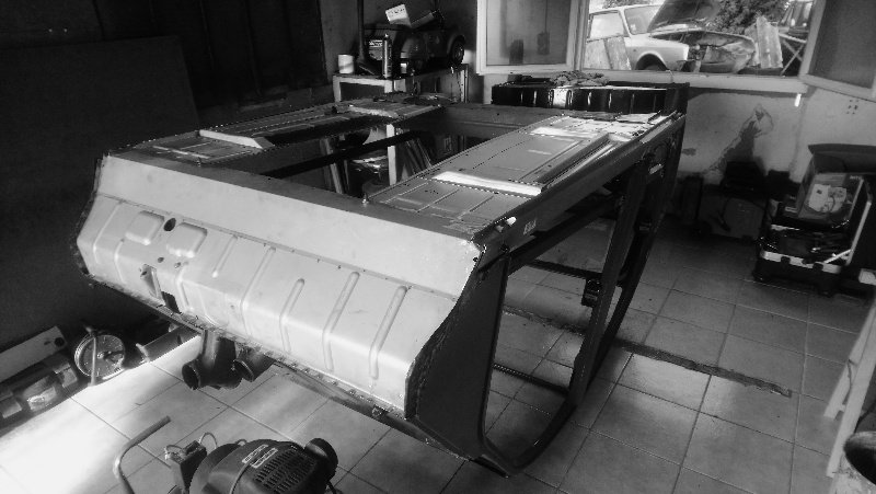

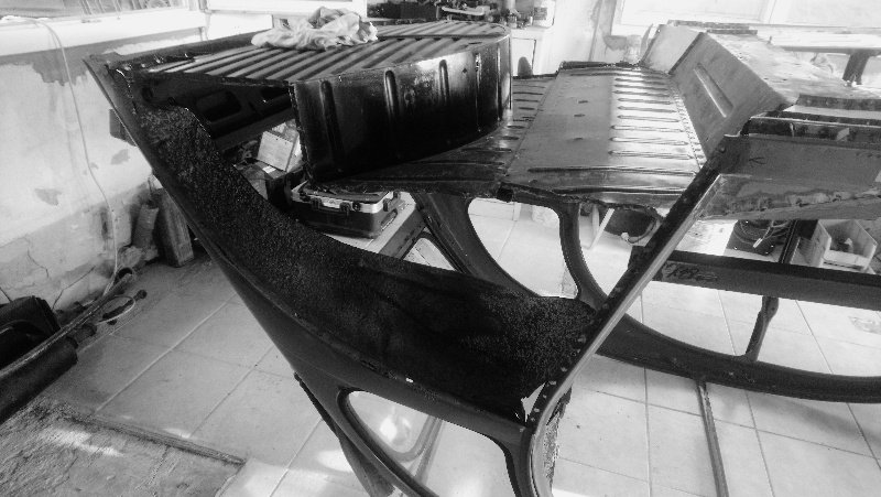

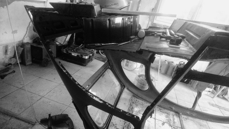

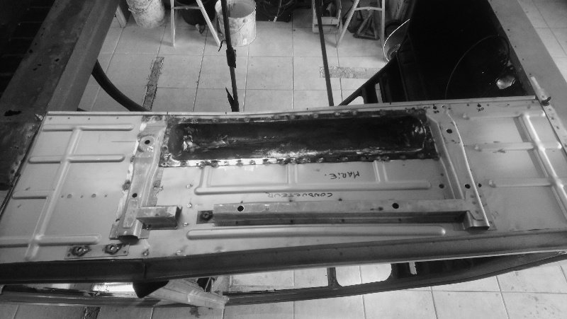

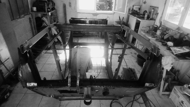

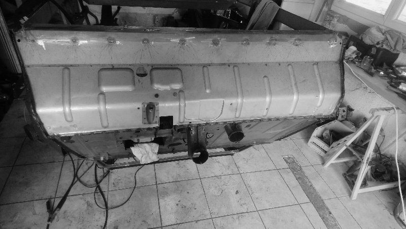

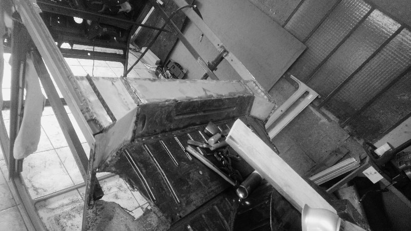

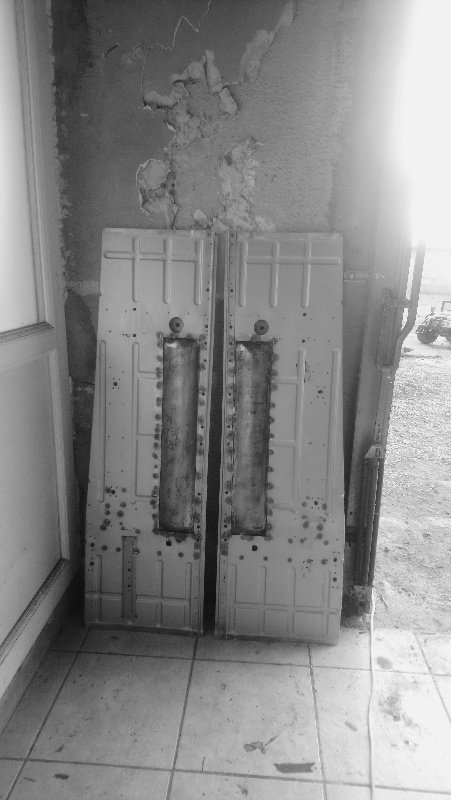

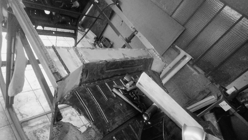

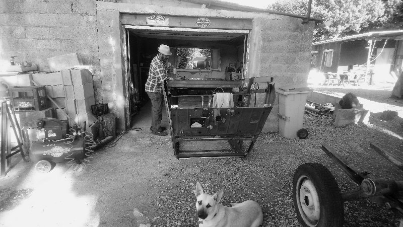

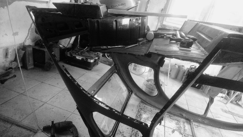

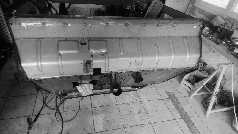

Bon ! Mis à part mes soucis d'orientation, et puis d'abord la gauche la droite c'est comme les points cardinaux ! Suivant comment on est tourné, ça change tout ! :D
Donc mis à part ça, on a pas fait grand chose hier...

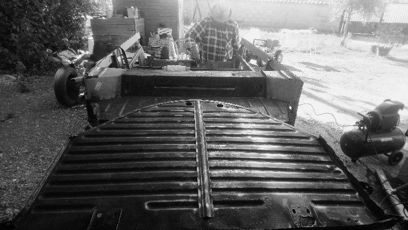

Rattrapage du niveau du caisson sous banquette qui était 1 cm trop bas ou trop haut, à droite ou à gauche...
Soudage du bas de caisse passager (voilà une indication claire, net et précise)
Puis dans la foulée, mise en place du plancher que nous dirons transversal. Adaptation et soudage par SERP.
Pendant ce temps là, Dédé s'amuse à détruire proprement l'intérieur d'aile AR côté conductrice.

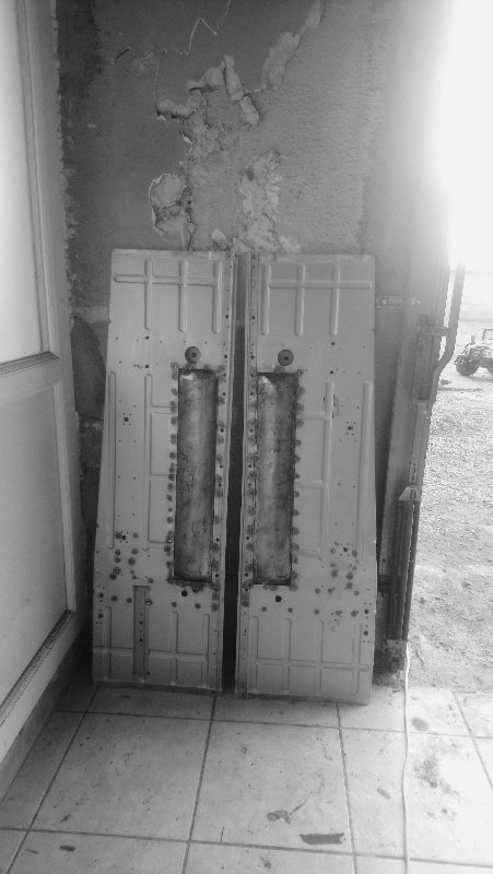

Mise en place provisoire des 02 planchers latéraux pour verification...
Et même, dans un sursaut de courage, debut de modification d'un des deux planchers pour les pots de suspension d'Ami 8 et le châssis dont les fixations sont différentes...

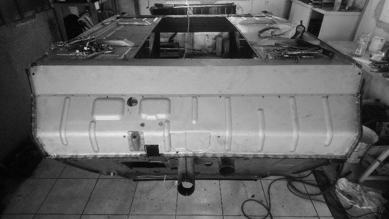

Aujourd'hui fin du caisson sous banquette et mise en place des renforts ! Un à l'avant du plancher pédales, sur le conseil de Jacques et un autre à l'avant du caisson !
Cet après-midi visite de Claude Calabresse, un carrossier de Père en Frères depuis ??? et qui nous a foutu un peu la pression ! Ce sont eux entres autres, qui font toutes les carrosserie/peinture de Gallien !

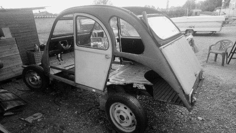

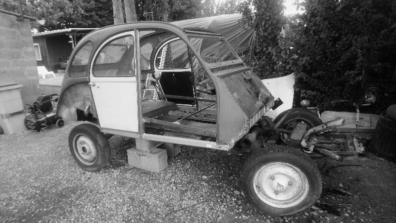

-moi les gars avant de fixer définitivement les planchers, je remettrais la caisse sur le châssis pour vérifier ! Ponpon (un ancien agent Citroën) à dû recouper et ressouder, les portes ne fermaient pas !!!
Du coup ce soir on a essayer, vous verrez le résultat en images (noir et blanc) dès que Christophe sortira de la douche !
Je respire !!!
à suivre ...

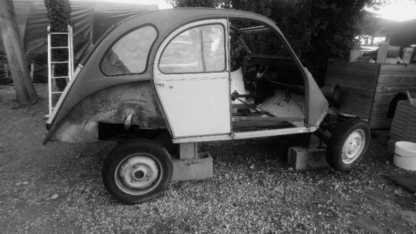

Je plussoie avec ce qu'a décrit Dédé. Je rajouterai juste que j'ai retiré un peu plus précisément les morceaux de l'aile intérieure ARG.
Sur les conseils de Claude et après avoir soudé les tôles de renfort et de réparation sur le plancher pédales et le caisson AR, nous avons porté la caisse sur le châssis.
La vérification fut concluante.
Le montage des portes AR confirme que les pieds milieu et les bas sont correctement placés.
