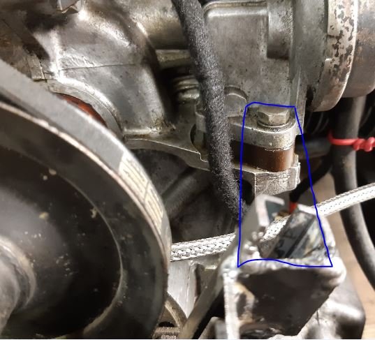

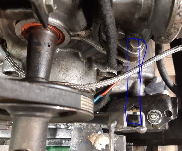

Posté : 08 nov. 2020 18:56
pour bloquer tous mouvement dans horizontal, dans l'axe de la voiture, je pense ajouter une fixation sur la vis de fixation de la pompe à essence:
Capture 27.JPG (68.56 Kio) Vu 10602 fois
Capture 29.JPG (59.58 Kio) Vu 10602 fois
