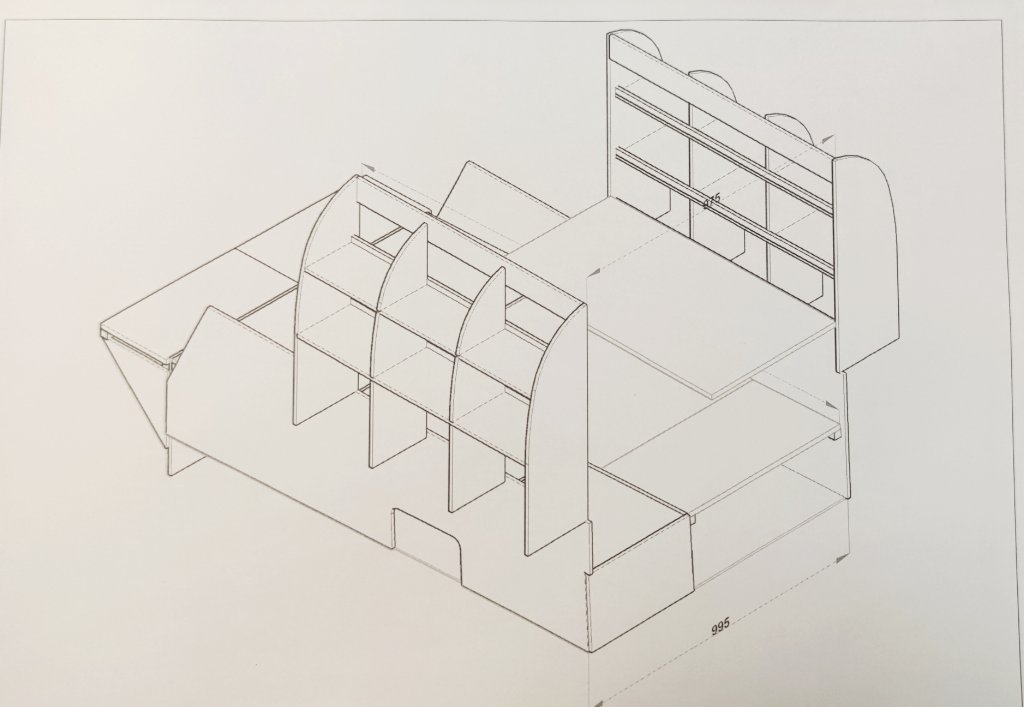

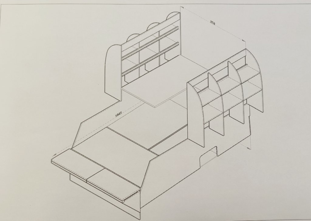

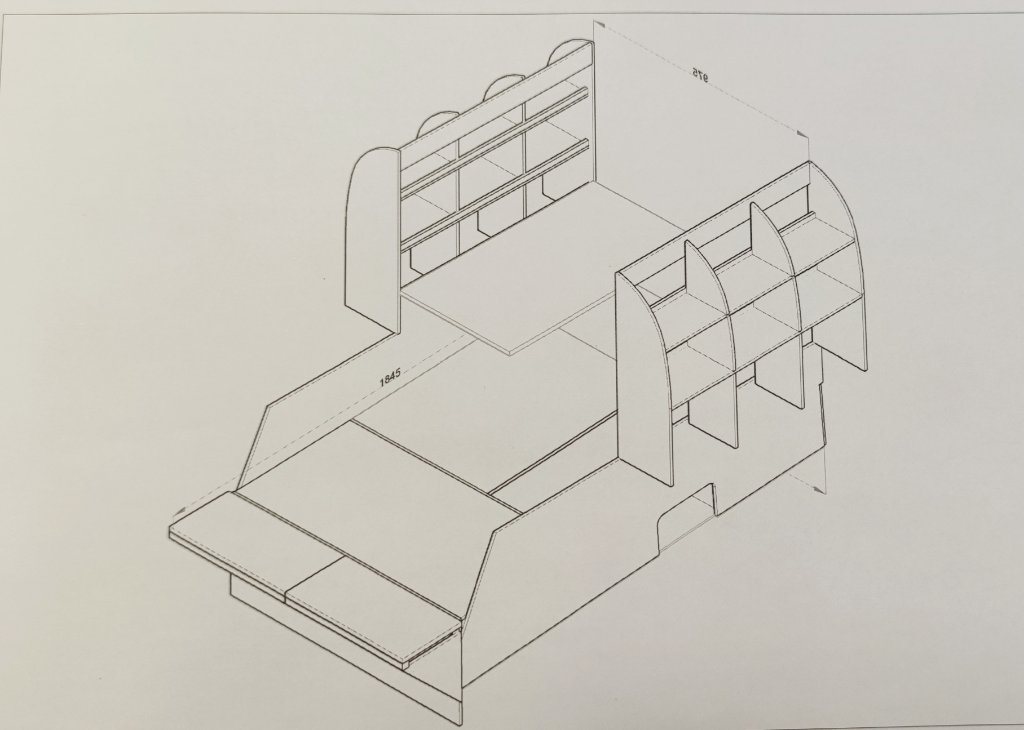

Les premières esquisses 3D de ce que pourrait être l'aménagement de Bleuette. Largement inspiré de l'article de 2CV Xperts.
Une table, deux coffres sous banquettes dont un avec un tiroir et 2 étagères de rangement. Une extension vers l'avant relevable qui imposera des sièges rabattables à définir.

Bonjour Christophe,
Quand tu vas venir en Décembre, si on a un peu de temps on démonteras les sièges de l'Axel que j'ai pour pièces, pour voir comment sont fait les les glissières !
Re: Mon Acadiane est Bleu Myosotis
On devrait pouvoir se caler ça. :okayg:
Je ne me rappelle plus très bien comment c'est fait ces glissières.
J'aimerais mesurer plus précisément les caissons AR d'Acadiane aussi car ils ne sont pas tout à fait cubiques et sur les plans de 2CV Xperts il me semble qu'il y a une erreur de cotation.

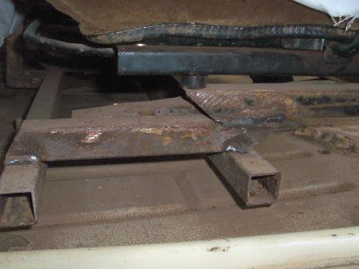

Si je me souviens bien, sur ma 2CV 4X4 c'est des sièges d'axel que j'avais monté en 1993.
j'avais fixé au châssis 2 tubs carrés de part en part, sur lequel qu'avait soudé de chaque coté 2 autres dans le sens des glissière. et glissières étant vissé à l'avant et l'arrière en 2 points.
support siège.jpg (36.12 Kio) Vu 4208 fois
j'ai repris le positionnement plus tard car les sièges étaient trop bas et trop en avant.
La photo montre après avoir dé-souder les essais de positionnement plus en arrière.

Ah bin voilà, cela donne une idée une fois en place ! Et lorsque tu bascule les sièges, y a t-il assez de place pour loger l'Ardéchois en position horizontale quand il aura abusé de liquides plus ou moins alcoolisés ?
Je ne comprends pas.
Non pas ce que dit Dédé. Bien que c'est mal me connaître que de croire que j'abuse de boissons alcoolisées. Mais enfin bref ! Cela est un autre sujet... :lol:
Non, c'est la photo que je ne comprends pas. Je n'arrive pas à discerner les différentes pièces et comment ça s'articule. :grattelatete:

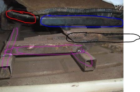

Pour Christophe:
support siège 2.JPG (31.28 Kio) Vu 4192 fois
en rouge, la barre avant pour débloquer la glissière et faire avancer ou reculer le siège
en bleu, la glissière du siège
en noir, le tube carré sur lequel est fixé la glissière
en violet, les autres tubes qui sont fixé au châssis.
il me semble que j'avais inversé le siège droit et gauche afin d'avoir les manettes de basculement au centre au lieu du coté porte.

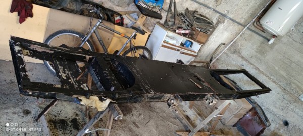

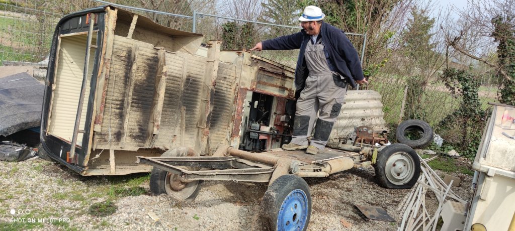

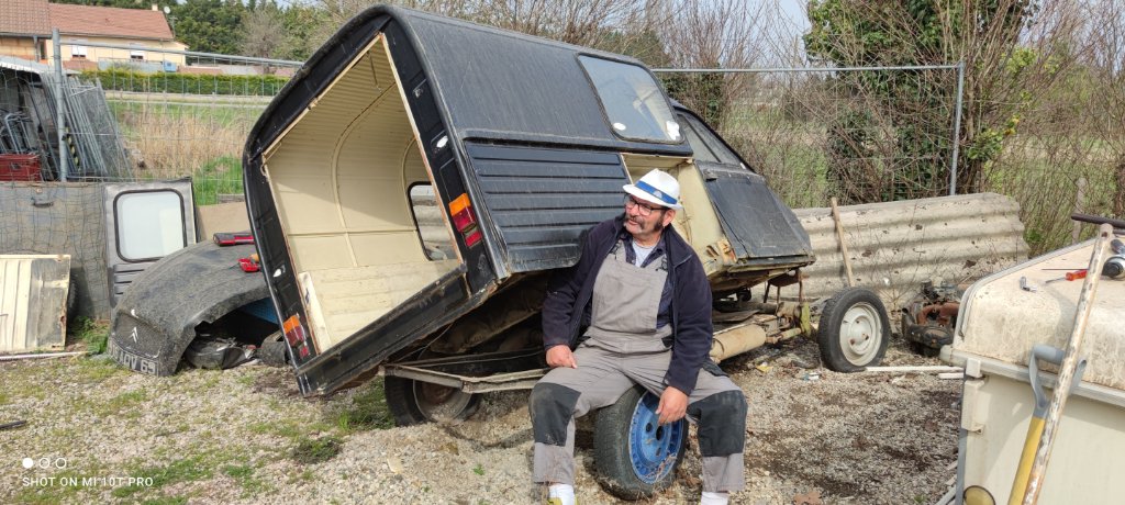

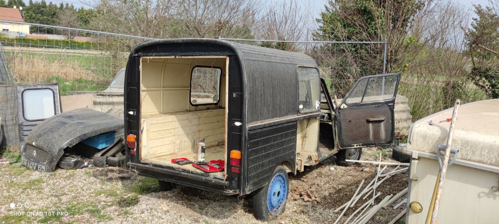

Aujourd'hui, armés d'un courage sans égal, nous nous sommes attaqué moi et le monstre des Marais à Bleuette. Mais pas de manière directe, en faisant un détour par l'Acadeuche noire.
Nous avons entrepris de déposer la caisse de façon à libérer le châssis de tout ce poids de rouille qu'il avait sur le dos.
Après avoir enlevé tout l'équipement intérieur, déposé le groupe motopropulseur qui à lui seul a dû bien demander 5 secondes et sans oublier le temps passé à débrancher tout le faisceau électrique multiplexé de cette auto moderne, armé de dégrippant les vis n'ont opposé aucune résistance.
Fort de cet exploit, Dédé s'affiche fièrement comme étant le vainqueur d'une mission casse coup !
L'oeil vif, il pointe le seul endroit où la rouille n'a pas encore oeuvré

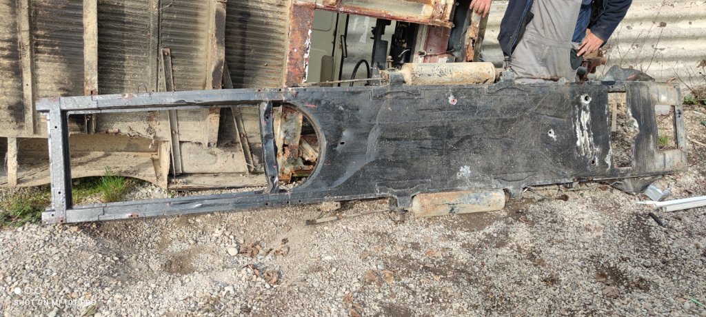

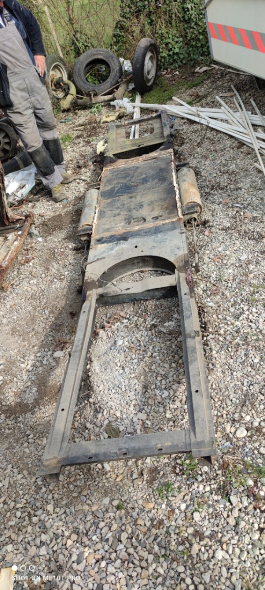

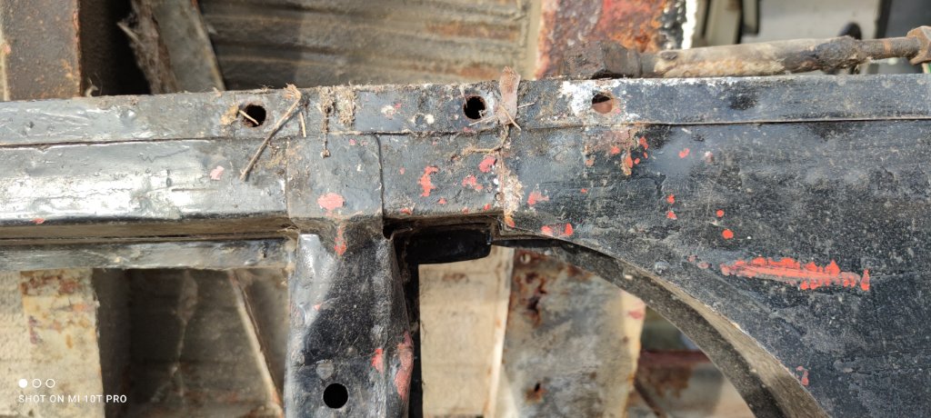

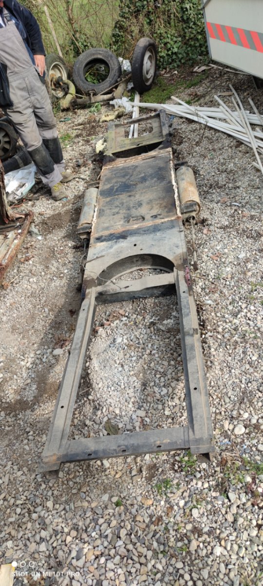

Sans relâche, aucune, mais après un entracte liquide, nous deshabillons le châssis de ses trains roulants.

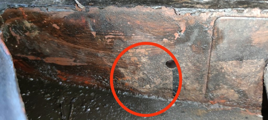

Un point demande une attention particulière. Ici sur le dessous de la plateforme, la tôle de fermeture présente une boursouflure pas très loin de la vis AV de la traverse AR
Le reste présente bien. Hormis la traverse intermédiaire qui est bien défoncée ! Que s'est-il passé ? :grattelatete:

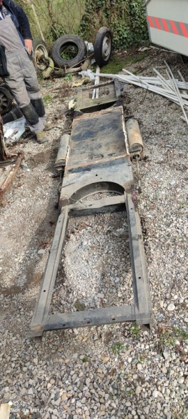

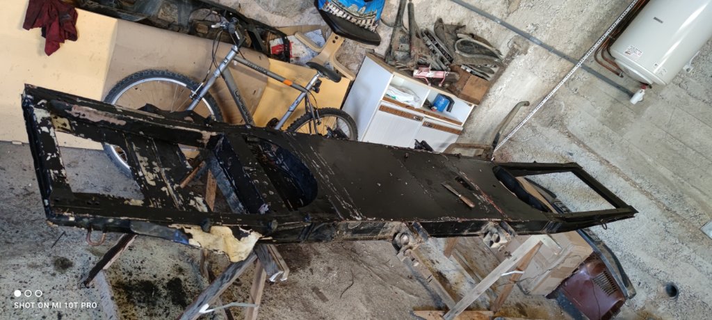

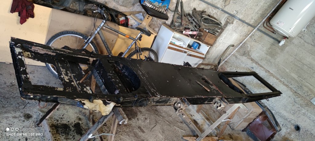

Salut à tous !

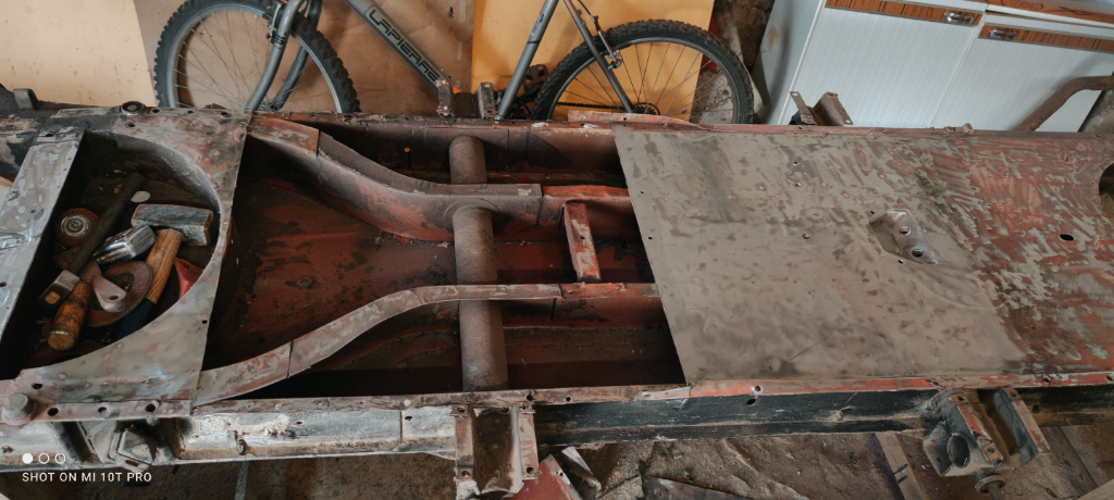

Histoire de raviver le sujet, voici les prémisses du châssis d'Acadiane récupéré sur une Beige Nevada AM'81 aux Marais.
Le voici dorénavant à l'abri au sec et à une température bien fraîche comparée au dehors en ces temps de canicule.
Après une installation plus qu'hasardeuse sur des tréteaux bon marché qui ne valent rien, et j'ai bien dis rien, un coup de nettoyage vite fait au gazole et à l'essence. Le prix à la pompe n'étant pas encore assez cher ! boulet
Les pots de suspension sont tombés sans difficulté !

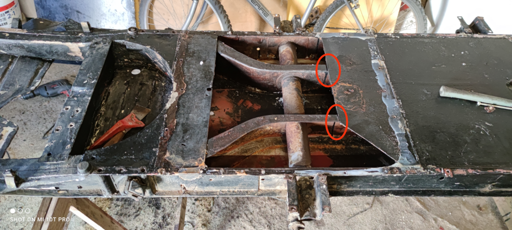

Puis j'ai préféré enlever la tôle de réparation rivetée pour regarder ce qu'il y avait dessous et qui justifiait ce rajout.
Les longerons n'ont que très légèrement été endommagés lors de la découpe de la tôle d'origine. Il suffira d'un cordon de soudure pour les remettre au propre.
Rien d'alarmant à l'intérieur, cela semble encore en bien bonne santé ma foi.
Juste ici, derrière un renfort sur le chant du châssis, vers les fixations de train AV, un point de rouille perforante qui a bouffé la tôle côté intérieur. Il faudra y greffer une rustine.
Messages : 1111

Christophe a écrit : ↑17 juin 2022 18:53 Salut à tous !
r
Slt christophe
En tout cas, il parait en meilleur état que mon ancien que je garde en souvenir
Bavo pour avoir commencé ce travail.
Je n'ai jamais fait un tel travail, et il faudra bien que je m'y mette d'ici quelque temps.
Cool mon Christophe, je vois qu il ai quand même resté en bon état , ce châssis je l avais remis au propre en 2007 , 15 ans déjà !

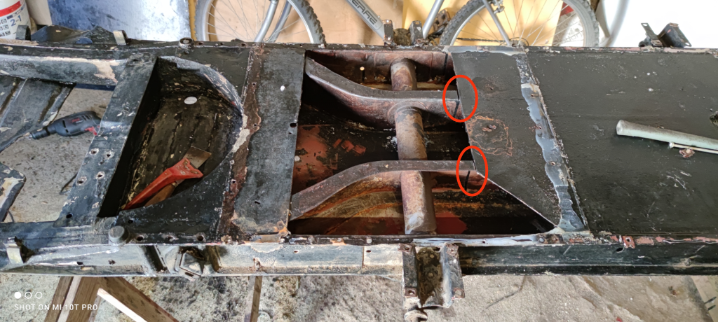

Ce jour 18 juin, j'ai fait l'appel des pièces nécessaires à la reconstruction de la caisse. En gros c'est pas très compliqué, c'est quasi pareil que pour la 2CV de Marie. Tout ce qui est en bas doit être changé ! :bebepleure2:
_ les 3 planchers (latéraux + transversal)
_ la jupe AR (caisson de traverse AR complet)
_ les 2 panneaux latéraux de la face AR (là où il y a les feux)
_ les supports de butée de bras AR (1 voir les 2)
_ les 2 ailes AR soudées
_ les 2 panneaux latéraux (faux-emplacement roue de secours et réservoir)
Et déjà pour ça, il y en a pour 1000€ chez un vendeur de pièces du Cher.
Il manque les 2 bas de caisse qui je constate ne sont pas si évident à trouver et je ne sais pas si c'est les mêmes que sur Dyane... :grattelatete:
Donc on est déjà à un budget qui rigole pas si j'ajoute les ingrédients et consommables pour la caisse, la partie mécanique, la finition carrosserie et les imprévus... :nesaitpas:
En attendant ça évolue un poil côté châssis, début de grattage et agrandissement de la découpe car c'est en grattant qu'on découvre certaines choses. Du coup je pense le décaper complet comme ça au moins ...
J'ai remarqué une chose, la zone centrale qui correspond à ce qui est visible dans l'habitacle AV est recouvert d'antigravillon contrairement au reste du châssis.
