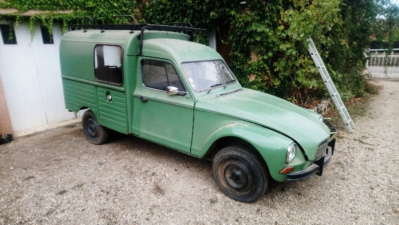

Pour reprendre un tube de l'été d'il y a 11 ans, voici le sujet qui parlera de mon Acadiane Bleu Lagune... Euh pardon ! Bleu Myosotis ! Je demanderai à Dédé de faire une adaptation (un remake) de son titre "Mon Acadiane est Bleu Lagune" pour Bleuette ! ;)
Plus sérieusement, cette Acadiane vous la connaissez déjà puisqu'il s'agit de l'ancienne à Martine.
Ça fait donc une voiture en plus dans ma collection même si pour le moment elle tient compagnie à 3 de ses soeurs à l'Espace Citroën.
Pour l'heure elle est vert portail avec effet paillettes s'il vous plaît !
Mais sa vraie couleur est Blanc Alaska AC077.
Pour ceusses qui l'ont vue, vous avez pu quantifier le travail que va demander la remise en forme de cette voiture.
C'est donc un projet en plus de ceux déjà en cours ou pas encore. J'aime avoir le cerveau en ébullition ! &a&

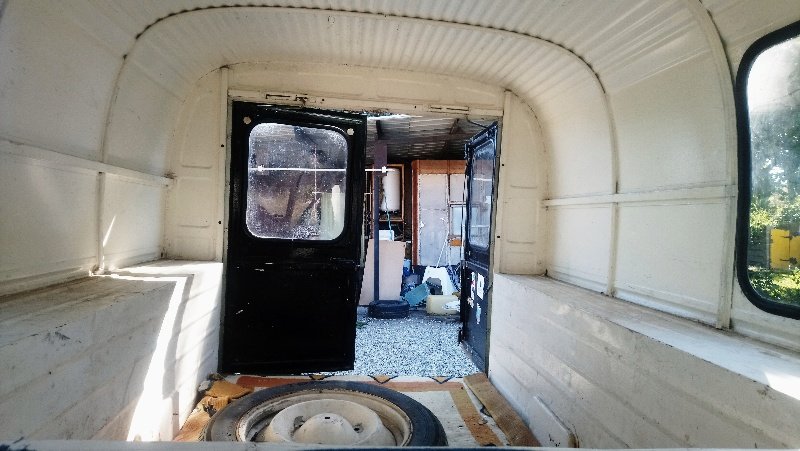

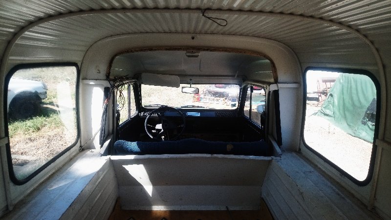

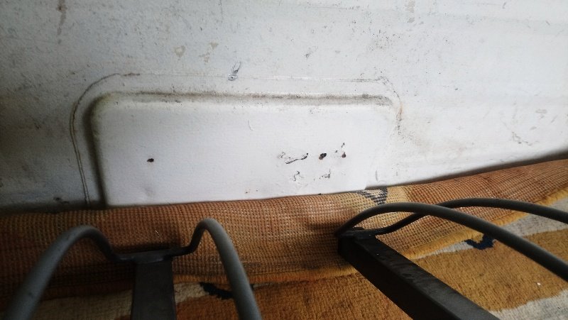

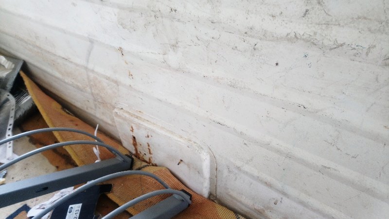

Parlons des points forts de cette occasion Citroën.

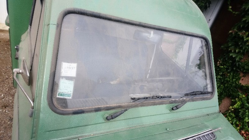

Alors déjà je peux retenir une baie de pare-brise en bon état ! :clap:

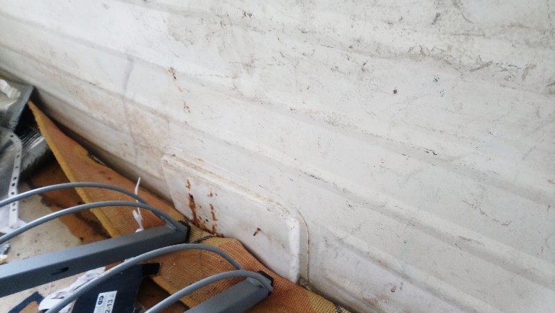

L'intérieur de la partie chargement présente bien. Le plancher n'est pas défoncé et les caissons latéraux semble avoir été épargnés par la rouille, juste un peu de rouille près des butées de bras AR. Un classique mais raisonnable sur cette auto-ci.

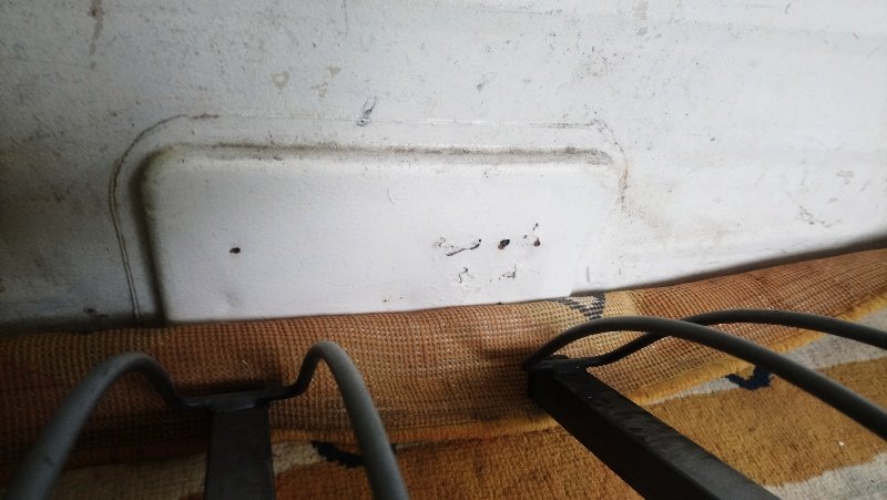

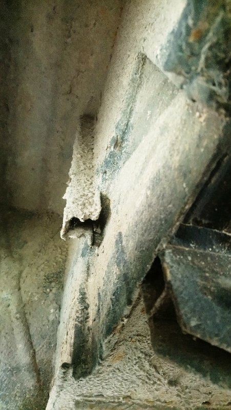

Re: Mon Acadiane est Bleu Myosotis

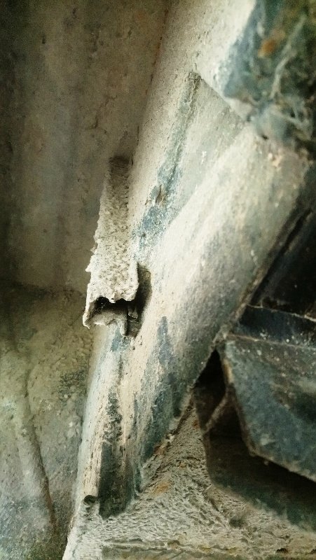

Zoom sur ces renforts de butée. Il n'y a pas trop de mal, le grattage fera apparaître des petits trous, mais ils seront sans doute rebouchables en chargeant au MIG.
Un renfort de butée s'est d'ailleurs fait la malle ! On doit pouvoir le retrouver sur le bord d'une route départementale ou dans l'une des prochaines boîtes de pâté Henaff...

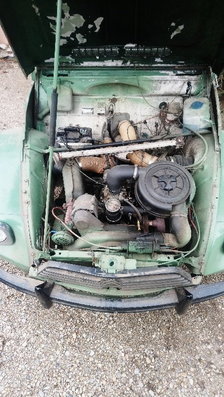

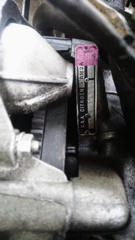

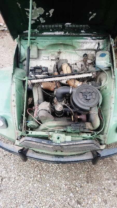

Après avoir actionné la tirette de déverrouillage de capot au poste de conduite... Et oui ce n'est pas une vulgaire 2CV !! :lol:
On peut decouvrir un AM2A encore présent depuis 41 ans. Il fait triste figure avec ce vert portail présent partout, absolument partout ! C'en est insoutenable ! :evil:
Il n'est pas bloqué mais il faut chercher après la compression ! :shock:
29 ch DIN sous le capot à 5750 tr/min et un carburateur Solex double corps pour embarquer 680 Kg.
