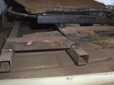

Si je me souviens bien, sur ma 2CV 4X4 c'est des sièges d'axel que j'avais monté en 1993.
j'avais fixé au châssis 2 tubs carrés de part en part, sur lequel qu'avait soudé de chaque coté 2 autres dans le sens des glissière. et glissières étant vissé à l'avant et l'arrière en 2 points.
support siège.jpg (36.12 Kio) Vu 4229 fois
j'ai repris le positionnement plus tard car les sièges étaient trop bas et trop en avant.
La photo montre après avoir dé-souder les essais de positionnement plus en arrière.

Je ne comprends pas.
Non pas ce que dit Dédé. Bien que c'est mal me connaître que de croire que j'abuse de boissons alcoolisées. Mais enfin bref ! Cela est un autre sujet... :lol:
Non, c'est la photo que je ne comprends pas. Je n'arrive pas à discerner les différentes pièces et comment ça s'articule. :grattelatete:

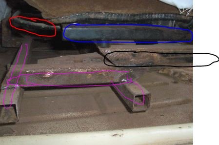

Pour Christophe:
support siège 2.JPG (31.28 Kio) Vu 4213 fois
en rouge, la barre avant pour débloquer la glissière et faire avancer ou reculer le siège
en bleu, la glissière du siège
en noir, le tube carré sur lequel est fixé la glissière
en violet, les autres tubes qui sont fixé au châssis.
il me semble que j'avais inversé le siège droit et gauche afin d'avoir les manettes de basculement au centre au lieu du coté porte.
je pourrais vérifier tous ça en février quand je serai sur place.
